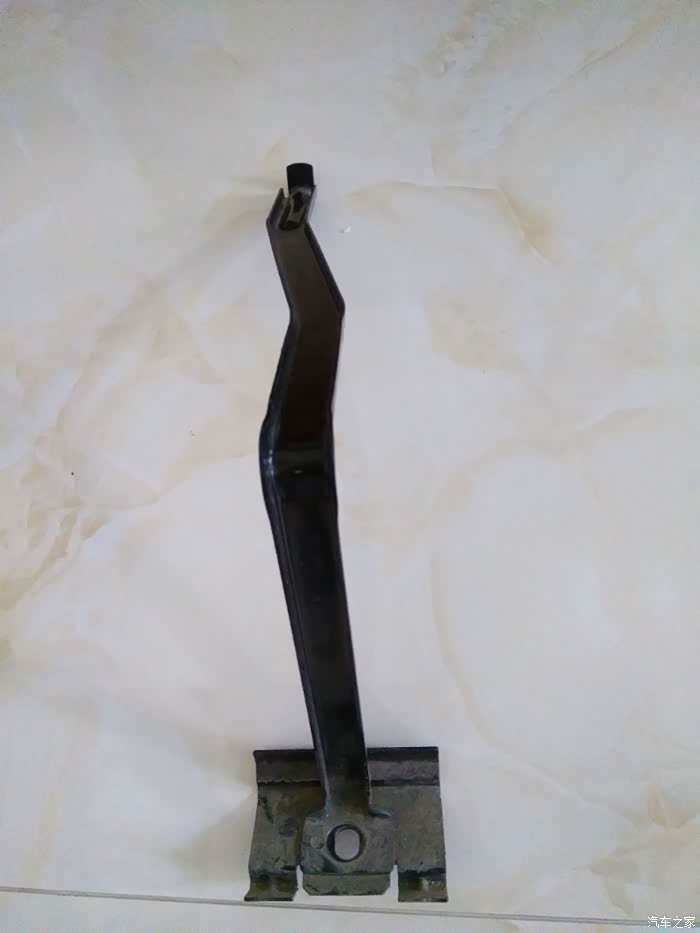

第一步,4S预订大电瓶固定架,向前台电话预订,报零件号95492643,并说明自己安装,价格18.8元。这里表扬一下4S,只收18元,还送洗车券一张,服务还好得很。这样固定架算白送吧。

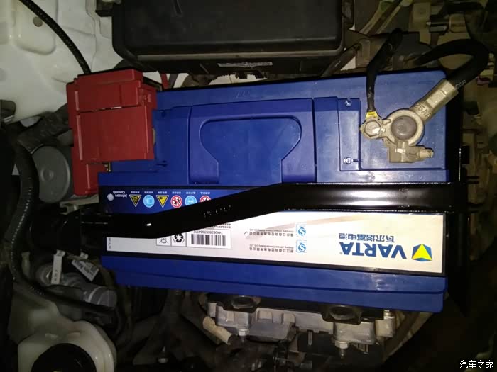

第二步,瓦尔塔代理商买072-20型号蓝标,72A容量,启动电流700,比原装电瓶60A,580大一点。为什么买瓦尔塔呢?合资品牌,电池板技术牛,当然价格也贵一点。要提醒的是,瓦尔塔代理商直接买,比京东买更便宜。以旧换新价格450-470左右,低了十有八九是假货或问题货,贵了就是被宰了。质保18个月。

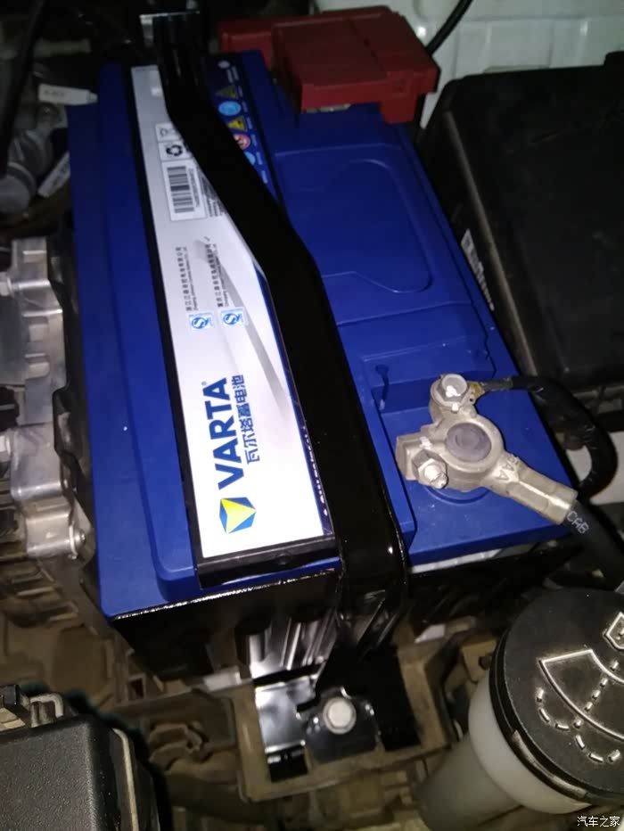

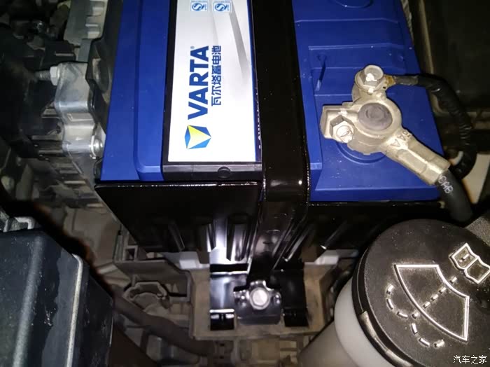

2.大电瓶架靠近涡轮方向加了防护铁,对电瓶有防护作用,老电瓶架没有防护铁片。
大电瓶架新增防护铁片

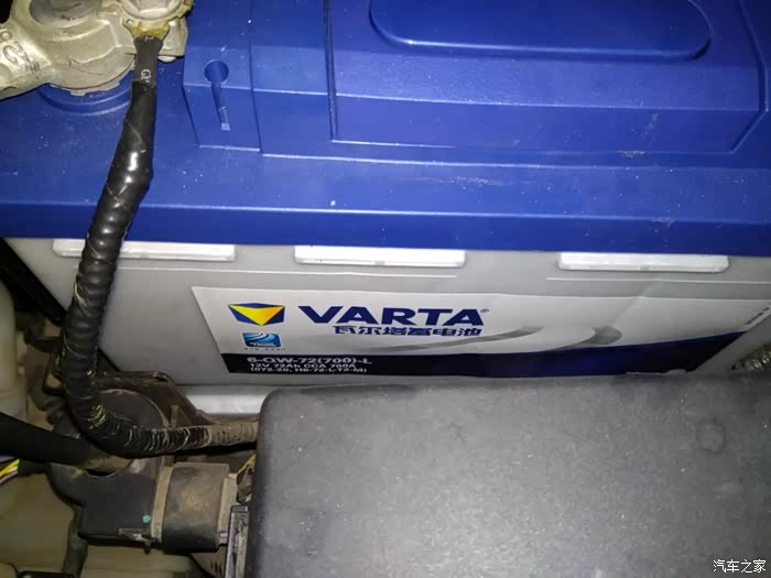

瓦尔塔蓝标型号

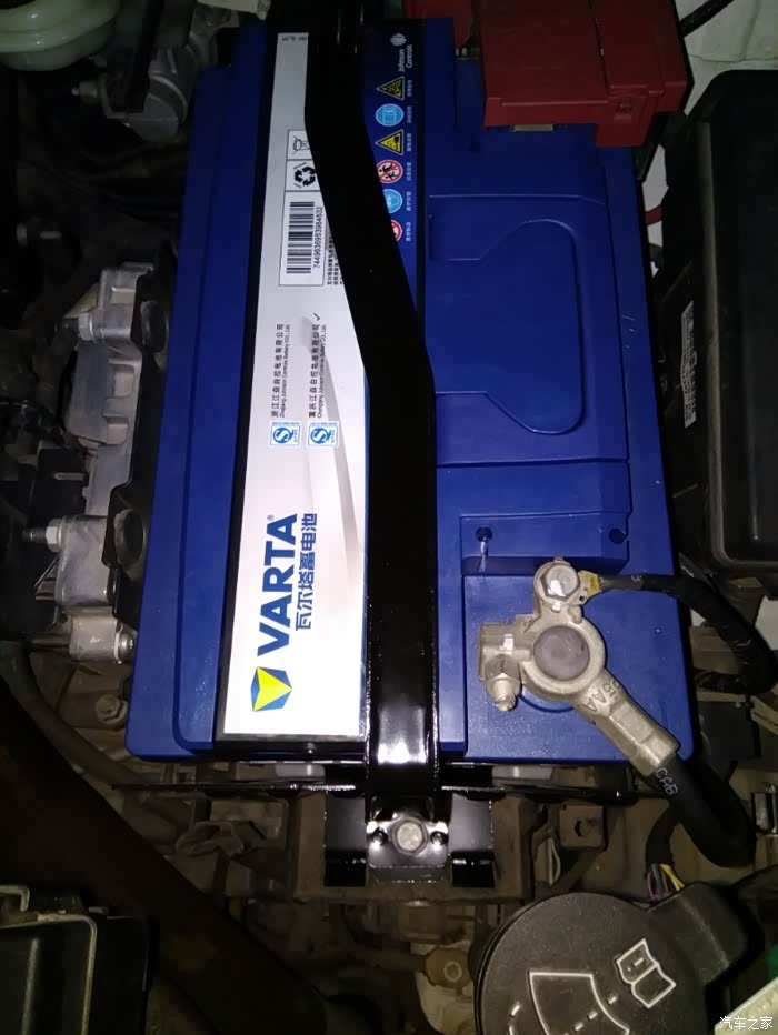

正面

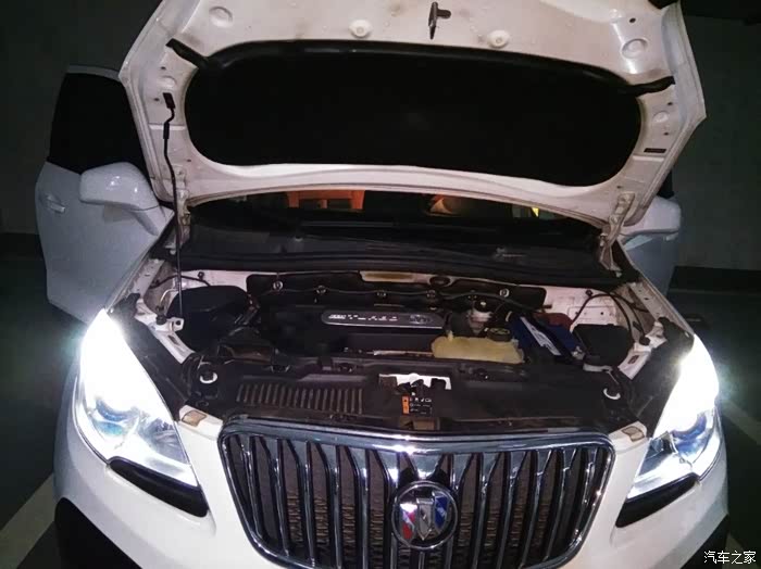

改装日行灯,换大电瓶

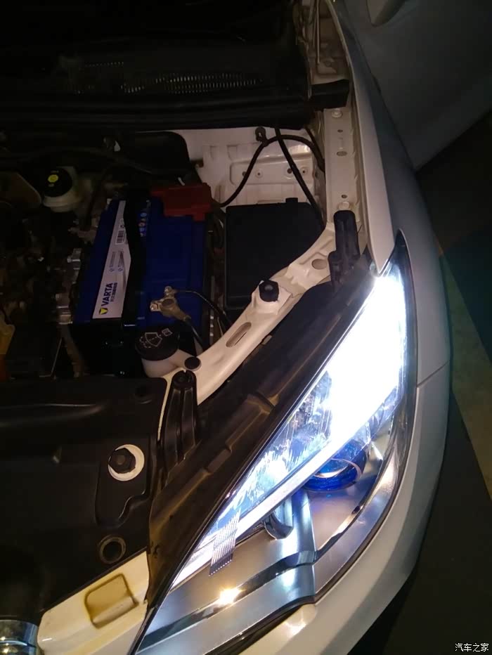

前面看
防护铁热保护
