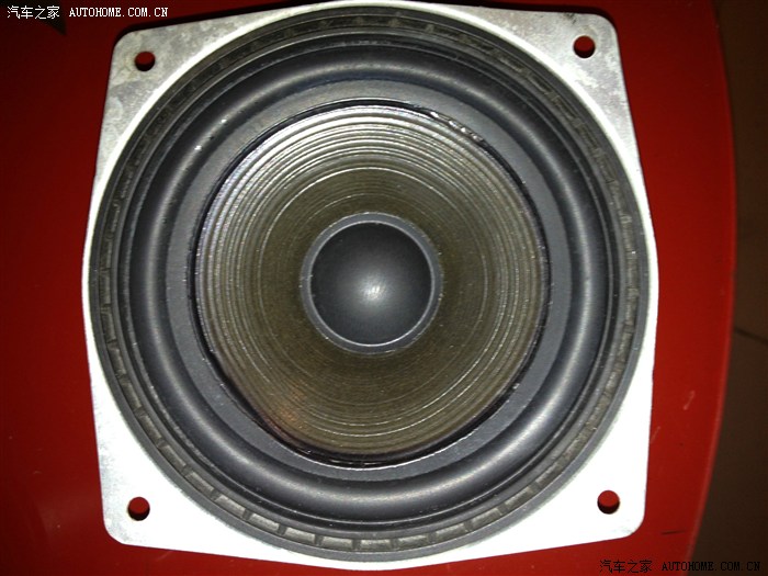

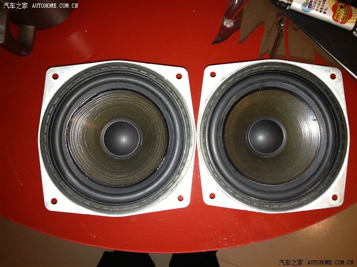

网购的喇叭正面

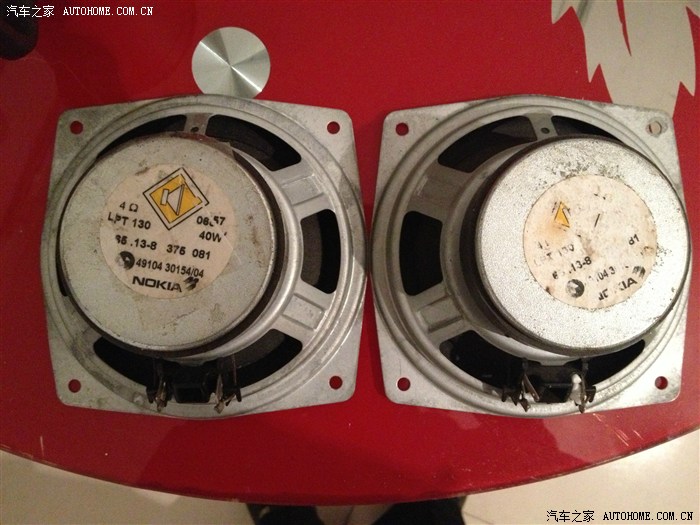

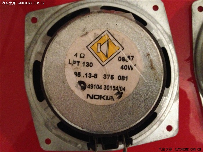

后面,能看出宝马车用NOKIA牌喇叭,邮寄用胶带将2个粘在一起了,揭胶带把喇叭贴纸粘掉了
仍可看出他的身份信息,车辆及品牌,参数
特写

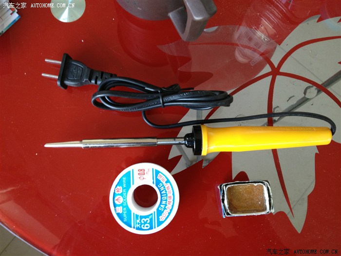

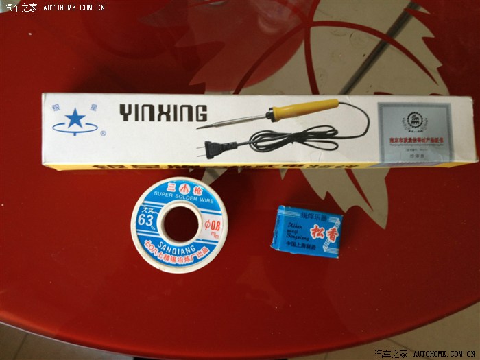

工具:现卖的电烙铁、焊锡、松香。其他工具本人自有

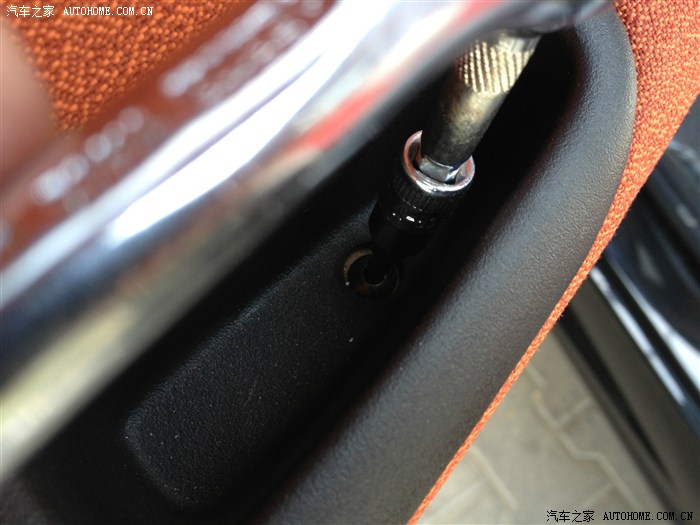

后门内饰板就关门扣手一道螺丝,卸掉螺丝

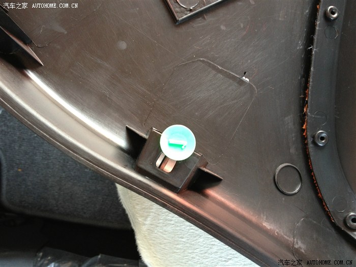

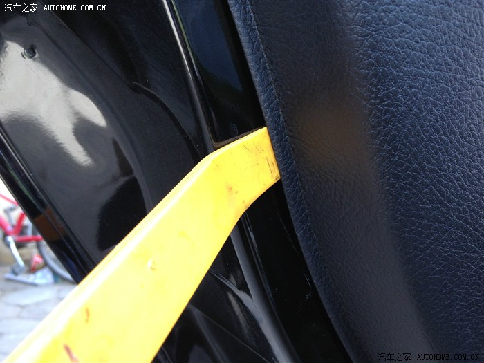

用塑料撬板撬开内饰板

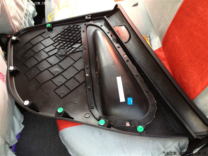

今天天气不好,冷,内饰板卡子断了几个,绿色的基本都断了

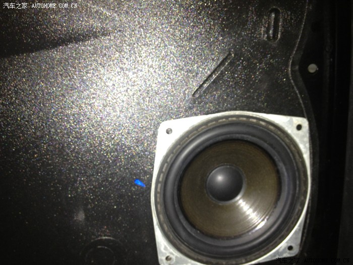

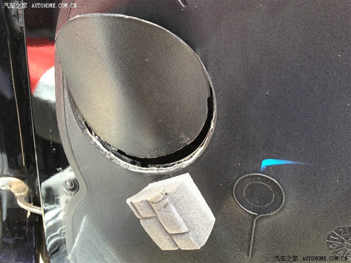

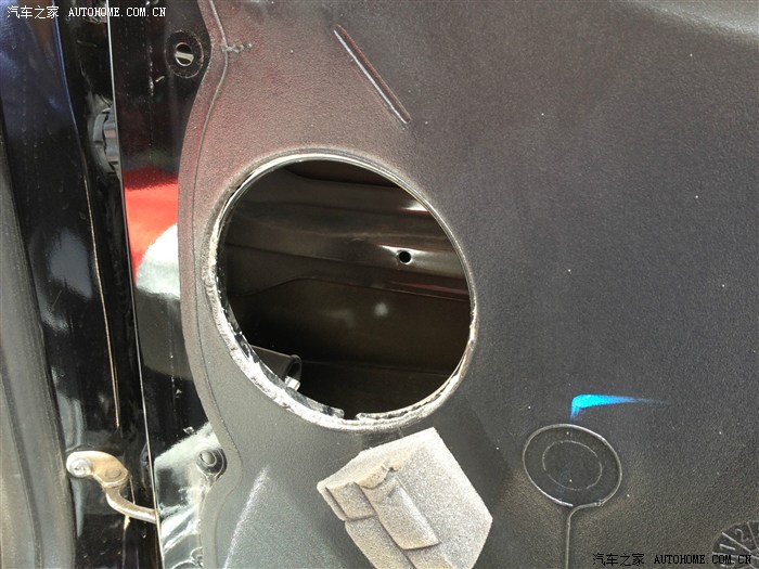

沿原车预留的喇叭安装孔割开防尘内衬
没有预留车门内喇叭线束

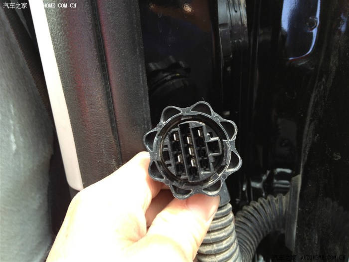

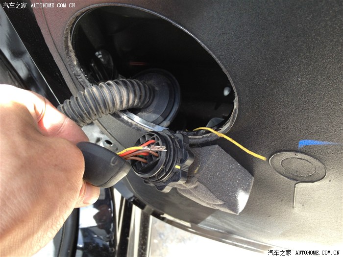

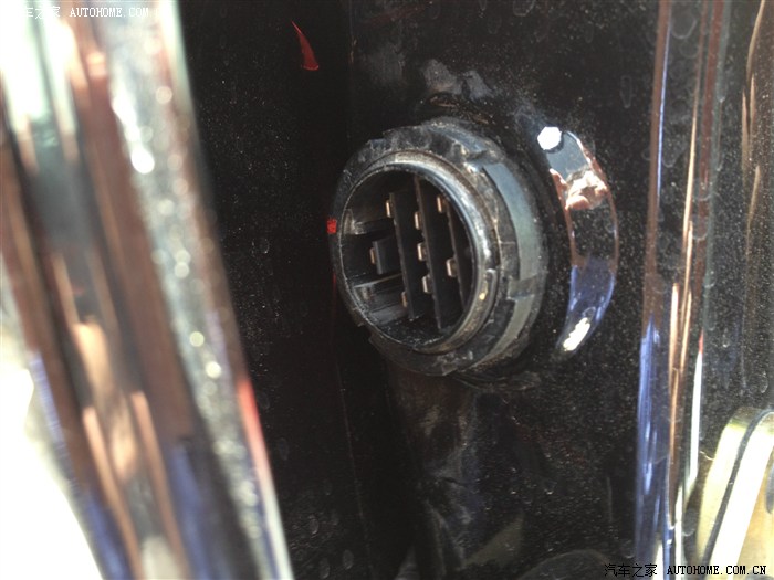

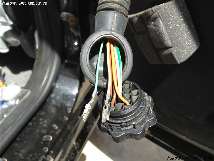

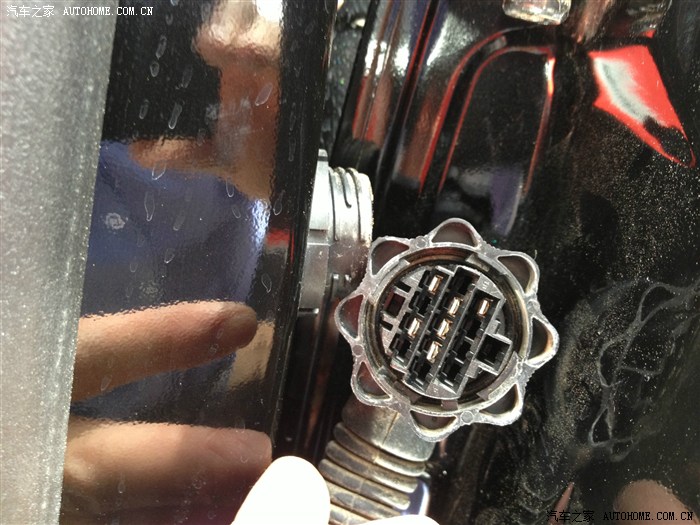

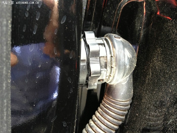

将B柱上连接后门线束的固定大插头拧开
门内线束插头一共可用14个针脚位,现使用6个针脚
空针脚位清晰可见

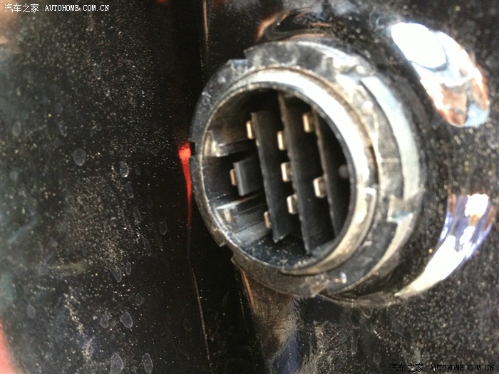

B柱固定大插头拧松2圈,稍微偏一下可见14个针脚位中使用8个针脚
对比另一端可以看出没有插针对应的位置,左一、左下两个针脚为原车预留喇叭线束端子针脚

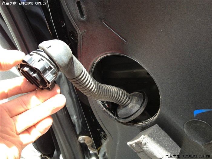

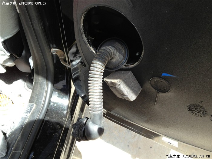

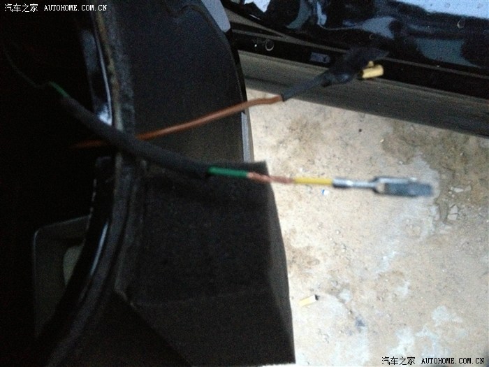

掏出门内线束,分开线束护套
穿线,原车线较硬,不用铁丝引线
对向插针插到对应的针脚位置

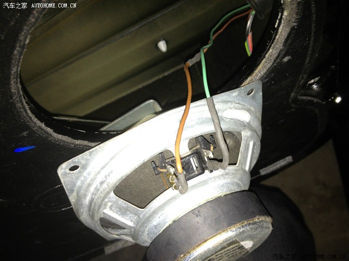

套热缩管,焊接好喇叭端插头
插上喇叭
试装
