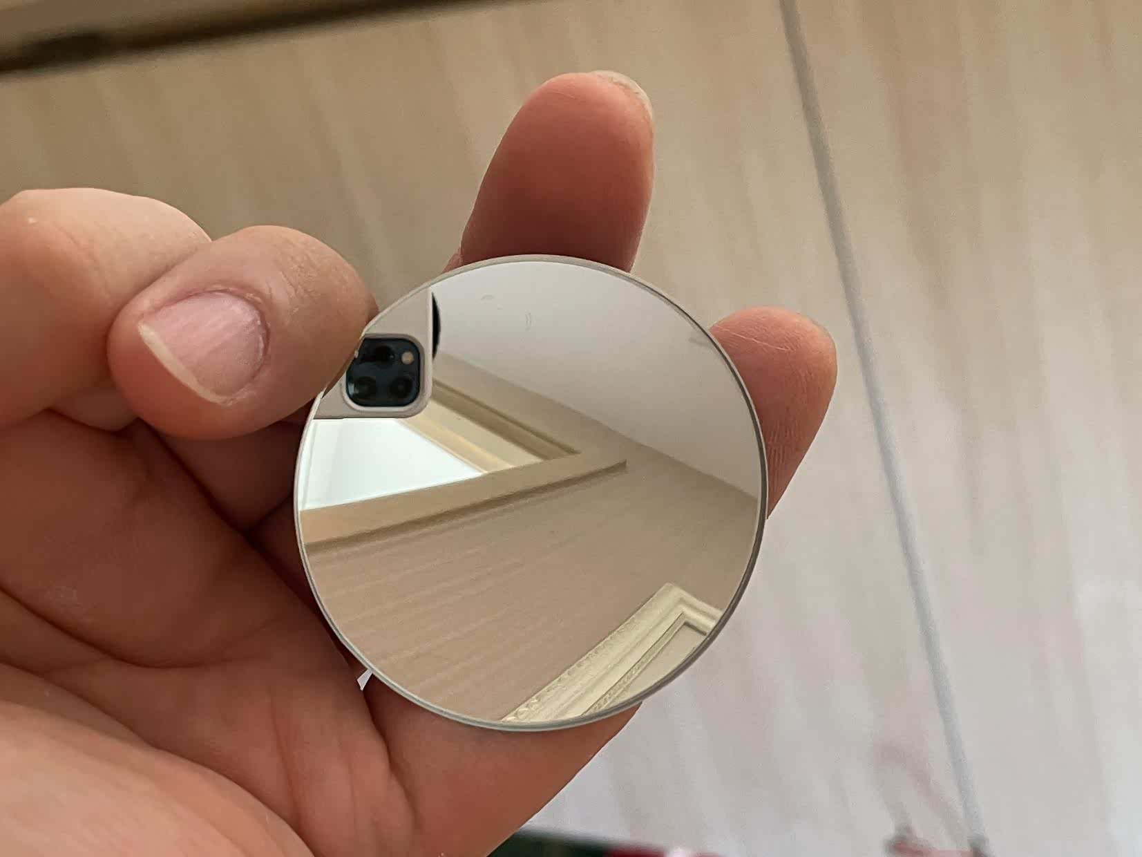

小镜子

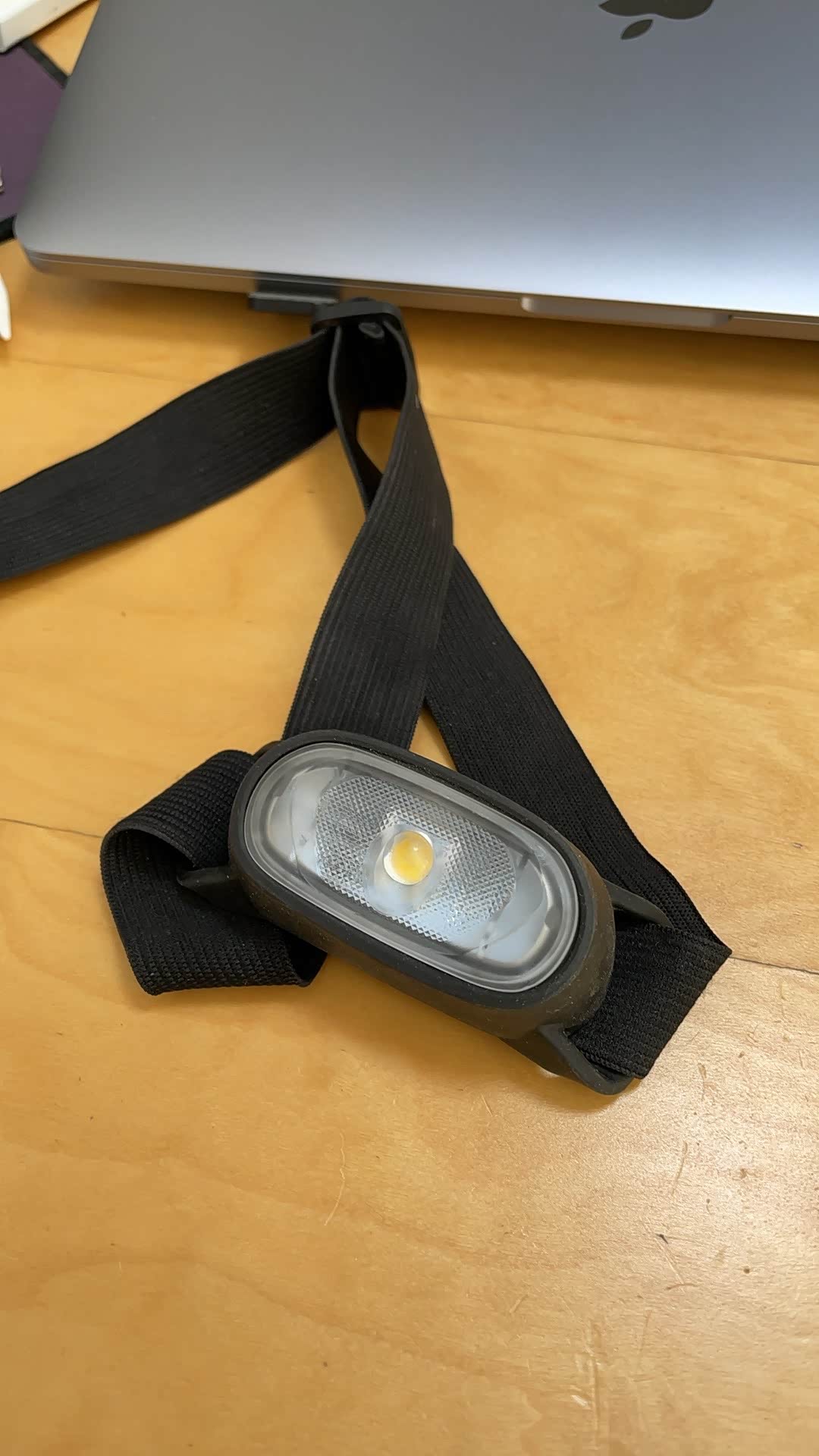

照明头灯

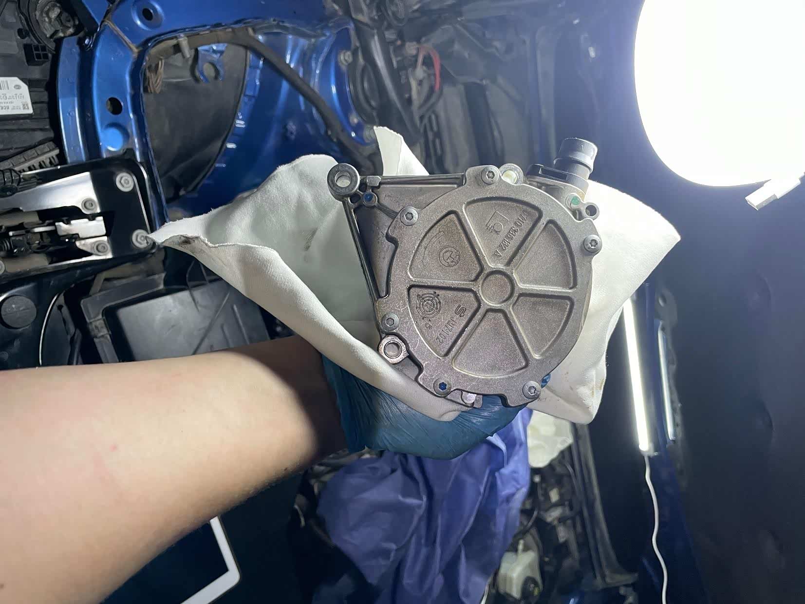

听说这个很难拆装:(真空泵)
但我有这个小工具:

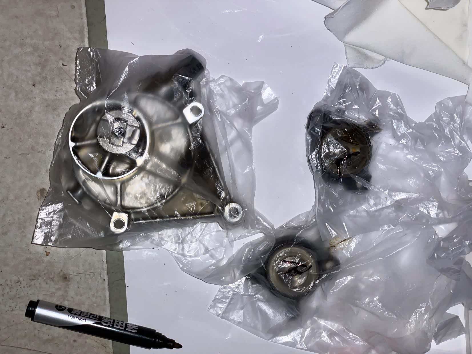

拆完的零件,套上新袋子防尘,一个真空泵,两个电磁阀:

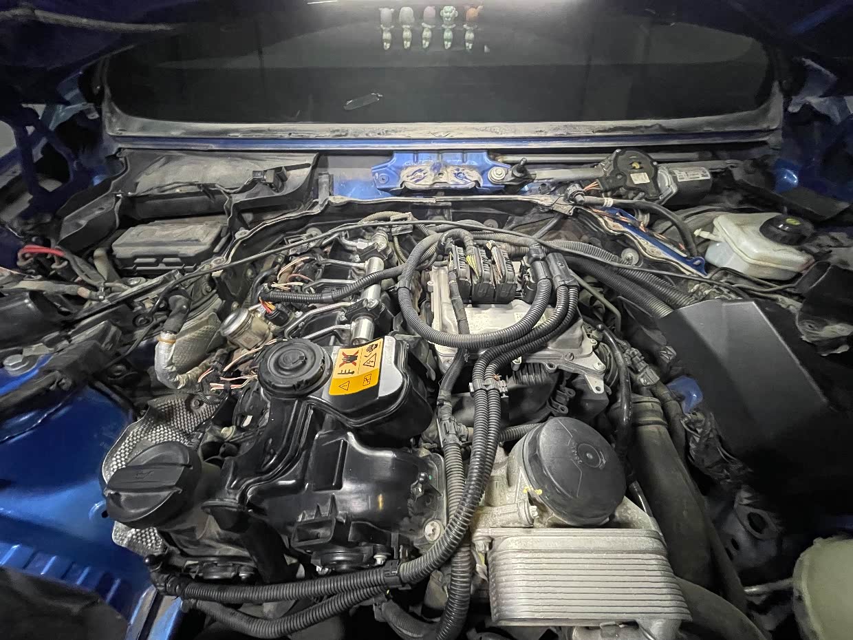

拆除高压油轨、高压油泵以及各种线缆并一一固定在周围:

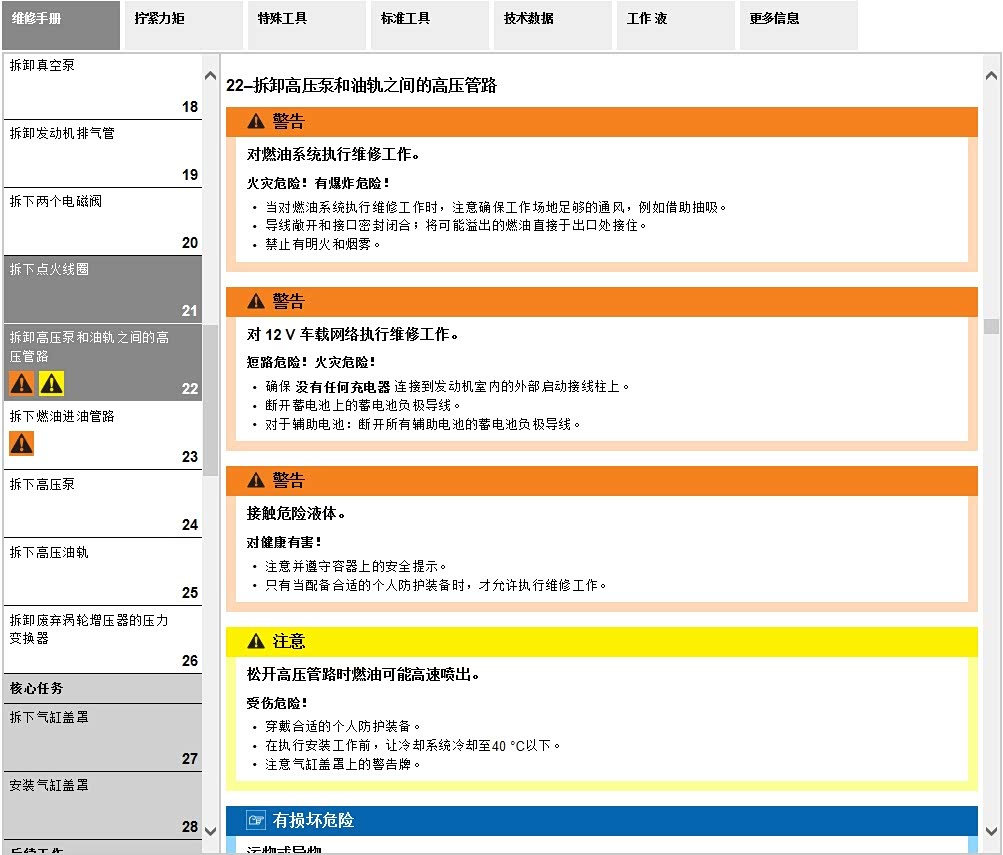

ISTA的一些嘱咐,都在这两页:
燃油泄露风险,可以用布或者纸来吸附
注意保持绝对清洁!!!

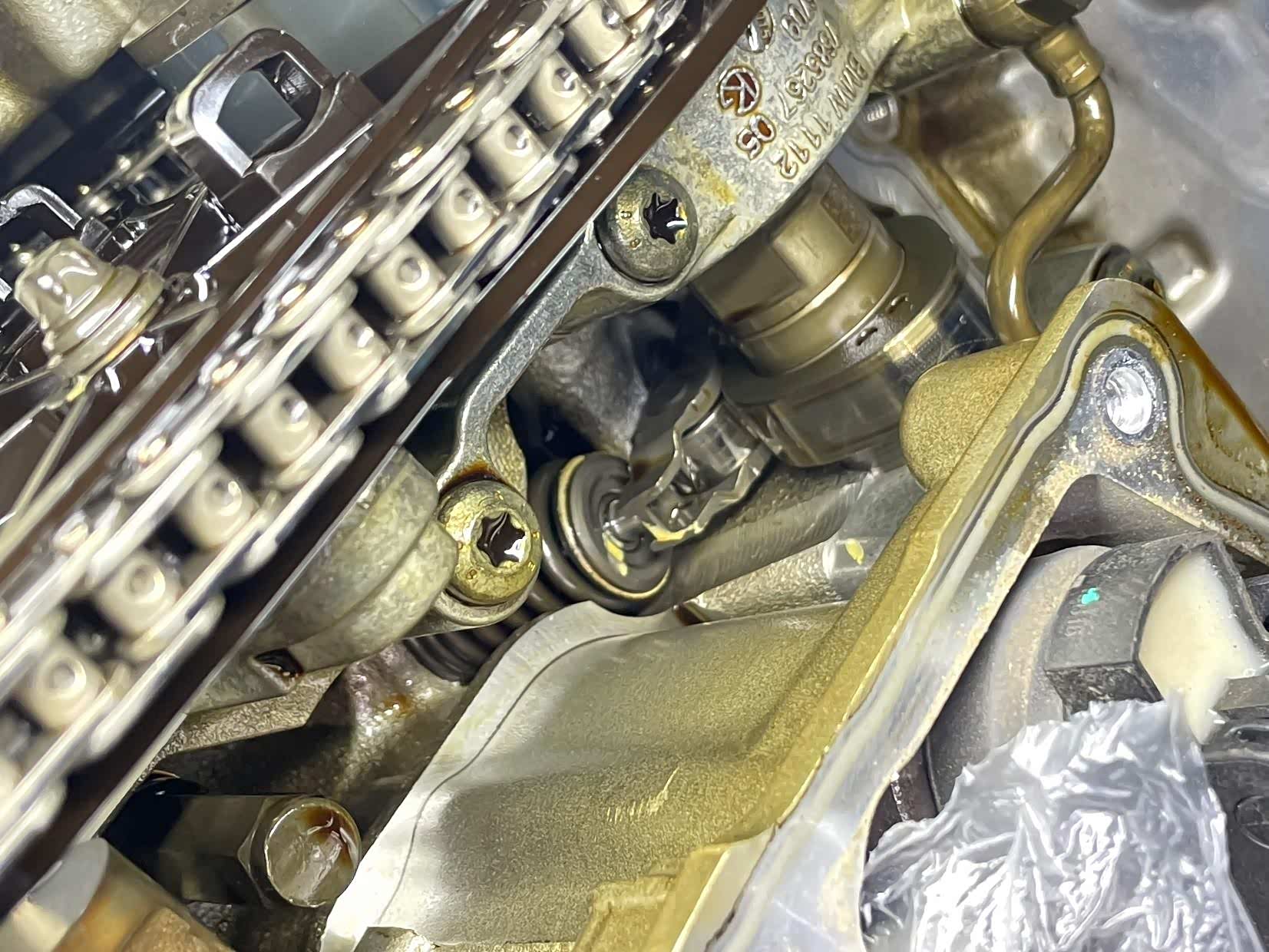

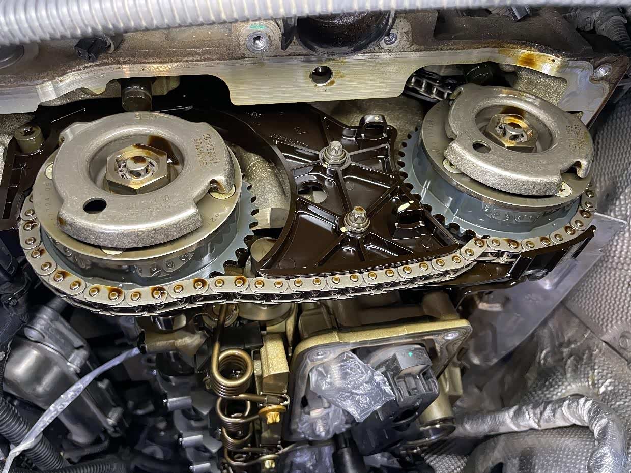

欣赏一下内部:
