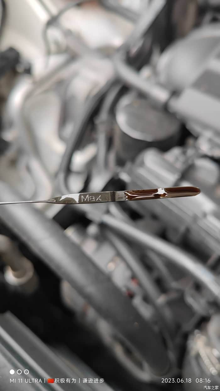

这是跑完青藏陕甘宁大环线9800KM的机油使用情况,可以说比较完美了~

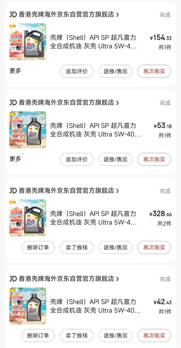

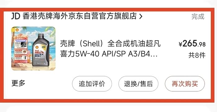

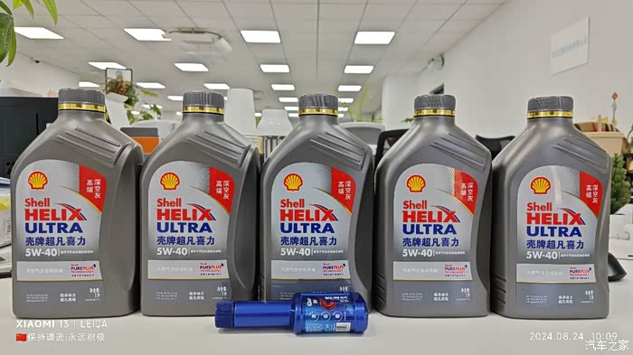

一、机油的选用,理论上型号正确,符合大众VW502.00/505.00的正品机油就可以。这里就不推荐机油品牌,只分享我保养经历。我一直使用壳牌超凡喜力 5W-40,国行、港版、新加坡版都用过。港版用最多,京东搞活动时很便宜…33元一桶包邮到家
265买了8桶…(1升装),33一桶价格估计修理店都进不到货。
今天入手壳牌超凡喜力(HELIX Ultra) 国内版 京东48元一桶包邮……这是给朋友买的,我只想用33元的
对比下来和港版并没有什么区别……

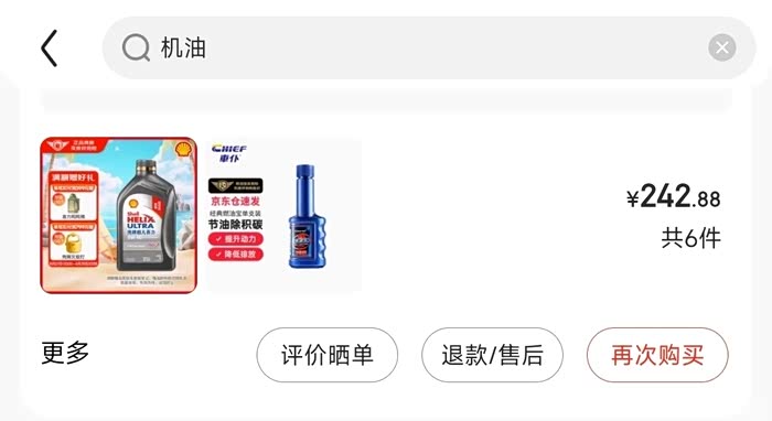

242元,5桶机油,京东旗舰店次日达
但几乎全程都是港版灰壳超凡喜力……

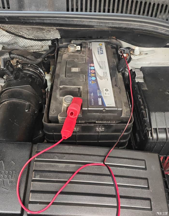

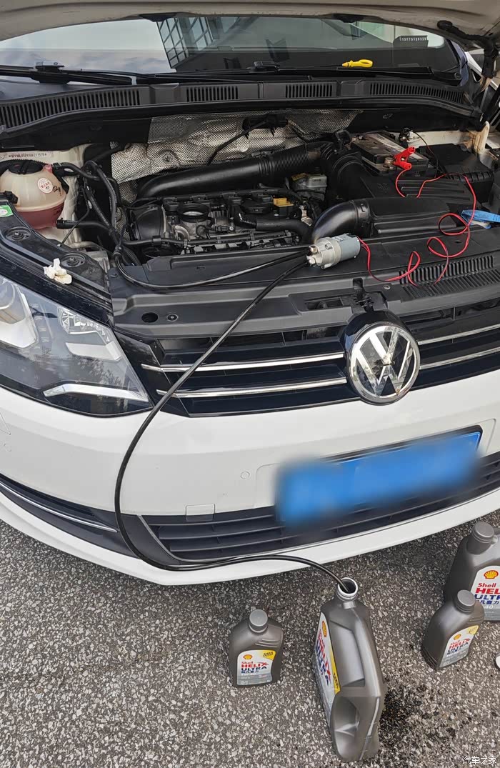

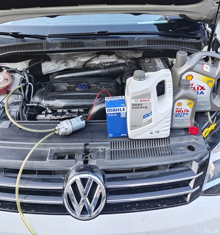

二、怎么保养。 这里抄作业了,夏朗车友分享群老班长用的抽油的12V直流泵不错,199包邮到家(苏州昆山产)
小巧耐用,夹住电瓶正负极就可以了。

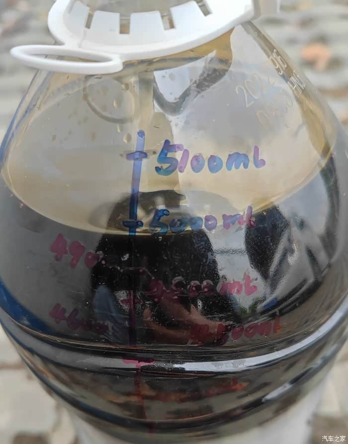

抽出来的机油可以用5L的矿泉水桶,也可以用换下来的机油空桶盛装,保养完送给维修店他们愿意要的。
第一次抄作业,仔细一点儿

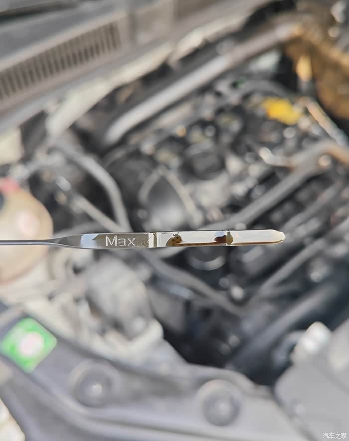

抽了5L? 还是热机油让瓶子缩了?

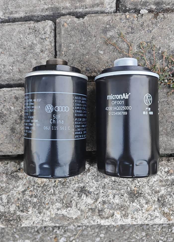

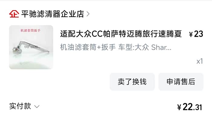

三,更换机油滤芯,这个PDD买个专用工具即可。滤芯最初从MAN 到汉格斯特,再到马勒,现在用苏州本土生产的科德宝,京东22元包邮…科德宝也是德国一家170多年的企业,大众供应商代码5WG,放心用好了。
机油滤芯 5WG 科德宝宝翎无纺布(苏州)有限公司
机油滤芯安装,直接拧上去不需要抹油,扭矩扳手20NM左右即可,有经验就不需要扭矩扳手

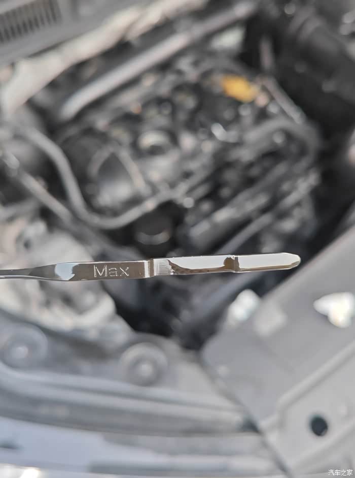

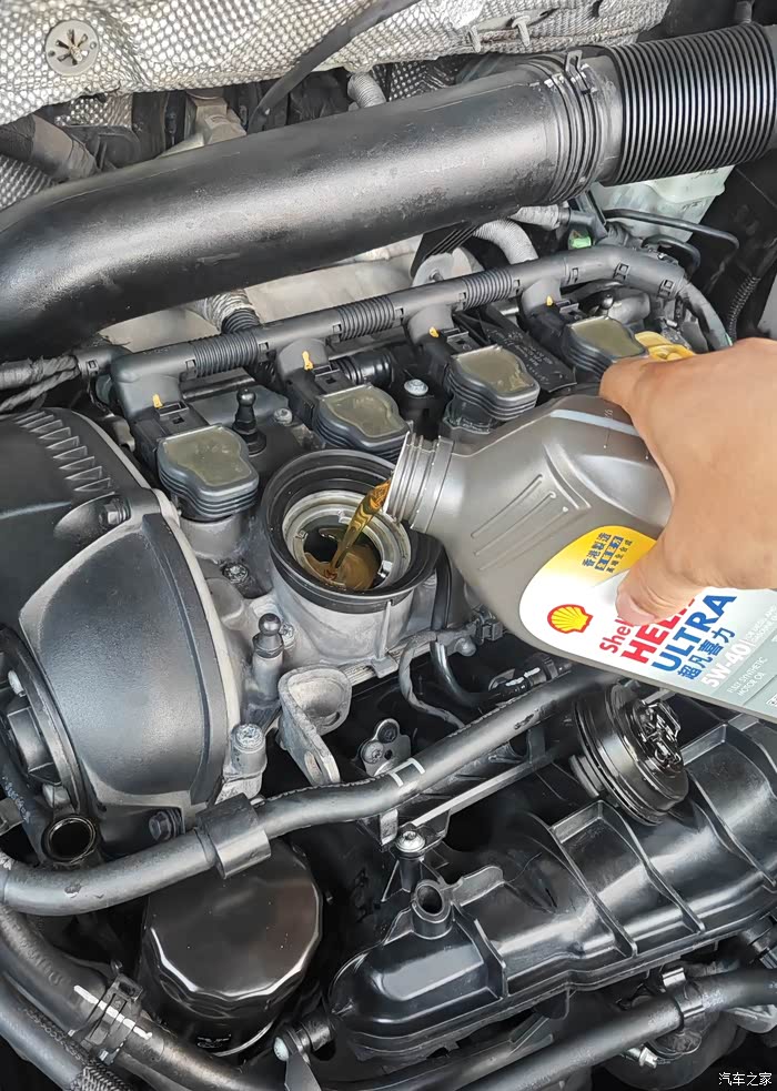

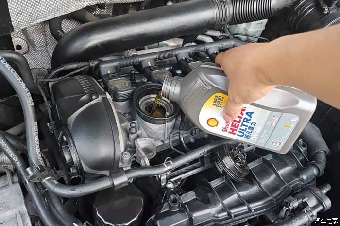

四,加入新机油,一开始加4.7-4.8L,不知道是不是有卖4.73L/桶装机油的原因。后来5L直接全灌进去了,正好在机油尺MAX上端。华铭大众的师傅说二代EA888本来就是5L加满,…好好好
这种专用滤芯扳手,小巧且方便…
满上……倒满……
5L机油都加进去了

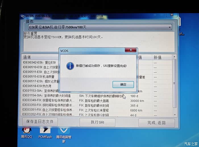

五, 恢复保养提醒和全车扫描,这个是基础操作…略过,我选择是7500KM保养提醒。
设置7500KM提醒
写在最后,分解作业聊完,下面连续动作来一遍,保养这个活也不需要动手能力有多强,看一遍基本就会了。
1. 开盖,发动机盖板没有黑白配了
2. 看一下原车机油余量
3. 插管~
4. 接电~
5. 放血了……
6. 换滤芯~科德宝(每刻爱)
7. 满血~
8. 检查新加机油量
