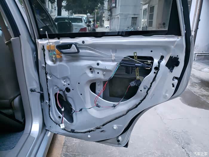

有时后门关门关不上,用力也没用,时好时坏,

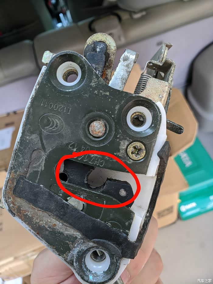

研究发现锁环对应撞锁块处的闭锁口有点问题

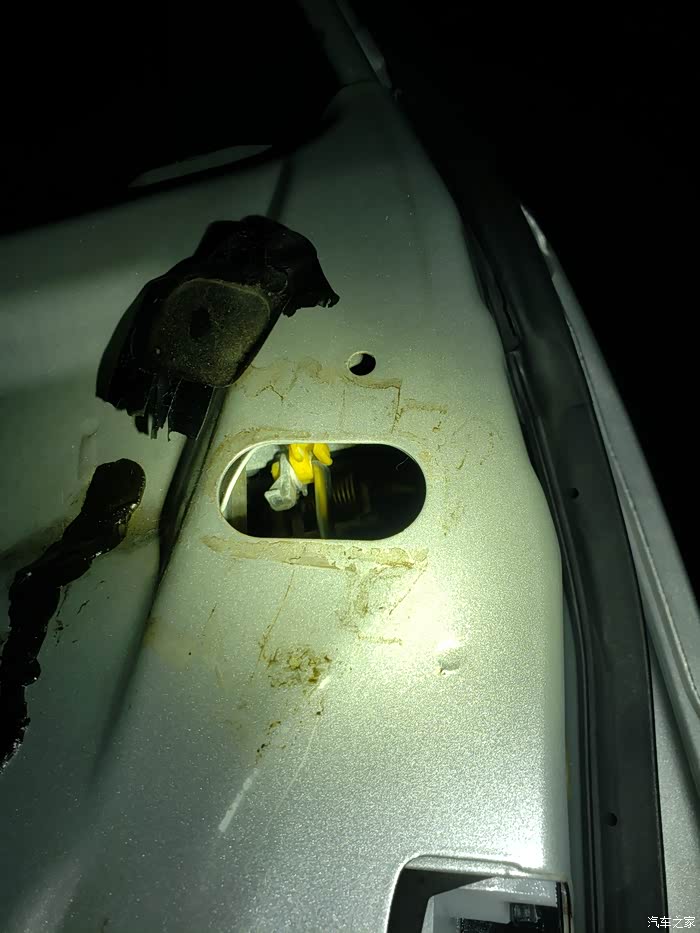

拆门板,拧松侧面锁块3颗螺丝
这个位置的闭锁器不利索了

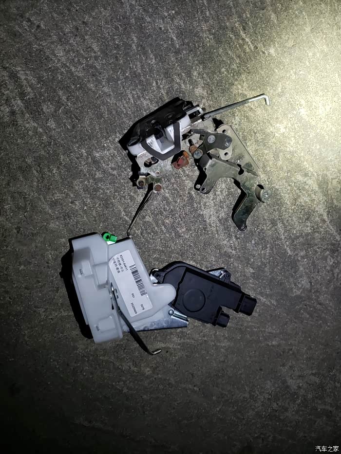

新旧对比,某宝均价130左右,带电机

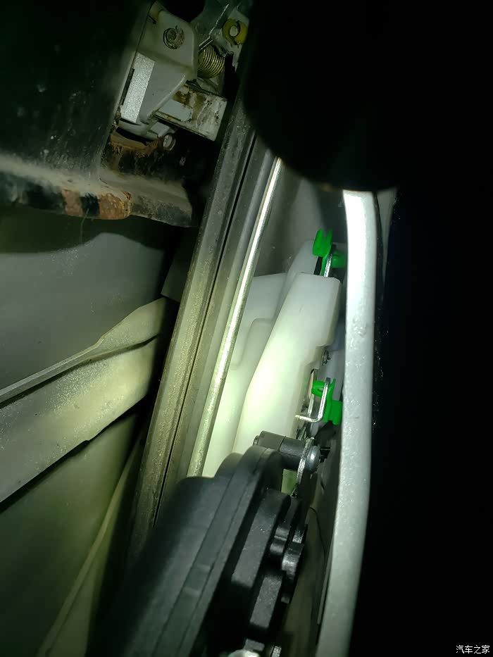

这个位置要注意,玻璃升降的滑轨挡着有点不好取出
