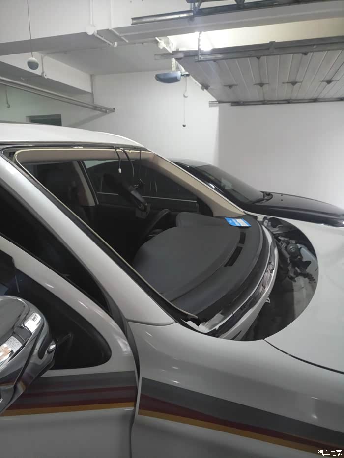

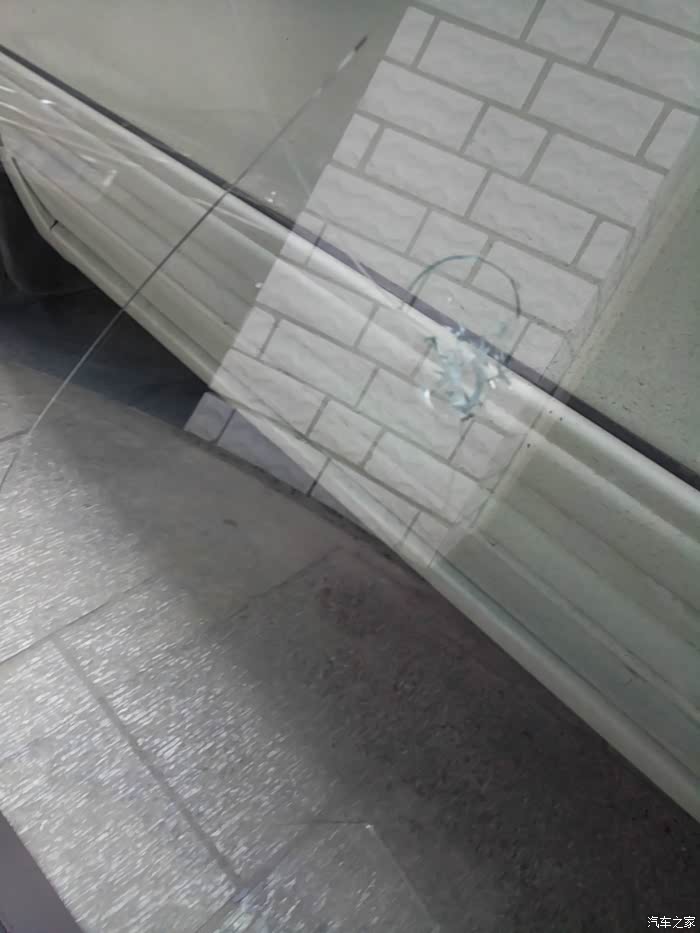

同事的车,正常道路行驶被石子将左前挡风玻璃击中,从一个小小的裂口开成了有一尺多的大裂缝,车主上了单独玻璃破碎险,更换玻璃由保险公司承担,由保险公司指派修理厂上门更换。
话不多说,上照片!
话不多说,上照片!

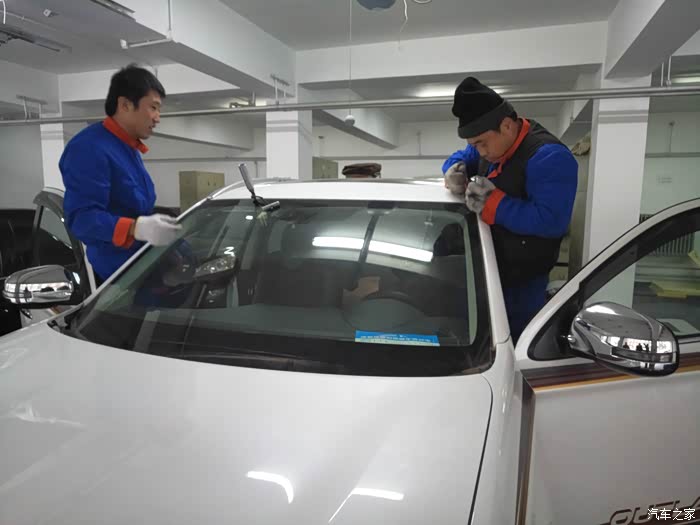

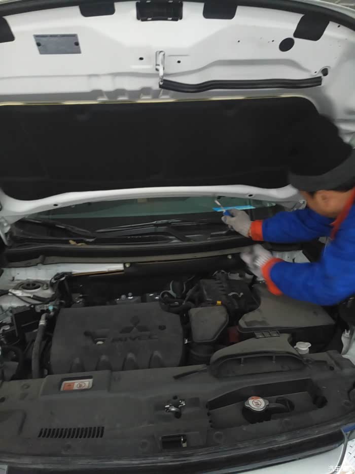

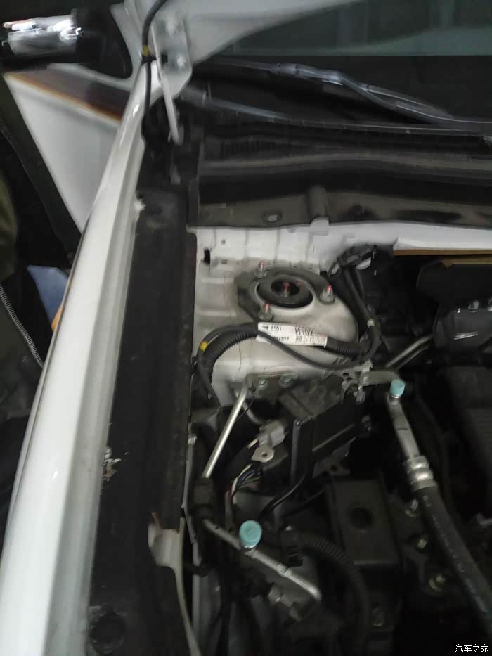

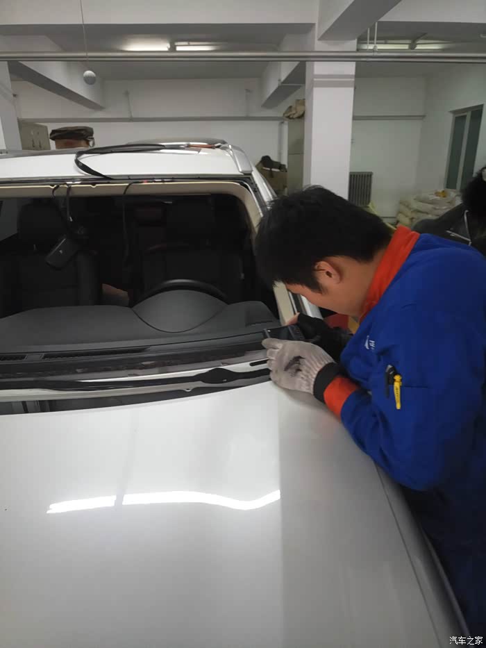

我到场的时候修理工已经开始施工了,把裂开 的玻璃敲碎

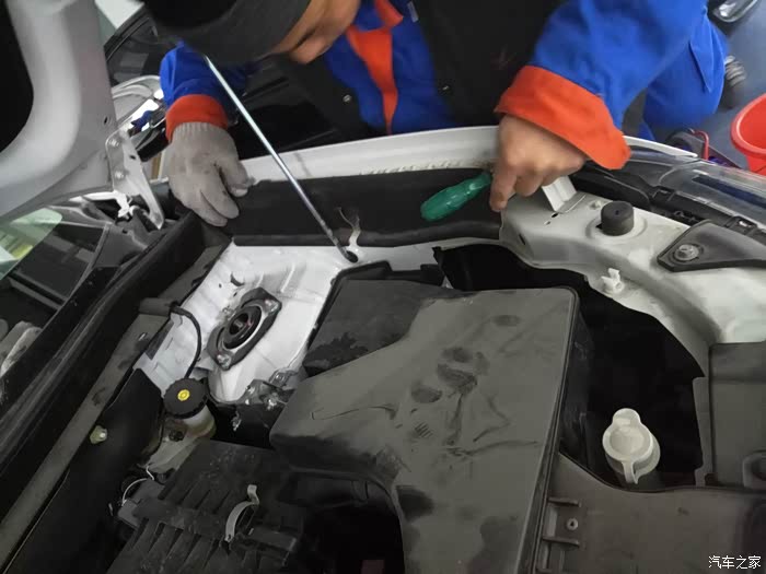

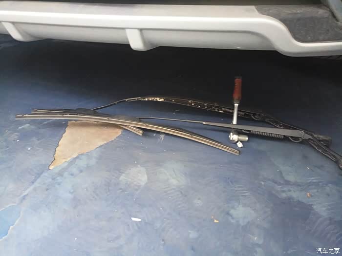

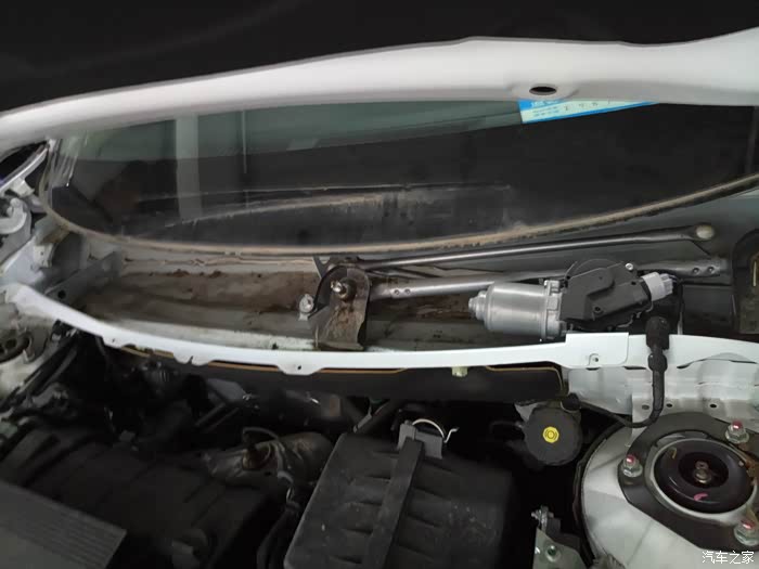

师傅拆除雨刷器片
拆除塑料套件

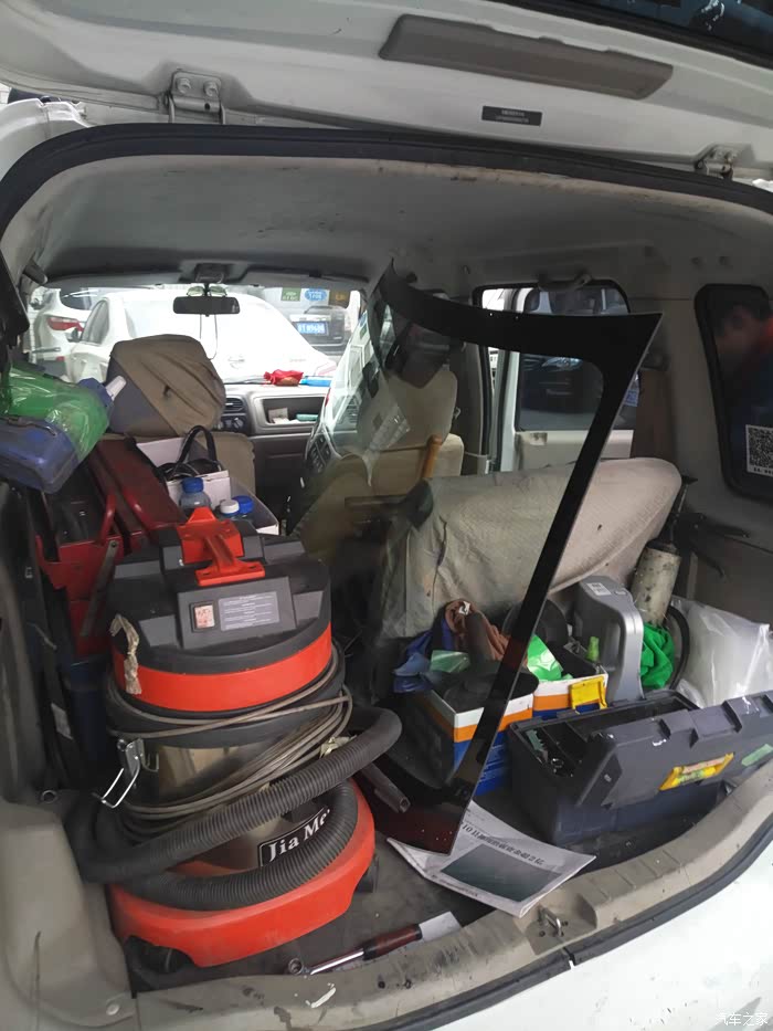

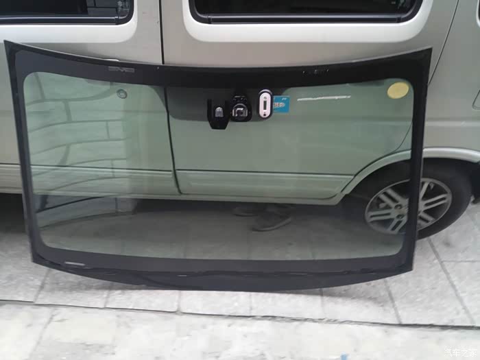

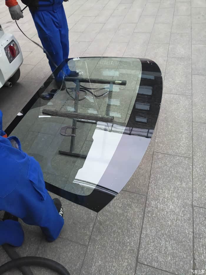

新玻璃在此
双层玻璃
双层玻璃
拆下来的雨刷器片放在车下

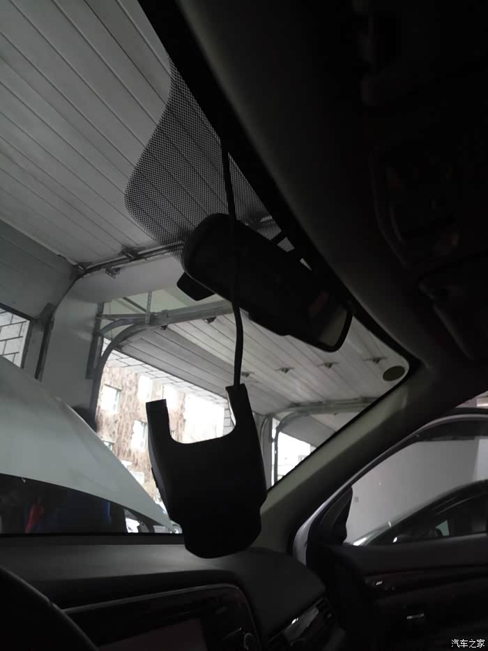

行车记录仪

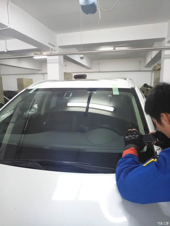

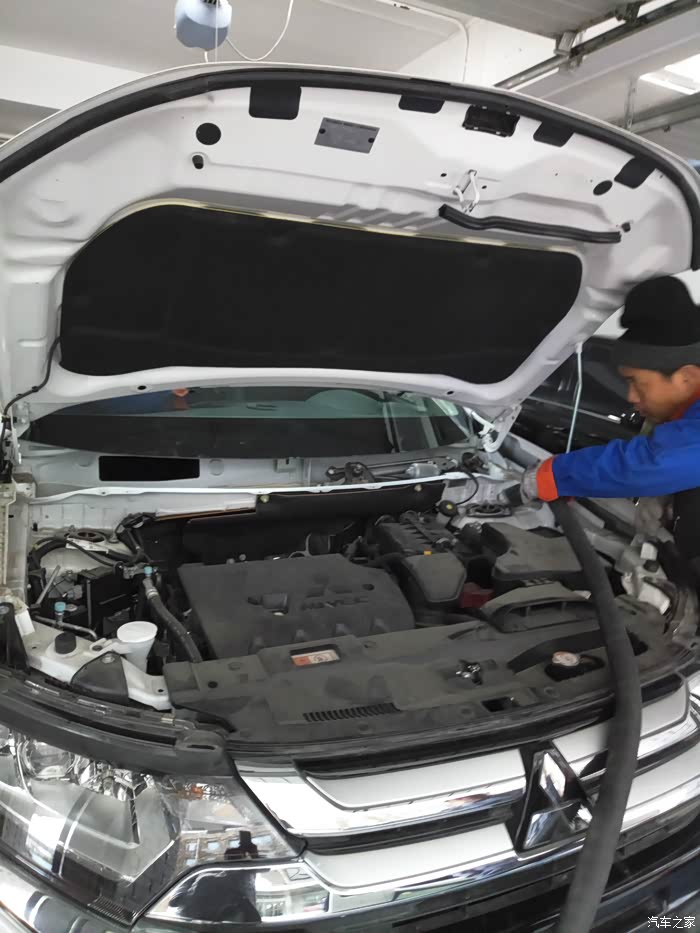

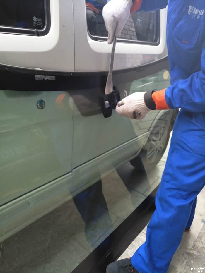

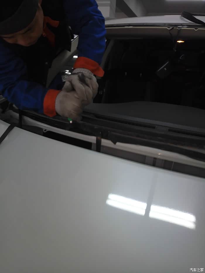

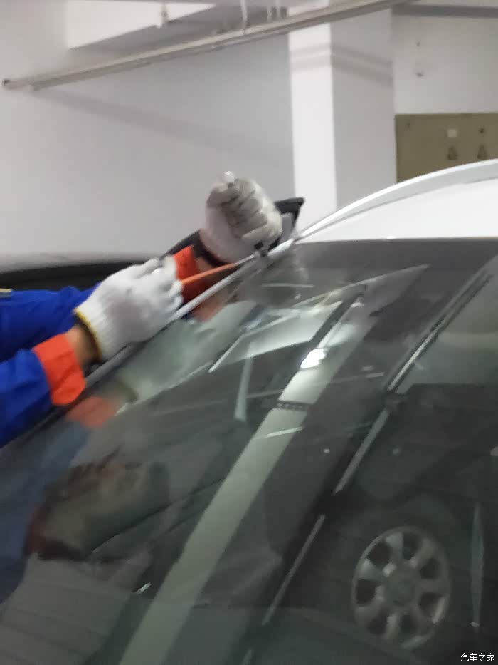

专用工具割开

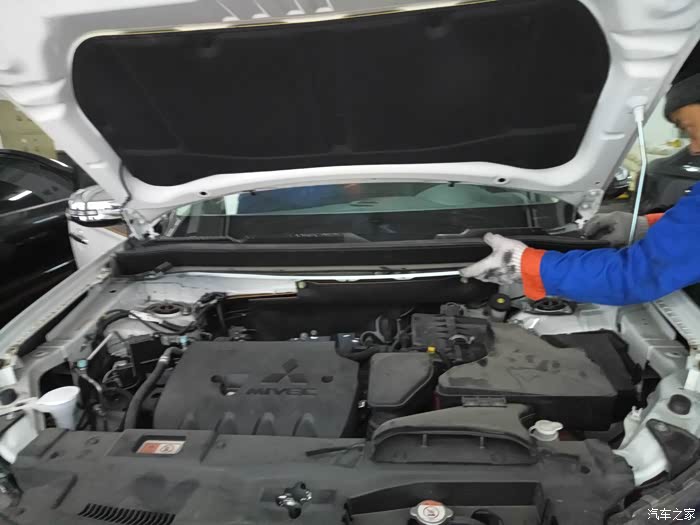

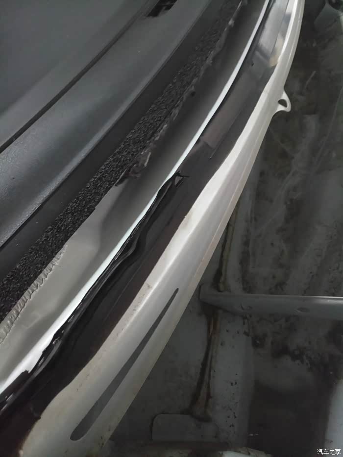

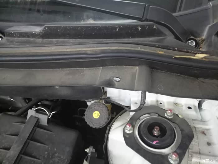

护板拆下

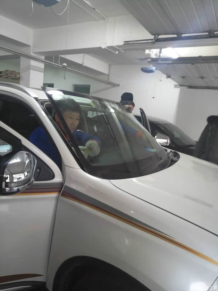

沿着缝隙拆

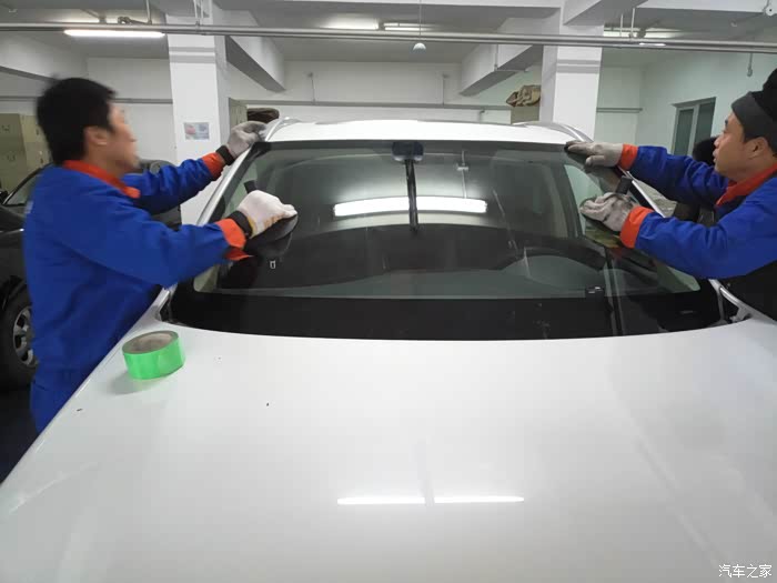

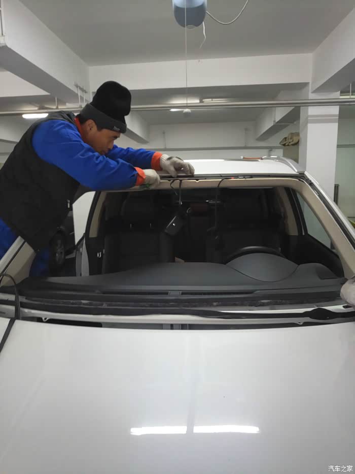

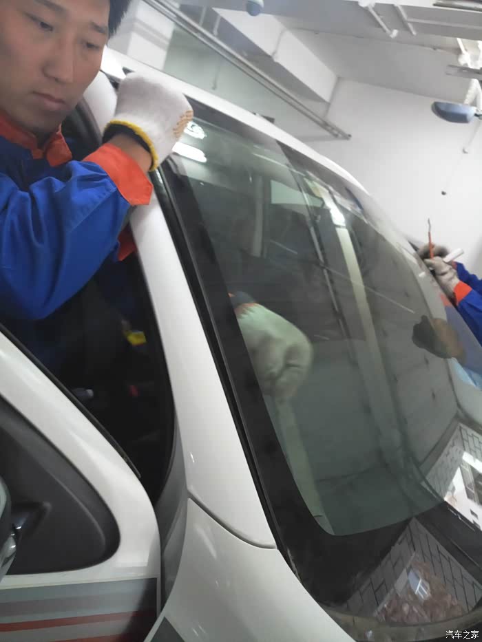

另一个师傅拆另一边
配合默契的双人组合

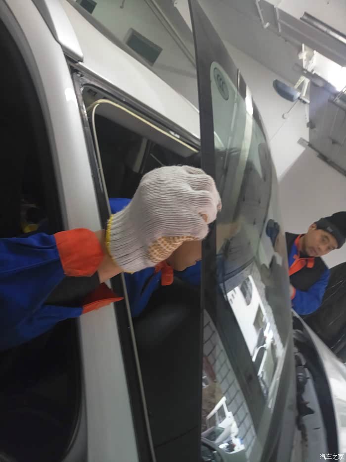

一侧的玻璃已经撬开

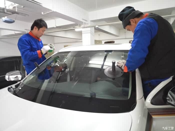

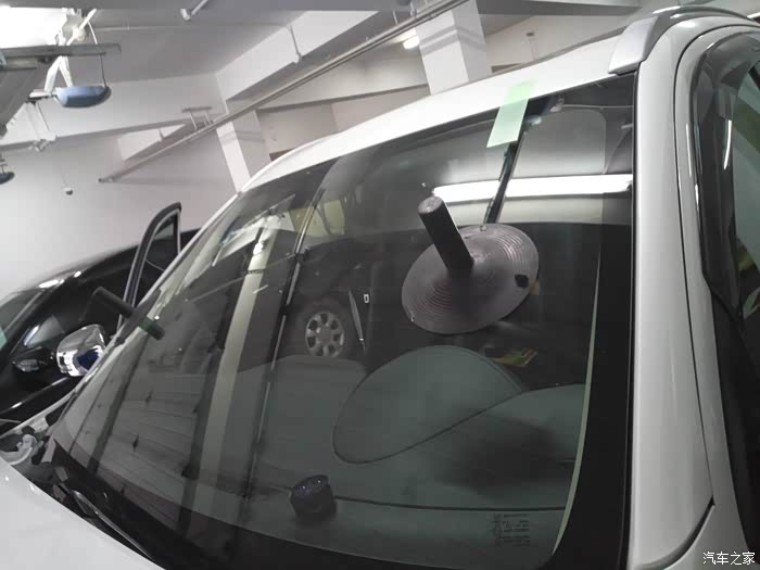

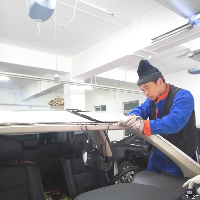

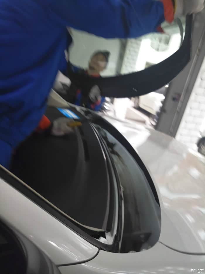

从内侧铲胶
上半部分撬开
小伙子用头顶开

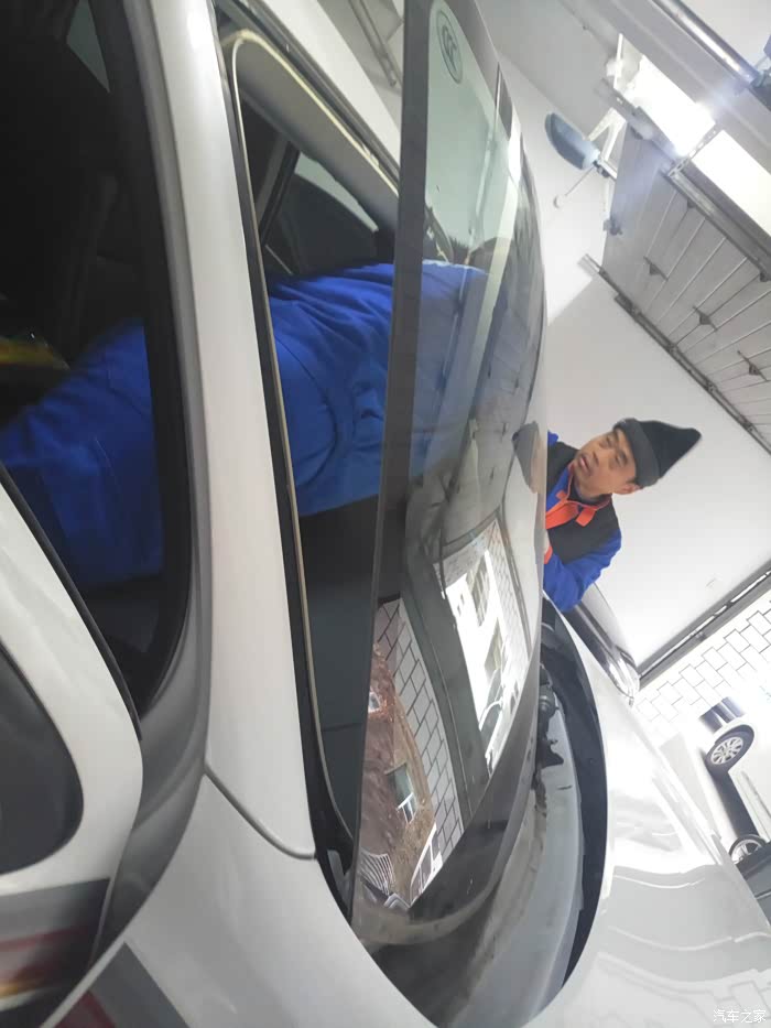

大半儿已经打开
一气儿推开
这样开出去得戴风镜吧

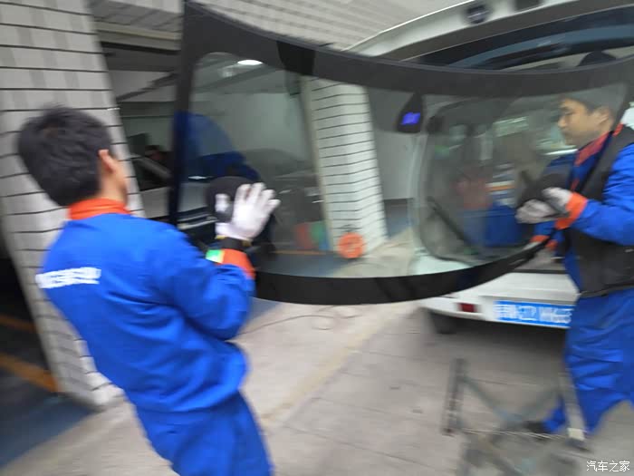

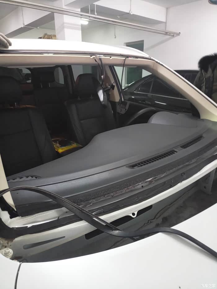

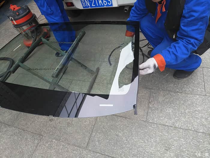

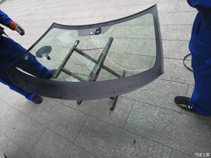

卸下了的前挡风玻璃
破损的部分

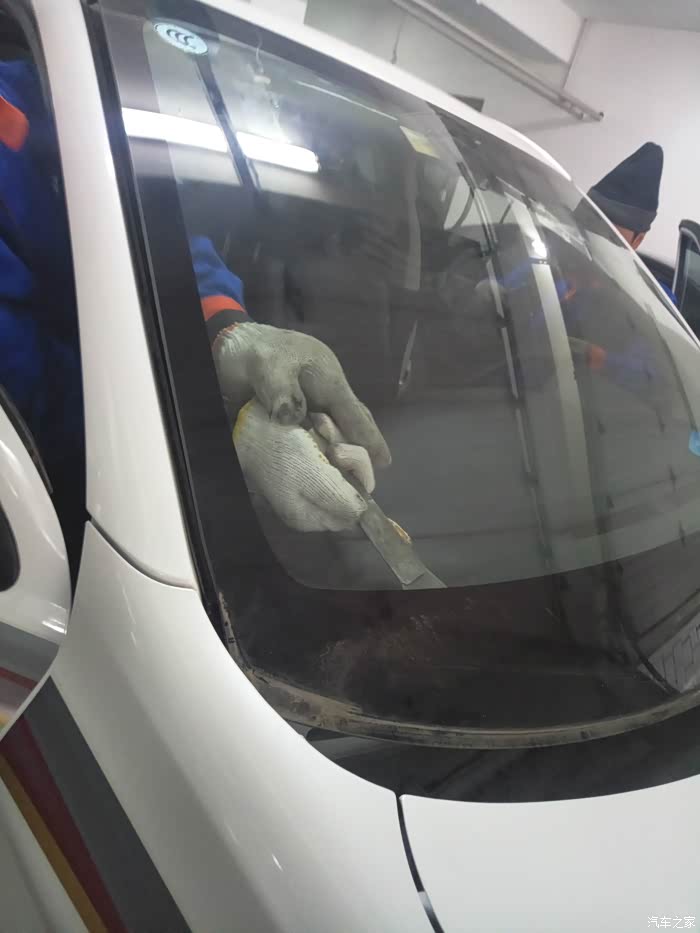

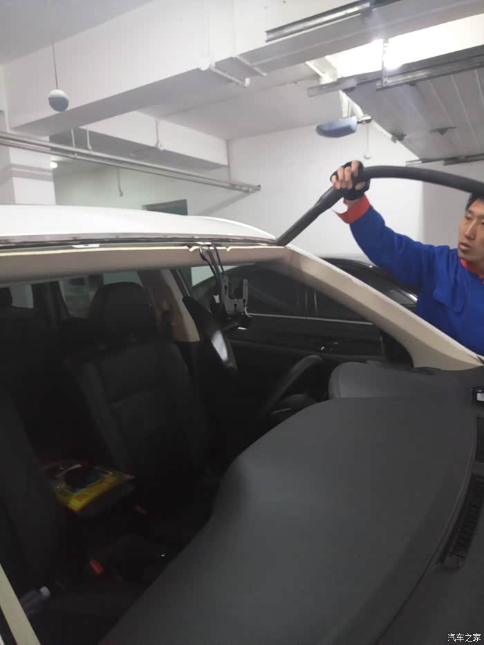

老师傅用裁纸刀剌下原厂胶
凌乱不堪
继续剌
卸下行车记录仪卡壳
新玻璃

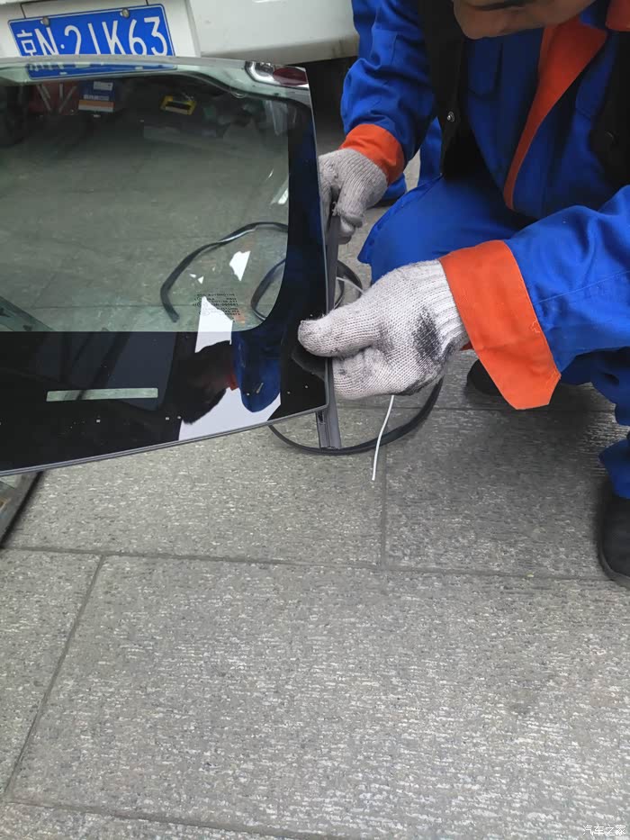

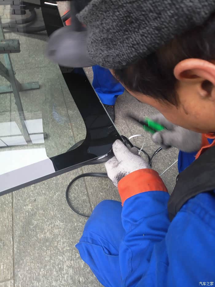

粘贴密封条
清除周边污物

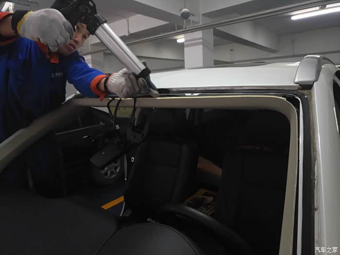

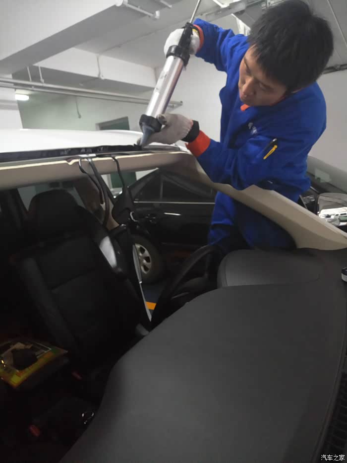

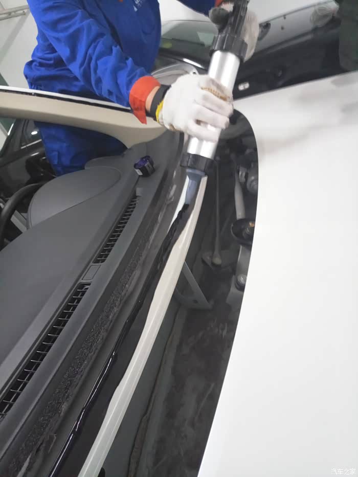

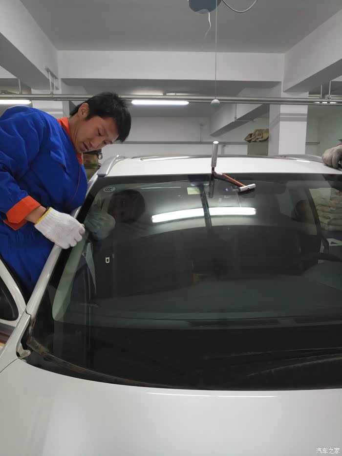

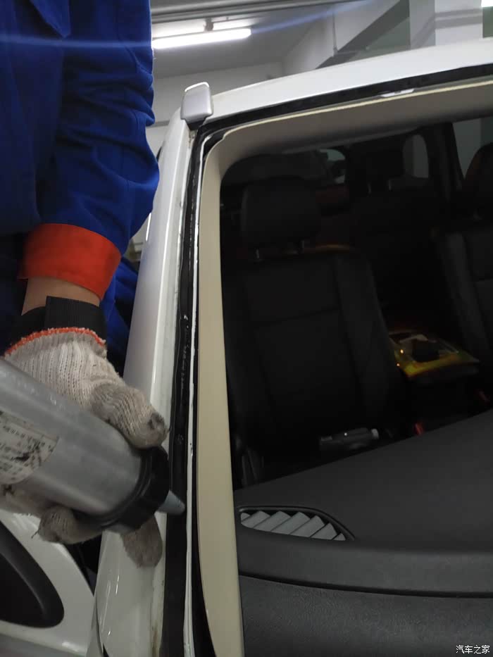

开始打玻璃胶
嘬上先

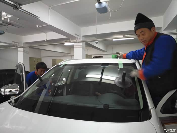

开装
严丝合缝
胶布固定
还不舍得拔下来

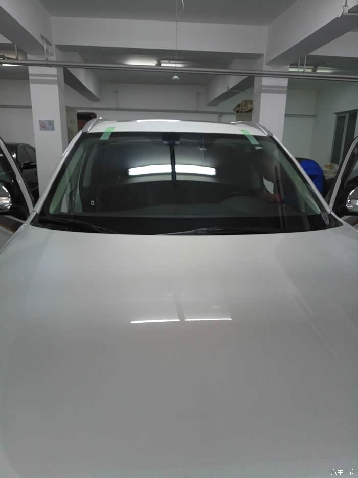

安装完毕
棒棒哒
棒棒哒
