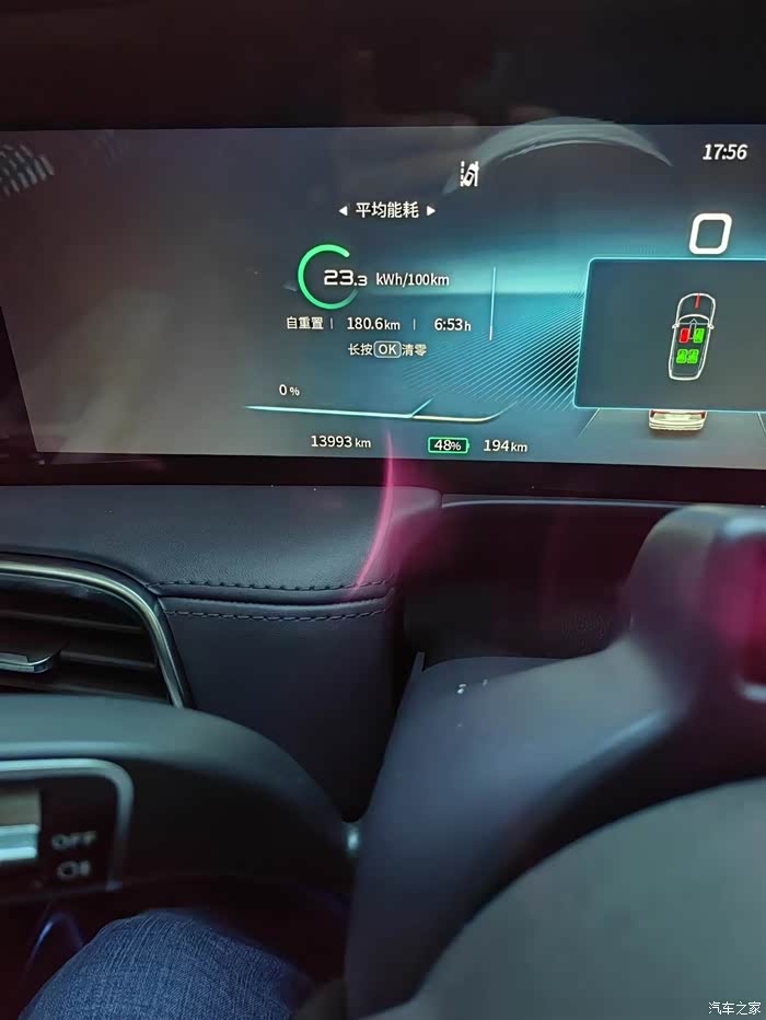

还有我上面说的车显电耗问题,这个连个参考价值都没有。
按照显示23.3的百公里电耗计算实际续航应该在420多点,实际呢,52%电量开了180公里,那根据计算实际能耗是28.3kw\百公里,根据实际数据计算只能开350公里,这还是最近气温下降了空调用的少,
那你如果按照它剩余续航194去开,十有八九要半路趴窝,所以我的经验就是真实的剩余续航只能凭借自己的经验去估算还能开多远,你要是信了系统给的数据就完犊子了。
所以我也不明白,你给一个完全不靠谱的电耗和预估续航是干嘛,车主半路趴窝对你有好处吗?
