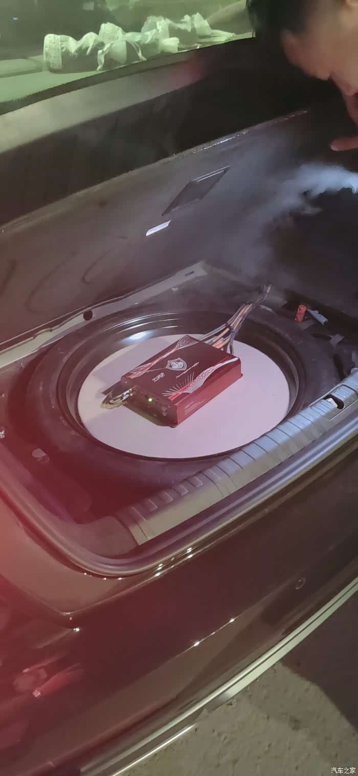

低音炮放备胎下面,模盒已做好。(必须隐藏,忍受不了低音炮放后备箱那种LOW)

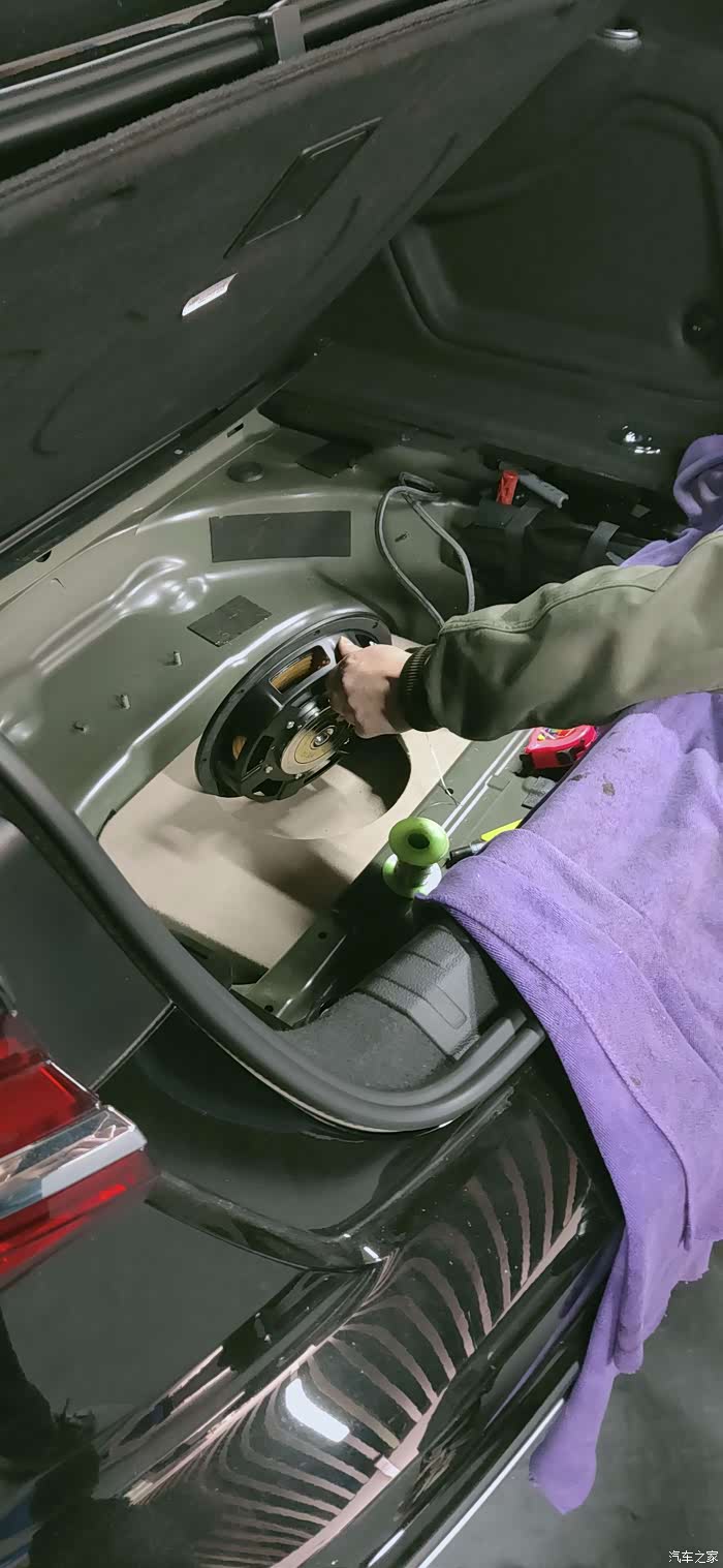

原车低音炮退役,功放位置。
