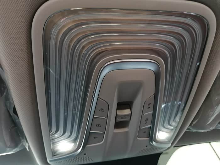

长安 CS75 PLUS 从阅读灯位置取电(点火供电)

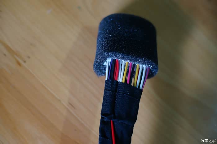

适用于CS75Plus 这种阅读灯

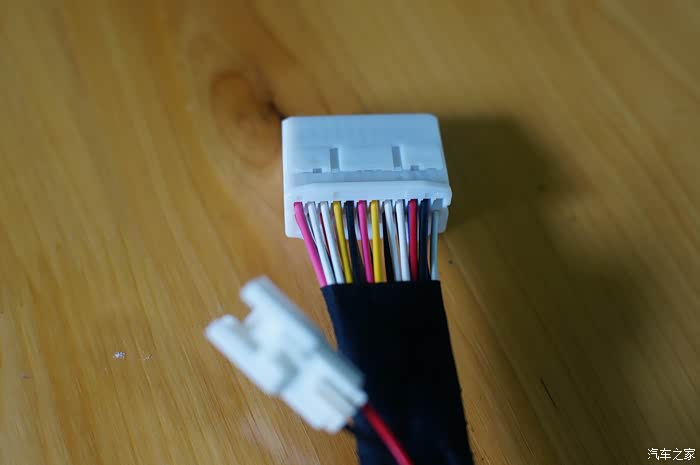

可以看到购买的取电线是接在边上两个PIN上
最边上还空了一个

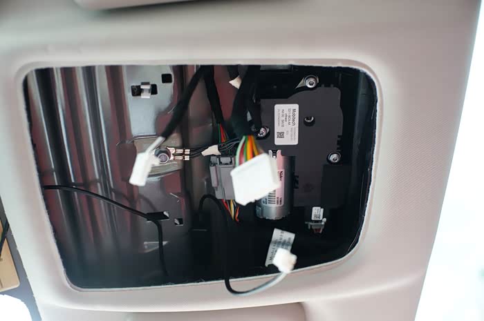

取下阅读灯,贴上降压线

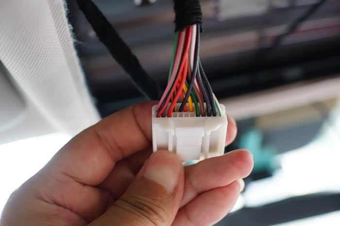

原车插头,卡扣这边中间是空位没用

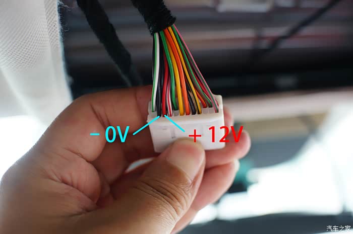

原车插头背面12V电源(发动机点火后有12V,熄火消失)
本来我的车是自带行车记录仪的,但是总是感觉360°的记录仪鱼眼镜头画面看起不好,有时路上看到风景想从记录仪导出画质就不行,于是自己购买了一个4K记录仪作为辅助。看了网上攻略可以从阅读灯取电安装,于是我也使用了这一套方法。在这里分享一下,安装时我万用表测了一下买的无损取电线,其实它的点火供电,就是12V供电也是点火以后才有。关闭发动机就没有了。如果自己有降压线,也可以直接破线接上,可以省几十块钱。拆阅读灯就不说了,论坛里有其他教程,这里展示一下线插头的细节。
