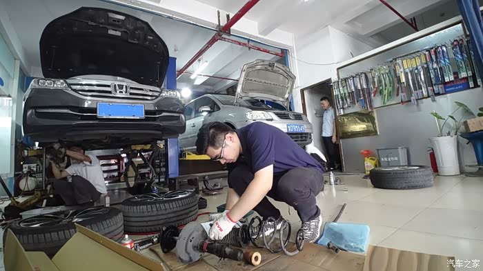

车辆上午9点准时到达安装店,准备开工
分别用单反和运动摄像机进行拍摄记录,照片的尺寸和颜色有差异

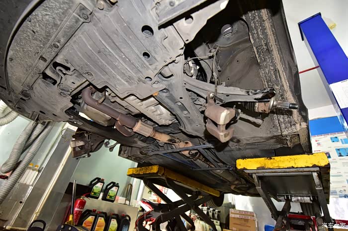

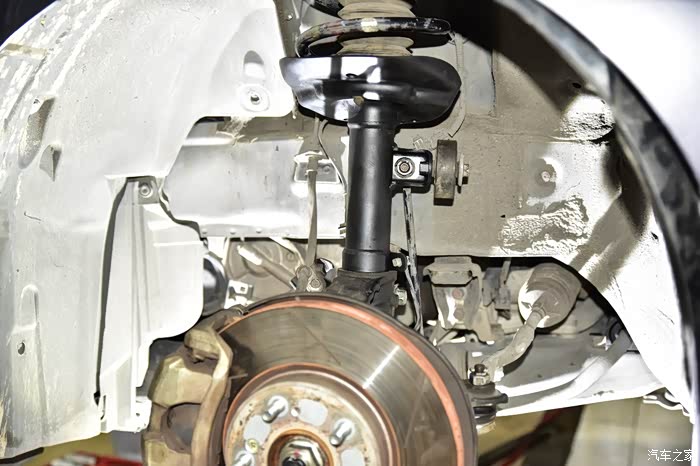

前减震拆下

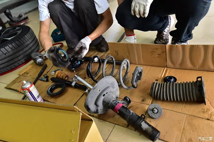

拆开后依次排开,工作人员进行拍照,并对各个部件进行测量,包括弹簧粗细尺寸、弹簧重量。
测量非常仔细,每一项都要做笔录
前减震已全部拆下

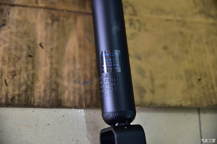

上图为蓝桶(由于研发阶段,只做了和黑桶一样的表面处理,并未喷蓝色漆面)最终版将是蓝色的,预计2018年上半年上市。

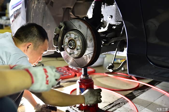

卸掉弹簧后装回原厂减震桶,进行极限压缩行程的测试。厂家工作人员说此数据用于开发黄桶减震。
测量极限拉伸行程
装上轮胎后再次测量极限压缩和极限拉伸行程
测量数据很漫长
