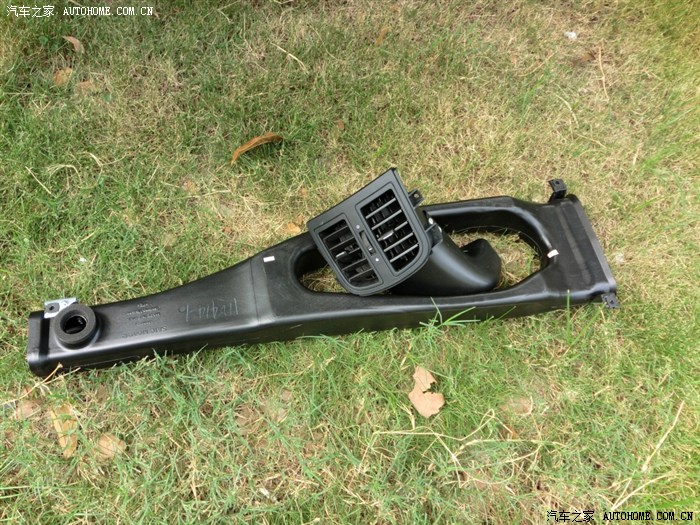

先来看看今天的主角,就是要把它们装到车里去

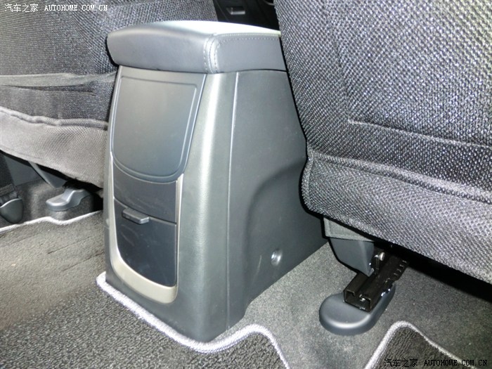

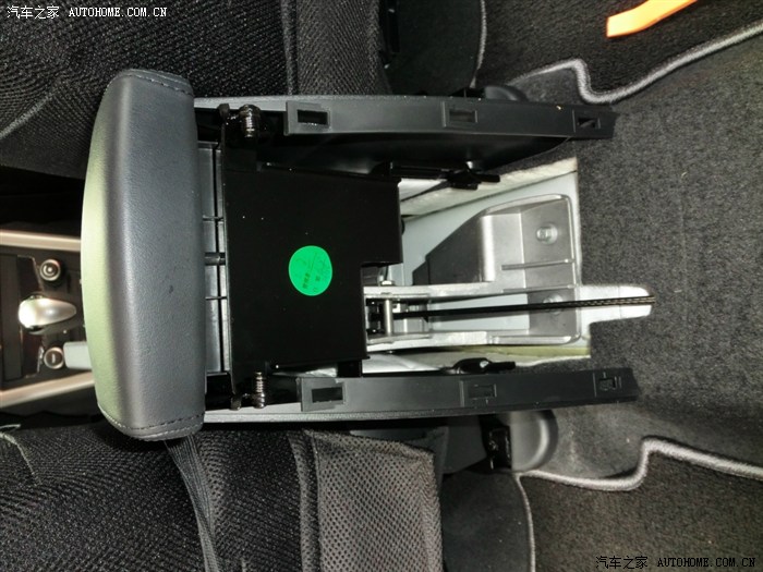

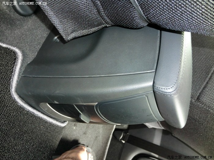

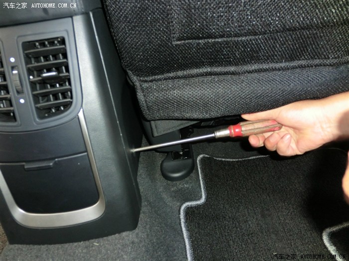

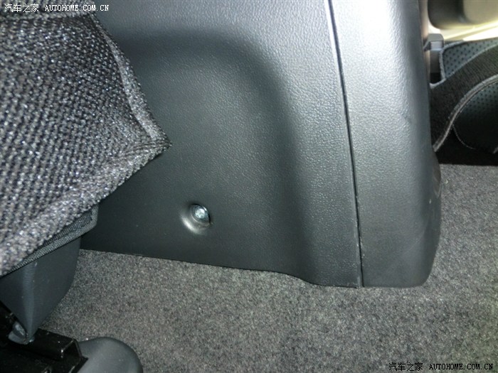

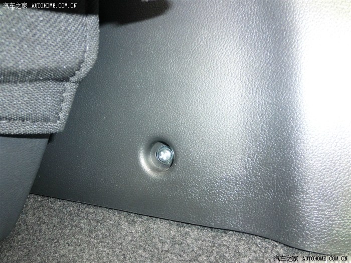

扶手箱后部,左右各有一颗螺丝
拧下来,
然后后面这块可以拆下来了,都是卡扣了

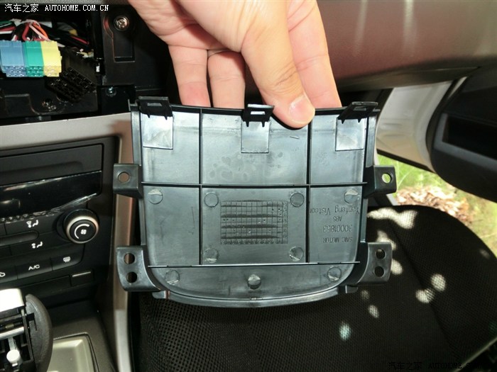

把这块后面板上出否口位置的塑料片卸掉,把有空调出口的部件装上
装好了,备用。

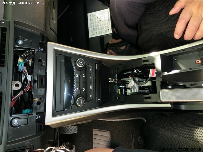

然后转到前面

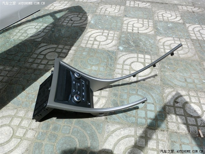

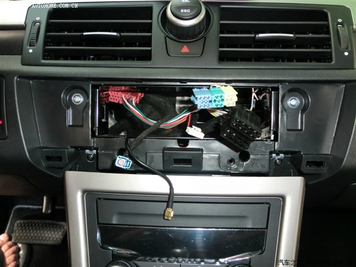

先把一体机卸下来,插头先拔掉

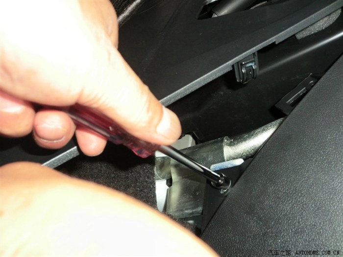

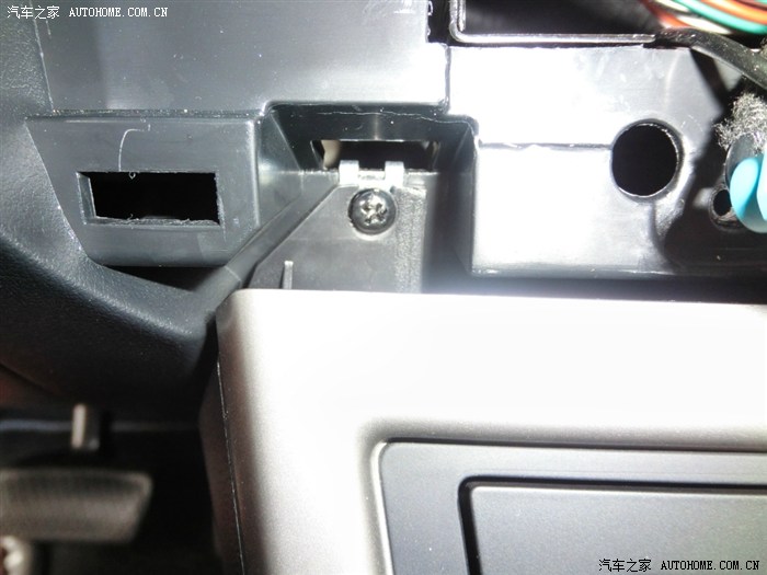

然后看到这里,左右各一个螺丝,拆之~
右边
左边

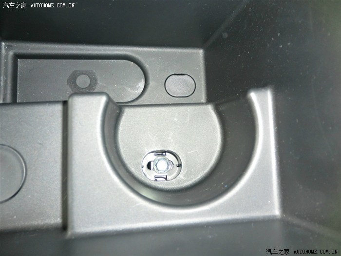

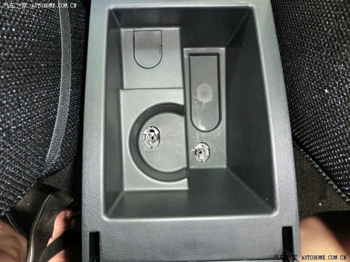

打开扶手箱,里面有3个盖子,打开两个小的,会露出两颗外六角螺丝,这得用专门的套筒工具,尺寸是7mm的,6不行、8也不行
我还专门去买了工具再回来拆的

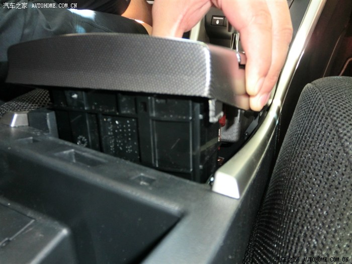

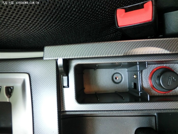

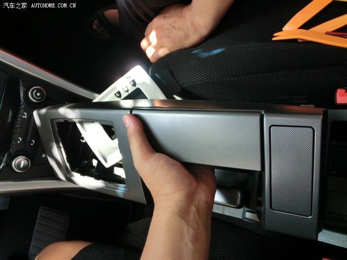

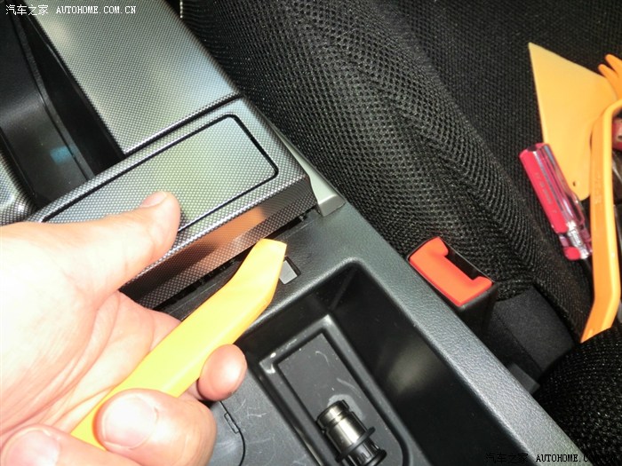

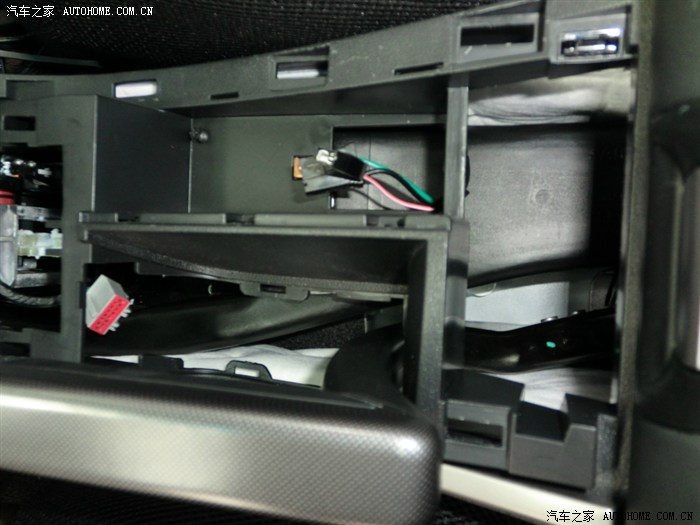

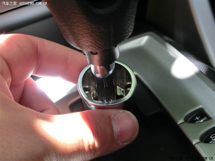

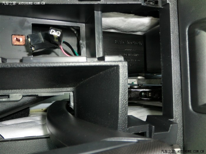

打开烟灰缸点烟器的盖子,取掉烟灰缸,可见一螺丝,卸之~

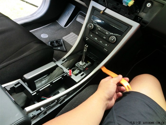

然后可以拆卸上图中花纹部分的组件了,都是卡扣,放心大胆的扣吧、拆吧!

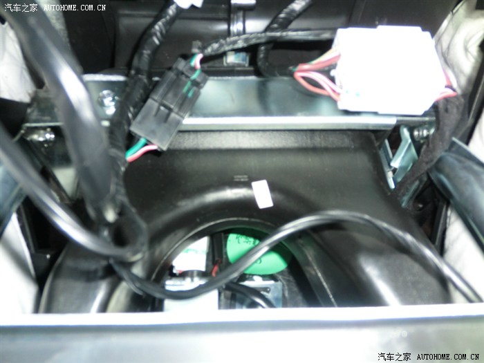

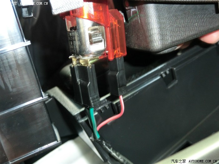

这里抬起后,下面有点烟器的连线,拔掉吧,别怕~

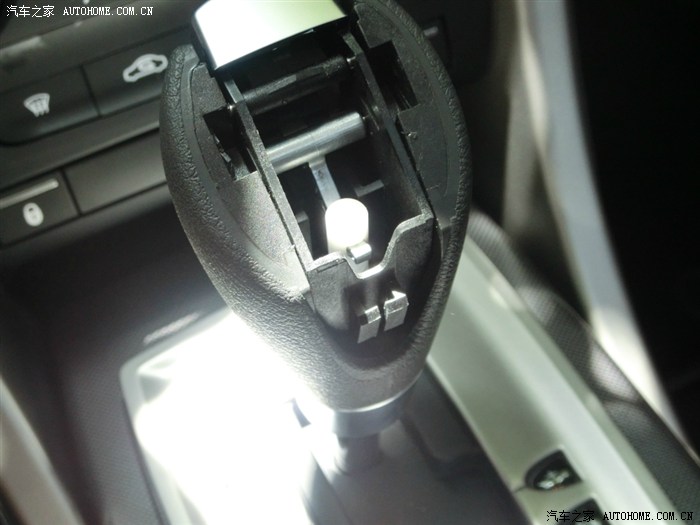

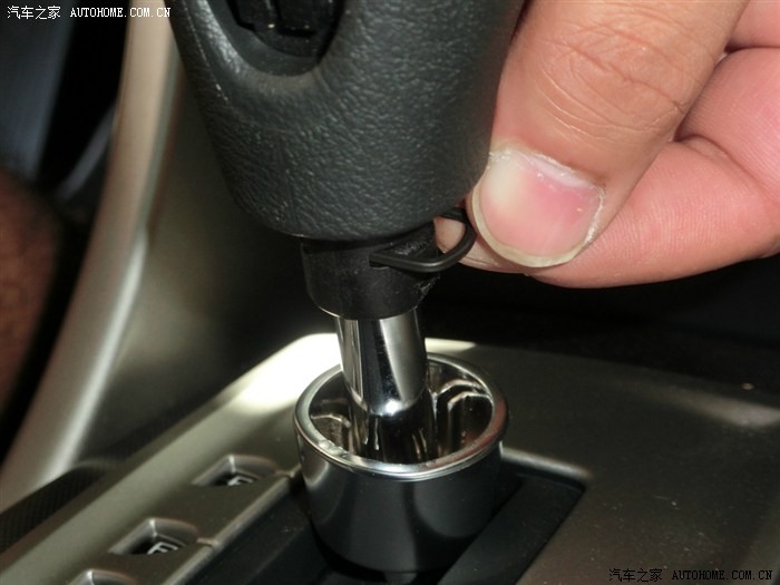

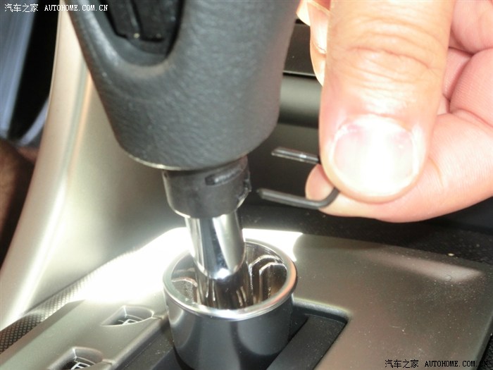

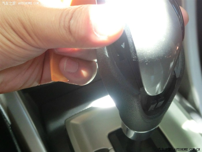

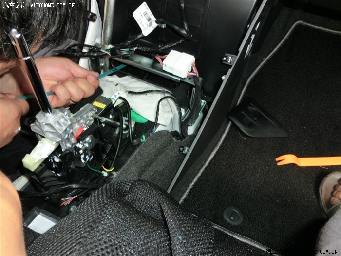

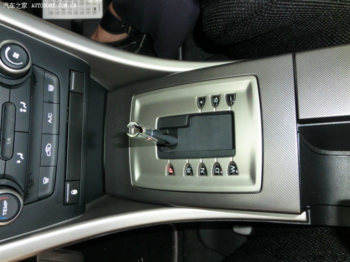

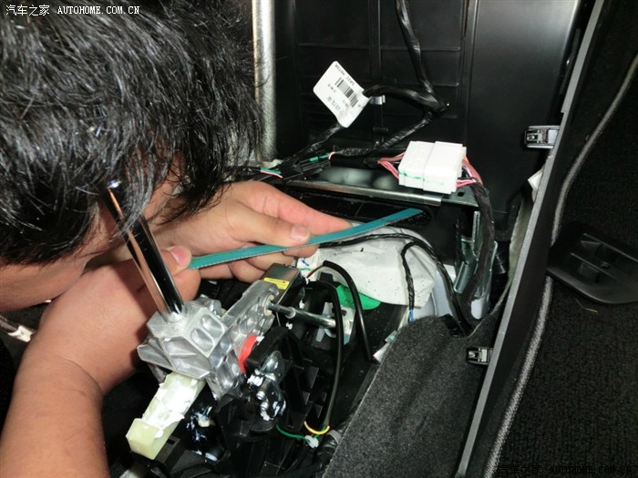

然后拆档把,这里使劲儿往下压
用力要用力!

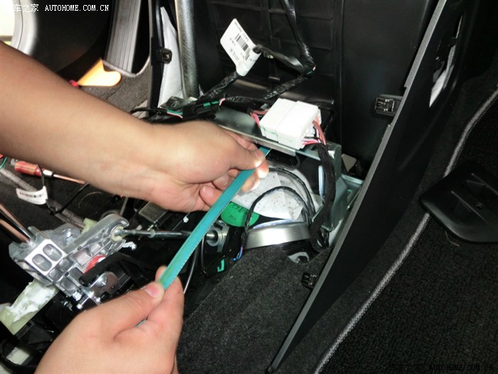

取出这里的卡子
往上提档把,就出来了

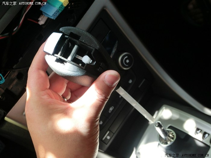

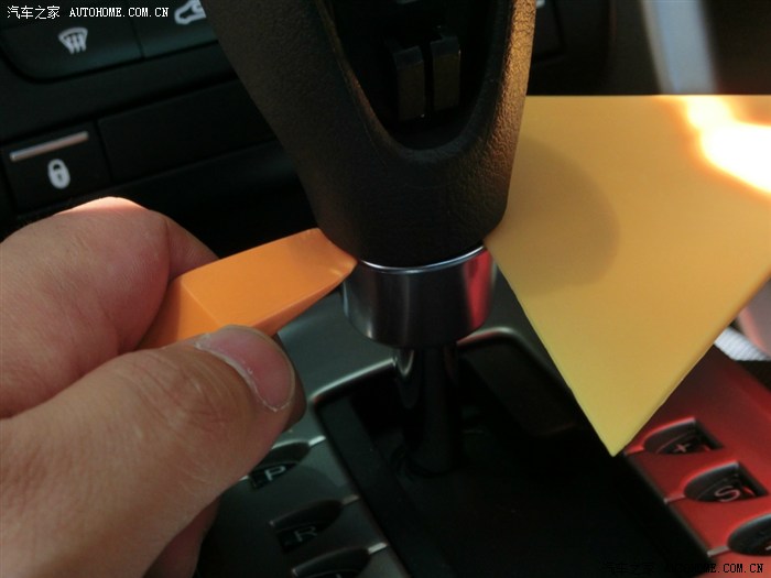

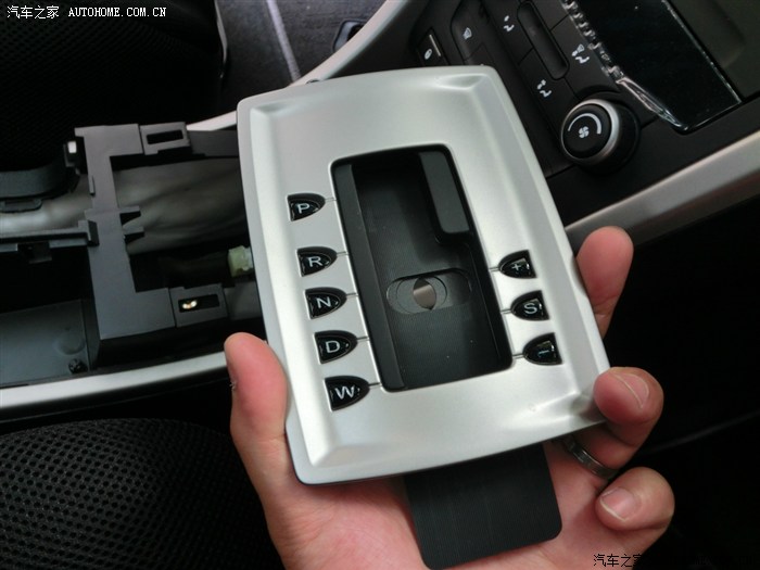

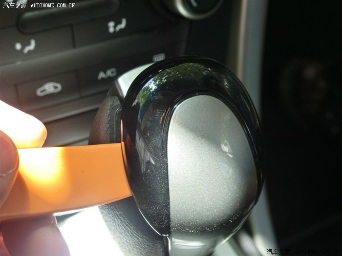

顺带句废话,关于档把上部塑料片的拆卸——
这里往上翘,两边都往上撬起
撬开卡扣后,往上提
就打开了

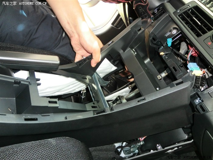

言归正传————————

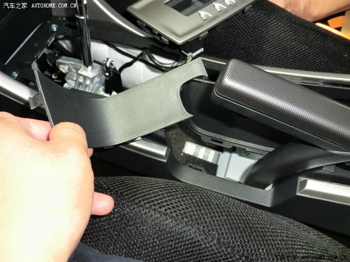

刚才的塑料部件继续撬,整个都能撬起拿掉
显示排挡的塑料壳,也可单独撬起,都是卡扣,那个下面还有个连线,记得拔掉,然后就去下这块了

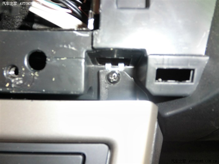

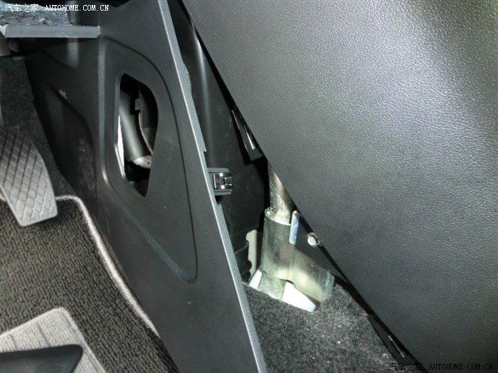

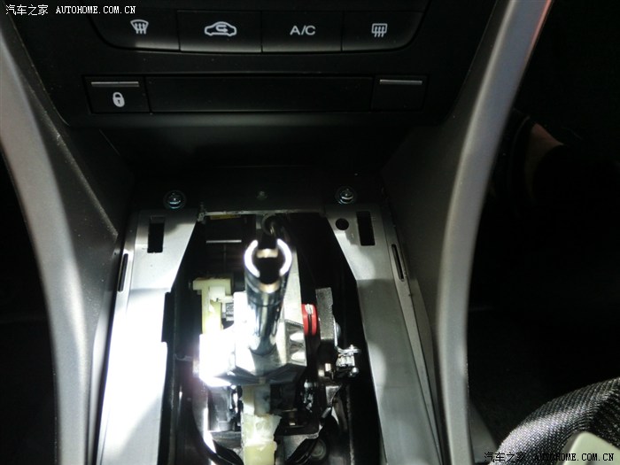

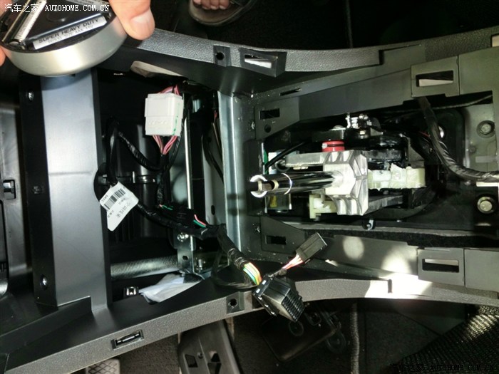

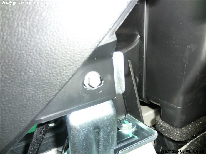

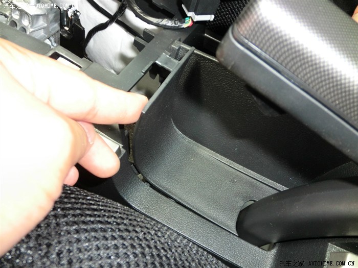

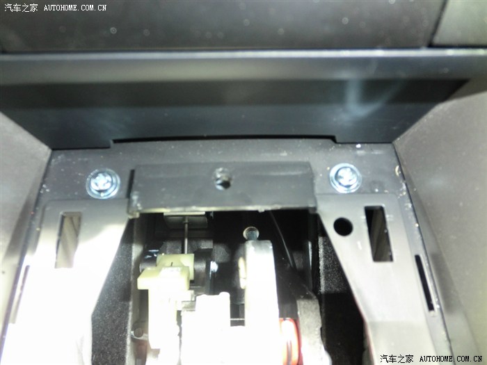

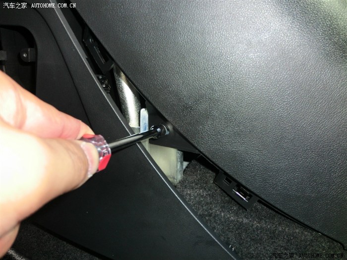

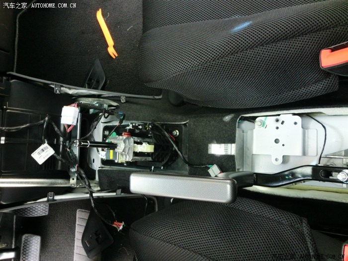

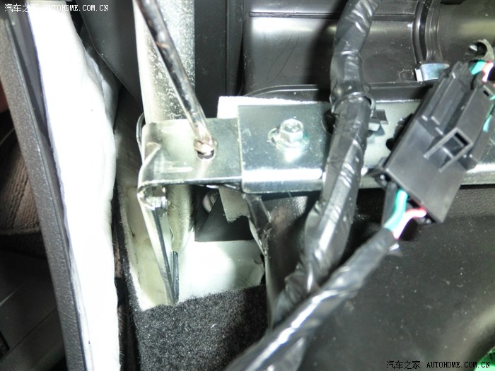

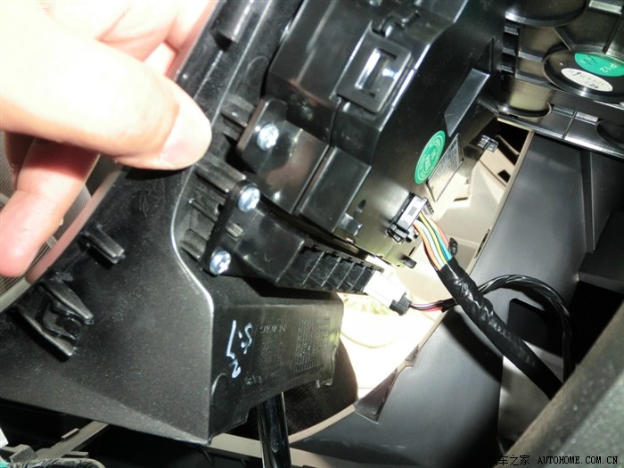

然后在靠近空调部件的位置,可以看到还有两颗螺丝

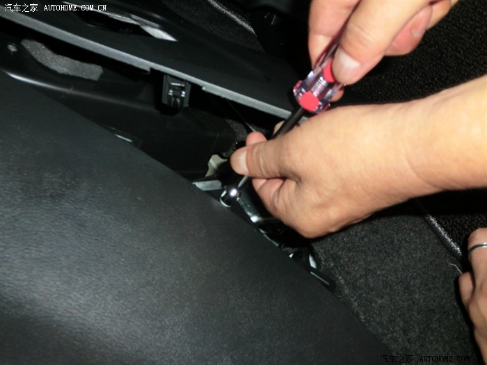

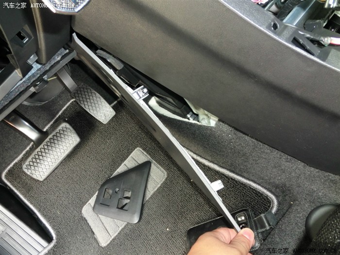

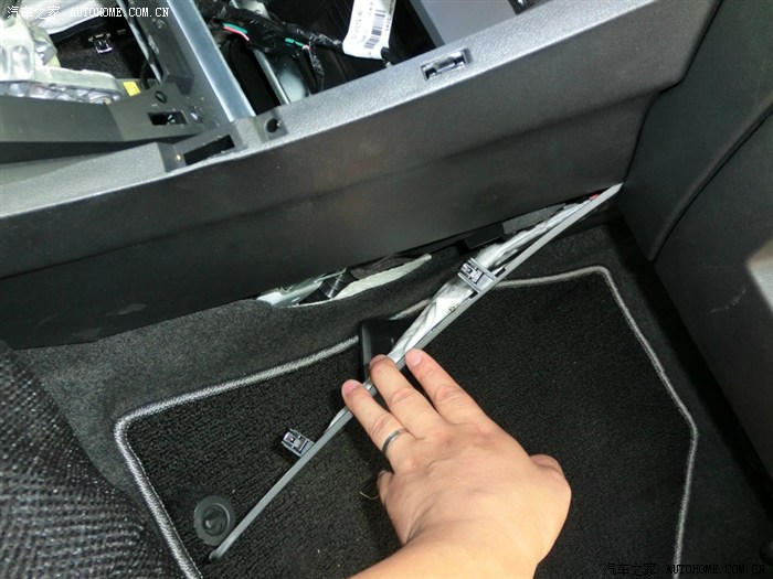

然后把手刹下面的塑料片取掉

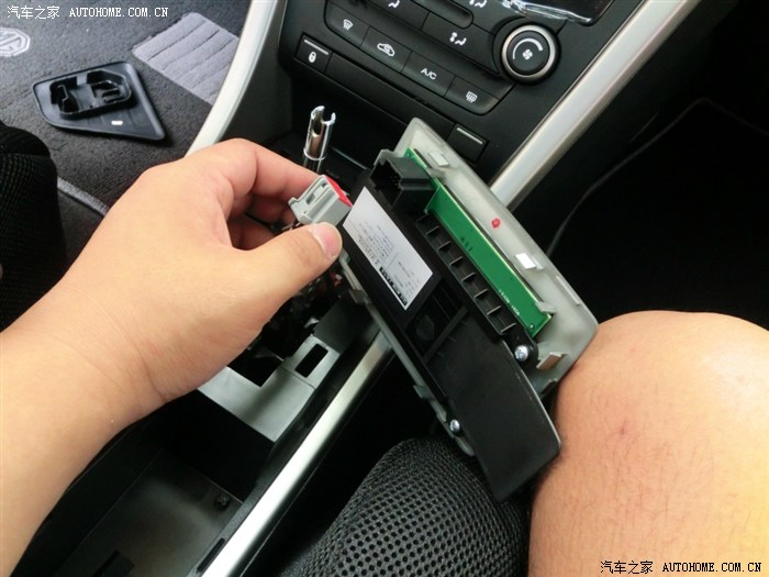

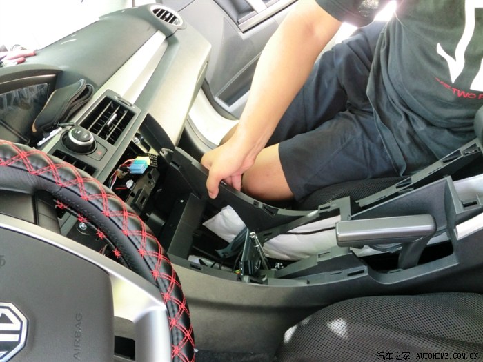

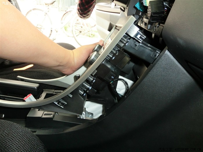

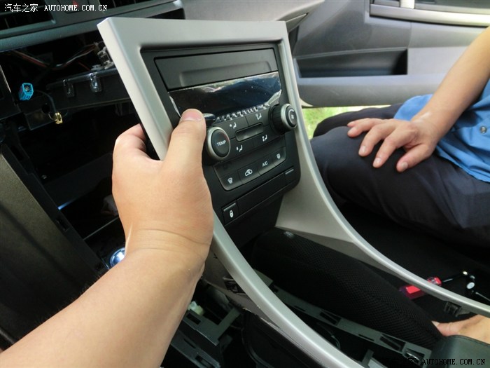

接下来,要卸掉空调面板,从这里开始撬
背后有两组线束插头,边上小的是中控锁的,中间粗大的是空调控制,拔掉插头
中间那个空调控制线的插头特别紧,要使劲儿!才把那个黑插头拔下!
然后通过改变档位,就可以把空调面板取下了

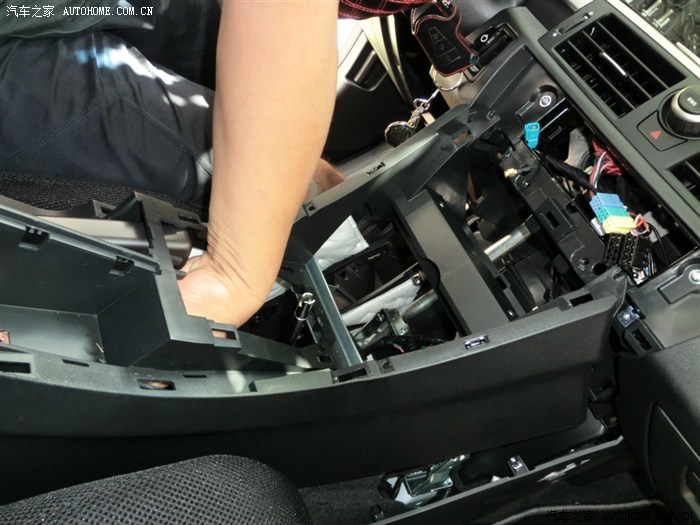

取下后的样子,接下来就要把这最后的大塑料部件拿掉了
咦?拿不掉?这么结实?肯定还有固定点!!!是的,你猜对了!那么,在哪里呢?
请看——

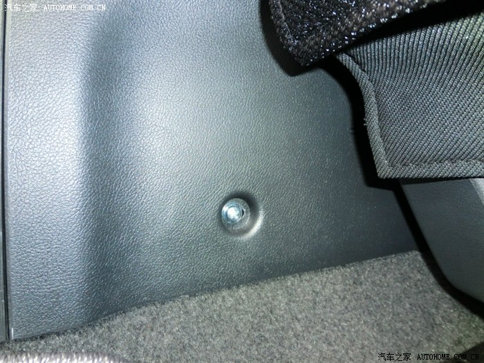

原来中控两边的侧板是卡扣扣在我将要拿掉的大塑料壳上,把这两边的侧板卡扣拔出即可,不用卸掉哦~~
这里藏着秘密!两边各有一颗外六角7mm的螺丝,那就卸吧~

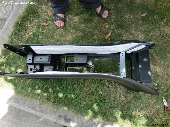

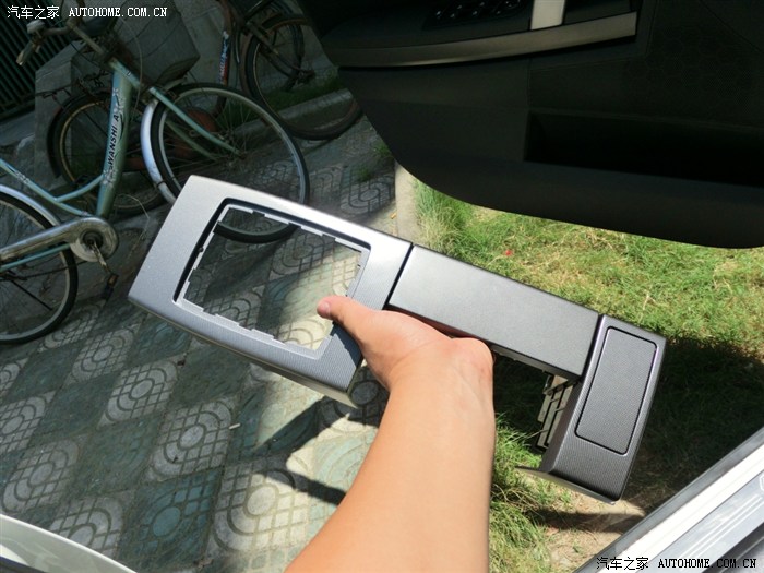

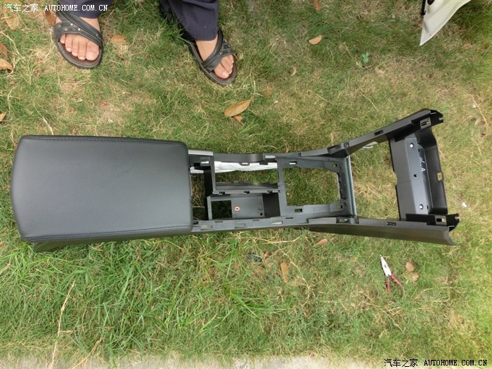

现在可以拿起来了
整个儿取出来了,来张特写
取下后的样子

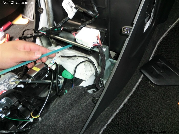

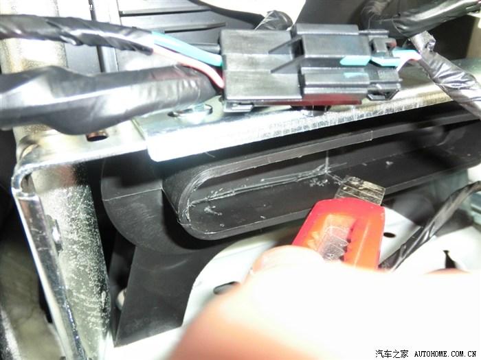

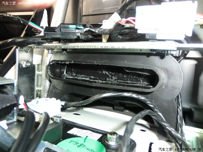

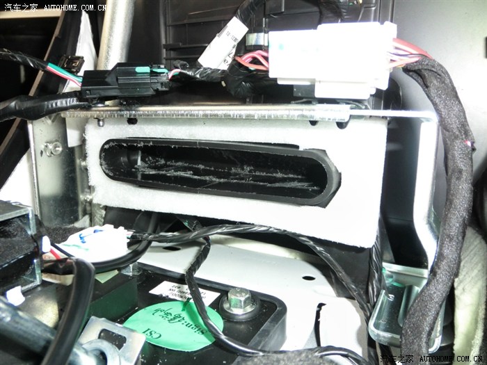

找到空调出风口

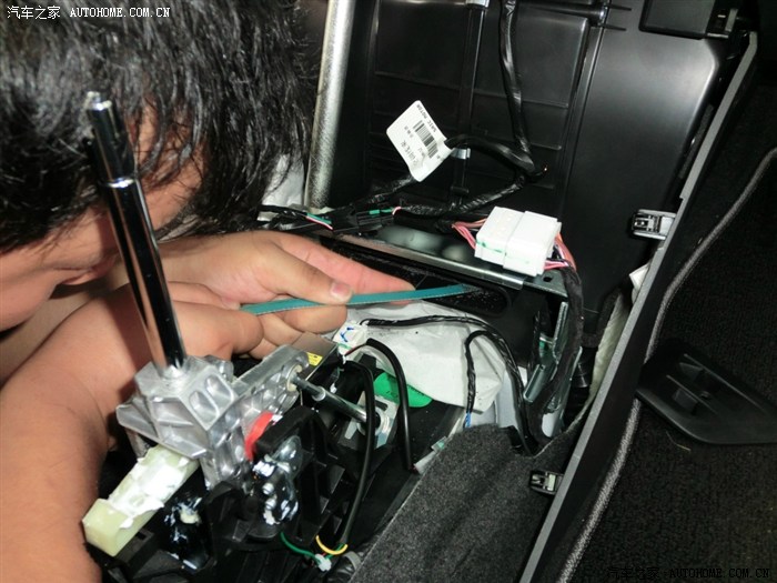

最最艰苦的部分来了,要把这个地方掏开,冷风才能从这里出来,否则是不会有风的
先用刀划开个口子,再用锯条慢慢的锯吧……锯啊……
锯啊……锯啊……
锯啊……锯啊……
锯啊……锯啊……
锯啊……锯啊……
终于……锯通啦^
还有突起的边,再用刀修修~

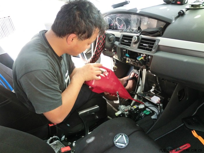

掏的时候记得下面垫个纸,大概接一下塑料碎屑,最后,再拿吸尘器把碎屑吸干净,否则装上以后,是没有机会清扫的

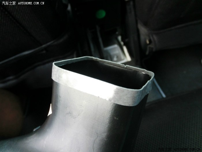

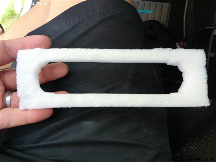

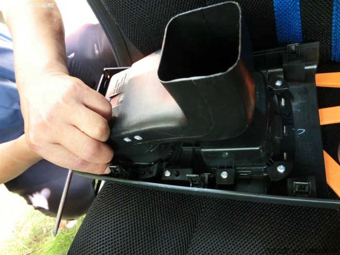

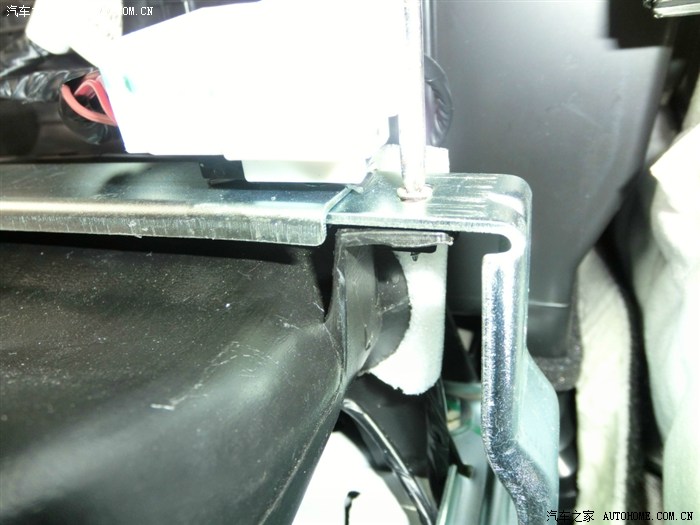

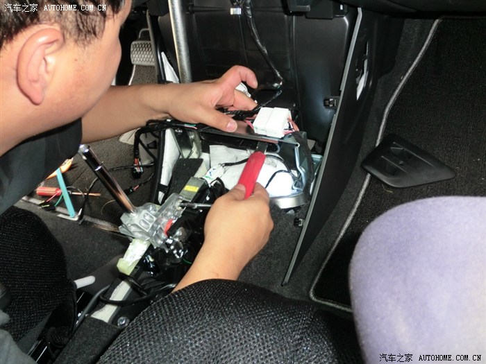

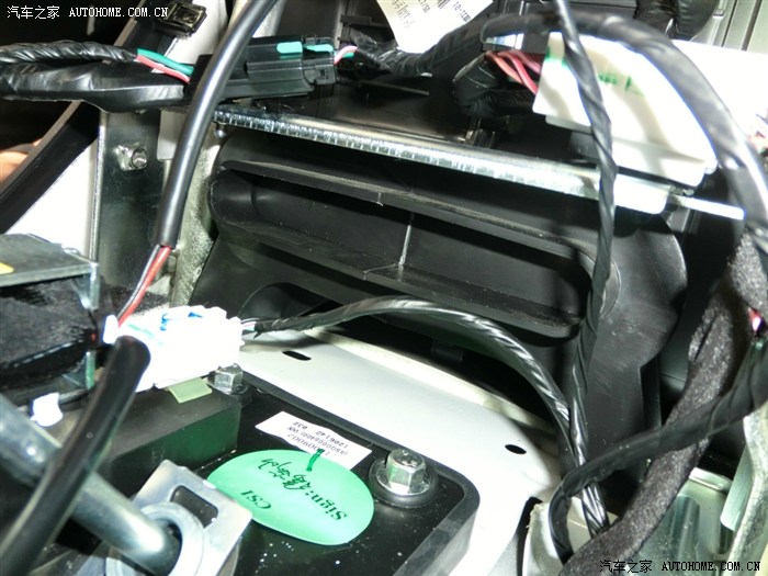

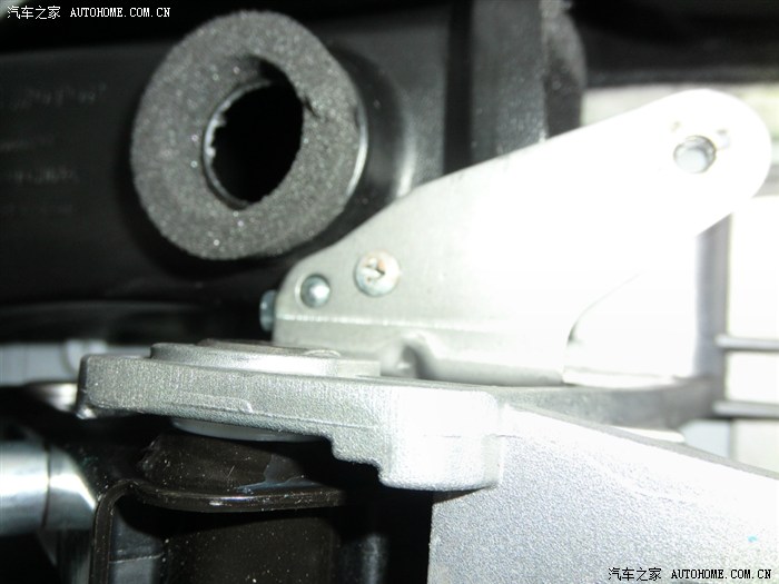

接下来才是安装风道的步骤,按照前面兄弟的经验,我也准备了个垫片,防漏风的
套在风口上
把风道紧紧压在风口上,上紧螺丝
左边螺丝
右边螺丝
后部螺丝

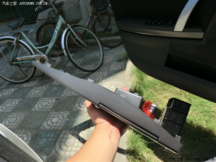

把刚才那个大塑料家伙拿回来覆盖在上面
看见下面的风道了么?

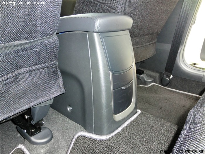

好了,自此,按照相反的方向,把拆下来的部件一个个的装回去吧,把拧下来的螺丝一颗颗的拧回去吧
后出风面板上的风道口上我也缠了一圈双面胶,以确保和大风道衔接紧密
扣回原位,上螺丝
大功告成!
