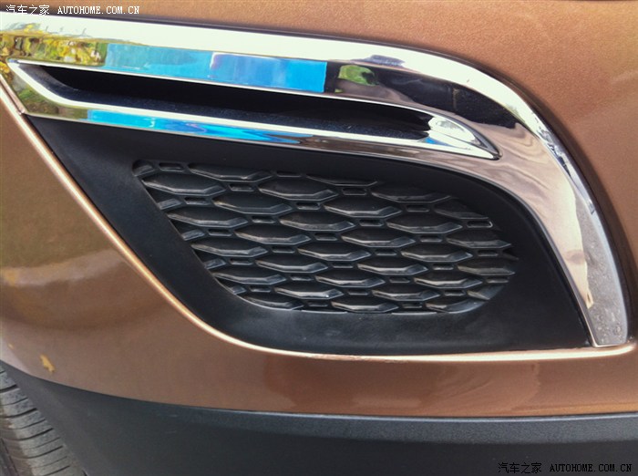

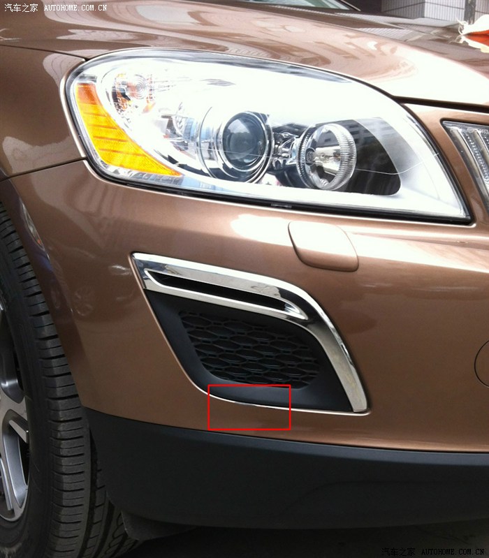

1      上周五停车时候,车右前雾灯罩碰到了地上的一个突出的金属隔离墩(说它突出,是因为它比其他隔离墩前移了20公分),下车检查,发现车漆损伤,心理别提多懊恼,下图是损伤照片
中景

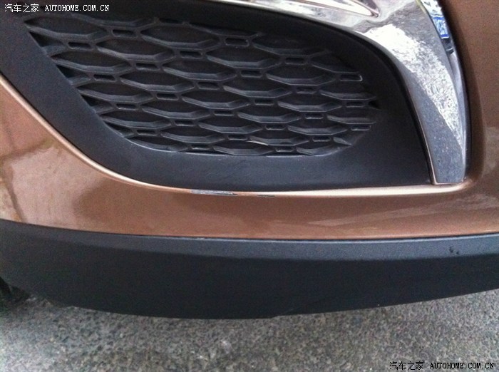

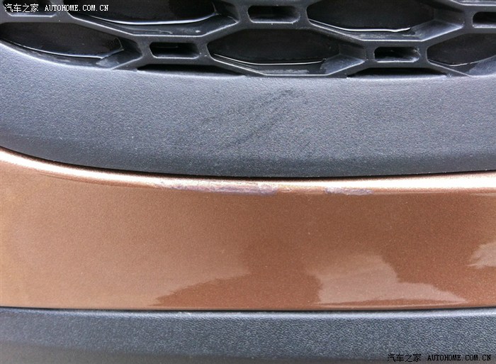

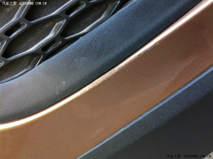

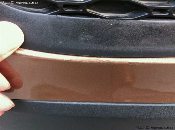

右雾灯罩底部的黑塑料有些划痕,但不明显,打了些表盘蜡就看不出划痕。 但它下面的车漆缺完全被蹭掉,露出黑色的塑料材质。
近景:
特写:

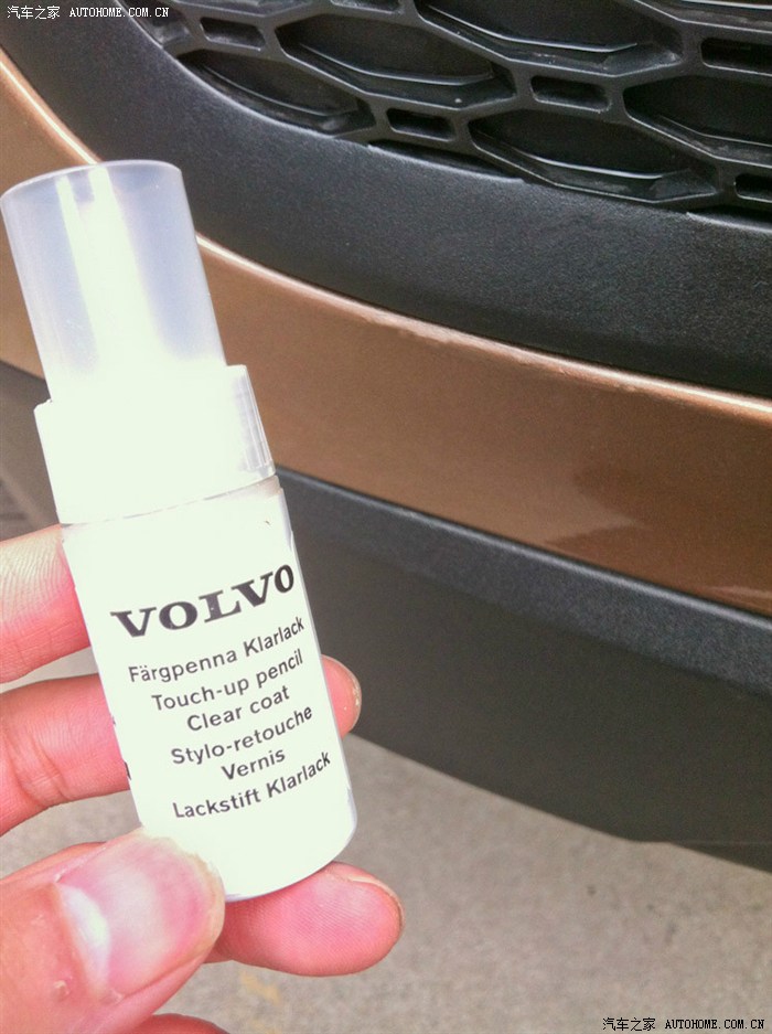

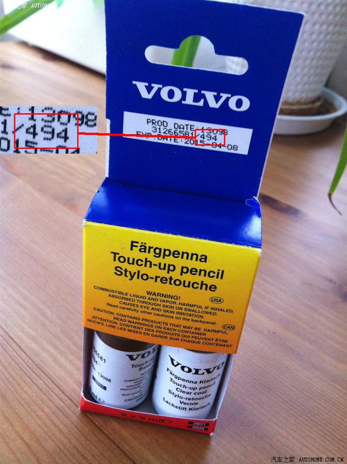

根据车门框铭牌上的车漆颜色代码,购买对应的补漆笔,例如古铜色代码494.

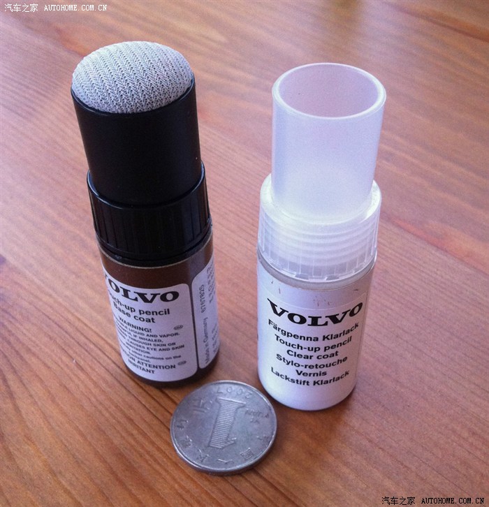

补漆笔两小瓶,左边是色漆,顶部的海绵是用来打磨的,下面会提到。右边白色的是亮漆(釉面)。

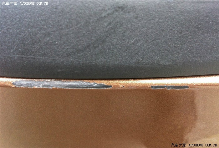

3      补色漆
补漆前将受伤部位及周围擦干净,不要留有灰尘。将受损车漆边缘的毛刺磨掉(可以用色漆笔顶端的海绵蘸点干净的水来磨)
拧开色漆的盖子,使用连在盖子上的小刷子慢慢将色漆涂满受伤部位。如果涂的不好,用抹布或者纸巾全部擦掉即可。
10分钟后,色漆基本干透,变成薄薄的一层,因为过薄,还没有填满伤痕,如下图所示
这时候,可以再涂抹一层或者色漆,直到满意。注意,每次涂抹,尽量间隔10分钟。而整个过程中,如果有差错,可以随时将色漆擦掉,即使涂了色漆几个小时后也没问题(只要没涂抹亮漆)
这里还是要提醒下,自己手工涂抹,肯定没法100%完美,个人建议在一米以外看着不明显就可以了。
色漆到这里就补的差不多了,不过有个问题,按照说明书上,涂抹色漆10分钟后,色漆就会干,这时候使用色漆笔顶部的海绵蘸水小心打磨干透的色漆,使表面光滑。但是经过若干次的尝试,发现不管是等十分钟还是十个小时,只要一打磨,色漆就会掉下来,所以我在这里省略了这个环节。
4      色漆干后,使用白色的亮漆笔,在伤痕及边缘的位置轻轻涂抹一两下即可,白色的亮漆很快就会变成无色透明,不要去触摸它。如果觉得不够,可以在十几分钟后,再补一次亮漆。24小时内不要洗车抛光。
亮漆干透后,很硬,普通力气无法破坏它,如果亮漆的边缘有些不平,可以适当抛光(我没有抛光,因为也不会趴在那里去看)

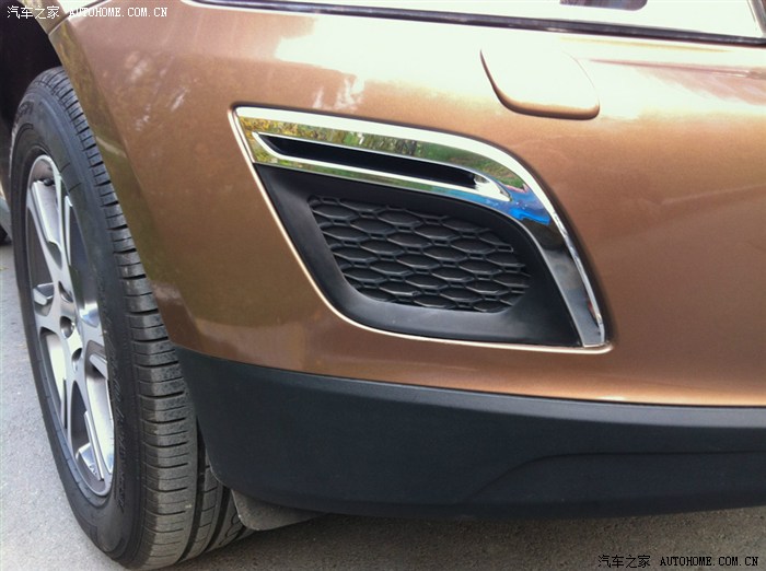

下面是补了亮漆后的效果,照片上因为角度以及相机的问题,看有点明显,特别是左边的长伤痕,但肉眼看要好很多。
特写
近景
