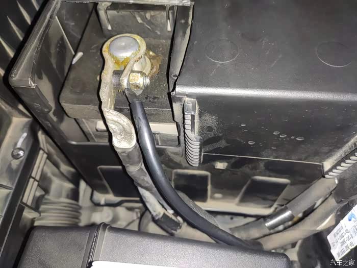

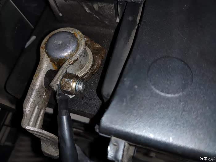

此乃电瓶正极,接线端子有个裂缝。

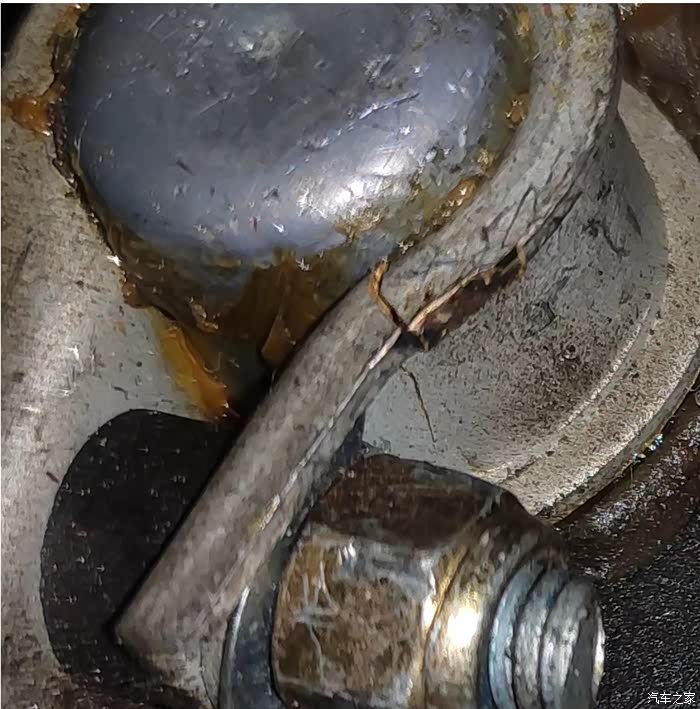

放大看,裂纹马上要贯穿整个接线端子了。

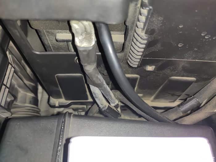

接线端子连着三路线,第一第二路合并在一起(一路启动机一路发电机,)应该是冷压接入端子并且用热缩管密封,标准工艺,没的说。
第三路用线鼻子固定在螺母上,这路应该是保险盒。
第一第二路合并的,每一路目测大约是25平方的线,如果破线的话,两路铜线要同时压入铜头,按理总归有办法的,但是考虑到必须压接牢靠,心里还是有点没底。
自购的铜头,纯铜线切割的,绝非压铸铜。

现在问题来了,发现正极接线端子有裂纹,而且裂缝已经快贯穿整个接线端子了,目前接线暂无松动,但是如果时间长了,机舱内热胀冷缩,或者下次更换电瓶,拆卸接线端子,可能就会断裂,直接无法启动车子,这也算个是不小的隐患。

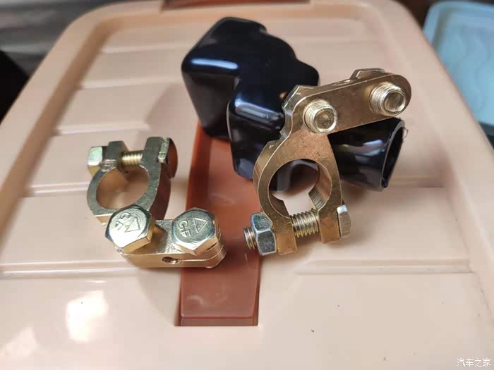

已经买好纯铜接线端子,目测只要胆大心细,还是可以更换的,但是需要破线,就是把原厂线剪断,重新剥线,铜线压入自购的铜头即可。
为了预防万一,特地来到4S,计划自行实施更换,万一失败,4S再接手维修,嗯。。。。计划的不错,但是实施起来不是那么简单。
下午到了4S店,说明了来意,4S表示:
1)从来没碰到过接线端子裂开的情况;
2)正常维修的话,只能是更换整个正极线,即接线端子+正极线,材料费400,人工费起码300,因为正极线连启动机、发电机、保险盒,
拆装的话工程量非常大;
3)不建议更换铜头,因为电流非常大,一旦出问题就不是小问题,他们是不会帮更换铜头的,这个我也理解,涉及电气安全和责任的问题。
4)最后4S建议,暂时不要动,因为目前接线端子没有松动,等过段时间,或者下次需要更换电瓶了再看看。

2)要说电流的话,启动电流虽然大,但是我自购的铜头,基本是全网上质量数一数二的了,线切铜,绝非压铸铜,材料厚实,怎么也比原厂接线端子就一层铁皮强多了。
