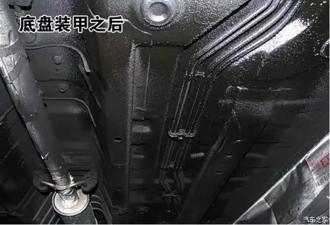

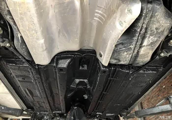

其实呀,这个“底盘装甲”的学名叫“防撞防锈隔音保护底漆”,是专门为汽车底盘开发的一种高科技粘附性涂层。说起这种高科技粘附涂层,实际上就是给汽车底盘下面类似于喷漆一样,喷涂一层2~4mm厚的密封材料,因为类似于给底盘加了一件厚厚的铠甲,所以也就被形象的叫做“底盘装甲”。

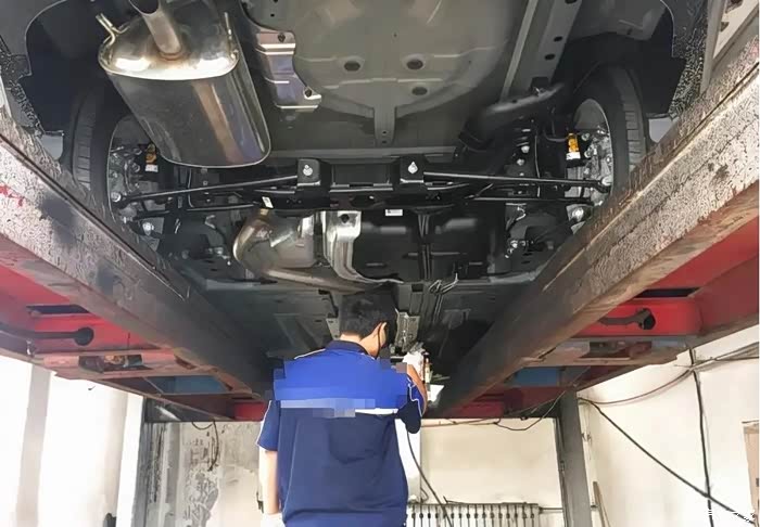

技术师傅在做底盘装甲喷涂
了解了底盘装甲,那么“底盘装甲”有什么作用 ?“底盘装甲”是保护汽车底盘的一种先进技术,具有无毒、高覆盖率、高附着性的特征。
把它喷涂在汽车底盘、轮毂、下围板等暴露位置,快速干燥后可形成一层牢固的保护膜,具体作用如下:
1、可以有效防护路面砂石对底盘的击打,防止轻微的托底磨擦;
2、预防酸、碱、盐对底盘铁板的腐蚀;
3、防止底盘螺丝的松脱;
4、降低行驶时噪音的传导,增加驾驶安静感;

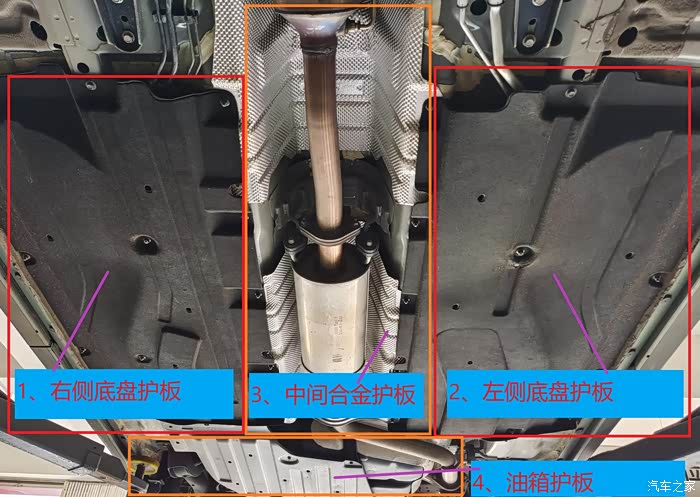

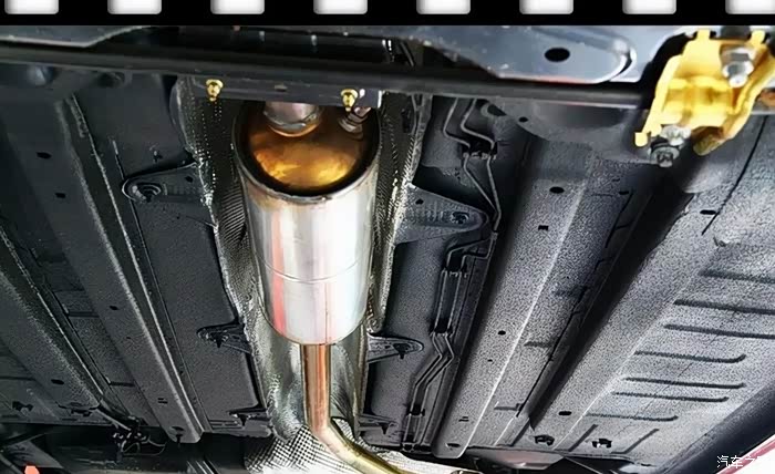

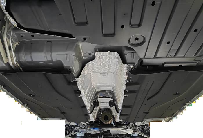

风行游艇底盘全貌。
这样是不是看得更加清楚了。
从上图中可以看出,对于主要的防护部位:油箱、座椅及中央通道等部位都进行了防护。我们拆下这些护板后看看,还有哪些防护。

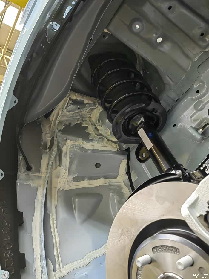

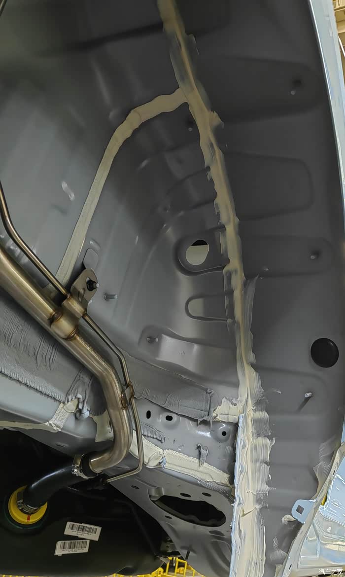

前轮区域防锈密封涂料(白色固化状)
后轮区域防锈密封涂料(白色固化状)

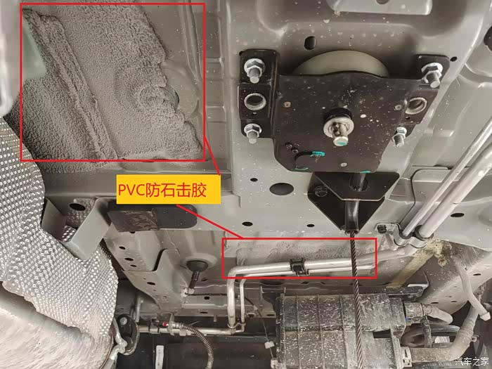

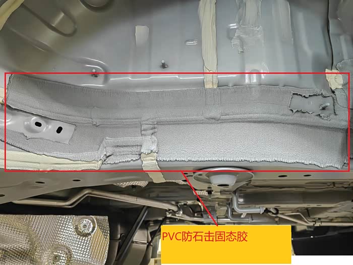

除此之外,还对部分区域做了PVC防石击胶,防止在驾驶过程中石子击中。

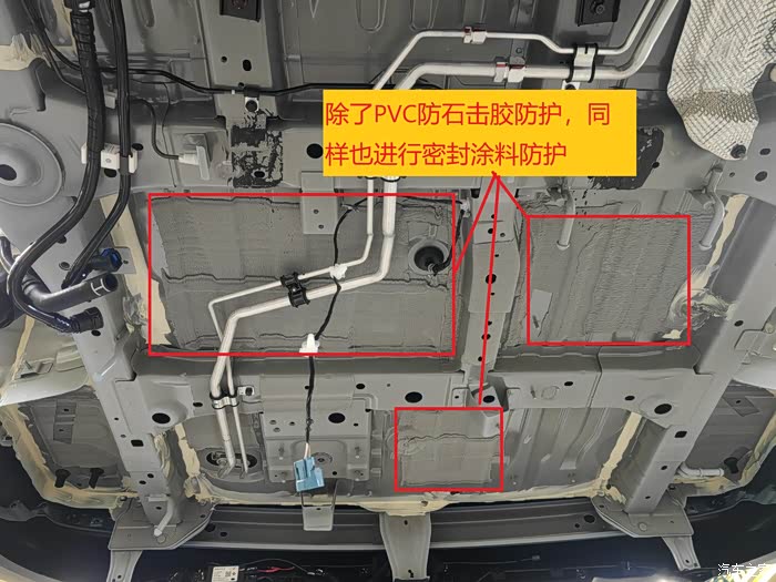

另外还有2个比较重要的区域,一个是油箱安装区域,还有一个是备胎安装区域,都同样做了PVC防石击胶和密封涂料处理。
风行游艇底盘防护总结:
1、重要的部位都进行了防护和密封处理,满足日常城市驾驶及偶尔郊游,基本足够。
2、驾驶舱座椅底盘下部的护板,不是塑料护板,而是采用的是隔音软质护板,对提升整车NVH起到重要的作用。
