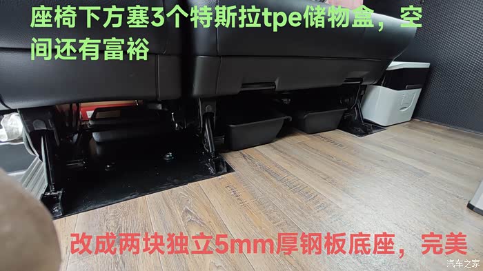

1、V260座椅底座从框架改成5MM钢板底座,高度降低了2CM,位置朝前挪动了4CM,这样座椅靠背的角度往后多了10度,座椅更舒服了,座椅下方放了3个特斯拉专用带盖TPE储物盒,雨伞、电筒、垃圾袋放置这些随时取用的物品方便多了,最后一次加了防滑垫,这样垫脚和放鞋的问题也解决了;

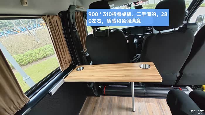

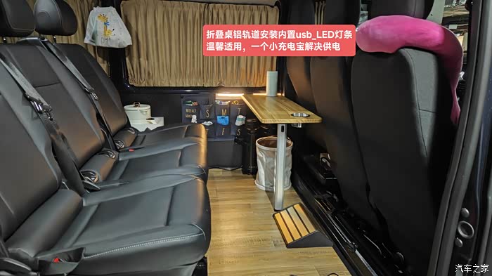

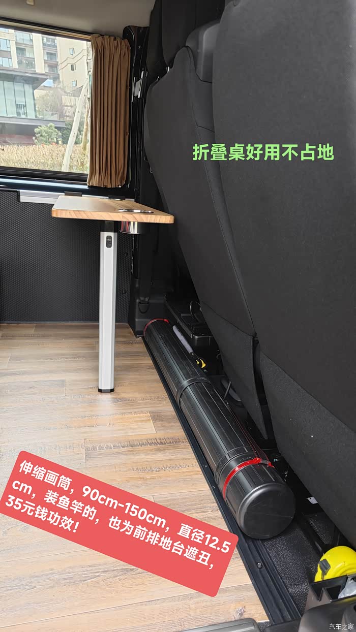

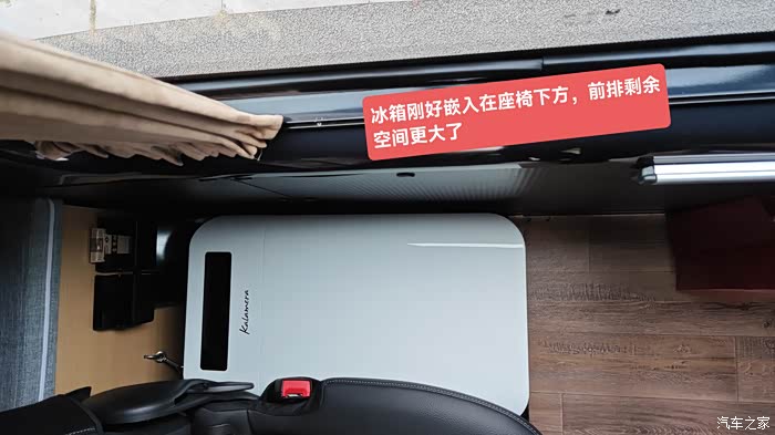

2、拆除原来的边柜,不是不好用,是样式太生硬,色调不搭。于是冰箱挪动到座椅夹缝,刚好腾出前排空间。多出的位置安装了房车折叠桌,900*310*600高,最后一次轨道内加装了10元U***-LED灯条,更实用更美观,空间更大;

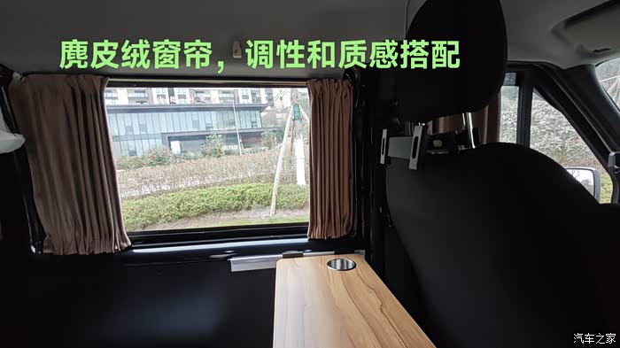

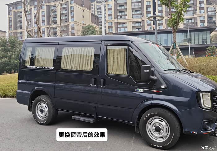

3、窗帘原来是墨绿色布面,轻薄不易滑动,颜色比较硬,确实不满意,果断换成麂皮绒米棕色的,貌似协调多了,带固定轨道,滑动更容易,就是安装费事,每个窗上下左右钻1MM孔固定轨道和钉扣,费了10个小时功夫,但确实不错,价格688元;

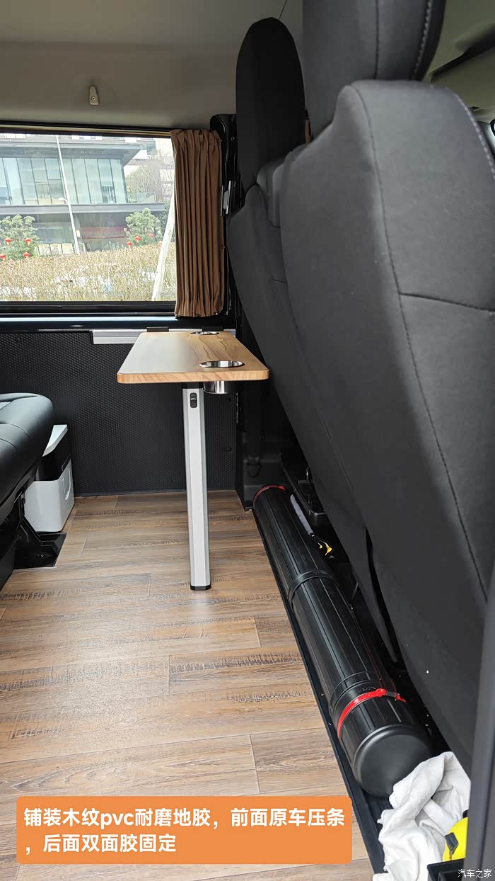

4、地板以前是铺装宜家墨绿色植绒地毯,不温馨,色调不搭,下雨天不好打理做清洁,果断换成PVC木纹地胶,好多,价格不到100元;

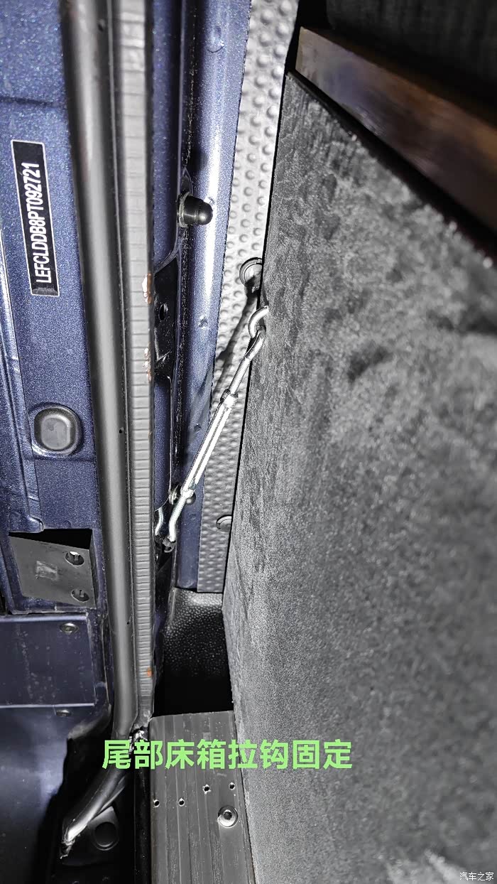

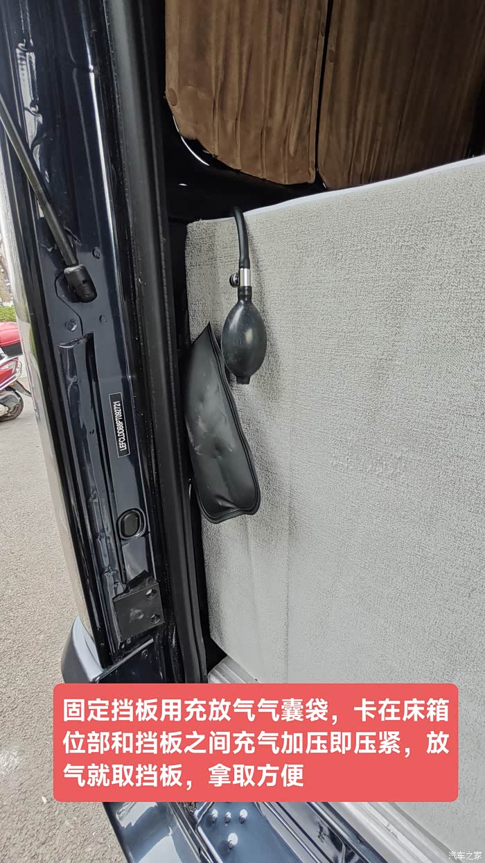

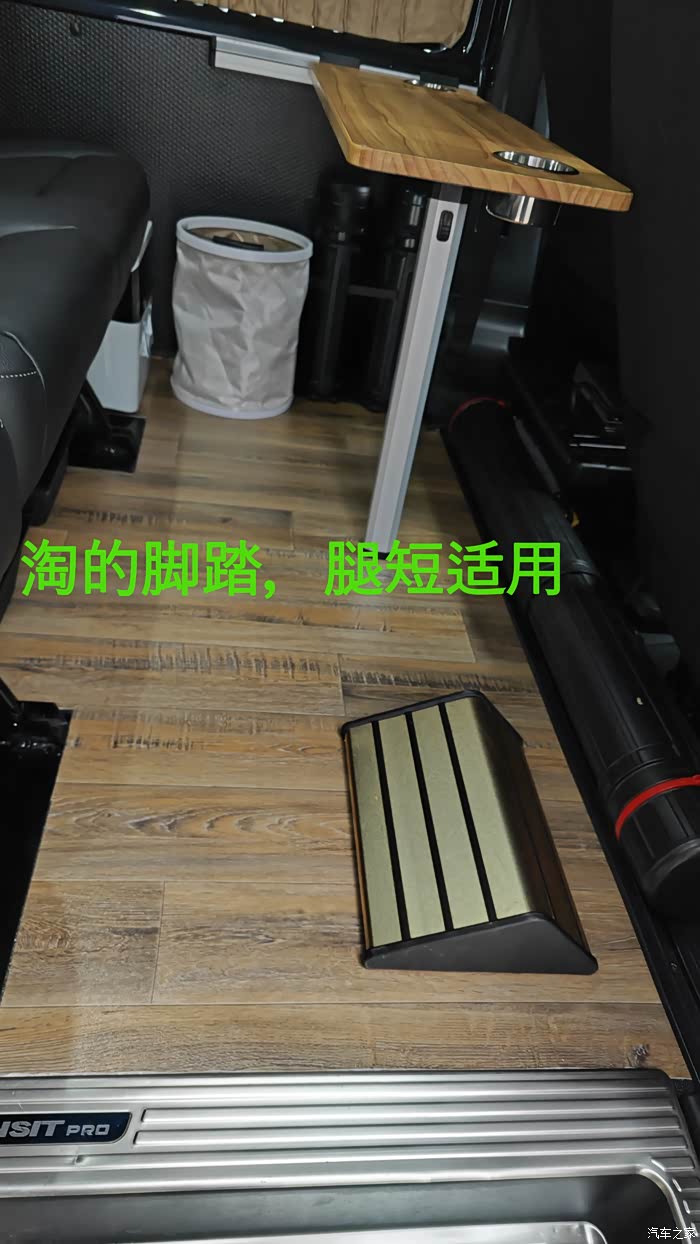

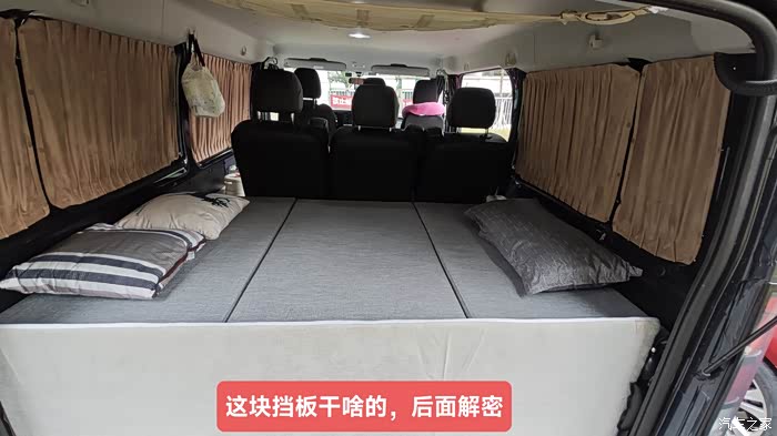

5、重点是床箱,以前白柚木纹,颜色偏浅,打开门看太LOW,果断改色,折腾了好几次,木纹贴墙——PVC地板贴——最后到自粘胶仿皮纹绒面,基本满意;

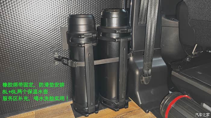

6、接下来固定件到了改装8+6L两个水瓶支架,位置原计划在滑门的脚踏那里,但确实不方便拿取,最终确定在驾驶位后侧装饰板固定;
7、网上淘了个铝合金脚踏,安排上,腿短适用;

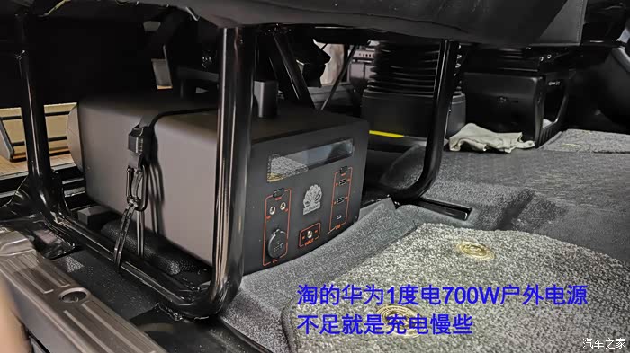

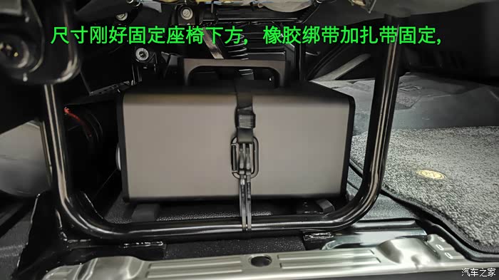

8、1度电700W华为户外电源,尺寸刚好固定在副驾驶座椅下方,完美,烧点开水煮点水饺汤圆泡面临时对付哈完全没问题,目前车载电器:冷暖冰箱1个,600W荣事达蒸煮多用途电饭锅1个,300W便携电水壶1个,简单宿营貌似能对付了;

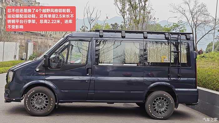

(1)中毒了没忍住还是换了铝轮毂,轮胎没换,加了2.5米单层不锈钢平台行李架,整车运动感十足,还是很值得和满意;

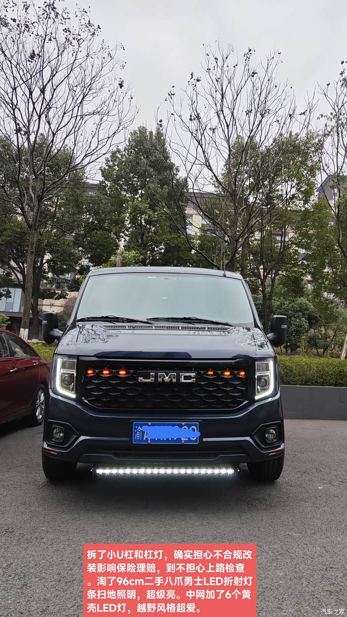

(2)拆除了前小U杠和杠灯,担心保险理赔因为超出车身改装受影响。将就原固定脚淘了个八爪勇士LED折射灯,亮度爆表但主要扫地铺光,中网装了6个黄壳LED中网灯,越野范和运动范十足;

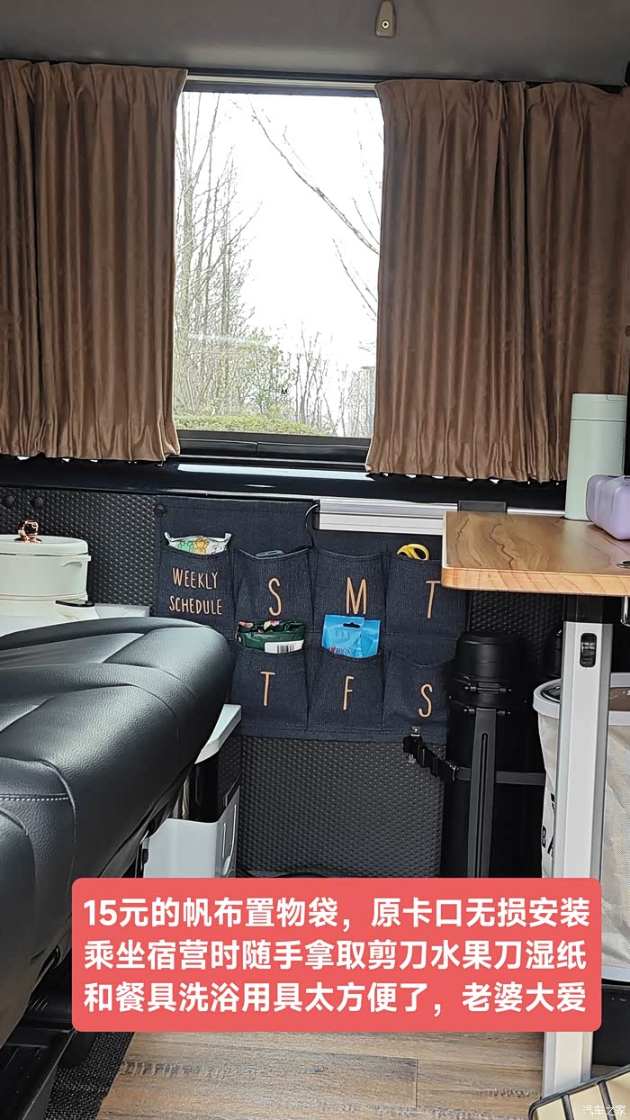

(3)车门位置装了个10L移动水桶,洗手的问题解决了,大爱。固定上最后用两个强磁座加尼龙带,安装在座椅轨道侧面,美观好拿取;
(4)车内装了4处拓展织物网兜:床箱尾部、车顶和小桌板旁边,放点小物件太方便了,老婆大爱;

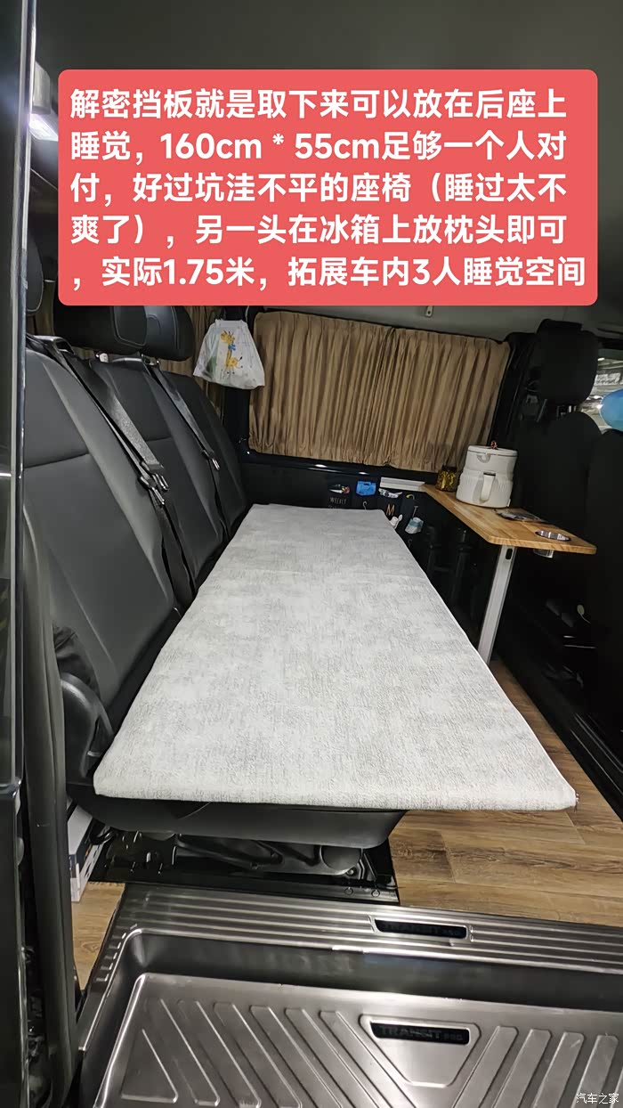

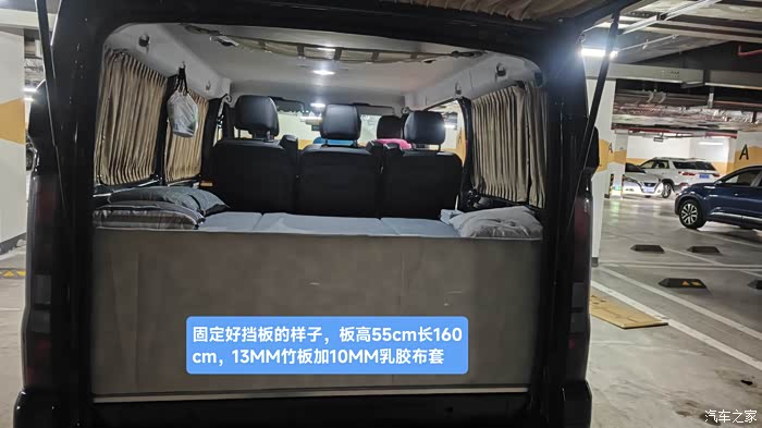

(5)网上买了块护脊竹板1.60*0.55米放在中排座椅上睡一个人太爽了,平常气囊垫固定在床箱尾部,不占地方还美观;
(6)买了个Jeep2.0*1,5的帐篷,平常塞在座椅后方,用的时候可以放车顶行李架。

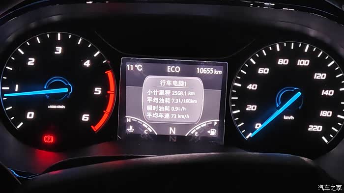

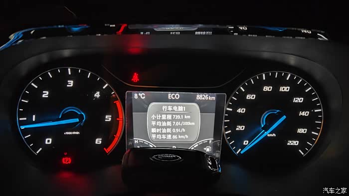

至此,最后的折腾。话不多说,上图.............关于简装心得:实用第一,美观第二,宁少勿多,安全至上。改车和人生一样,到后面都是做减法,所以没必要一开始往车里塞大堆华而不实的东西,看似美观上档次,其实用得不多,开起来自重大还不安全(猛烈冲击下)。11000公里,长途短途各一半,今年春节期间油耗最低(坐2大1小)高速7.0个,拉通景点进出拥堵7.3个,进入市区开导航提前观测红绿灯读秒和控制车速规避红灯,操控没啥问题,适应了,开起来很舒服和轻松,长途不算累,坐姿舒展,还有这个车拉上窗帘,别人不会把他当货车,一问都是说怕要落地20W,这时候知足感就出来.........

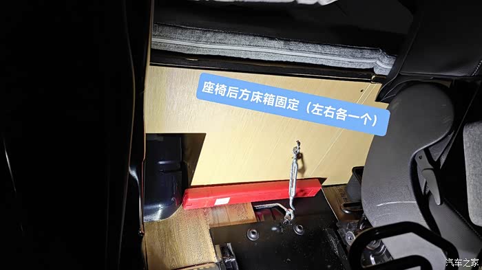

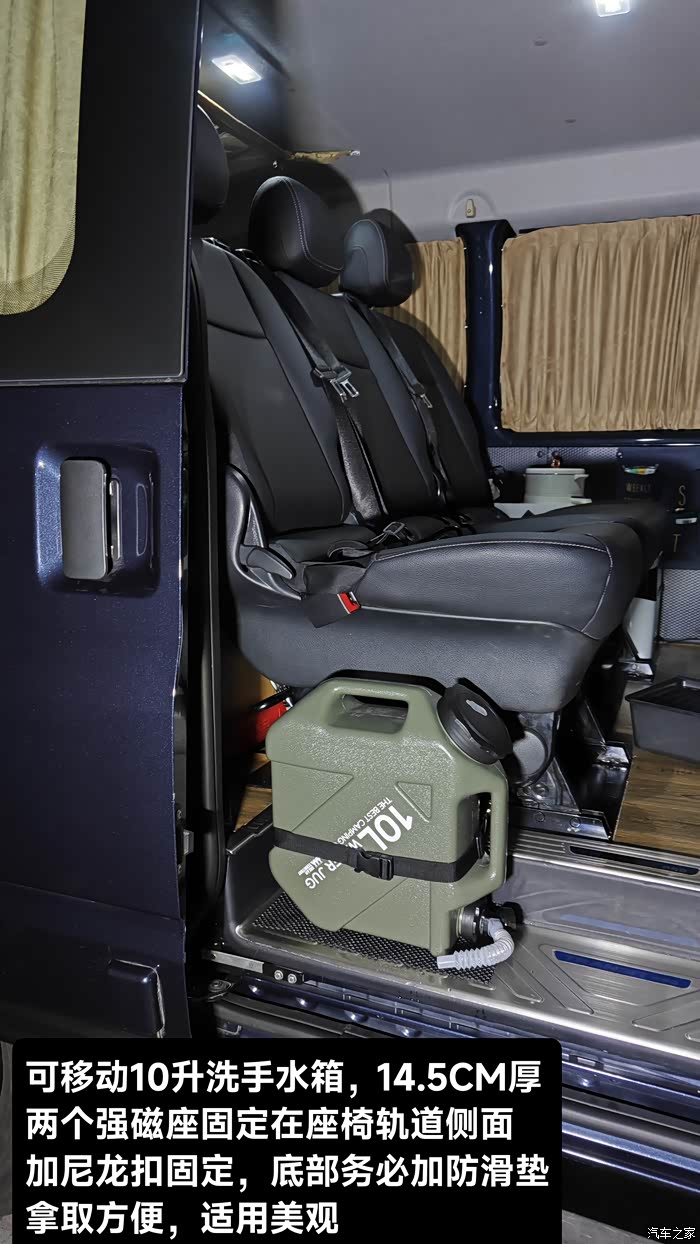

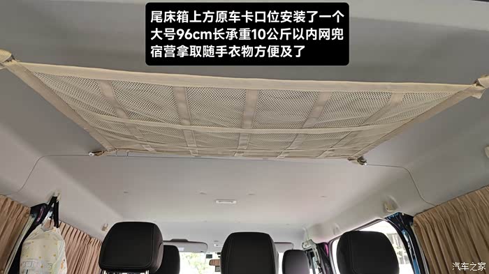

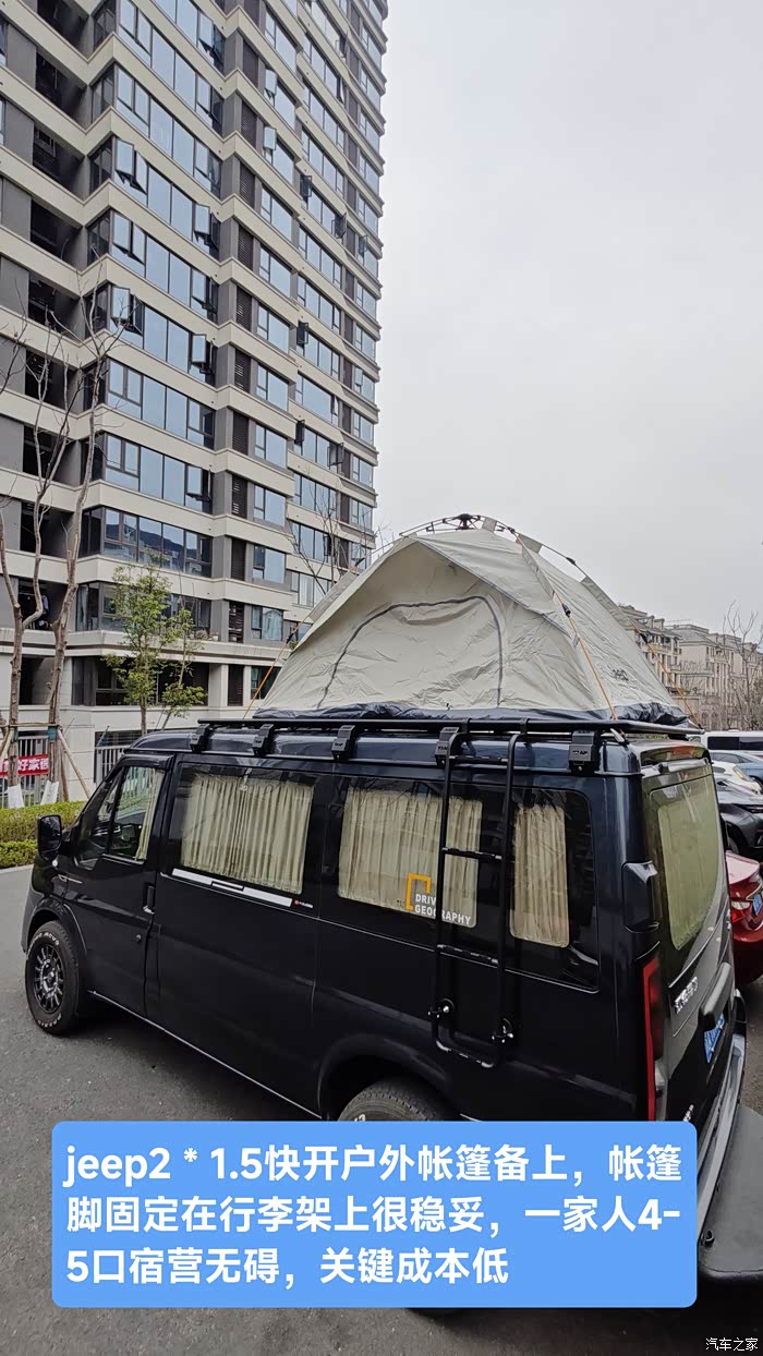

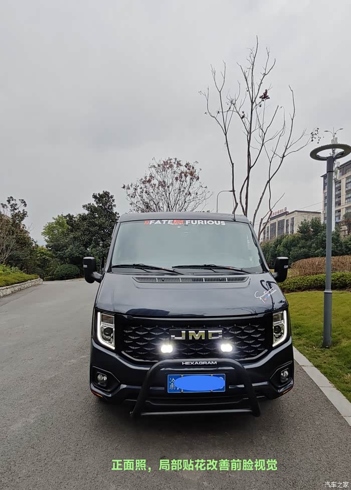

第二次优化的前脸照
最后折腾的前脸照
第二次优化的前脸照
最后折腾的侧面照
最后折腾时改成了专用鱼竿袋!
