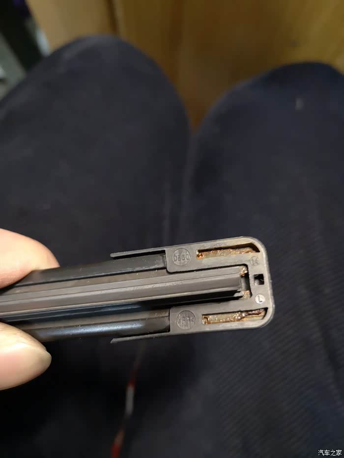

原车博士雨刮片

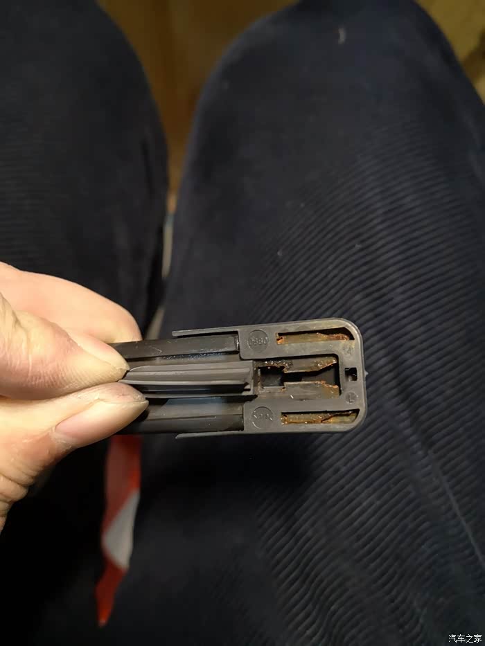

第一步,把胶条往后拉,拉到出现那个方形的窗口位置

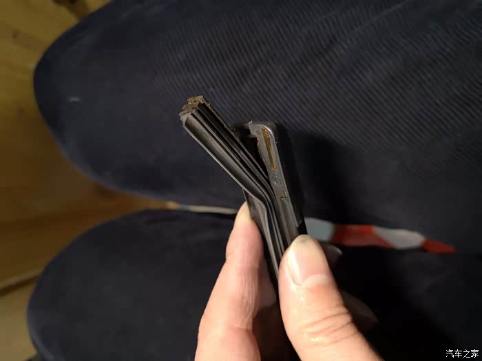

第二部,另外一只手捏住胶条往上拉,把胶条拉出来。后面就是拽着胶条使劲拉即可,不会断的

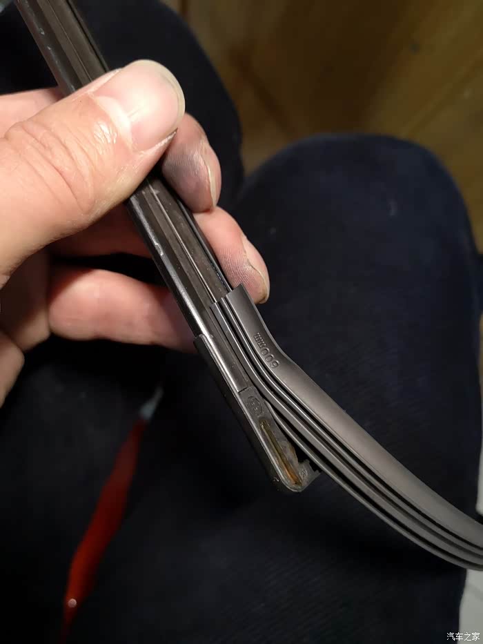

安装新的胶条,也是从那个方形的小窗口开始安装。也是捏着胶条往前拉即可。要慢慢拉,否则胶条会被拉出那个卡槽

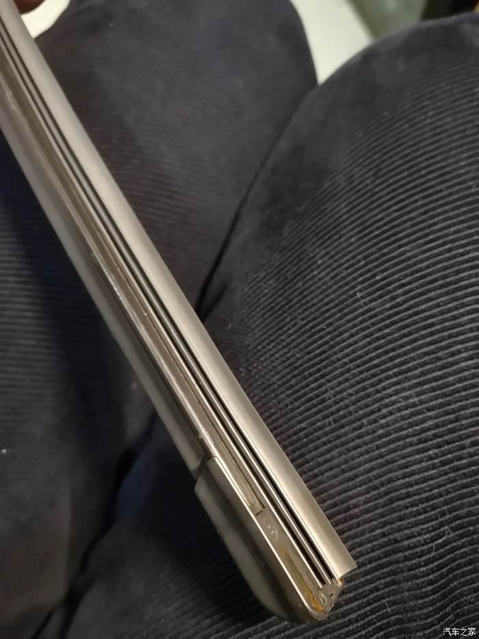

整个胶条安装到位

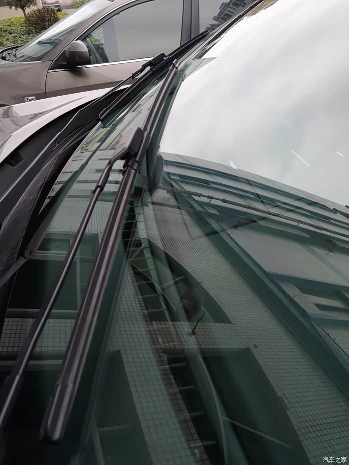

雨刮片安装到车上。

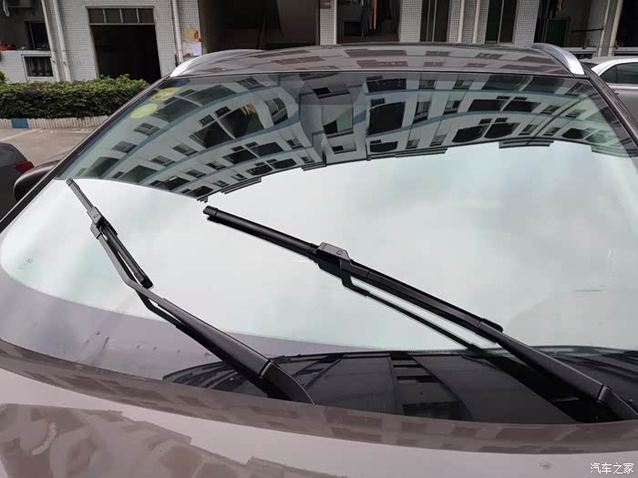

把雨刮器打到维修位置的操作步骤:1,着车。2,熄火。3,雨刮器操作手柄往下拉一下雨刮器就会移到图示位置。
安装到位
