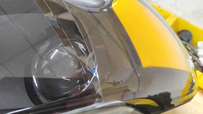

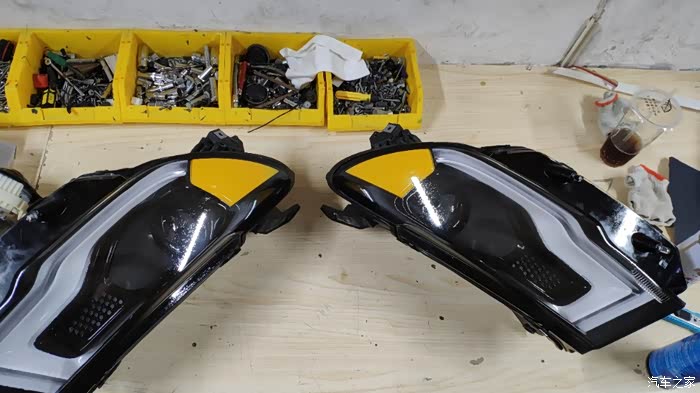

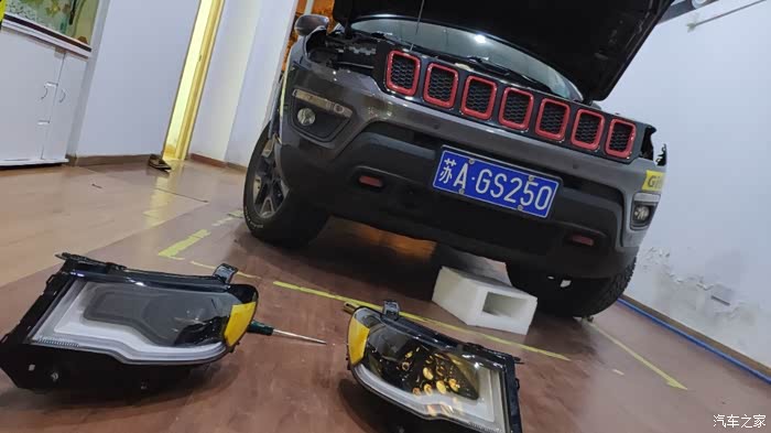

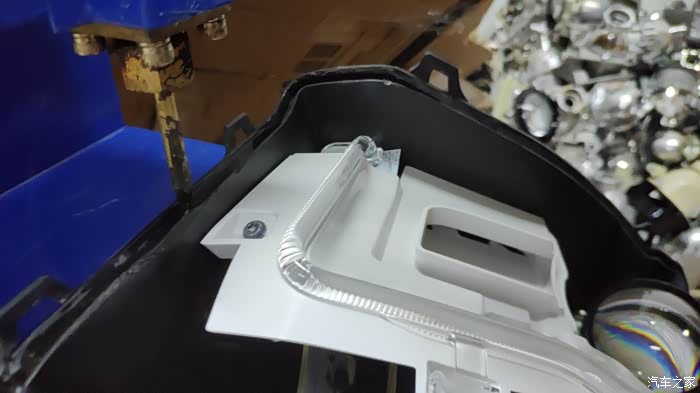

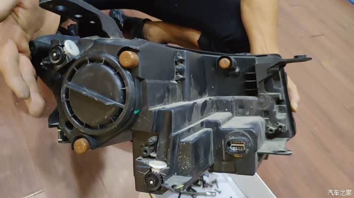

所有的准备都好了,所有部件都装好了,透镜非常亮,效果非常好,黄色的部分,是一个意外的效果。反正灯都拆了,就顺便喷色,效果很不错。前面说道灯的功率问题,原车大灯线束只有25W左右的功率,原厂配的氙气也是很弱的。更换LED或者更好的氙气的话,原车大灯线束供电不足,导致装车之后,近光正常,但是开远光的时候,有一侧的远光会有延时,时间大概几毫秒到2秒。很崩溃,检查之后,只能再加一条H4线束。一个继电器,远光信号过来以后从电瓶供电。这个方法是非常常规的方式。可笑的是1.4T卤素的大灯,是55W的吧,可以无损改装,不加线束,原厂氙气的就只能加H4线束。

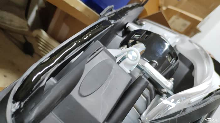

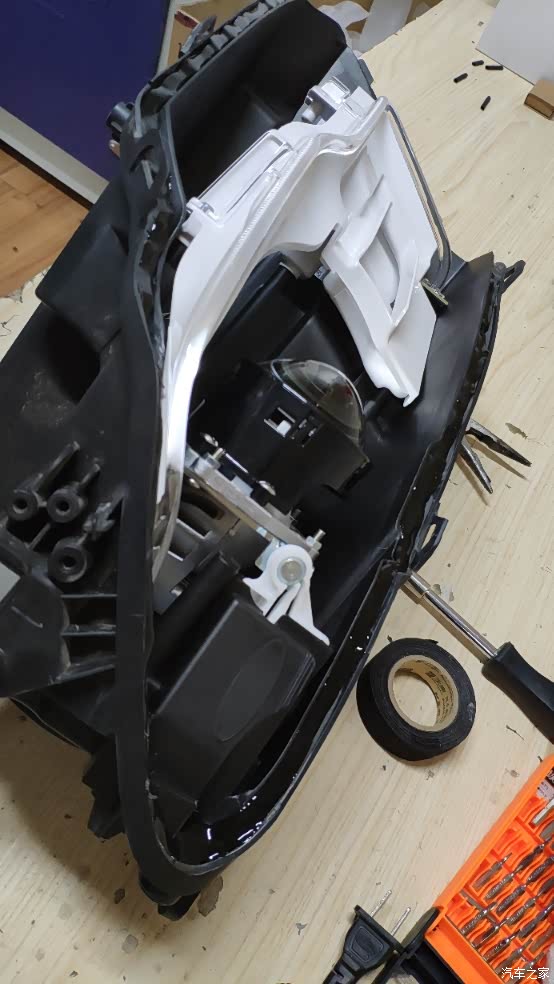

大灯注胶。机器注胶,效果最好
那个黑块块,就是密封胶

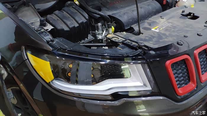

准备装车了

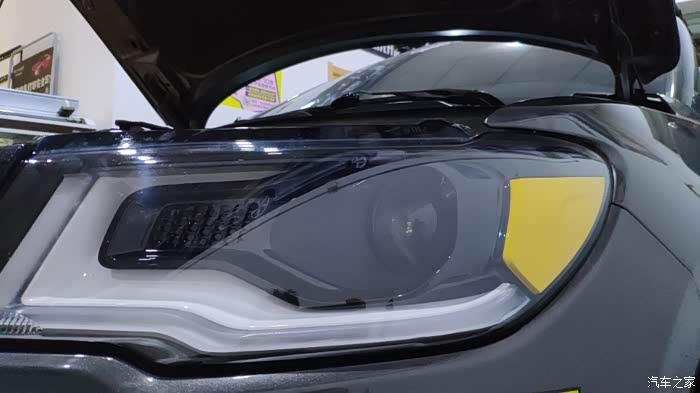

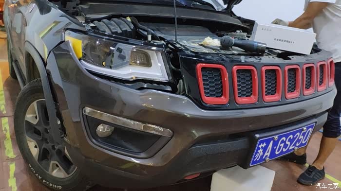

如果1.4T卤素的车型,改完就是这样,很干净,和原车一样。我们氙气的,就惨了,加个线束,就是没有这么好看,效果还是妥妥的
一步一步装车
灯壳很多伤痕,左边
右边

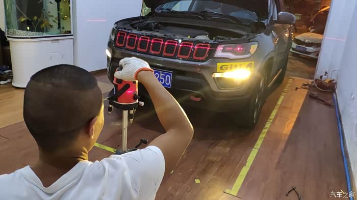

红外定位

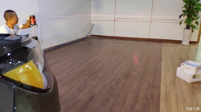

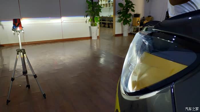

调光
很亮,切线很美

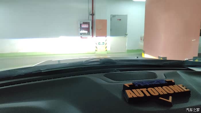

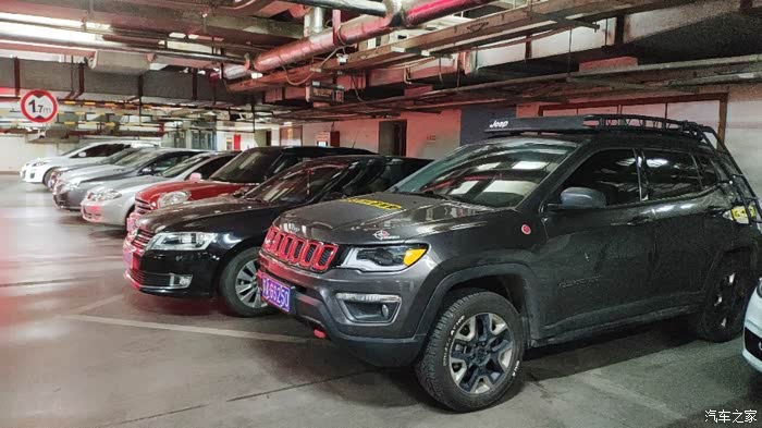

这是回家以后在地库

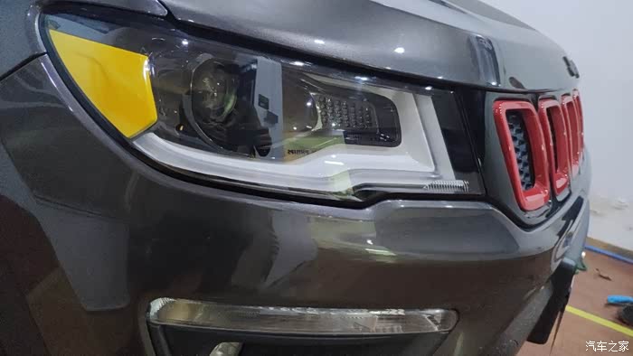

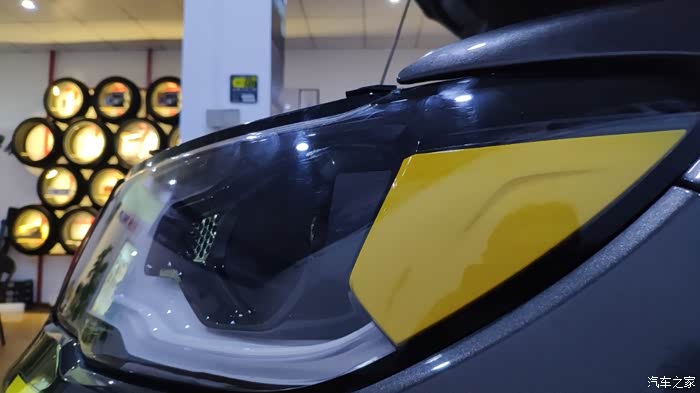

侧面。大灯外观效果。今晚补一点大灯点亮的效果
