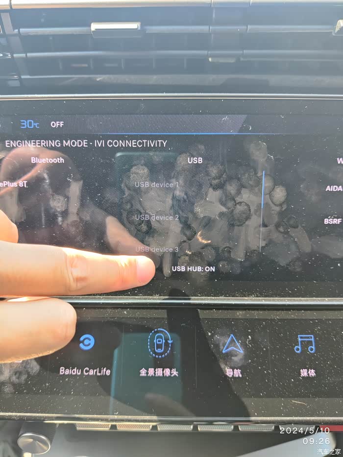

也多亏我之前对408x车机工程模式的探索,发现工程模式里可以直接打开u***的hub功能,打开后,全部可连接。carlife和u***内存卡听歌可以共存,太惊喜了吧。下边是教程:

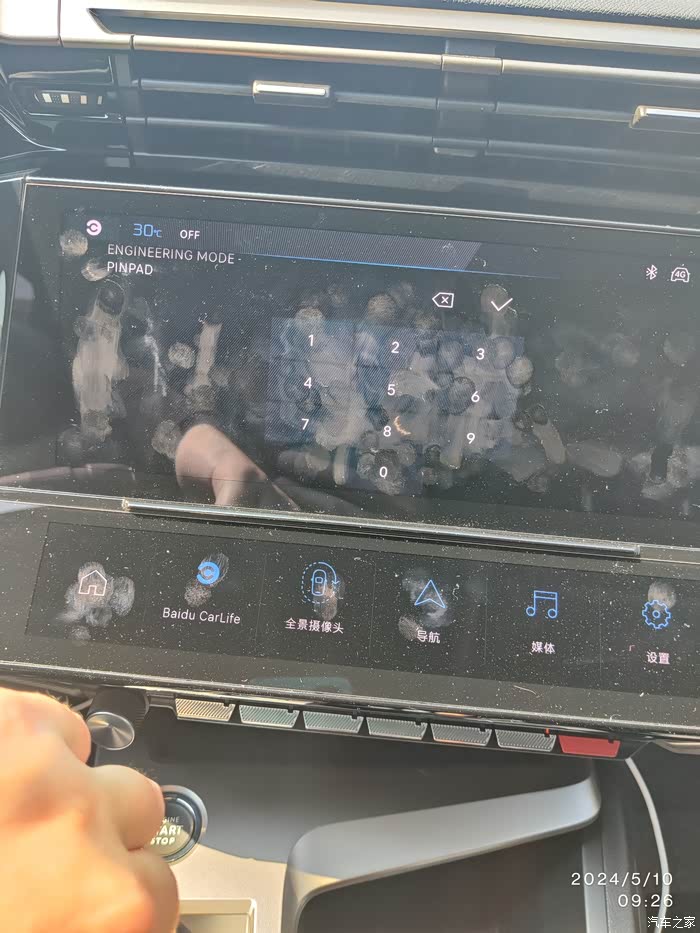

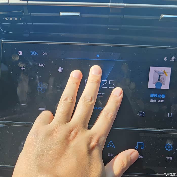

①,三个手指长按屏幕空白处,直到跳出工程模式输入密码界面。输入密码1232020,进去工程模式。
输入1232020,这是车机工程模式密码

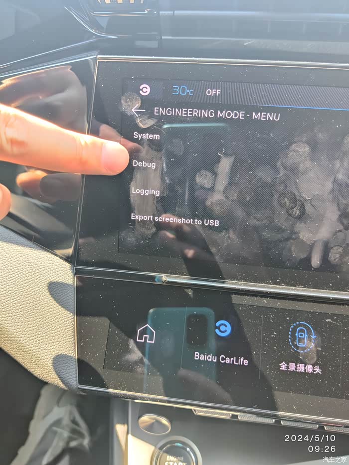

②,点击第二个选项bug→进入后点击第二个connectivity→点击u*** hub  off,切换为hub on,点击一下就行,反正比较慢,等一会。
点击第二个debug

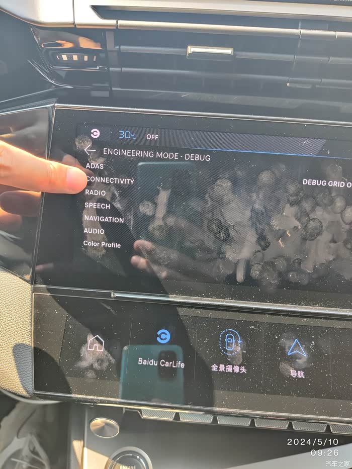

进入后,在点击第二个connectivity
进入后可以看到u*** hub off,图上我已经打开了,点击一下文字就会打开。

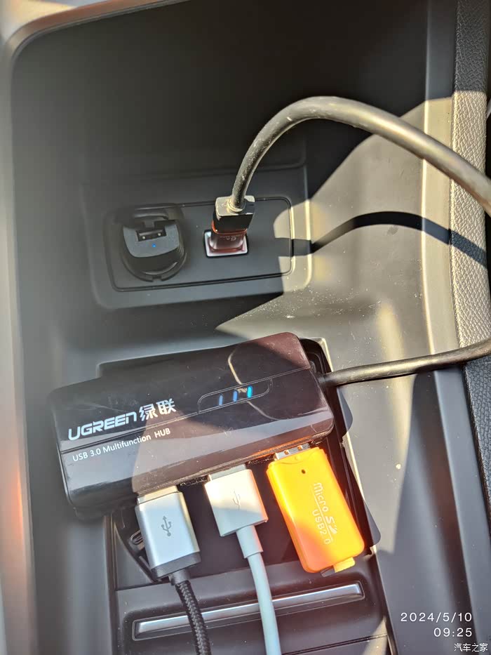

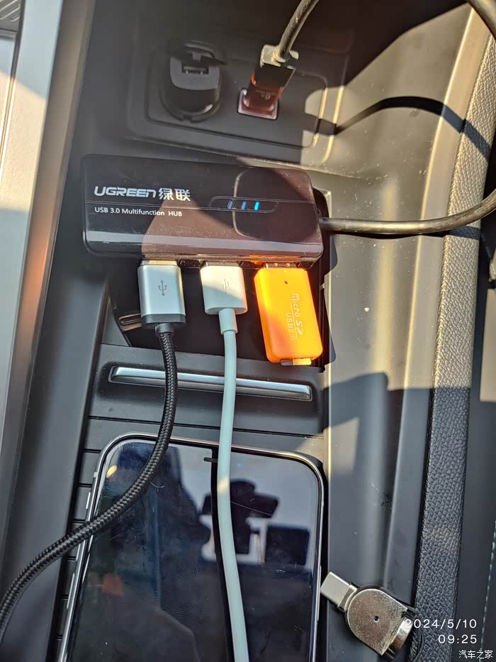

然后,typec口连接一转多的hub,记住,务必车机安上当操作后,再连接typec口,这样才能识别。u***和carlife都会跳出弹窗,表示接入成功。这样你就可以用carlife导航,u***内存卡听歌啦。

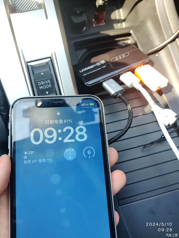

然后接上typec口的一拖多hub设备,就可以多数据口传输和充电啦。图上三个u***分别是:最左边是手机充电,中间连接安卓手机投屏carlife,右边是内存卡有下载的优盘歌曲。

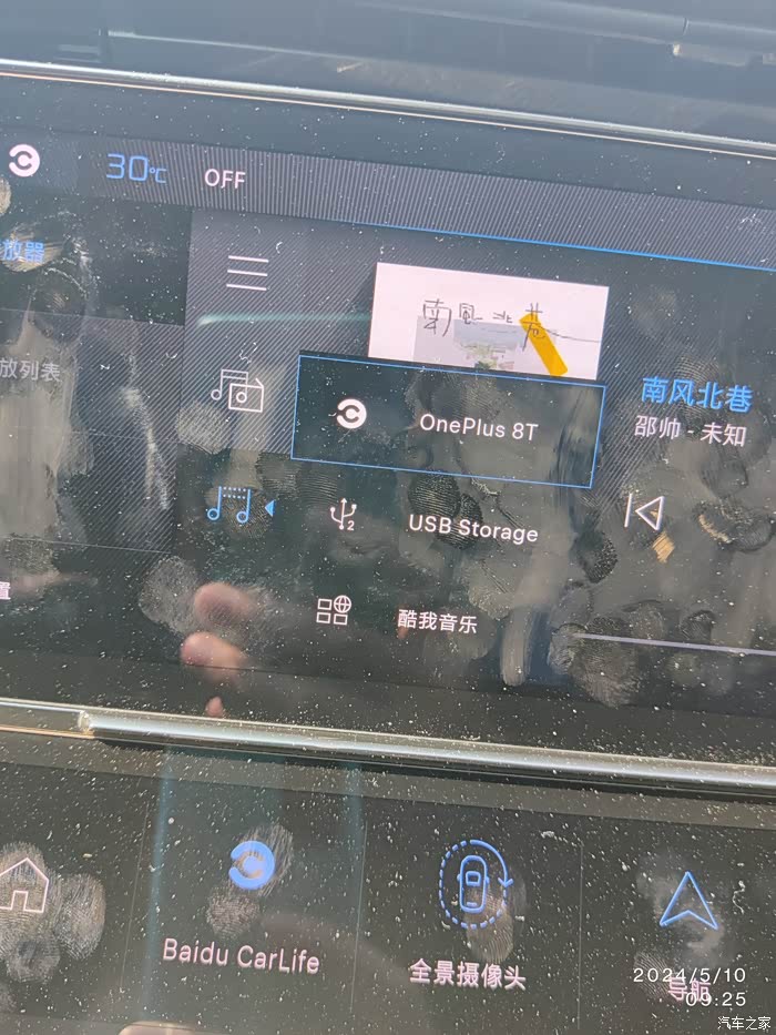

看下,优盘和carlife共存车机中啦。
苹果手机充电正常,也自动可无线投屏carplay
