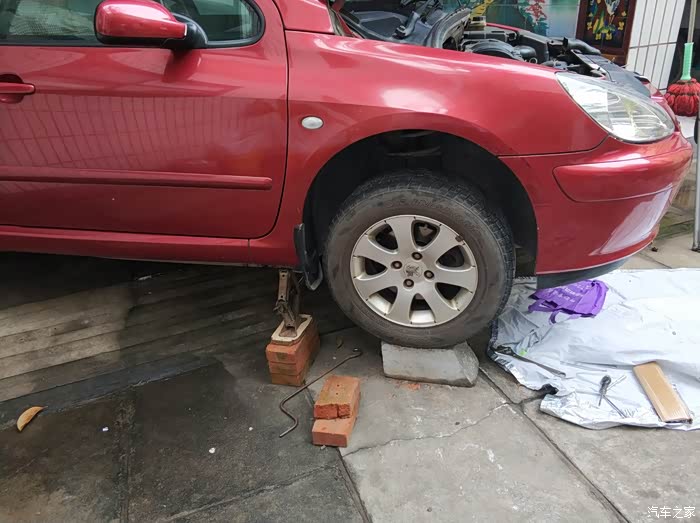

先开到一个坡,用千斤顶顶起来,往车轮下放砖块,然后继续千斤顶下放砖块,再顶,直到能把大石头放车轮底下,现在就能钻进去干活了。(以前就这样换过防冻液

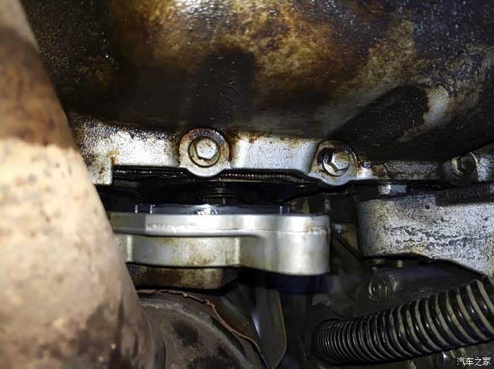

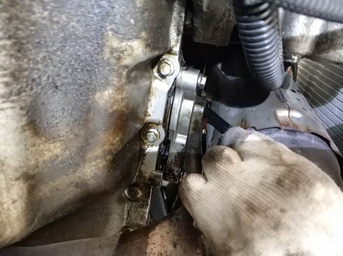

看着就是从这里漏的油,油底壳有痕迹。
10mm小扳手+套筒开拆

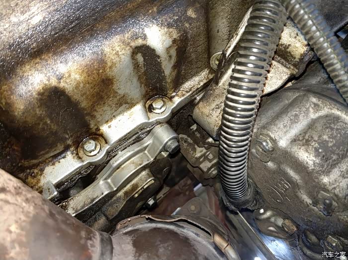

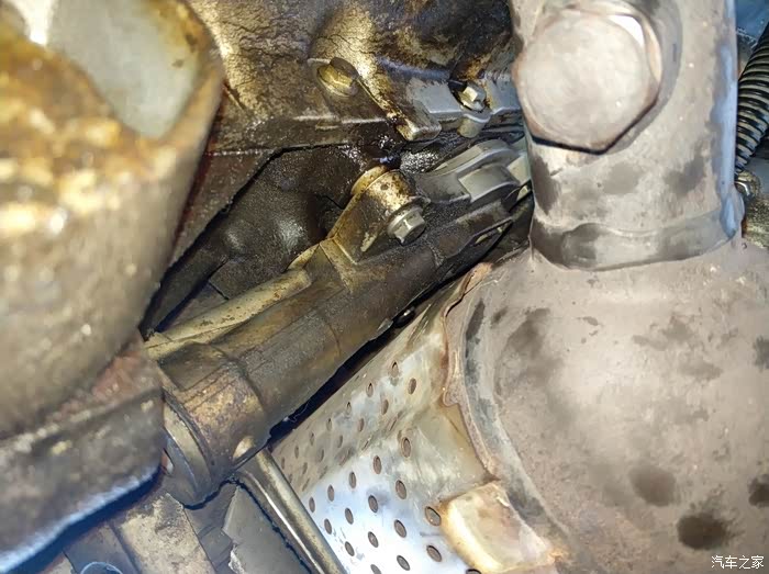

拆开发现根本拿不出来,被三元催化挡住了,只能露个缝隙。当时尴尬了,放弃吧,
后来看了看,发现拿个镊子就能取出密封圈,哈哈哈哈哈

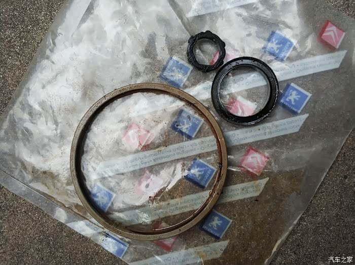

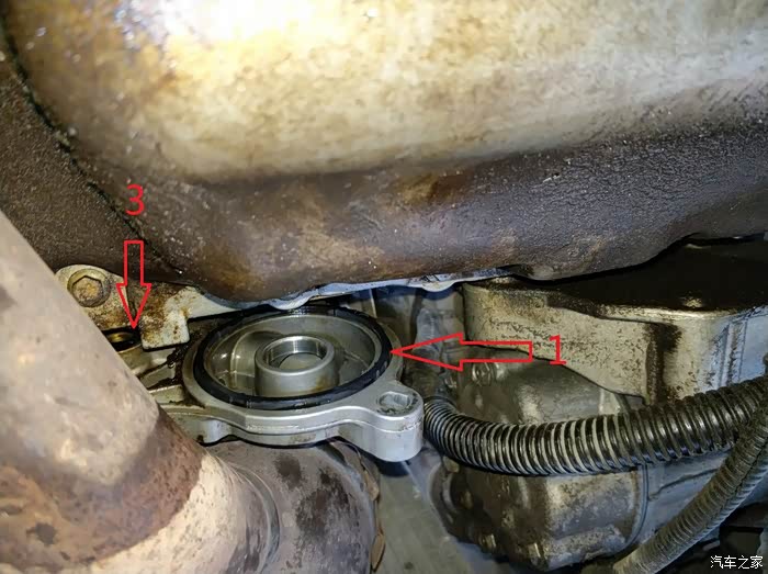

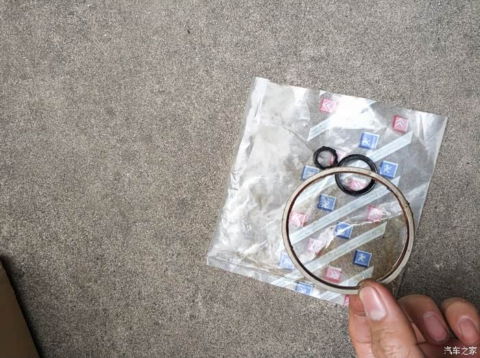

最大的是1号1,最小的是3号圈

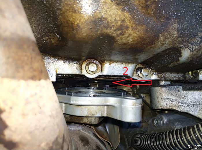

这个在发动机上套着的是2号圈

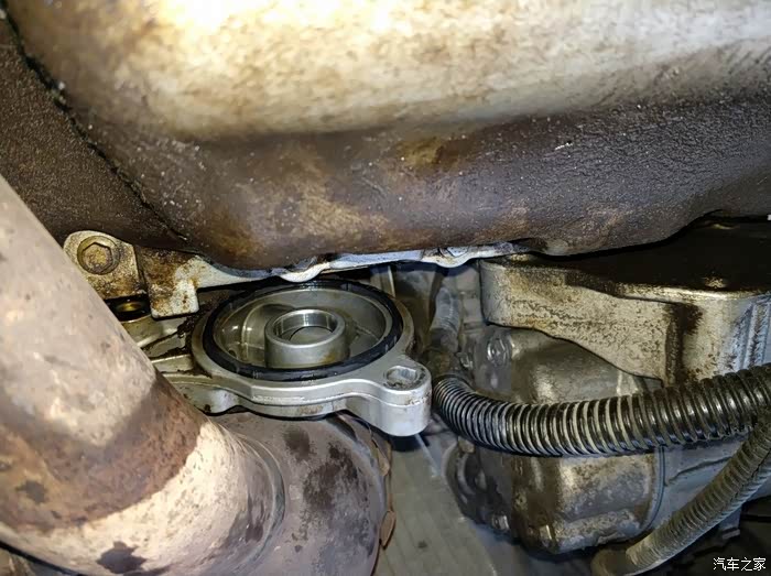

换上后上紧螺丝
ok安装完毕
就是这3个废密封圈老化了漏油
已经发硬了
