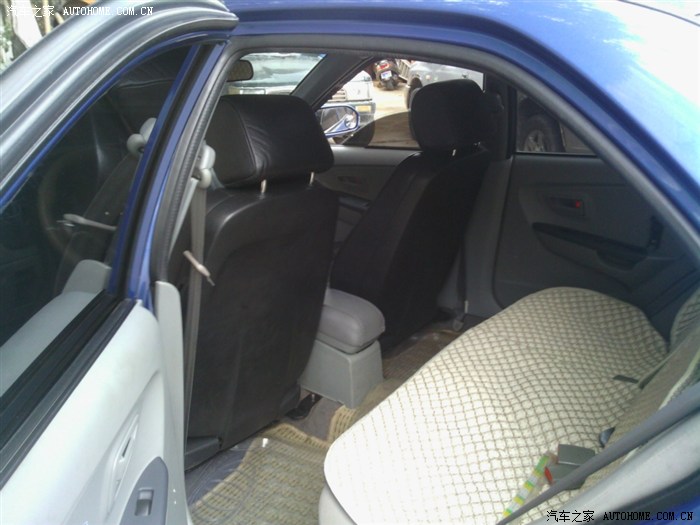

相信拥有手豪的车主,对座椅问题已经深刻认识,坐着时间长点腰就会感觉到疼痛,解决的方法可谓是五花八门。本车也加过腰垫虽说腰痛症状减轻,但是跑长途还是蛮辛苦的。经历了3年的折磨,在家软硬兼施说服LP大人同意更换座椅。
由于本地没有实体店卖二手座椅,在淘宝逛了一个多月后,始终没找到论坛内车友所说的318i座椅。普遍都是卖BMW 325的座椅。跟据各方的深入了解,九江和湛江的座椅价格相差不大,而湛江离我这里较近综合各种费用,最后决定去湛江更换座椅。3月4日,午饭后联系湛江车友文哥,然后直接奔赴湛江。到达二手座椅的店,店面不算很大,座椅品种也不算多,首先看了一对三菱VMR的电动座椅,坐上去很舒服,但是米色的皮磨损相当严重,假如更换VMR就必须要重新裹皮,不划算。。再看看店里,发现一排BMW的座椅,全是3系列的。成色参差不齐,还一对灰色皮的BMW 325座椅,9成新价格超贵,而且不肯便宜。超出预算,只有在一排325的手动座椅中挑选了一对成色看起来有8成新的,砍价。。。在砍价。。。。最后要求老板回收自己车的布座椅,呵呵。。估计回收也卖不了什么价钱。。。在挑选座椅的途中来了一辆捷达混合动力的士,一停车就换座椅。导致我的座椅在下午6点多的时候才开始更换。由于是晚上,店里灯光设备简陋,而且安装的时候我在一旁协作,一直到晚上11点才换好座椅,和湛江车友吃个宵夜,然后返程。。。更换座椅后长途腰不累了,感觉挺好的。。由于二手店老板第一次更换V3座椅。导致座椅的脚位做的很不好,说白了就是手工焊接的技术差点,座椅在颠簸路上有点异响,主要是座椅脚位用的钢板比较薄,嘿嘿。。。今天早上,趁着工作不多,溜鸡去了一趟机械厂,虽说机械厂不是专业改装车辆座椅的,但是师傅的技术还是不错的。。。哈哈。。。。。废话不说了,直接上图。

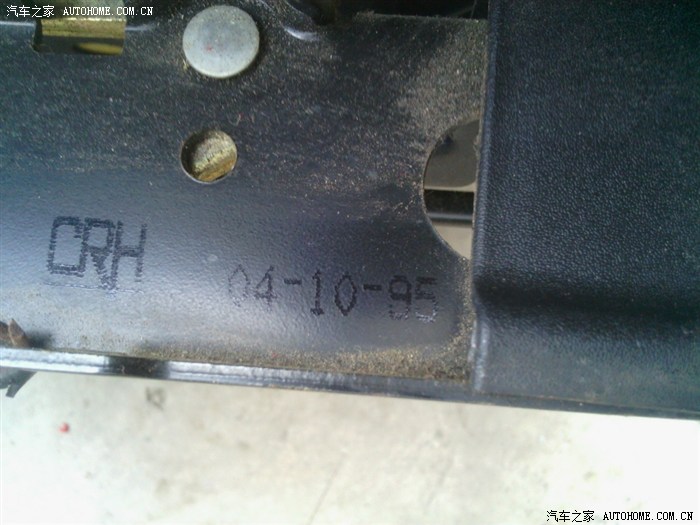

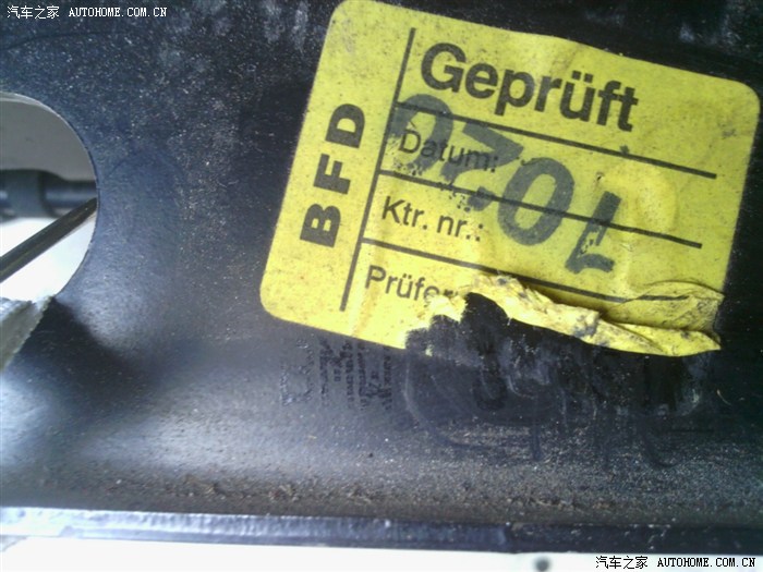

座椅生产日期,95年的,十几年了。。还算可以吧。。。

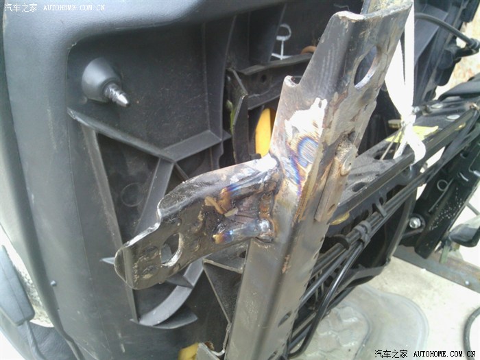

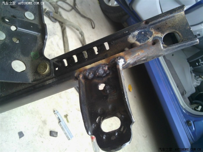

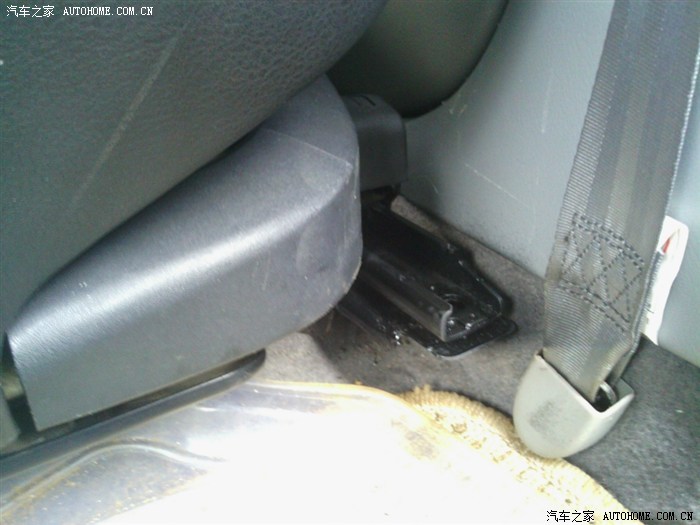

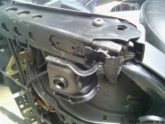

前两天改装店老板做的脚位,那个手工不是一般的差。。。

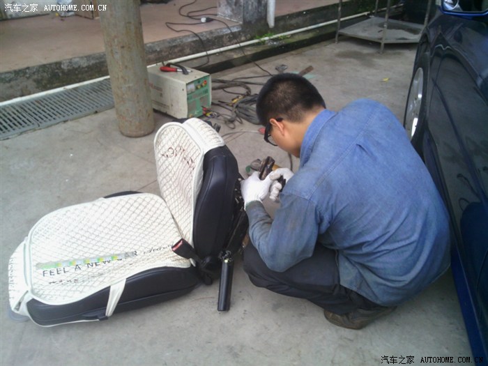

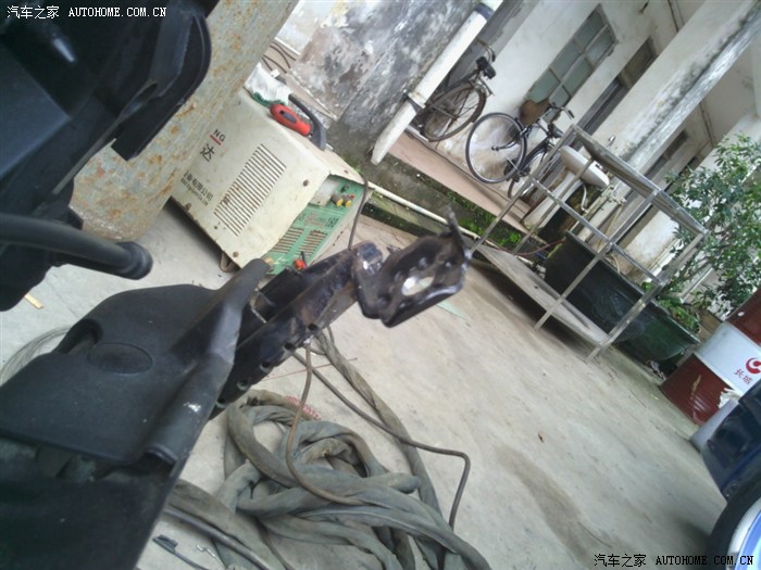

机械厂师傅安装脚位。。。认真细心,赞一个。。。。。

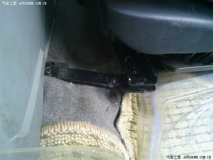

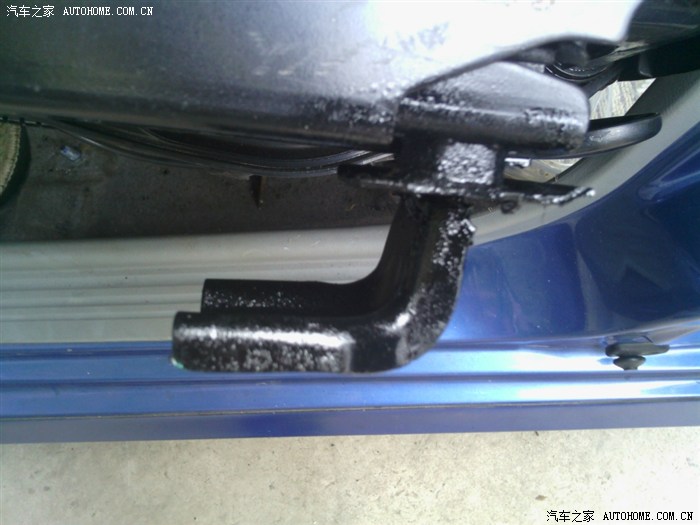

已经安装好的脚位。。。。
已经安装好的脚位。。。。和改装店的真是天壤之别。。。。。

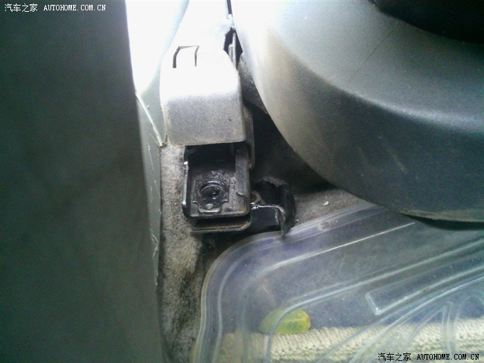

左前座椅脚位定位,
左后座椅脚位,
左后座椅脚位,焊接好,俺立马过去喷漆,节省时间,,,,哈哈。。。。

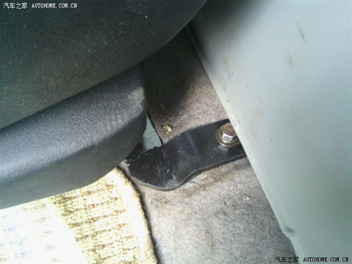

左前座椅脚位,定位后改用4mm的不锈钢板做的。。。
右后座椅脚位,由于是悬空的,师傅用了8mm的不锈钢板。这个是装上去才照的。。
后右安装,,,

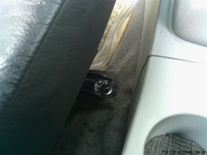

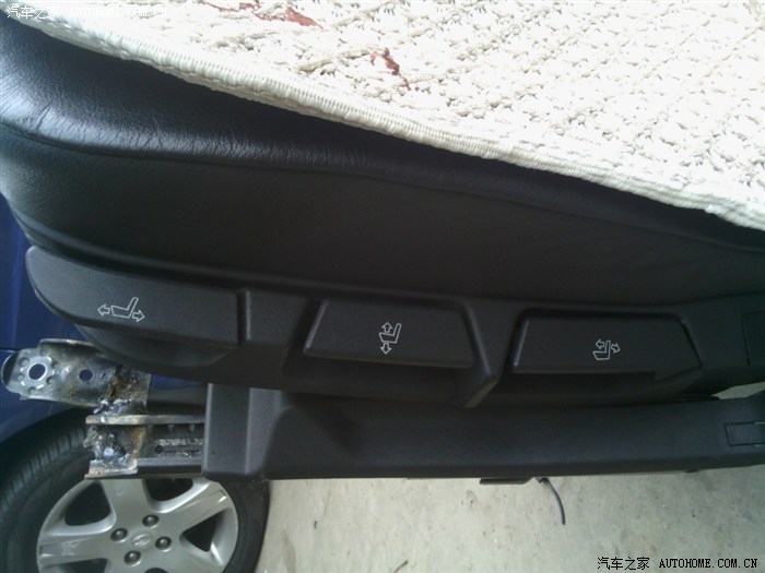

以下图片是副驾驶座的,暂时没重新做脚位,是二手店老板焊接的。。。你们可以看到很明显的却别。。

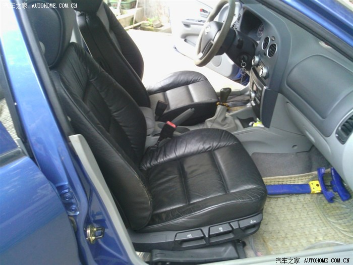

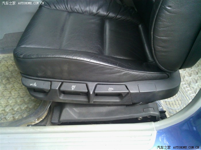

以下是座椅安装效果。。。。
前排座椅和后排座椅颜色不协调,过些日子再说服LP大人,把后座椅裹皮,协调一下。。哈哈,,,,,

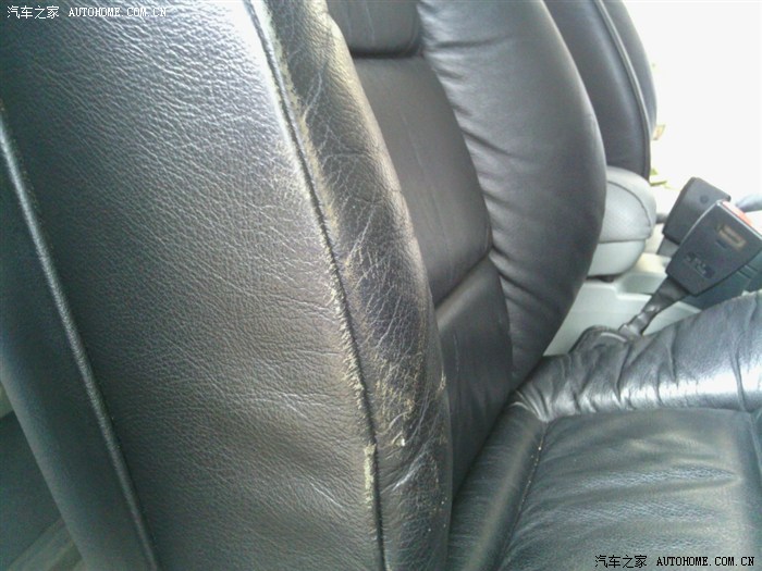

整套座椅,唯一的磨损位置。。。不仔细看,是察觉不到的。。。
座椅更换完毕,谢谢观看。。。。
