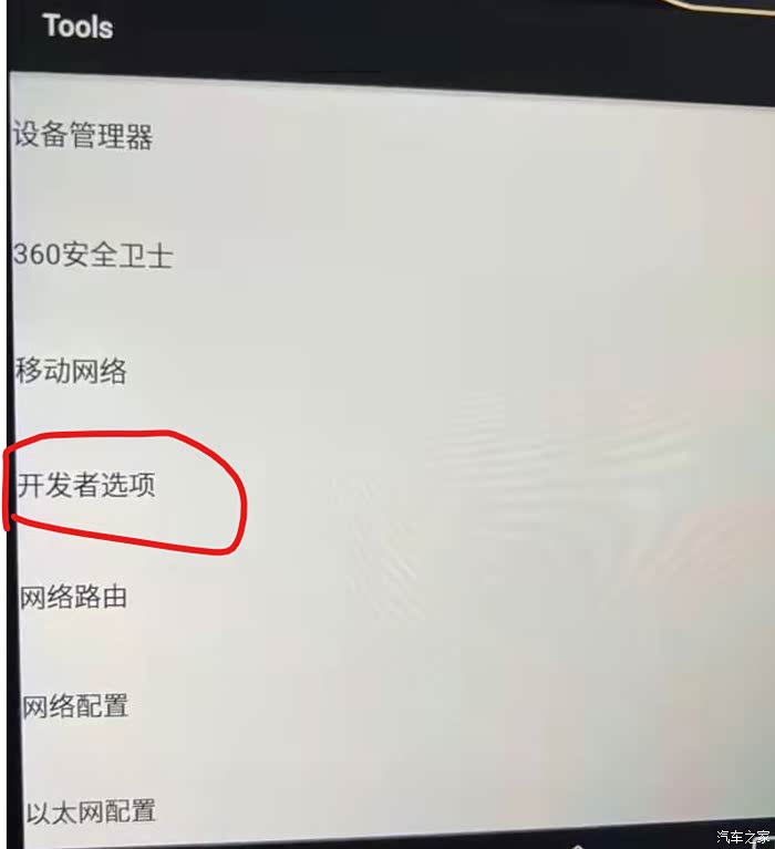

2.在车机安装后打开此快捷方式,然后点击右上角的3个点,打开选项,勾选上 也显示系统应用 ,然后在搜索框中输入 tools ,找到 下图的列表项目,根据截图,最后就能找到被隐藏的开发者工具
点击详情
点击打开,可以去到一个列表页面,列表里面里有开发者选项,点击开发者选项可以找到开启U***调试
此时你的车机就可以使用u***线进行ADB调试了。至此软件部分的操作到此结束。

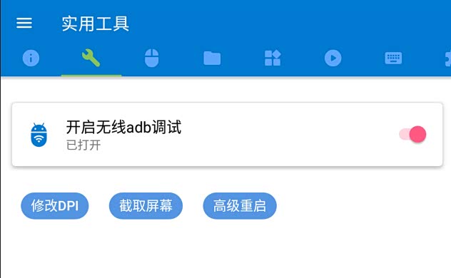

开启无线ADB需要先使用有线ADB调试
使用手机安装甲壳虫等软件通过OTG连接车机有线调试,那么可以在甲壳虫内部打开无线ADB
打开无线调试功能后,经测试,车辆熄火过几个小时后无线调试功能就会关闭。但在打开无线调试功能时所设置授权的软件,升级重启都不受影响,但卸载后重新安装软件想再授权设置,就必须重新开启无线调试功能。
