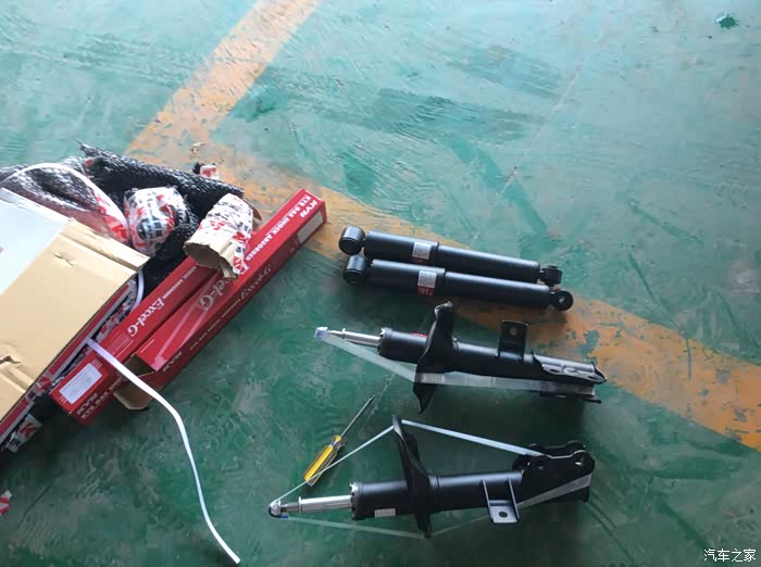

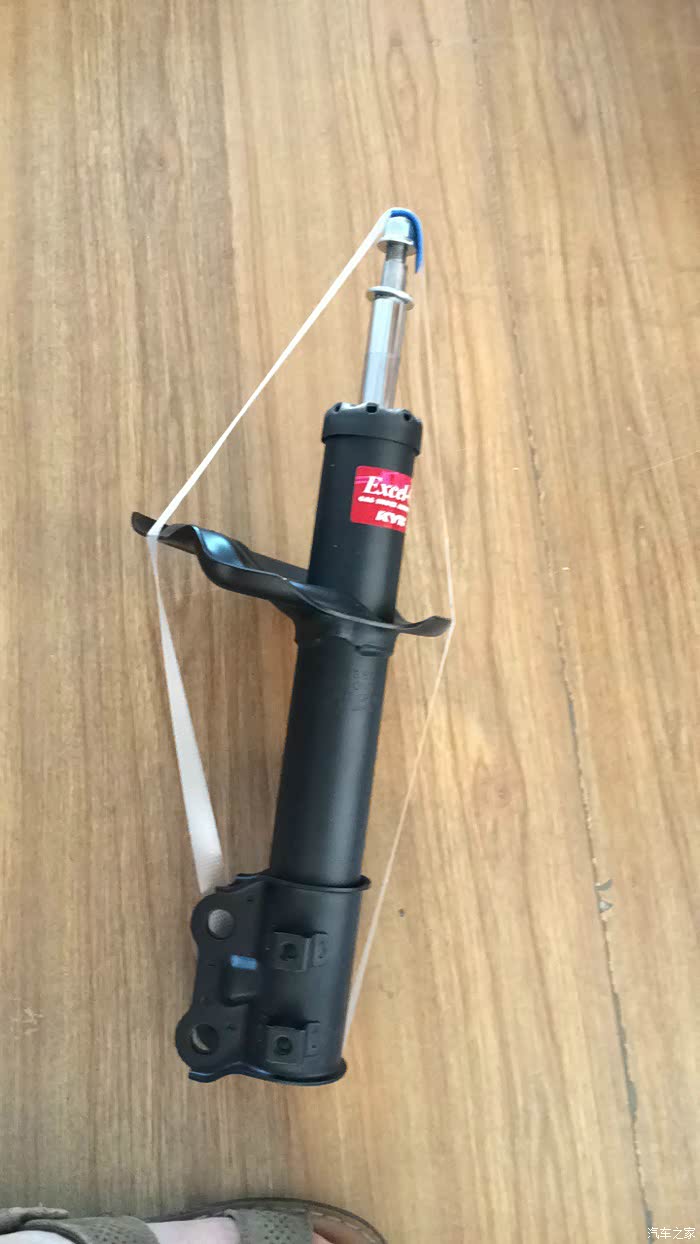

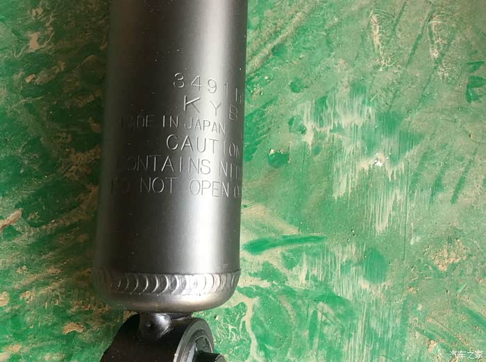

东西到了,2包,小的是后减震2根,下面大的是前减震2根,KYB遥传是来自小日本,据说效果还不错,他们说的
这玩意儿看得清吗
他们说这种图叫全家福

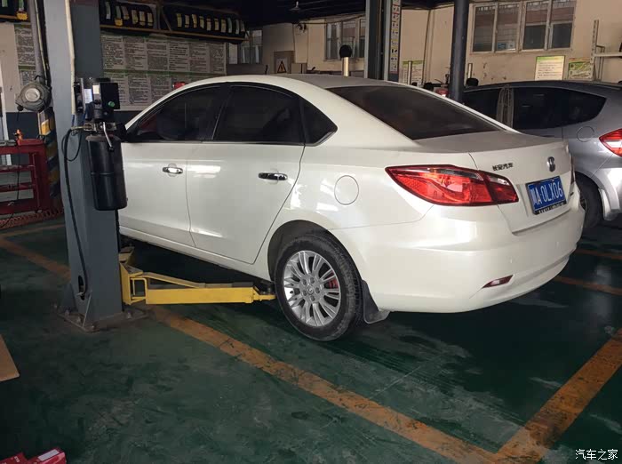

准备下锅,开搞

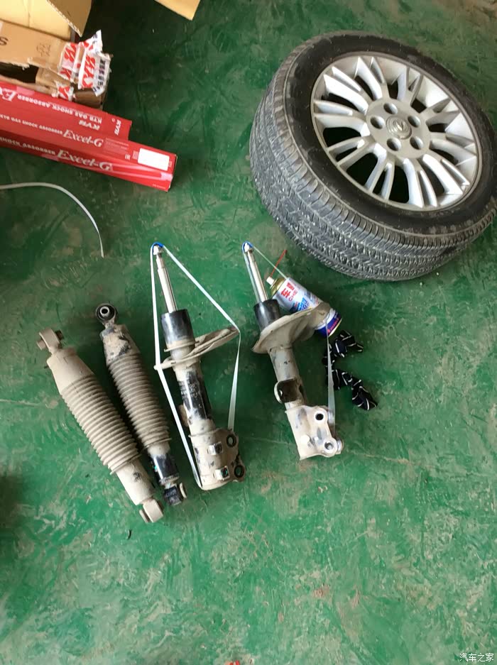

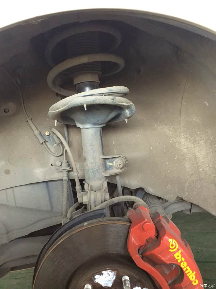

滚滚下脱,原装减震,不认识,然后我本着学习的态度查阅了资料,然后我知道了这种减震 是一种,,,,,,其实真的不认识

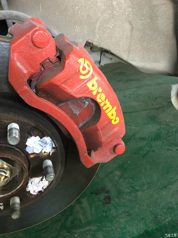

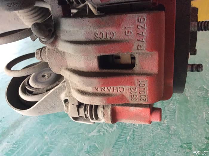

那个卡钳是在买 车不久,在某宝买的自喷漆喷红,然尔到现在也没掉色,就是上面贴的字母开始掉了,,,然而喷这个的原因主要是有一点,,,,,,,装那啥,你懂的,并没有什么效果

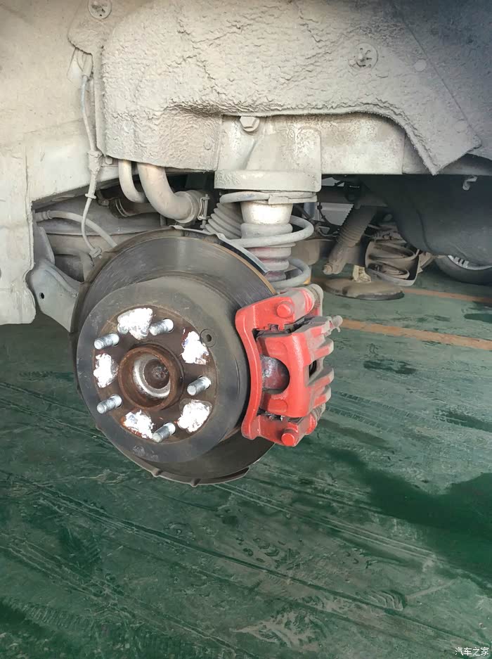

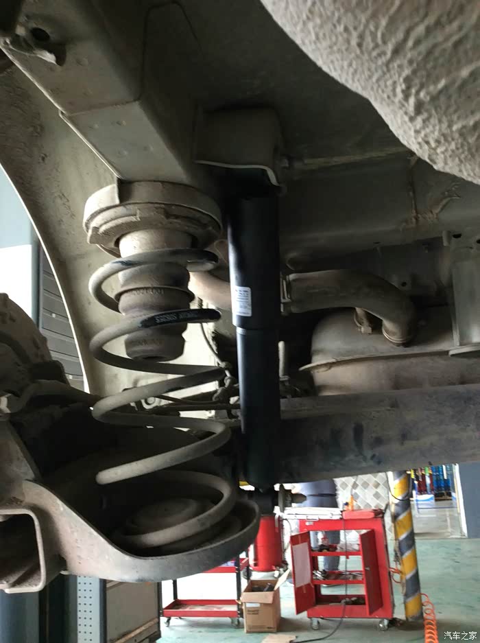

这个是后面,上面的字母我认得完,但不知道什么意思
这个也是后面,摸了一下刹车盘,挺光滑,没有人们常说的AUTU(那两字儿五笔搞忘了)感,不知道是不是效果还好的意思

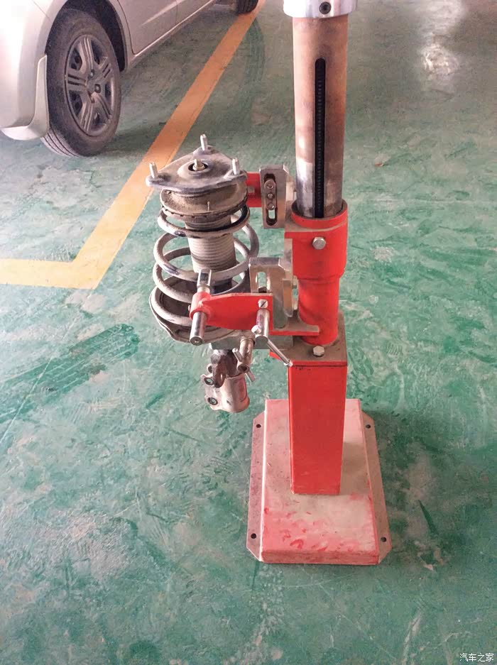

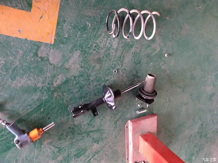

取弹簧,开干,师傅第一次弄的时候 有点生涩,然尔页面就顺畅多了,我相信大家都知道一次生二次熟

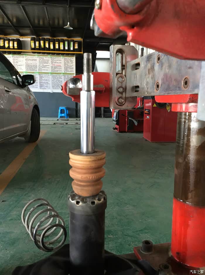

分尸完成,还要注意的一点那个减震筒里面的亮杆杆,就是活动那根(怪我书读 得少,不知道那叫啥玩意儿)kyb的只有19.3cm,,那么我用手卡了一下,原装 的有21cm,我也不知道有什么影响
是介个样子的

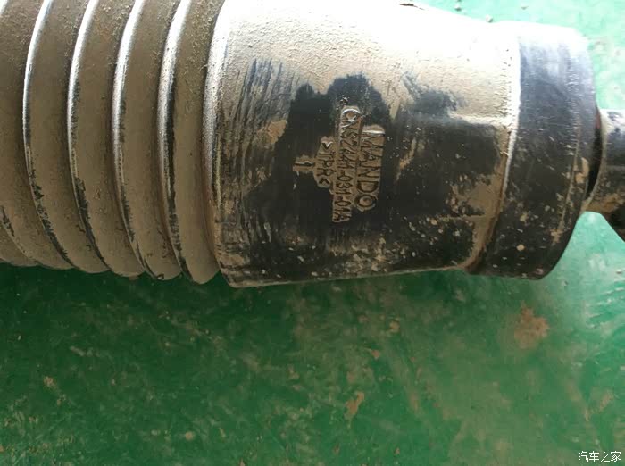

原车应该是这个牌子mando,请大神赐教
老杆杆,前后4条腿,我只知道师傅说这个减震还可以,不是我说的,因为我不懂

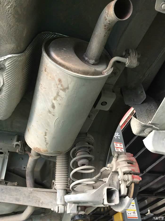

裙底,算锈么
换好的后减震,我比了一下,新旧长短一样,粗细差不多,就是以前的套套不能用了,就是不知道哪根舒服

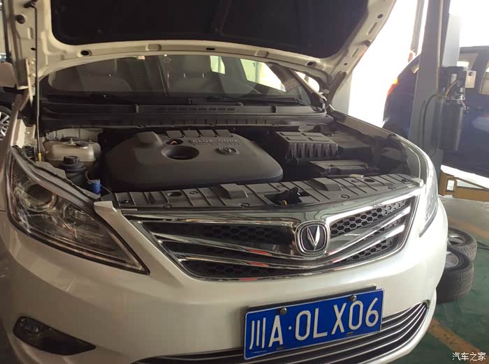

最近一段时间又看到不少的朋友说用5W20的机油感受,顿挫感消失,就有点心动,然而我内心是理智的也是纠结的,因为我没钱,我还要挣钱娶媳妇,哪有钱来买机油,最后在某妹妹她家老公的某东网站上买了4 瓶5w30美孚one号美版ep,好几百,娶媳妇钱,上图
是不是真的,不知道

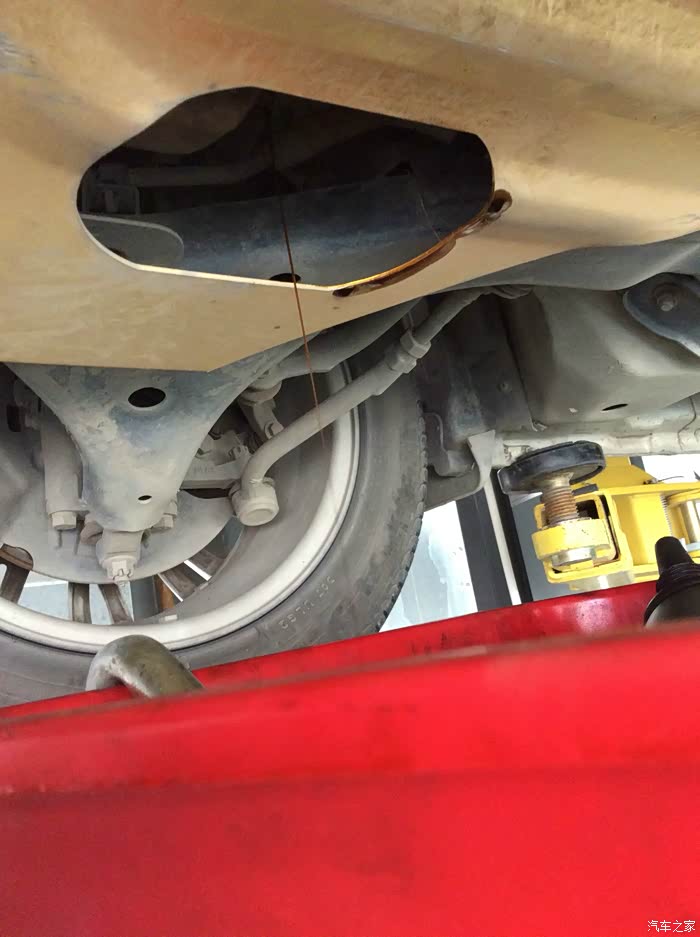

换掉,其实机油才2000公里就换掉了,哎,冲动是魔鬼,真魔性

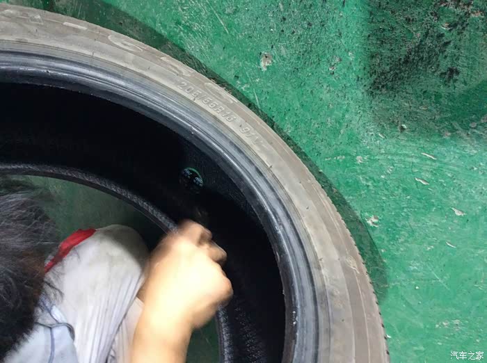

刚换好准备走人,发现胎居然有螺丝擦进去了,补胎20元
10····
15·····臆不能再发图了,,,这个居然还有限制,不好意思 就不发了
