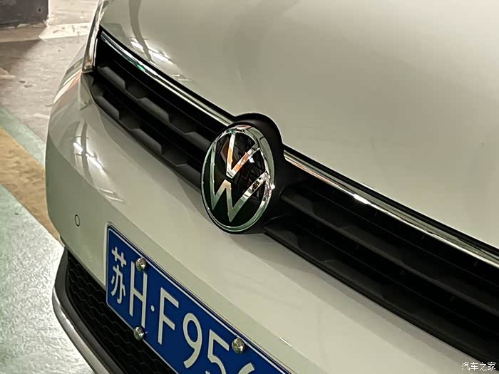

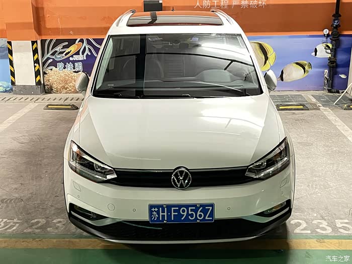

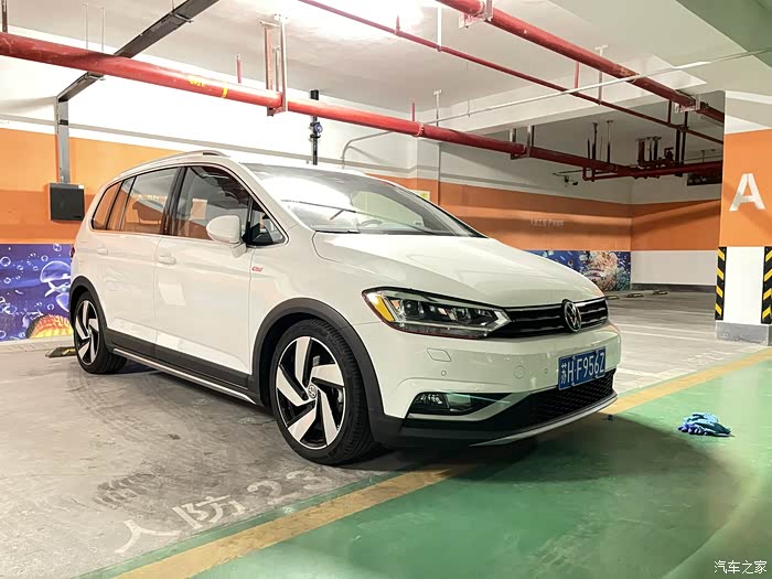

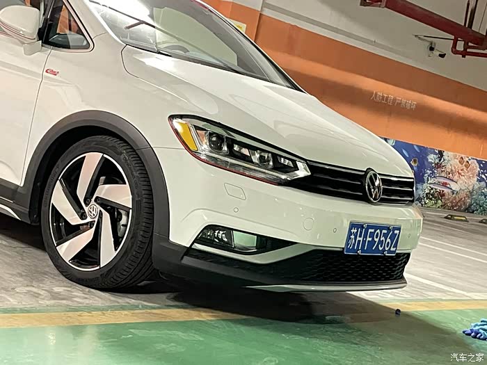

先上拓界中网熏黑作业图,供车友们改装参考。
途安L拓界包围很不错,就是这个中网有点太显老气。
从远处看的话,中网的线条太粗壮和臃肿,个人感觉有点像龅牙妹的感觉。
提车的时候就是觉得舒适版的三条镀铬中网比较好看,远处看很秀气,充满高级感。
上个月想去4S店听一套舒适版的中网,看到报价600块,心里还是打了退堂鼓。
所以感觉应该副厂的中网也还不错吧!
去电商平台找了找品牌件,但又转念想到我之前的Polo,装了副厂的GTI中网,VW车标和原厂的卡扣位置有些许公差。
也还是算了。
最后想到了贴膜,自己动手,贴的边边角角又经常翘起来。
时间长了,肯定待不住。
所以最终想到了喷漆,烤漆的那种。
在本地找了家做塑料烤漆的,中网做烤漆,100块!
痛快就做了!

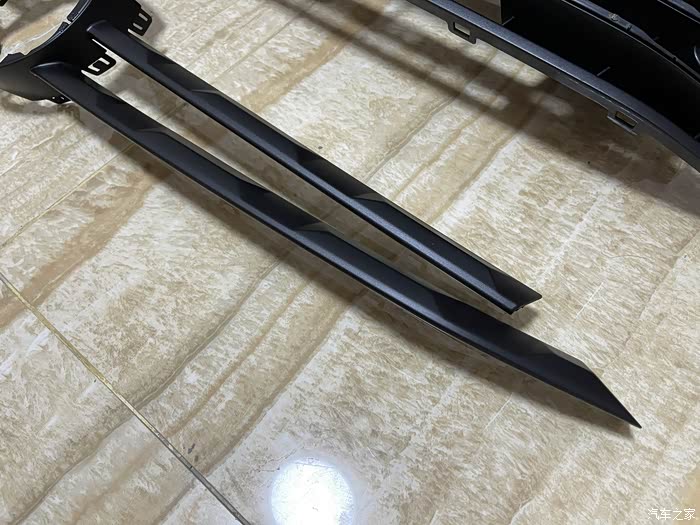

本来和烤漆房老板说好的,做亮光黑,可是老板却做了了亚光黑。
算了,这个烤漆店老板的工作失误,最后谈给50元成本钱吧!

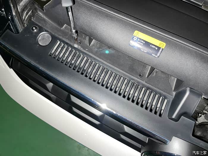

2、拧下中网上面的两个T20梅花螺丝

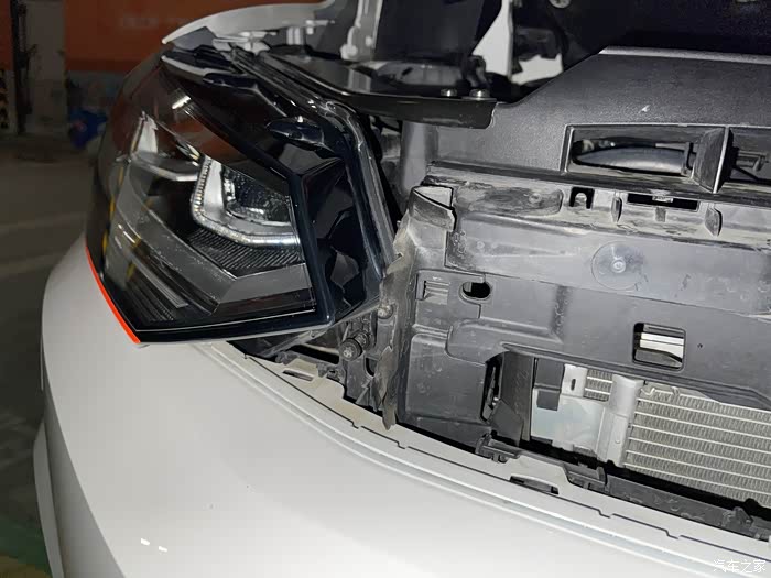

千万不要一边向上提一边向外拉,否则会把前保险杠拉错位(就是本尊我了,难过ing)。

2、拧下中网上面的两个T20梅花螺丝

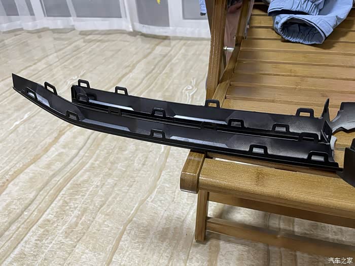

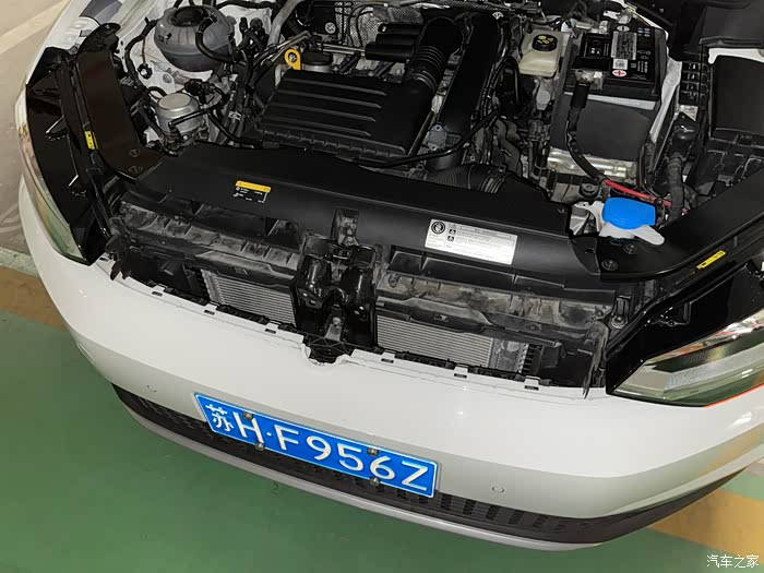

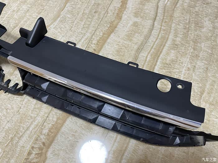

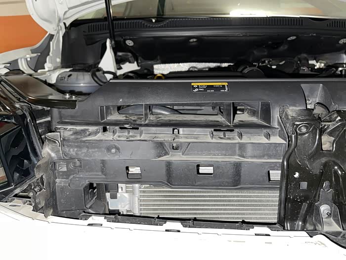

中网正上方的洞,左2右2,用细一点的螺丝刀向车头方向撬,中网上方就出来了。

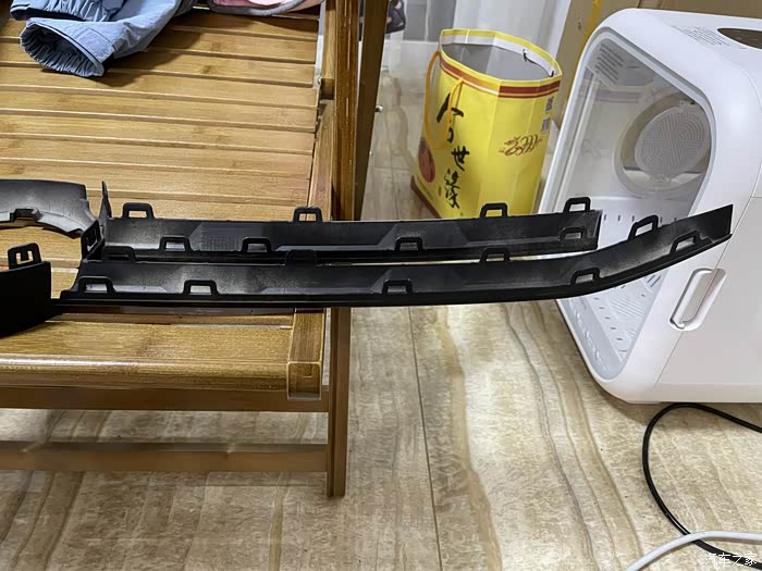

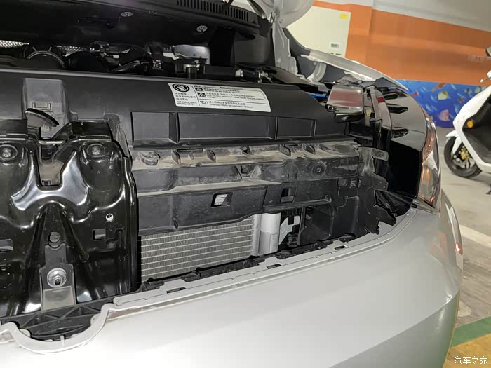

中网拆下来,下面一排卡扣
左侧保险杠位置卡扣

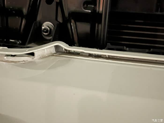

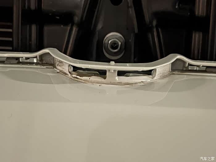

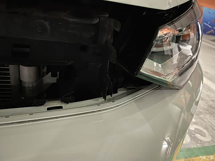

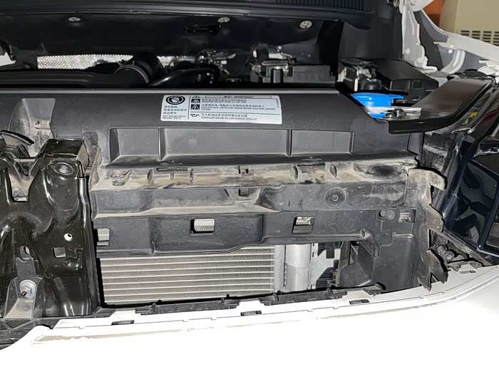

水平向外拉保险杠的时候,灯下面的卡扣要保证先拉出来,这样利用中网扭动变形,使卡扣松动脱落。
右侧卡扣

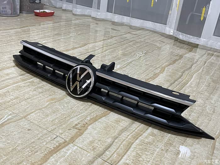

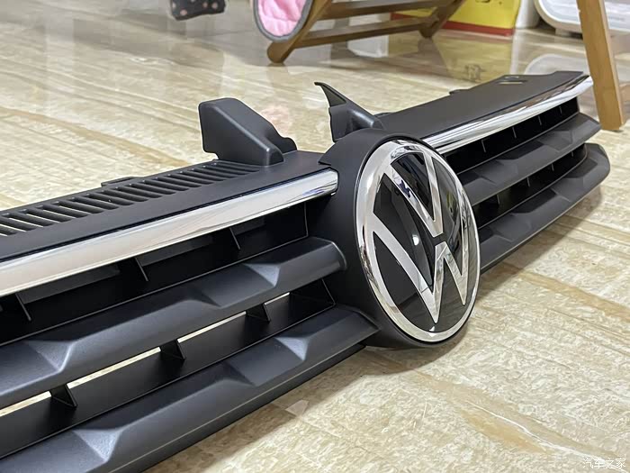

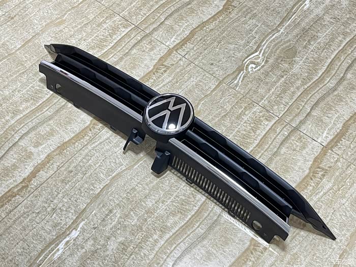

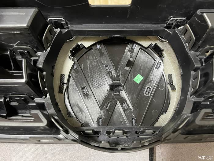

新换的车标背面,有点拉跨的感觉

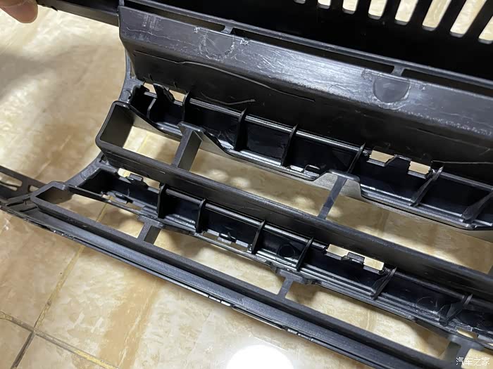

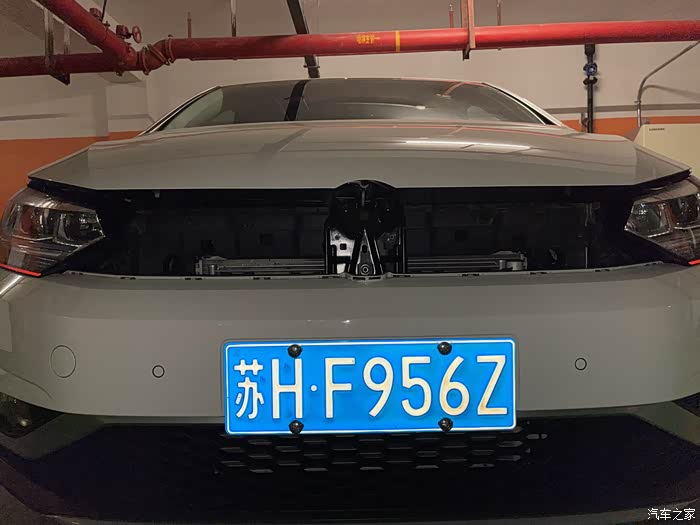

VW车标下面的卡扣是最紧的,拉的时候注意不要把中网给拉断了
需要手扶住中网后方一起使劲
需要手扶住中网后方一起使劲

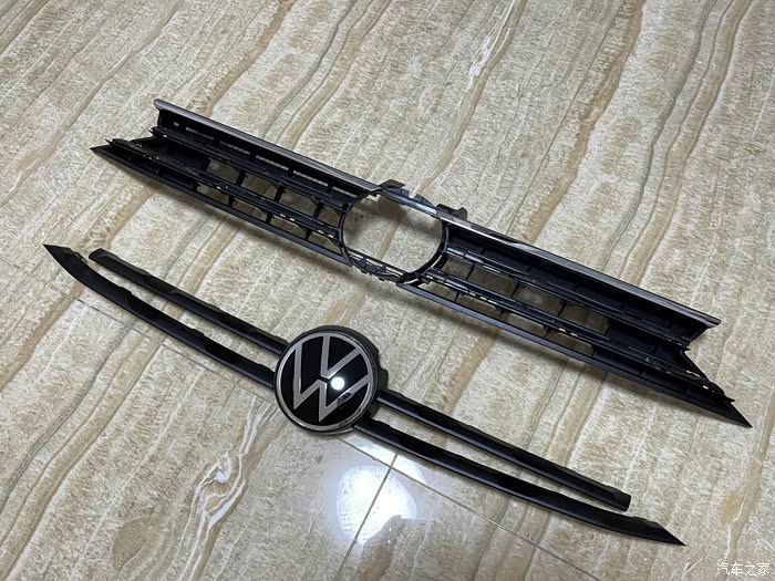

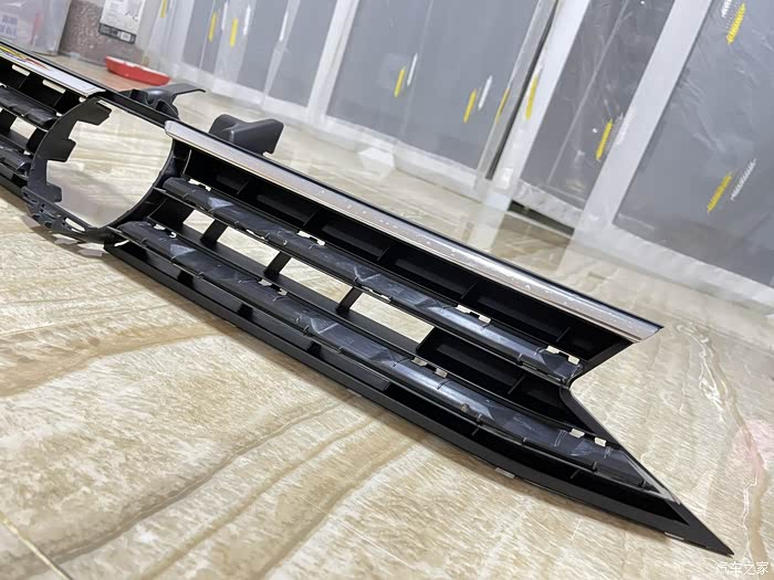

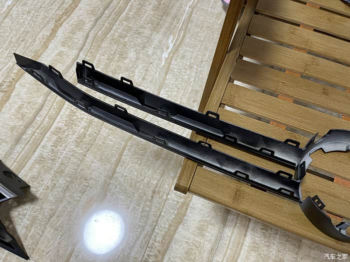

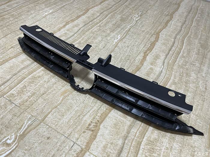

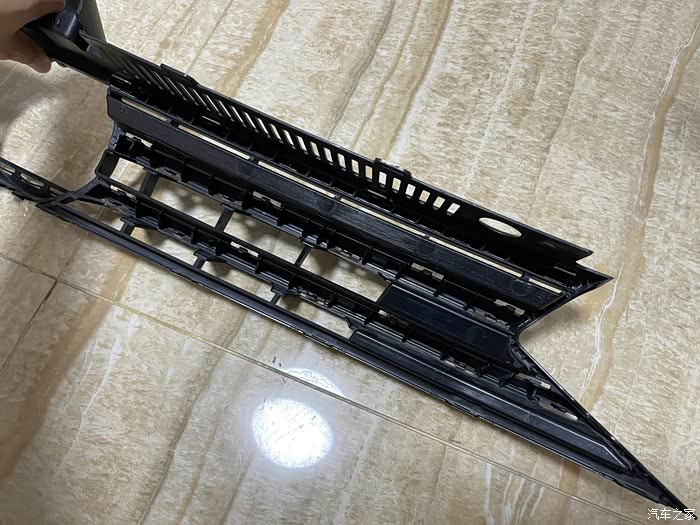

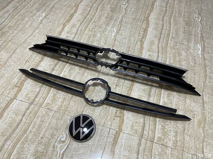

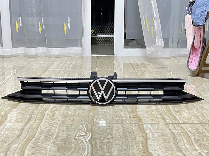

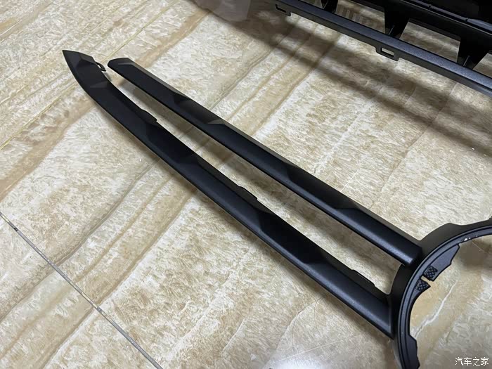

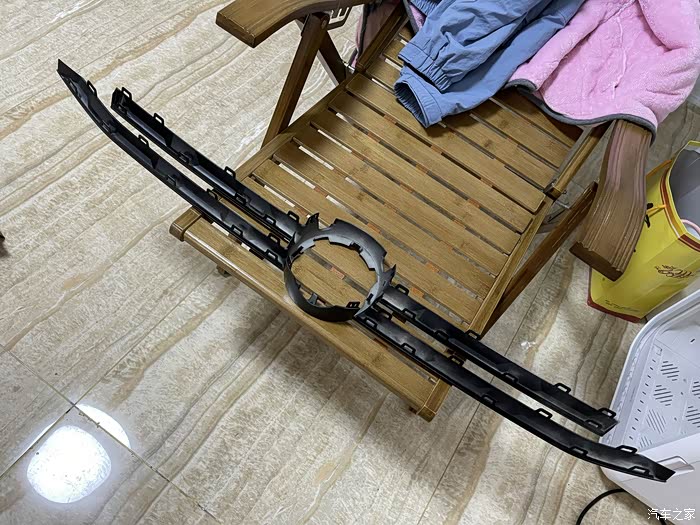

中网拆下来的样子

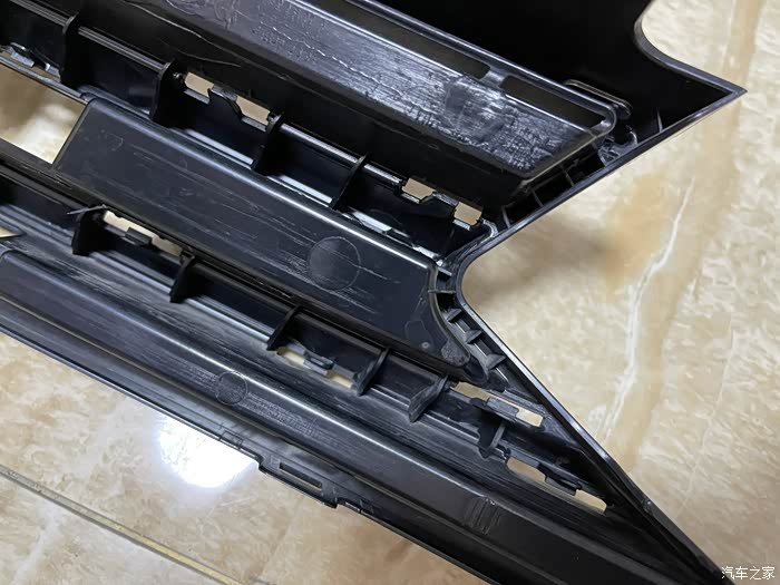

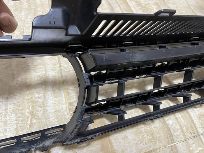

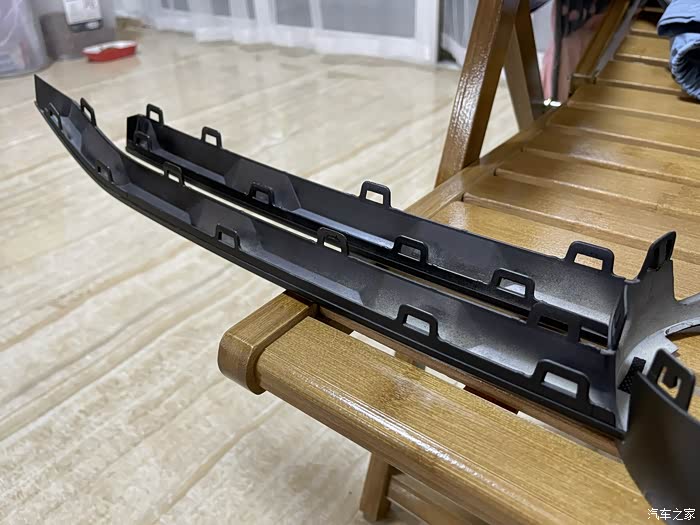

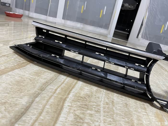

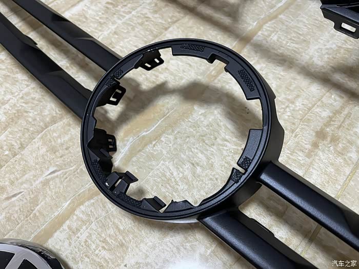

下面就是中网背面卡扣图,图片较多请欣赏!
