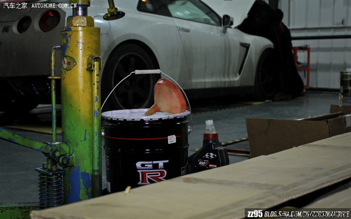

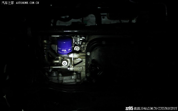

       除了动力升级之外,还一起做了大保养。说到保养,不得不冗长几句。这是很多战神的痛楚,太多GTR因为保养不当而产生了各种问题,其中又数变速箱的问题最多。GTR只要保养恰当,是能够满足使用的(这里不讨论特例)。但是保养恰当这四个字是很令人头疼的,主要涉及到三个方面,保养时间,保养用料以及保养方法。保养时间与保养用料在原厂手册上都有说明,但这仅此是个参考,比如赛道驾驶导致高温,油类的寿命就会缩短,所以保养间隔时间以及油品选择都应该做相应调整。至于方法,最特殊的莫过于变速箱学习,这是变速箱针对当时的油品以及离合器磨损程度做出的适应,这个适应决定了变速箱操作的精准度,当然也就决定了工作的稳定性与持久性。

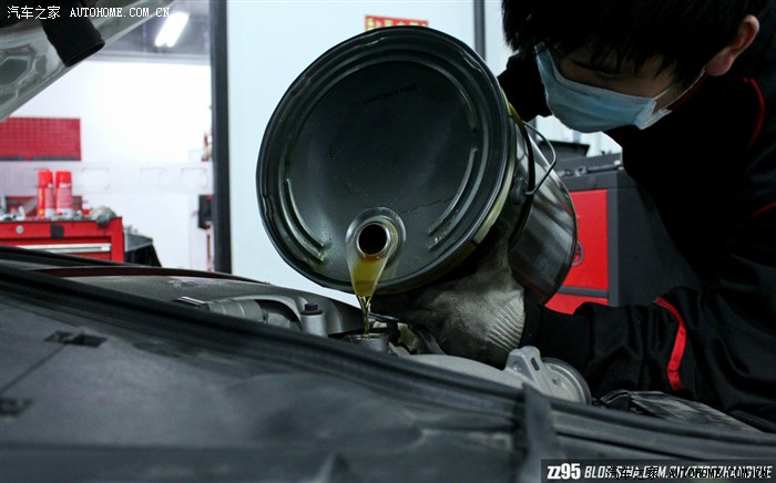

      印着GTR的黑色桶,原厂变速箱油。旁边的300V机油乱入了,并不是这次用的油。
      机油在这里,金美孚0W40。

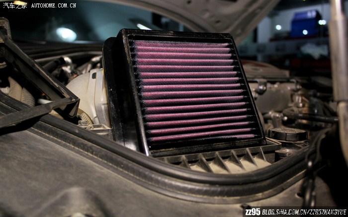

      进气更换成KN的进气风格,过滤可靠,流量也够用,还可以重复使用。

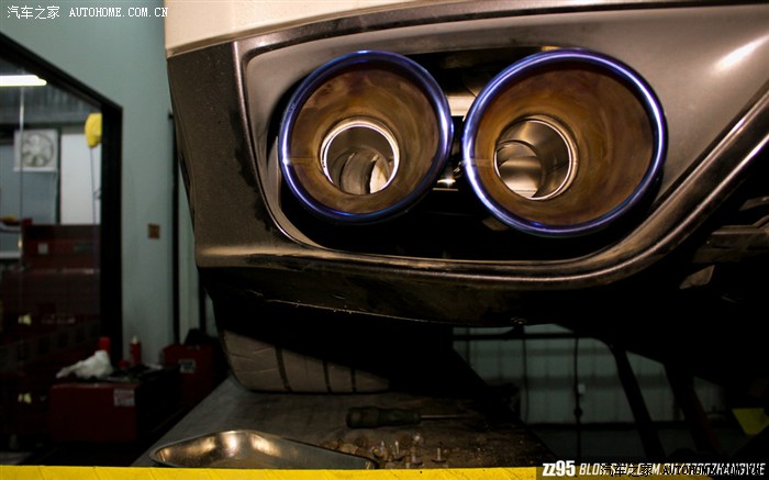

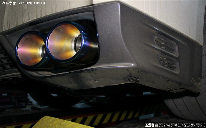

      钛合金尾嘴侧影。

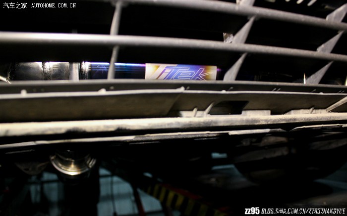

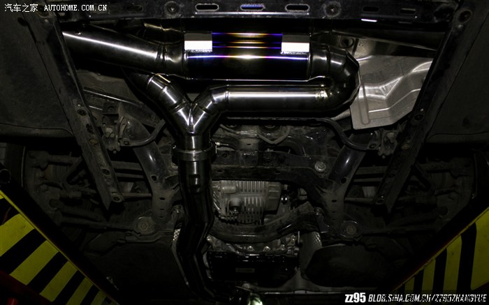

      Titek钛合金排气在共振抑制方面比较出色,声音低沉。美中不足是尾嘴的可识别度不高,没有Logo,也没有什么特殊设计。
      排气从Y管开始都是钛合金的。
      96mm中段,有助于取得高转顺畅与低转扭矩的平衡。

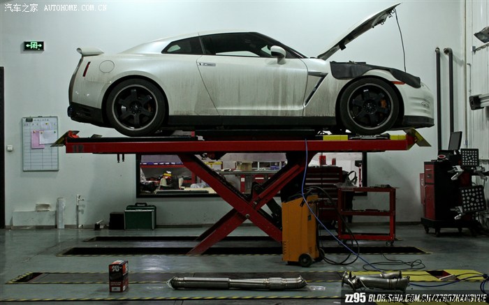

      升起来的战神,待命的排气头批和钛合金Y管。

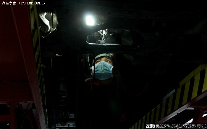

      拆排气头批是个耐心活。
      通常情况下,保养+650动力升级能在当天完成。
      工作灯下的钛合金尾嘴。

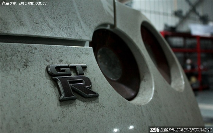

      这个泥样,让我想起了电影《极乐空间》里那部GTR。

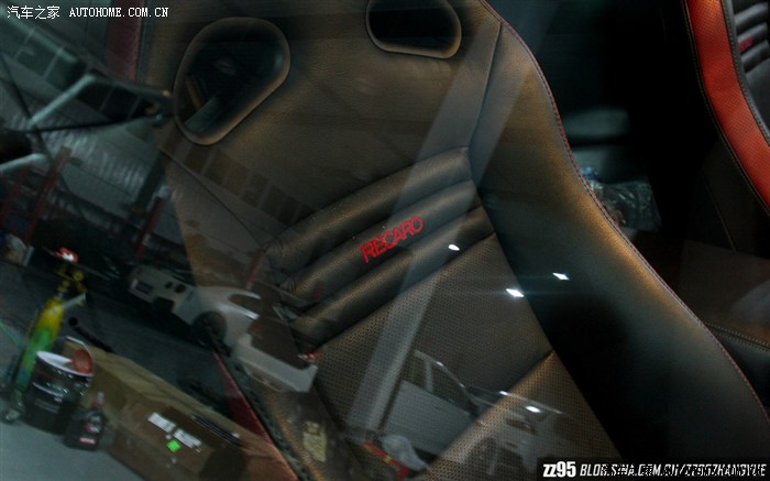

      Black Edition的红色Recaro,挺精神。

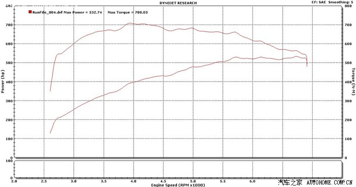

      马力机测试轮上峰值马力532hp,扭矩708Nm。数据满意,准备路试。

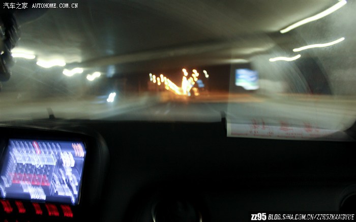

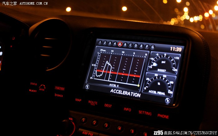

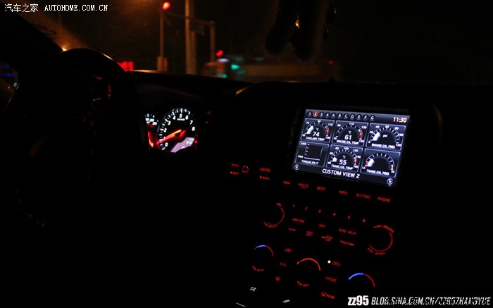

      山内一典的设计在试车的时候就能派上用场,各种需要的车辆信息尽收眼底。
      加速开始,进京证随后就飞了。前段推背感更强烈,中后段后劲更足。
      我把仪表停留在加速度G值显示界面上,从原车的G值感应来看,峰值达到0.75G。收油,迎来的是约0.5G的反向加速度。抬着相机的我,几次下来就略感不适了。
