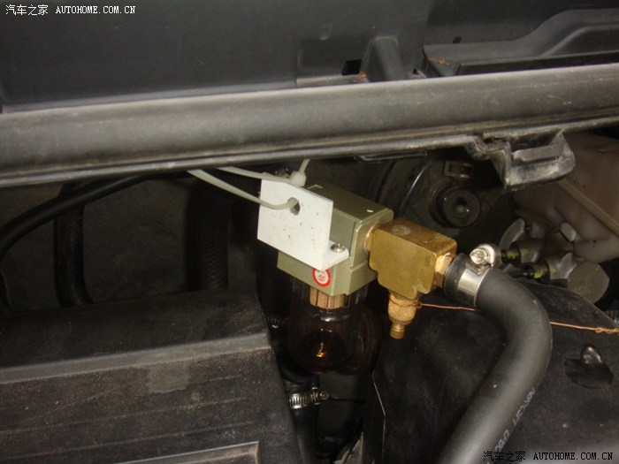

5月28日网购“机油透气壶/二次进气/提速增扭器/动力提升/节油器”,我选择的是单壶+进气套装;
5月30日自己DIY,主要工序耗时1小时:
1)新购置的油管先接好透气壶这头接口,由于油管孔径过大,需用生胶带先缠绕;
2)从缸盖处拆下原来的油管,缸盖的固定接头可接上1);
3)拆下的油管按照1)的方法接好进气阀这头接口;
4)选择合适的位置固定整套装置;
以上,供参考

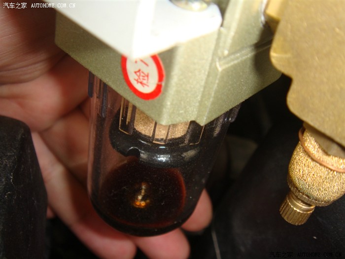

6月10日
1)观察机油壶,已经看到过滤出来的油液了。
2)调节最佳结合点多次,效果不明显。想到不洁空气直接进入燃烧室造成更大损坏,最终放弃,完全关闭之。
