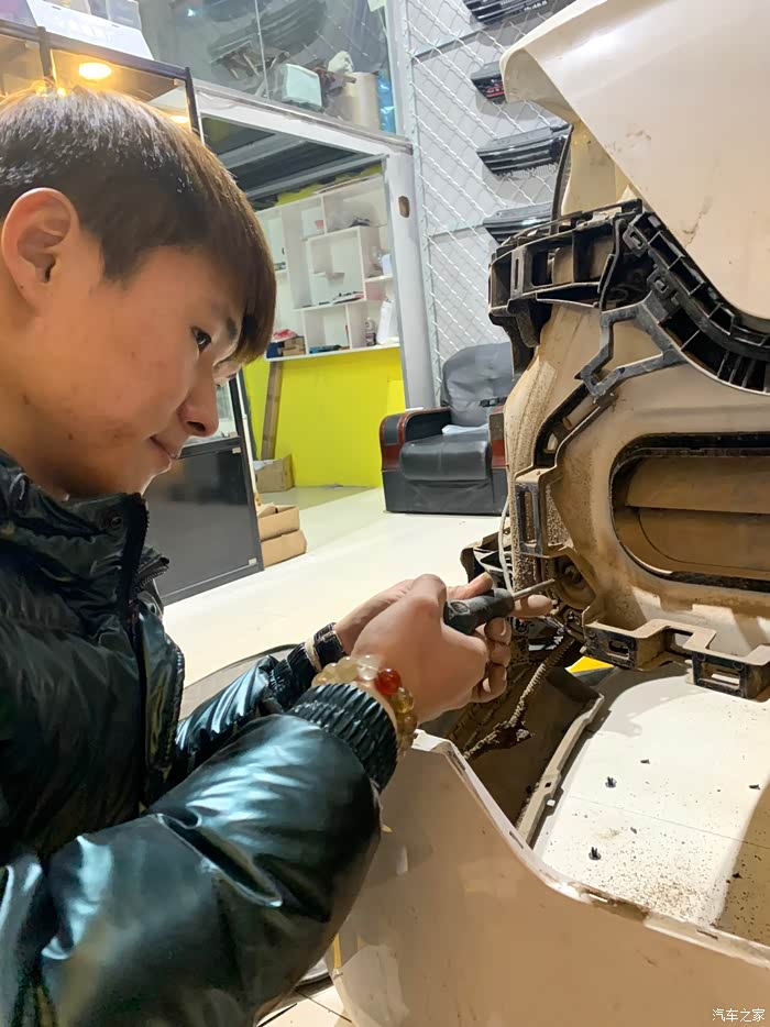

接着就是拆卸保险杠。保险杠在后轮后部下面有一排的螺丝,在正后方下面也有一溜的螺丝卡口,将他们全部拆下来,然后撬开卡扣,后保险杠即可拆下。

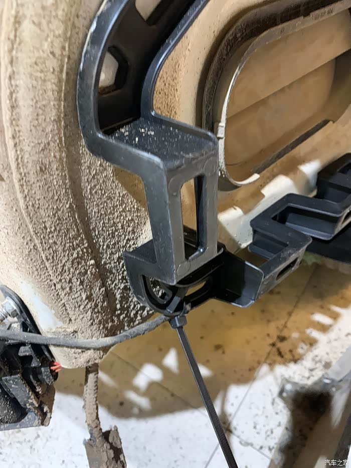

接着就是拆卸坏的后保险杠支架了,这个支架拆卸很简单,将各个螺丝拆下来,然后卡扣拔出来即可,相当简单。可以看到拆下来的支架非常脏,在右中部断裂了,就是这里引发的异响。
接着就是新的后保险杠支架上车。摆好位置,卡上卡扣,即可固定好,接着就是将6颗固定螺丝上丝,上完了就固定好了。同时,在这里绑定的盲区检测线也要用轧带扎好,避免因为碰撞摩擦再次引起异响,然后那就是有一次的拆卸和安装了。
