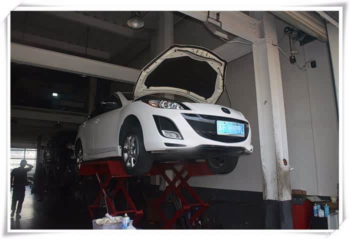

准备换油了,大热的天气,出门记得带上墨镜
自动变速箱油一般是6万公里换一次就行,时间在4年以后,车经常跑高速可适当延长2万公里。如果用车强度大,车子有轻微顿挫的可以提前换。其实换油主要是带出里面的脏污,也可以根据油质确定是否更换。去修理厂换油一般比4S便宜一半吧。变速箱的大保养个人不建议做,哪怕是拆个油底壳都不合适,除非是车有问题的时候维修,再做大保养,换下胶圈,油滤网什么的就可以了,保养有的让你换摩擦片什么的,都是骗人的,变速箱只要不是机械故障 摩擦都不会坏可以用到车报废

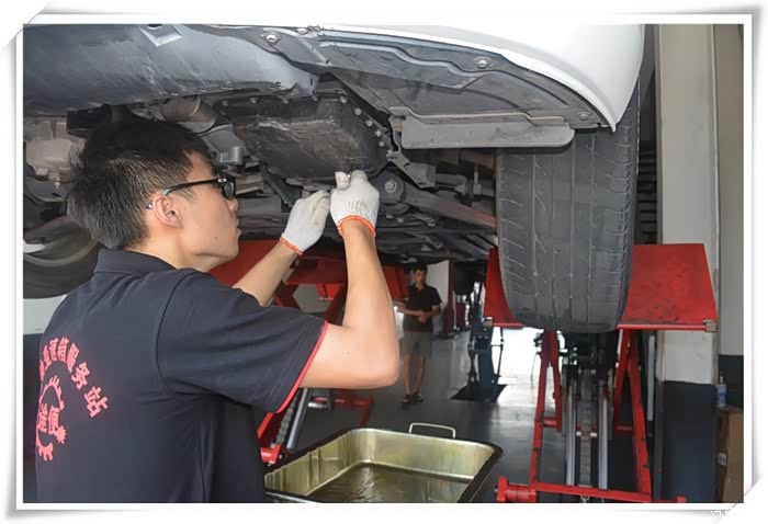

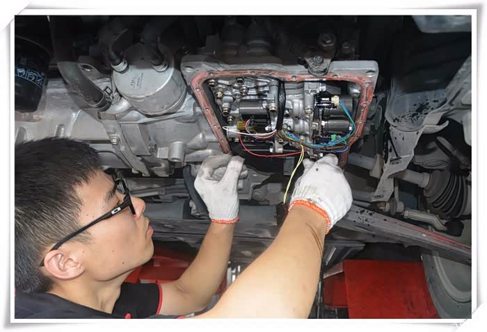

首先把车支起来。因为要更换滤网,所以先拆卸油底壳
使变速箱里面的油流出去,这样利用重力让油自动泄出的方法不能将旧油全部排出,旧的油液杂质清除不干净,残余的油液会与油泥、杂质等聚集在阀体、变矩器及冷却管路中,造成系统内部油路的堵塞,所以自动变速箱换油最好使用循环机换法
继续往下拆

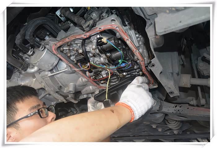

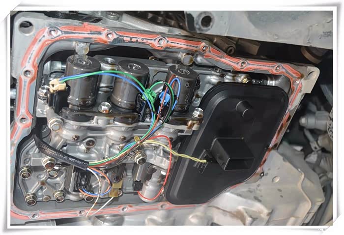

拆掉油底壳可以看到阀体总成,拆下滤网

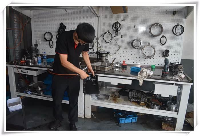

油底壳很脏,吸铁石上沾满了铁粉,所有拆过油底壳的朋友应该都见过

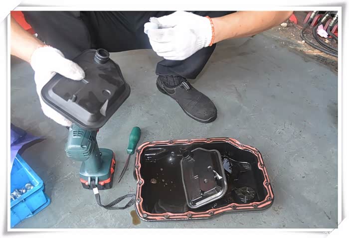

更换新的滤网。
正在安装新滤网
安装中……
啦,给大家看看效果
清洗油底壳,并安装完好。准备开始循环

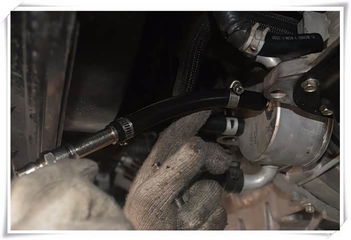

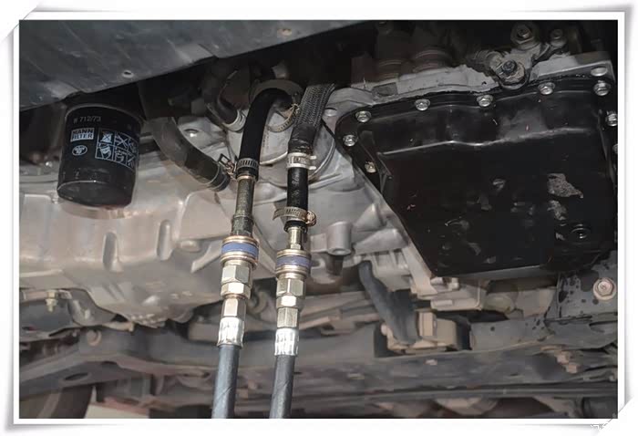

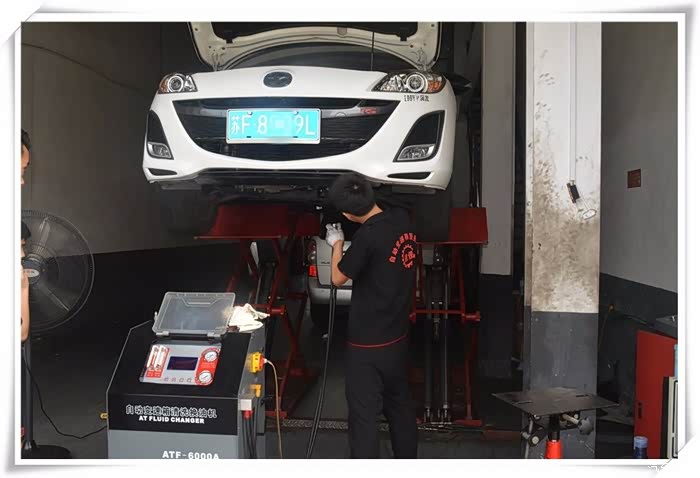

安装变速箱换油接头,把换油机与变速箱连接就可以进行清洗和换油
连接循环机换油油管
安装好的样子,一根是连接散热器,一根连接变速箱

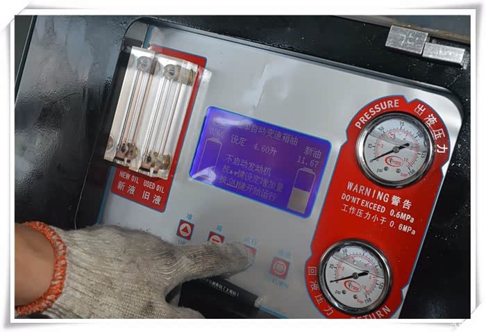

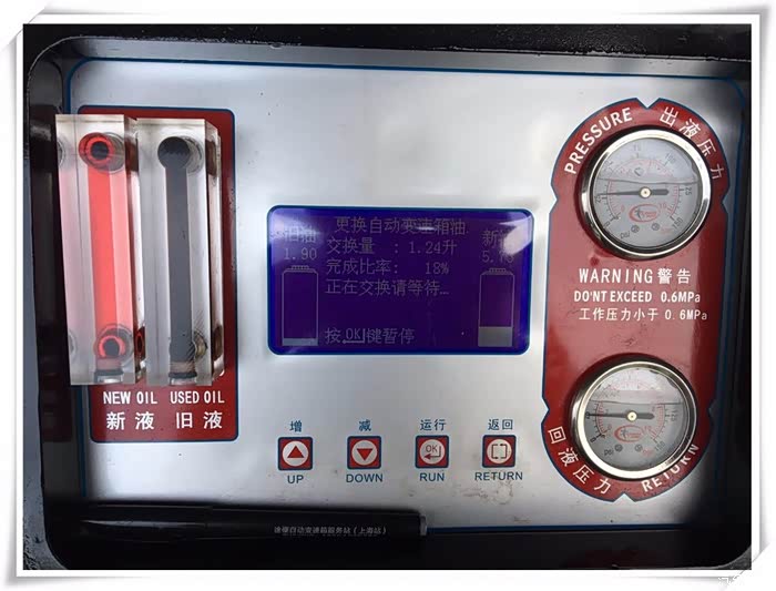

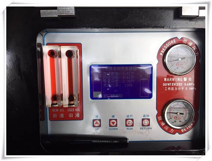

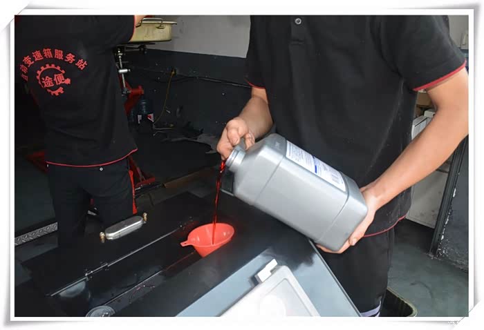

往循环机内加注12升变速箱油。一般是重力换油的2倍,就是12升。
启动循环机
由于拆油底壳放出来很多油。要先把变速箱油加满,在进行循环

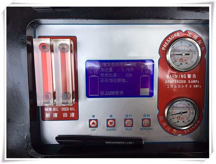

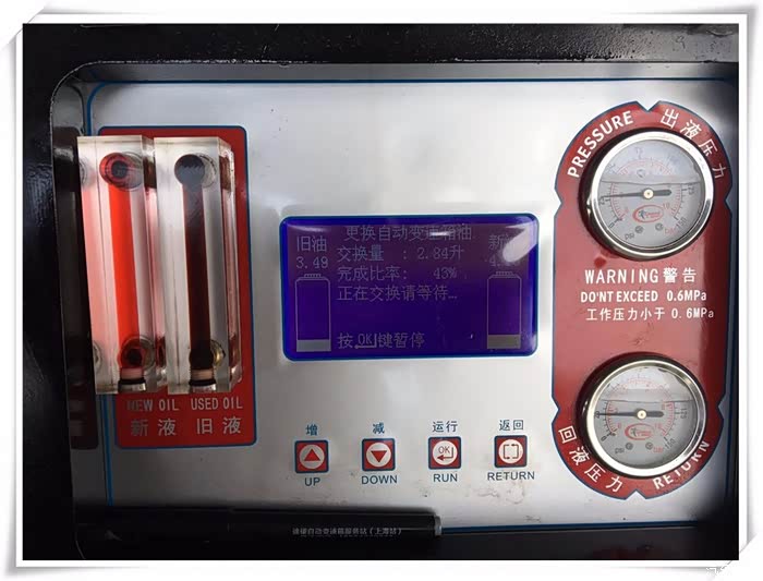

变速箱的新旧油开始自动等量更换,可以看到旧油很黑。
所以说重力换油不能彻底排出旧油,带不走变速器内的油泥、脏污。正常自动变速箱油应当是无味、半透明、红或黄色,如果车子的使用条件、工况良好,杂质稀少(可以眼观)可适当延长保养周期。循环机换油是车在启动的状态下更换变速箱油,这时候油在内部流动会带出变速箱里的脏东西。
旧油开始逐渐变红
