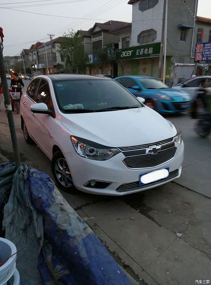

先开一张帅帅的大脚图!其实也不大,哈哈.
这个是最后换完的图片,照片比实车好看,耐看。
车车凶么,哈哈,最喜欢的就是灯眉毛啦!
这个灯眉毛是我看到思域的大灯感觉那种藐视的眼神,真的好帅,然后,半夜就给小3贴了下,感觉还不错

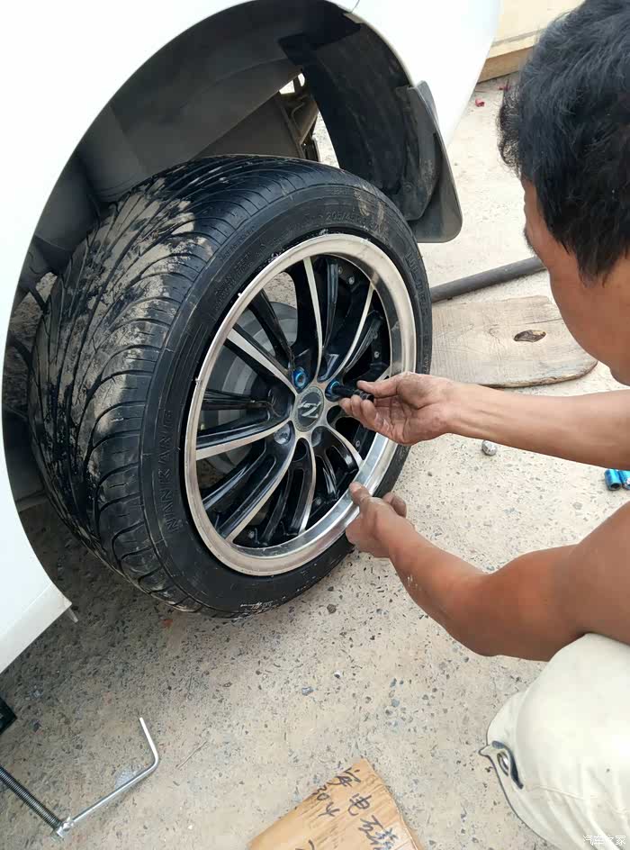

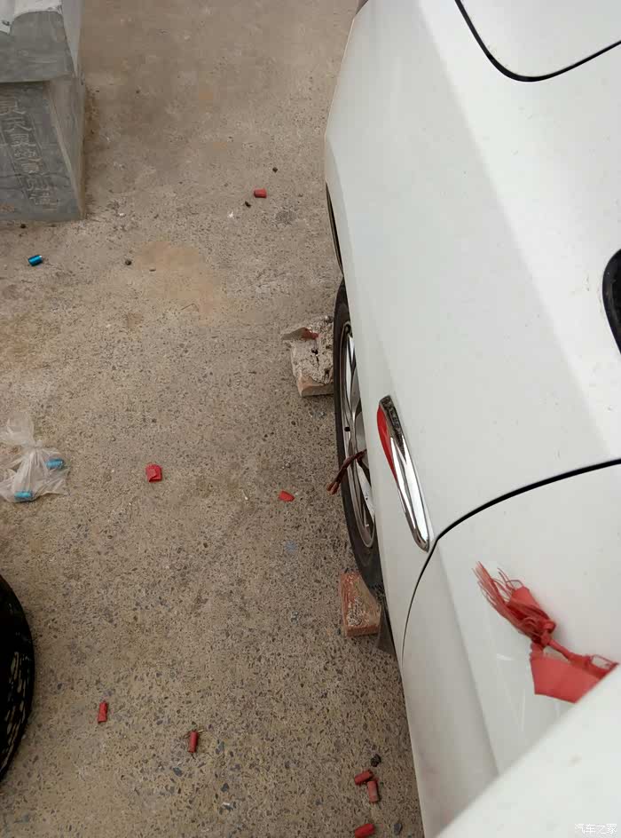

卸轮胎就不介绍了,反正够费劲。得用大锤给里面使劲捶,慢慢就下来了。记得找个大点的千斤顶哦!
这就是轮胎跟轮毂,中心孔73.1的,需要买变径圆,赛欧3是56.6的,别买错!

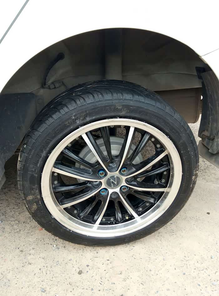

安装好的图,轮胎比以前突出很多,可以对比你们的原车哦,我就不上原车图了。
鼓刹,差评,懒得装装饰板了,就这吧,防盗螺丝,这个有利有弊,弊端就是万一丢失带的扳手,想配的话,很难…

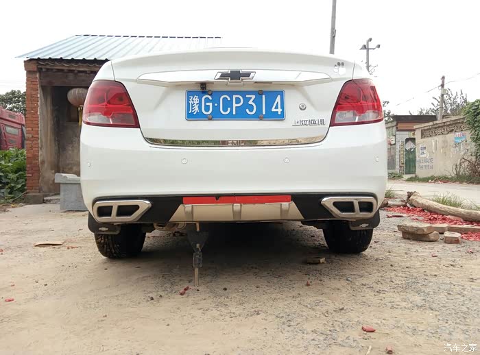

全部装好,车尾效果1
车尾2,有没有困得敦实了不少呢。每次在路上看到别人的车轮那么宽就各种羡慕,这次咱也有了。

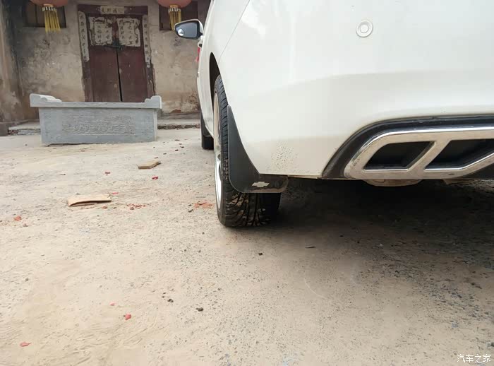

后轮效果,比原车宽了不少,视觉效果还是很不错的,钱没有白花!

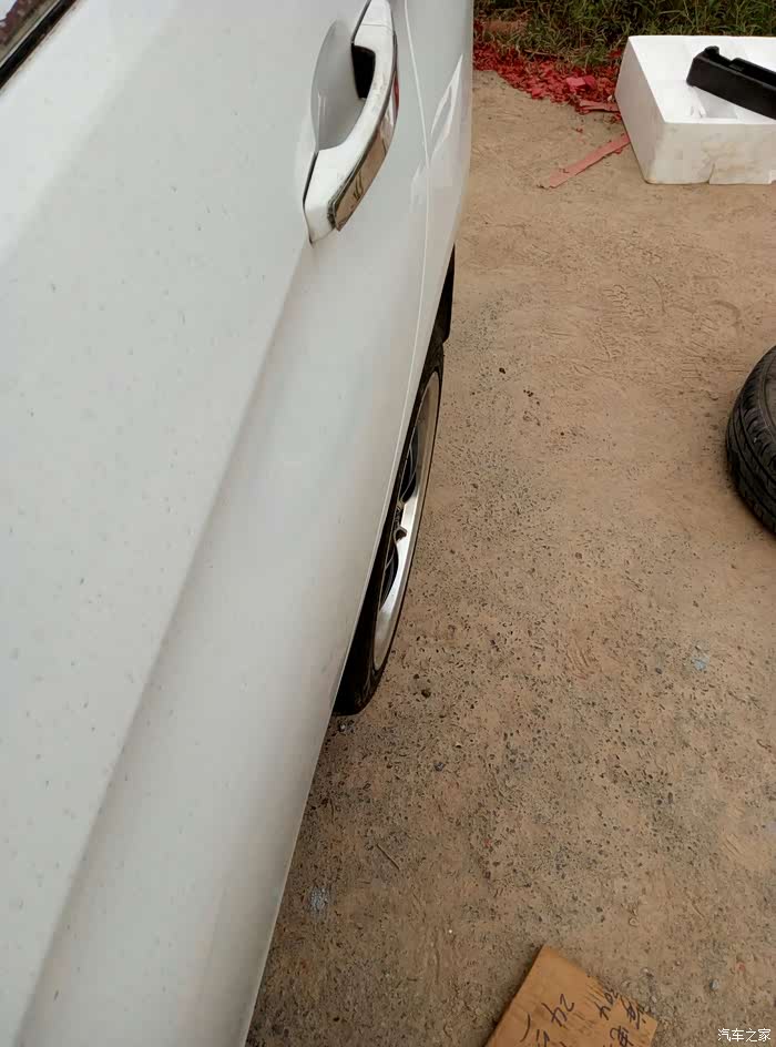

205的胎放心的装吧,打死方向里外都不会有剐蹭,能有一个手掌的厚度,而且视觉上感觉轮距也增加了不少,不需要再额外的安装法兰盘加宽轮距。反而跑起来感觉稳重了不少,方向没有感觉加重,电动助力的原因吧,单手转方向还是很轻松就可以完成的。

嘴比较笨,不会怎么描述,各位就看图吧,就是告诉大家一下,205的胎不会剐蹭的。另付轮毂数据:16寸,中心孔73.1,et值40。赛欧3原车数据:14寸,中心孔56.6,et值45,供大家参考。
