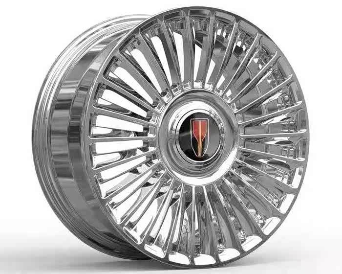

定制了一款悬浮车标的轮毂
如下图
觉得轮毂样式不够出众
原厂18寸 尺寸没变
新轮胎换掉浪费
定制了一款悬浮车标的轮毂
如下图
从建模到收货一共15天

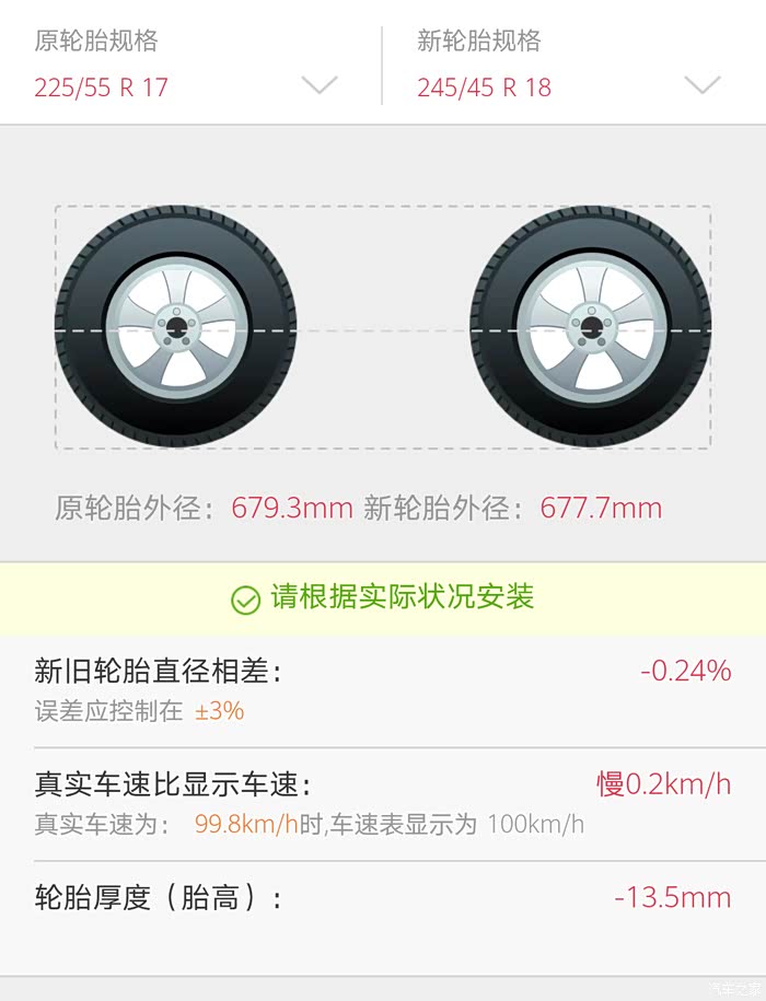

18款 18寸的原厂数据
轮胎 235-45-18 改装后没变
后期可选245-45-18和中低配的225-55-17直径差不多
附 ***://wx.tuhu.cn/tires/Calculator 轮胎计算器
电镀轮毂 漆面比较难保护
价格1w上下
18款 18寸的原厂数据
轮胎 235-45-18 改装后没变

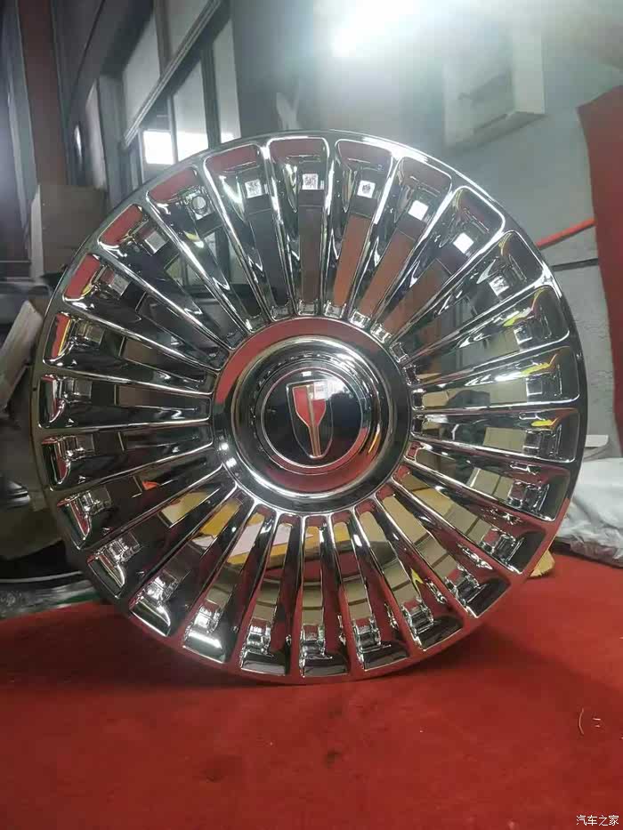

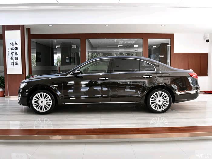

标志从红旗字样 改为19款新标
发货前

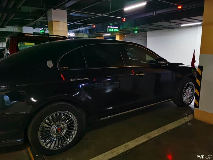

装车效果
旗杆车友会做的 高速也很稳140很轻松
