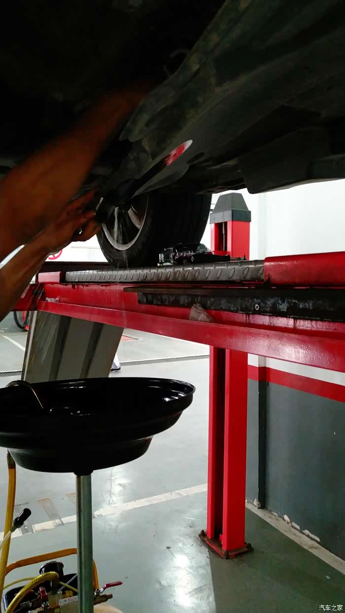

小七的汽油滤清器在主驾驶后车底排保护盖板的里面,更换时需要把车辆升起来,方便操作------

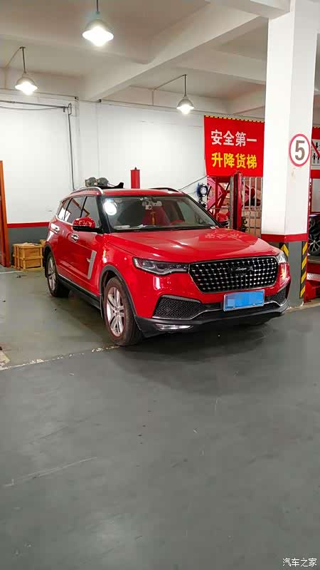

排队等候中
很帅气
大灯很犀利

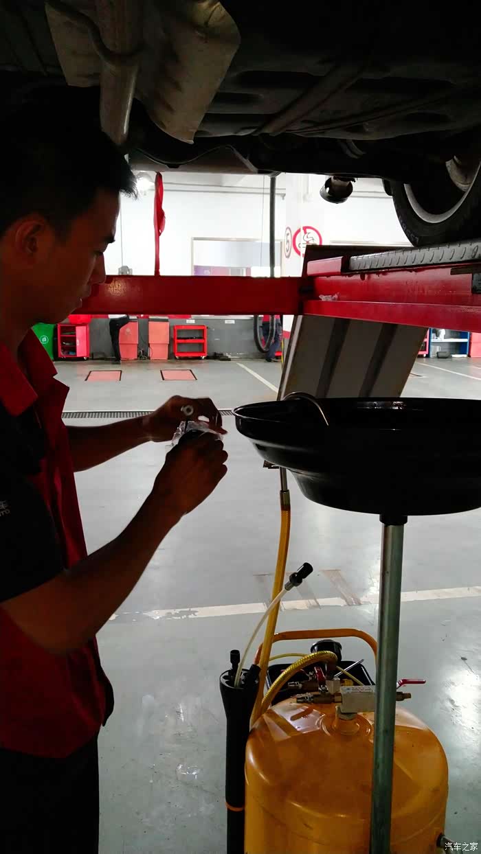

原厂汽油滤芯

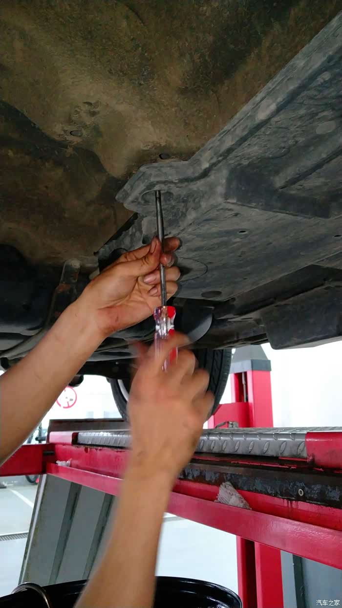

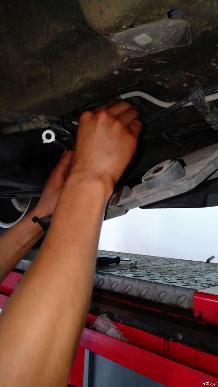

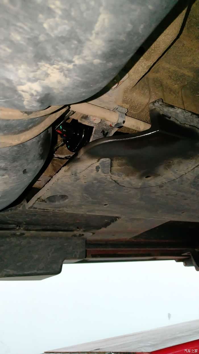

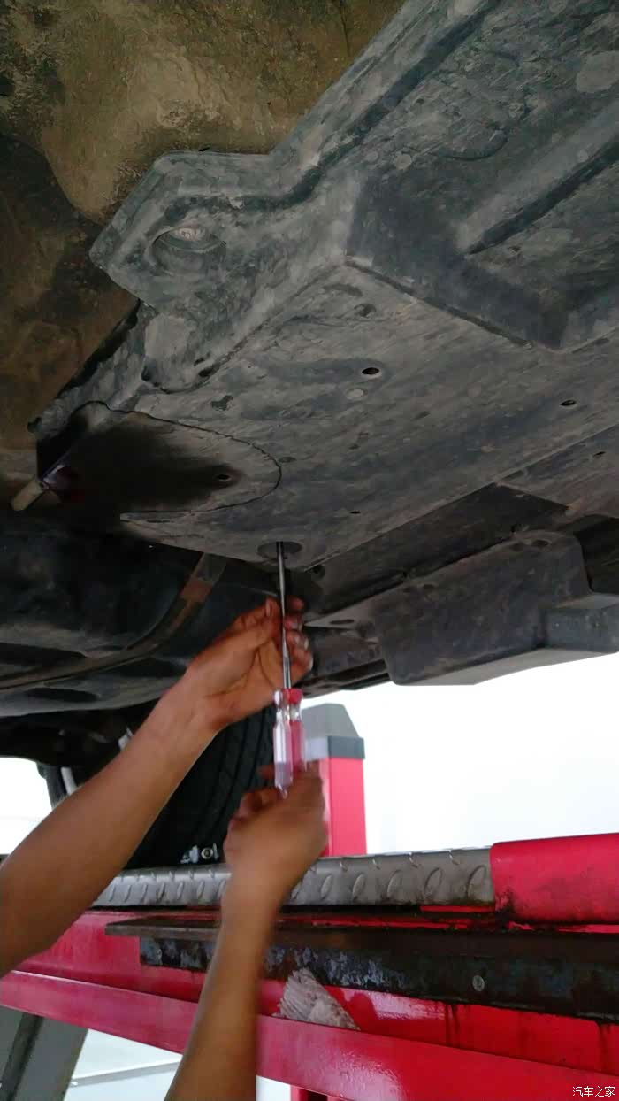

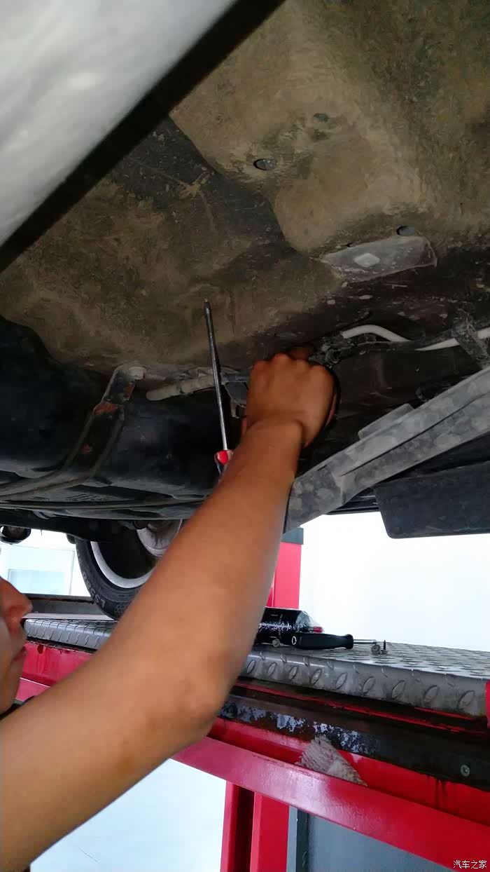

汽油滤芯在主驾驶侧后排座椅的下面,有盖板盖着,需要拆除盖板
就在这个位置

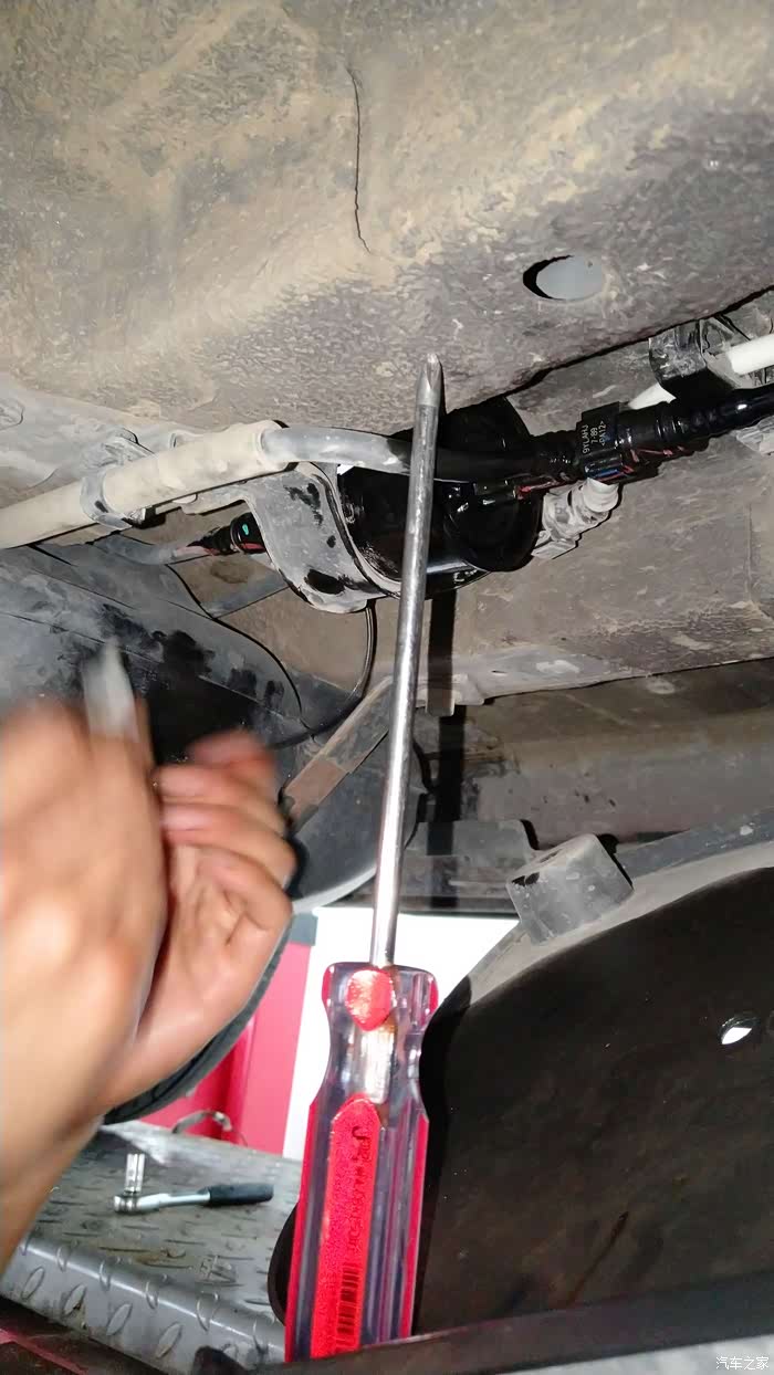

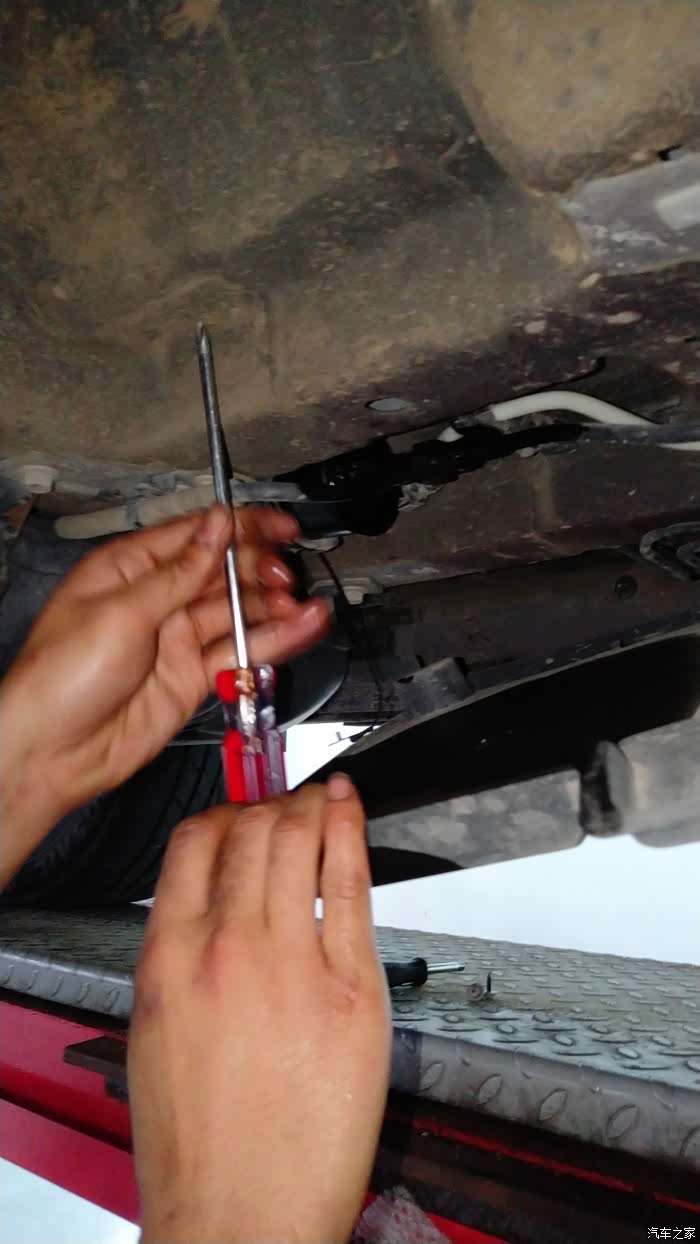

盖板没有完全拆下来,空间比较小

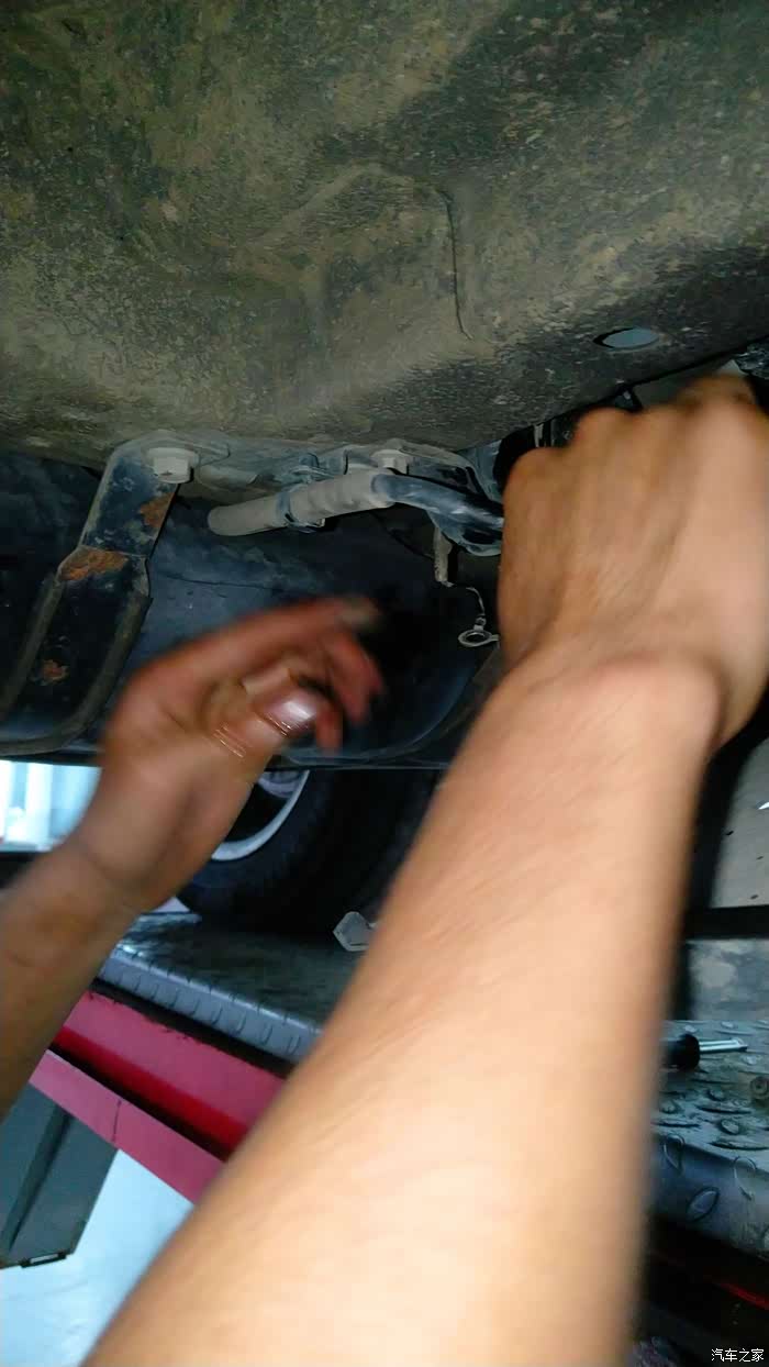

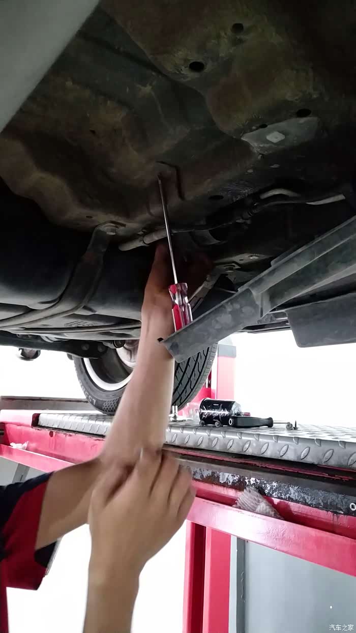

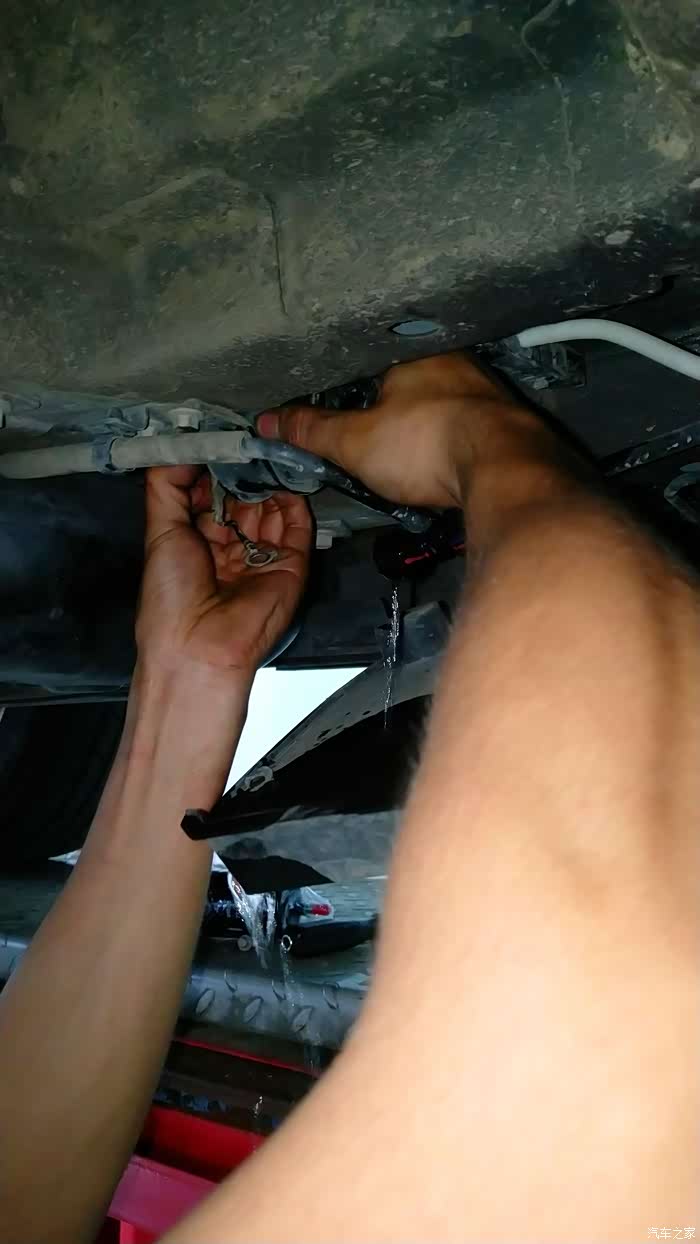

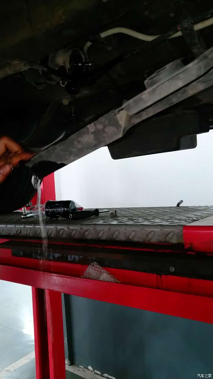

开始拔插头了
汽油冒出来了
看着好心疼

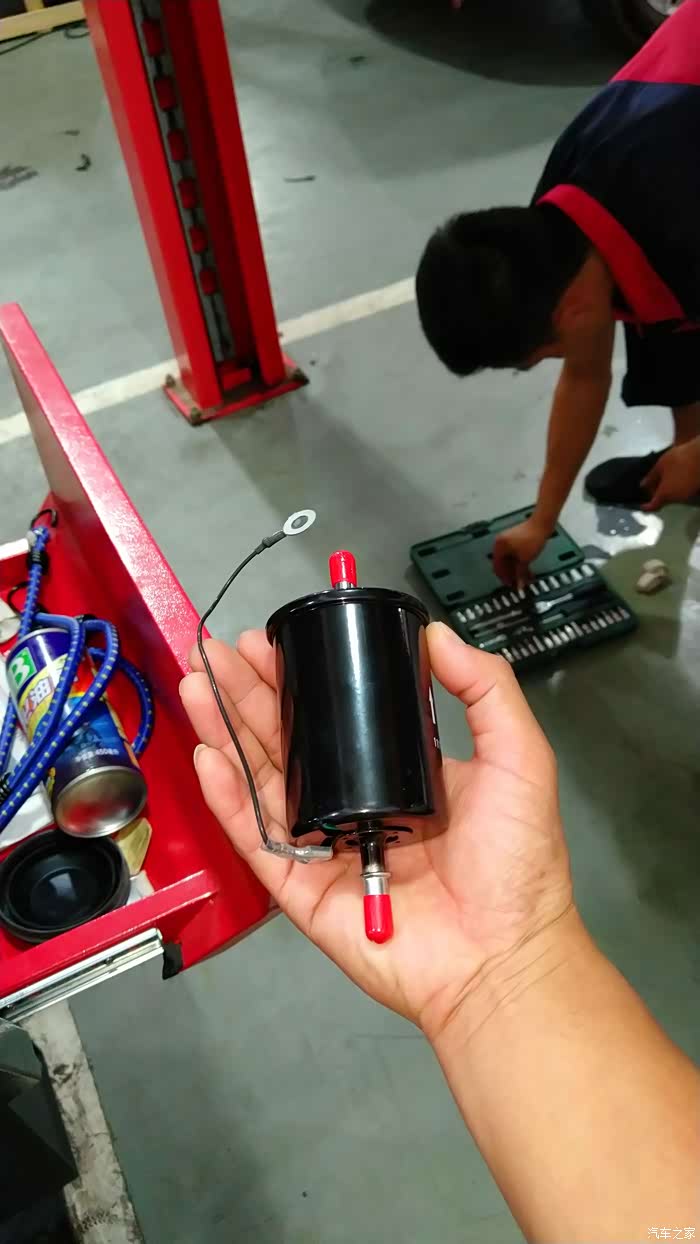

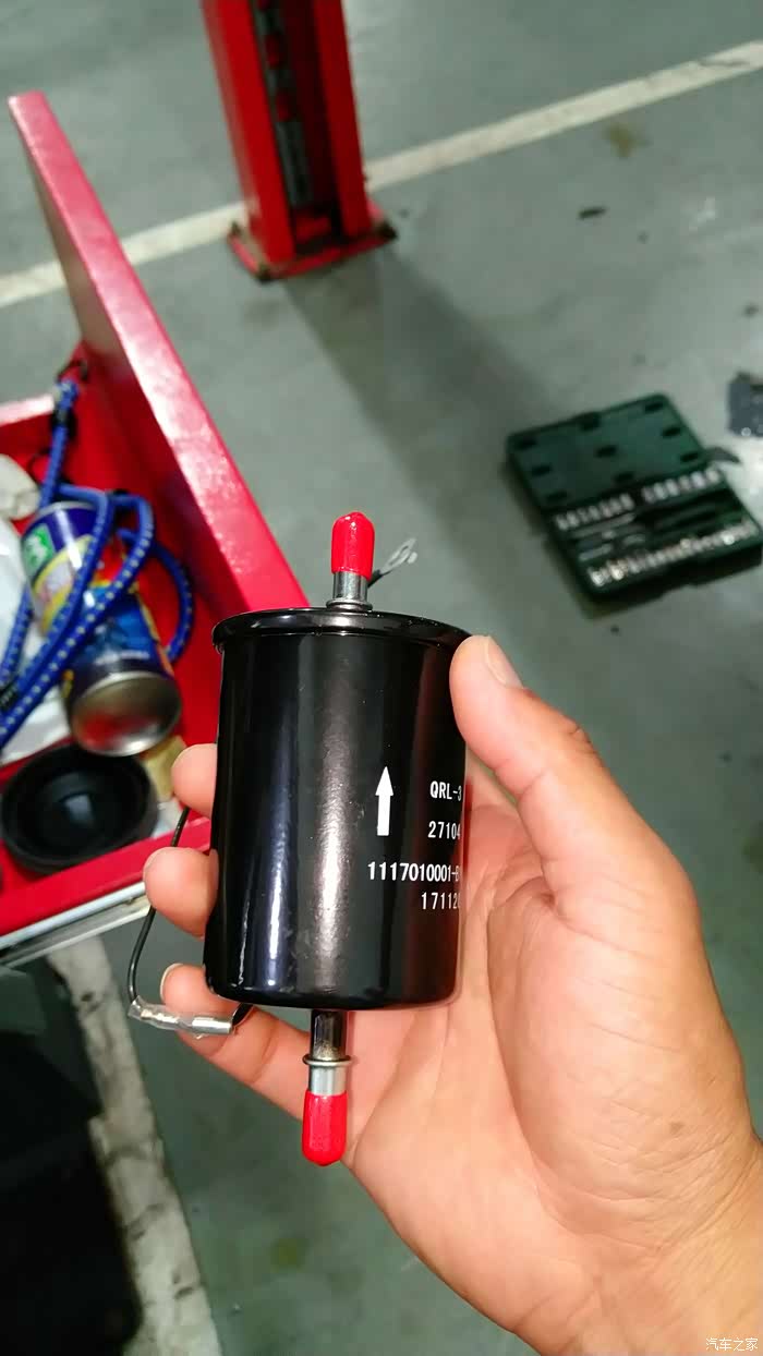

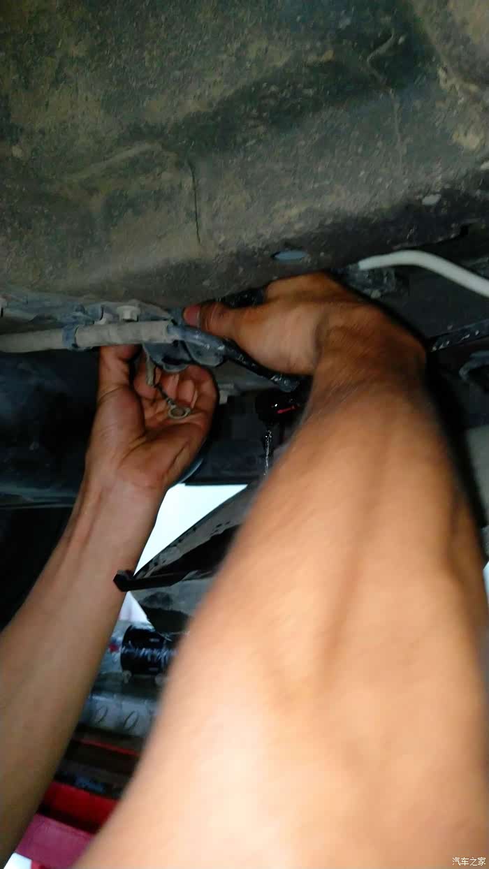

更换新的滤芯
安装很简单,两头插上,接一根线就ok了
马上搞定

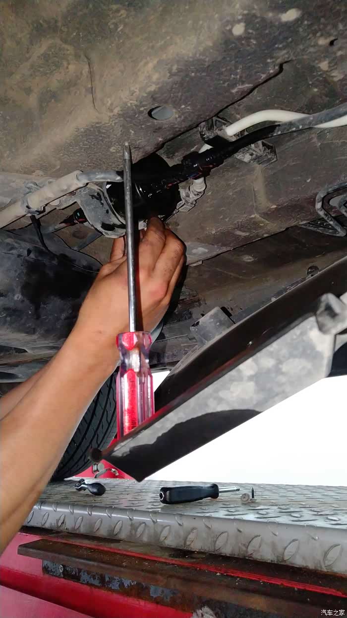

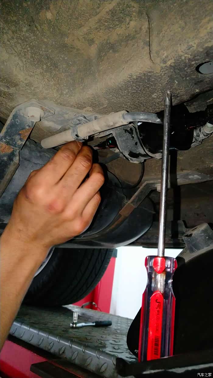

接线中
锁紧固定螺丝

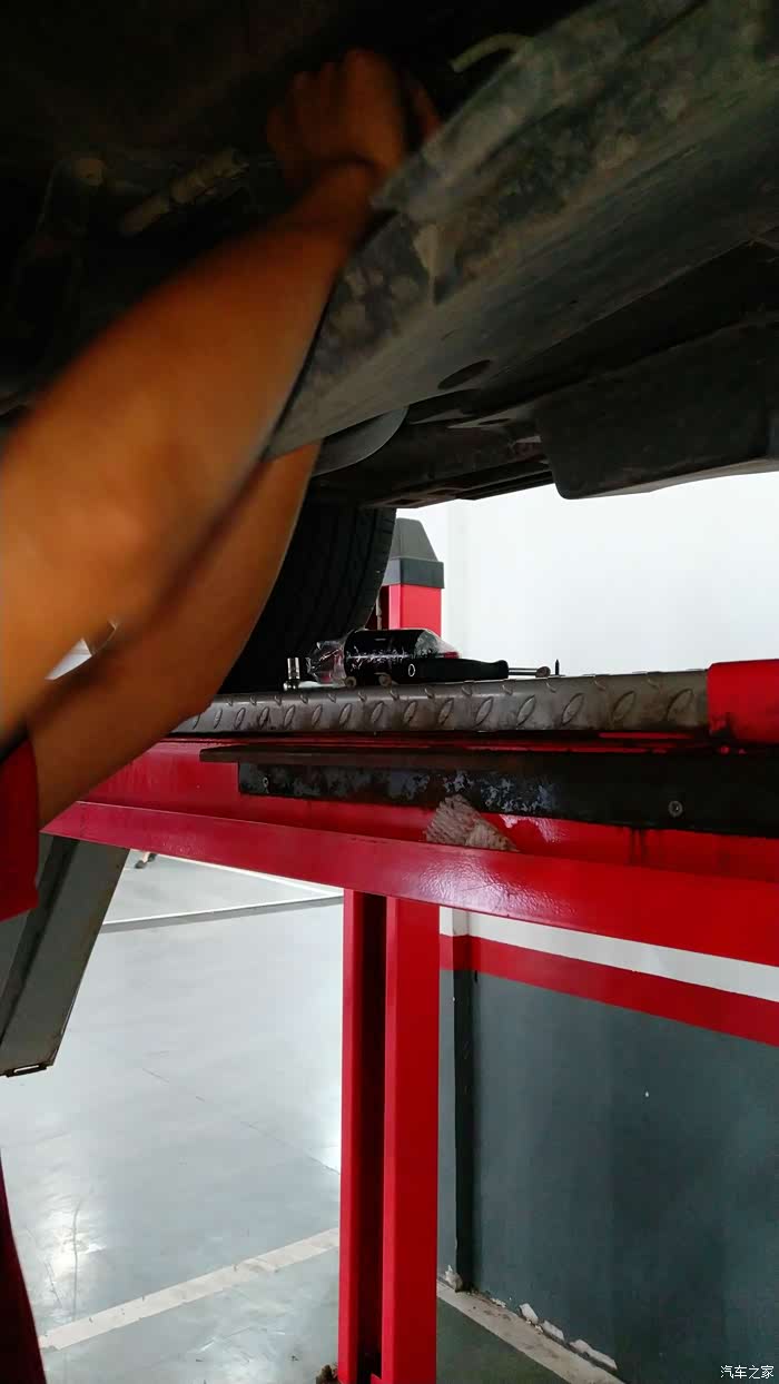

盖上盖板
很顺利

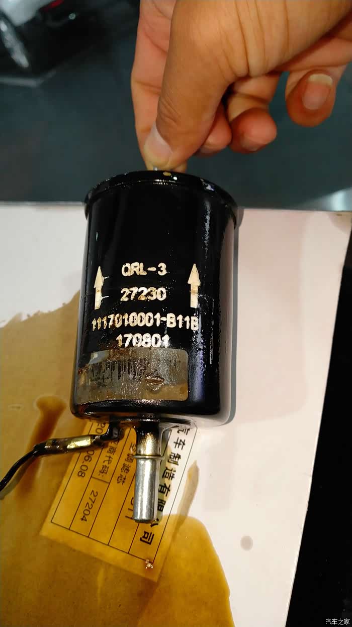

更换下来的滤芯
汽油滤清器主要功能是滤除汽油中的杂质。如果汽油滤清器过脏或堵塞,主要表现为:加油门时,动力起来较慢,或启动不了,汽车启动困难,有时候要打火2-5次才能打着。目前多数发动机上装的都是一次性不可拆洗式的纸质滤芯汽油滤清器,更换周期一般为10000公里,如果你加的汽油杂质少,15000-20000公里更换一个也问题不大。滤清器有进出油口箭头标记,更换时切勿装反!
