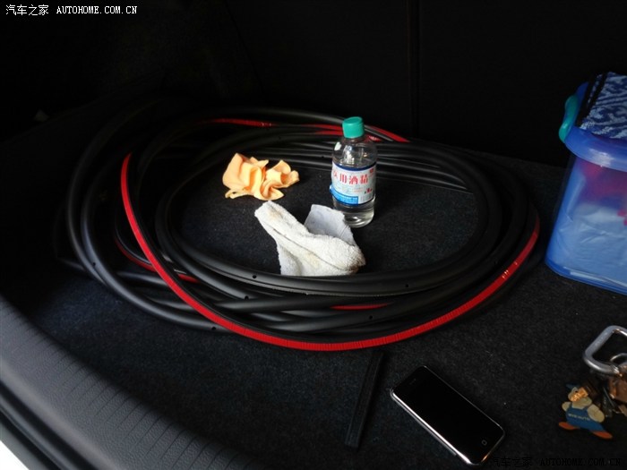

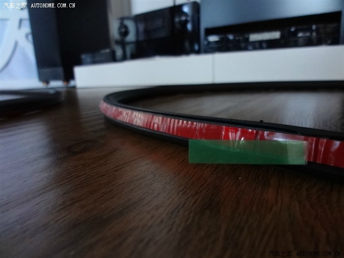

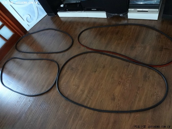

   一套四条~长度一样哦~~一起卷在一个小纸箱里面,惨不忍睹呀~~所以先晾一下,弹性确实不错~

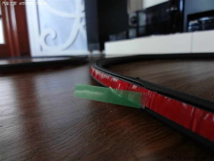

“原厂”就配好的粘胶~~
咱家客厅~~做了比较专业的声学处理~效果那是杠杠的~~比一般电影院强数倍不止!~
开工用到的东东~~准备工作~马虎不得~!

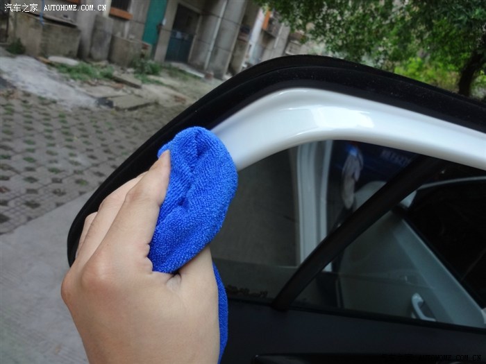

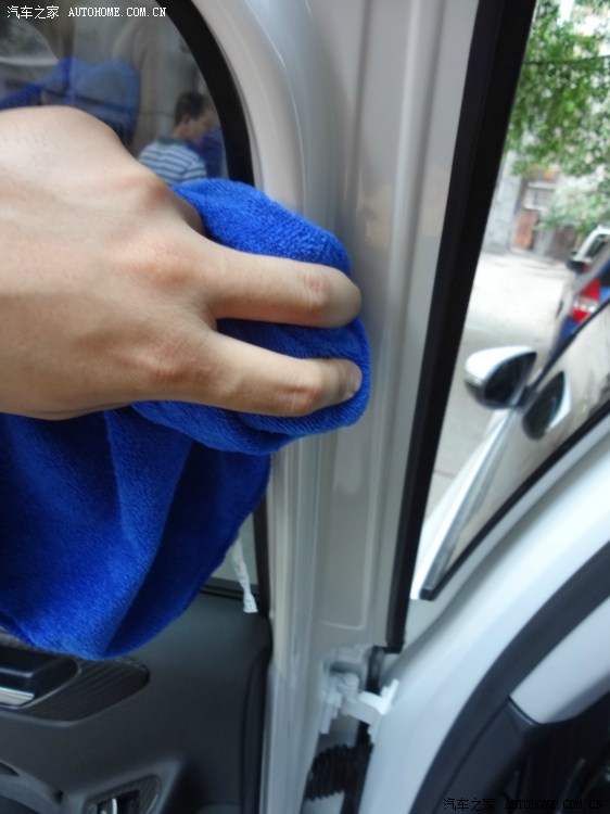

之后会否粘得牢靠就看现在的清洁工作了~~
先用龟牌樱桃液拭掉表面灰尘~~
再用清水擦洗~~之后要擦干水迹~~

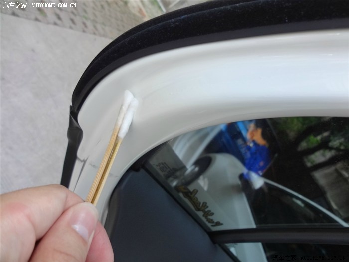

然后用棉签沾稀释过的医用酒精擦拭~~
最后粘一部分就先用干的布擦掉遗留的酒精~~交错进行~~

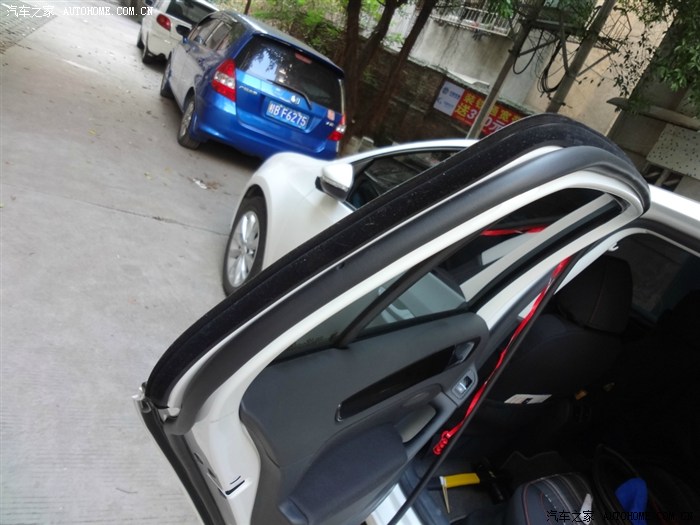

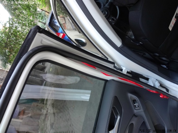

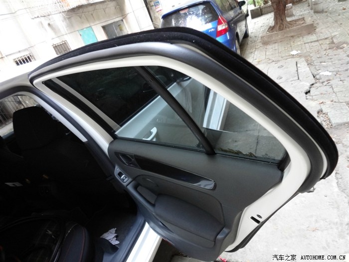

开始粘贴~~切记!~表用力拉扯密封条,不然粘到最后就会长一大截出来~~~
密封条撕开部位正好就是车窗正中(偏左右些均可)~~因为上面有间隔不等的导气孔~~研究了蛮久~

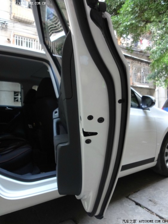

胶条开口对车内~~~不是朝黑色绒边的~切记! 胶条是D字形状,竖边还有一条开口~

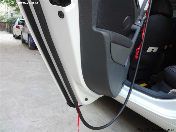

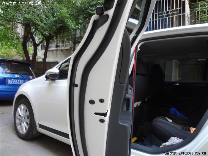

绕开门锁~~
底部绕开漏水口~~结果偶没粘平~~有点歪~

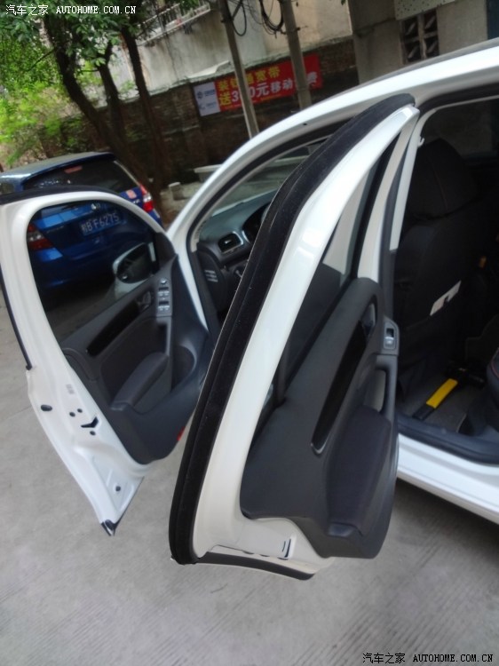

右边后门~~
手工不错吧~~~

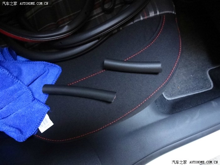

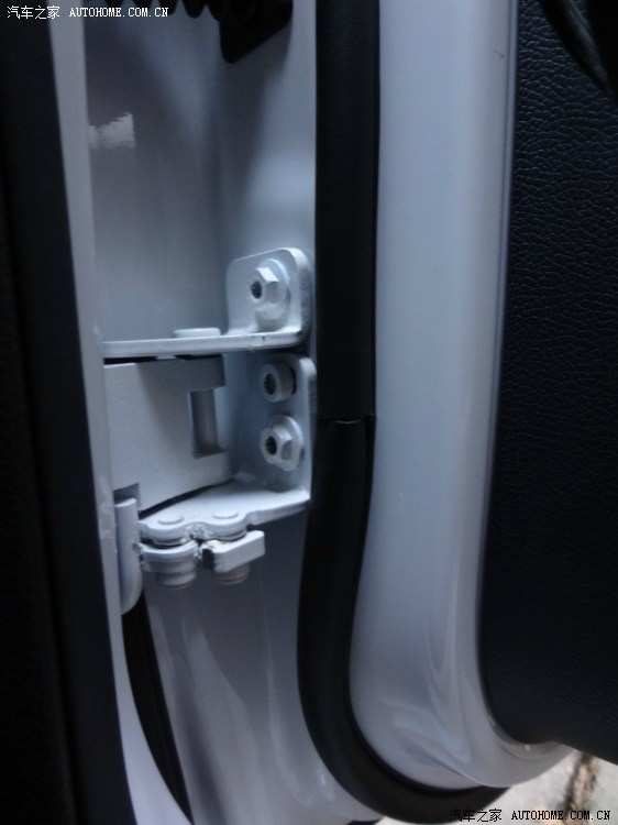

因为四条一样长~~签名笔后门大一些~~所以,后门的肯定要剪一截去~~借口我留在铰链处,较美观
介素绞下来的胶条~~左边粘的时候稍微用力了些,就长了些~~哎~!人教版呀~~

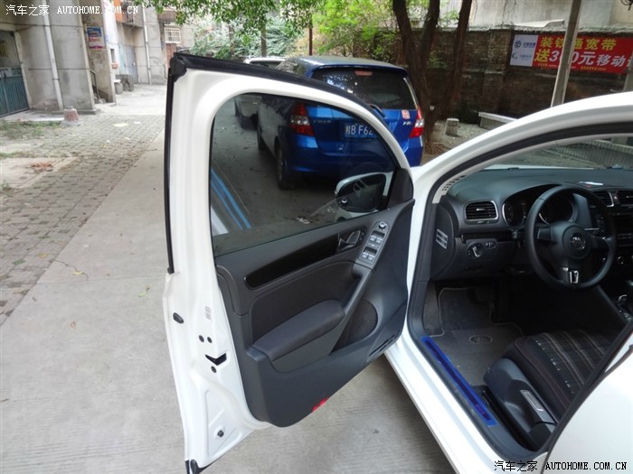

      总体来说还是不错的,因为前门还没有机会粘完,所以全车密闭性还体会不到~~前几次关后门确实是比较难关的,要比原来大力些才关的上~!
      晾了四、五天后(这几天都没有怎么开门,也阳光明媚)~~开关门就和原来差不多了~~现在有两个星期了~~回复原来关门力度了~也一样关的好!
       再有就是,粘完后关门声音确实和以前很大不一样,比前门的还厚实~~呵呵,几个朋友都这么说~~ 之后会不会掉目前还不知道~~至少现在我有试过(粘歪那截),很紧,纹丝不动~~
