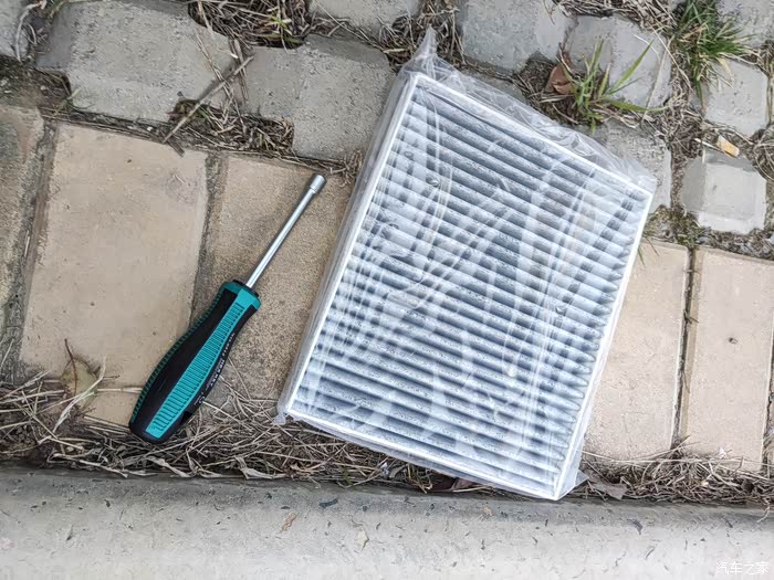

7MM套筒,淘宝购入,个人建议买这种,T字形的感觉拆卸螺丝的时候会不太方便。

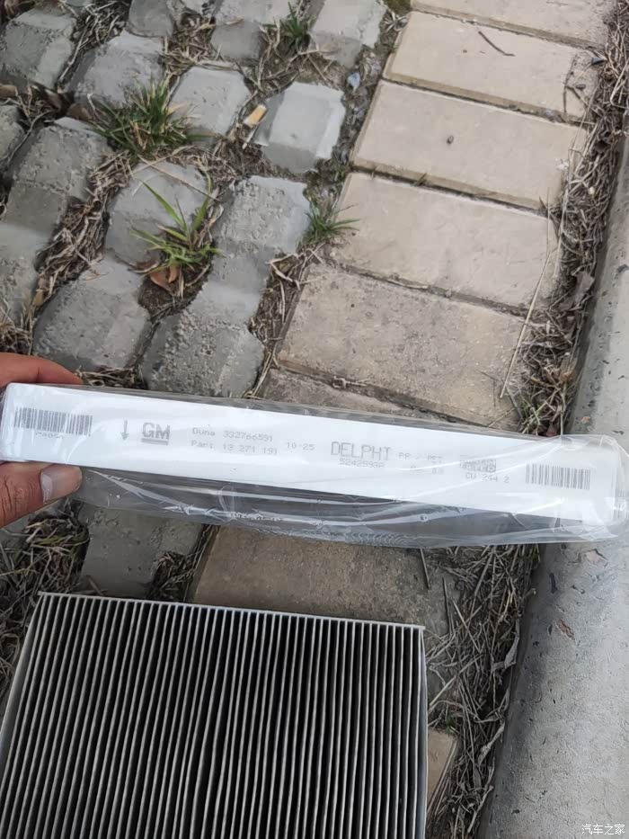

空调滤芯,看着还行,肯定不是正品
空调滤芯,看着还行,肯定不是正品

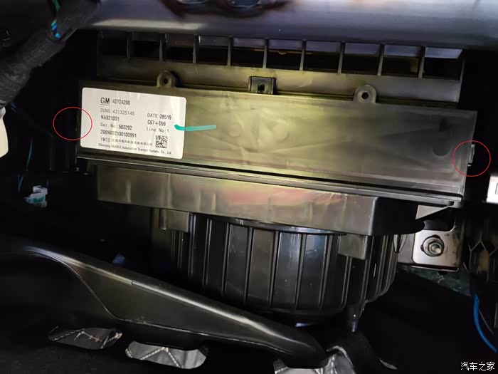

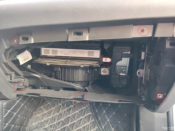

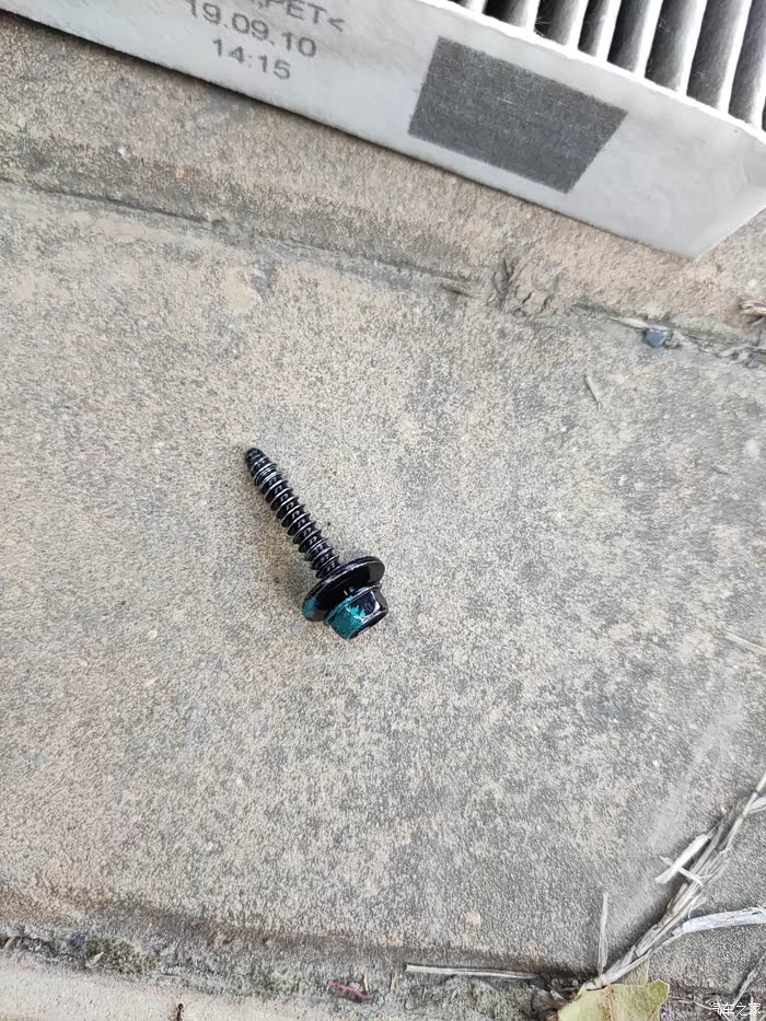

这是拆下手套箱后的样子,圈红圈的位置是5个螺丝,方框的位置是一个卡扣。其中最右侧下边那个,有一点油漆标记的事盖板下边的,余姚把盖板掰开一点,不需要拆掉,只要够拆除螺丝就行了
这就是右侧盖板下边那个带油漆标记的螺丝
最下边的塑料卡扣
就是这两个卡扣,这是新滤芯放进去的样子,尺寸吻合
这两个地方有个卡扣,往外掰一点就可以打开了

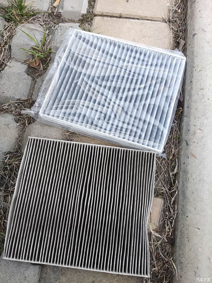

原车滤芯

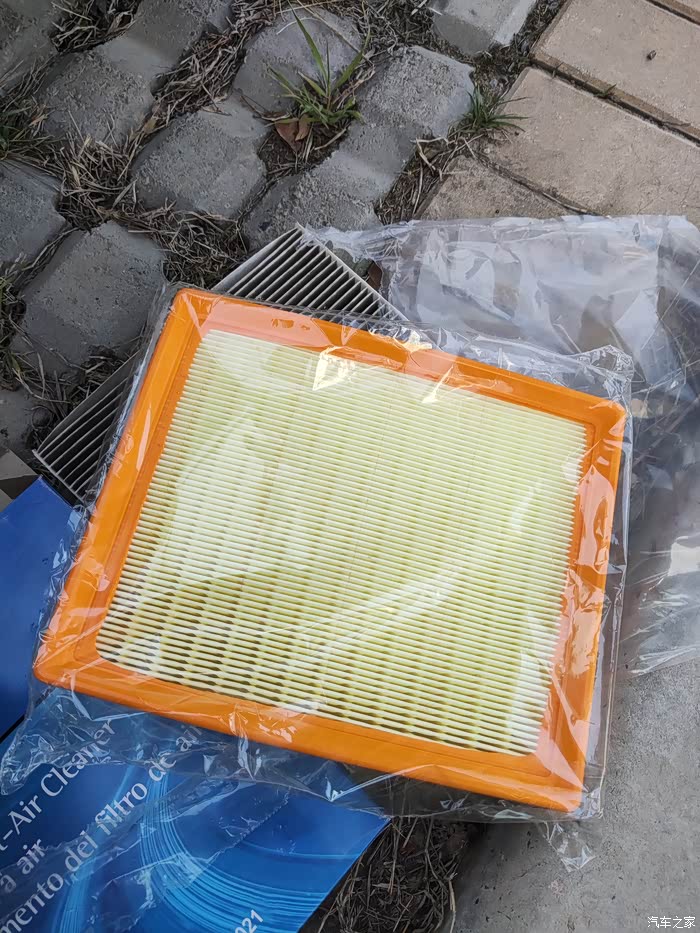

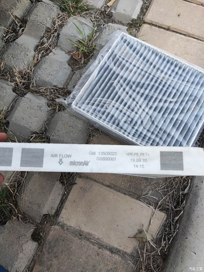

网上买的
新旧滤芯对比,下边是原车的,很黑了,并且很薄,上面是我网上买的,看着还行,比较厚实。
剩下的就是怎么拆的怎么装上去就可以了,装手套箱的时候,因为为右边盖板没有拆下来,有一点不方便,可以先把手套箱的右边放在盖板下边,再对着左边安上去,感觉方便一点,当然如果盖板拆掉,安装的时候应该更方面。

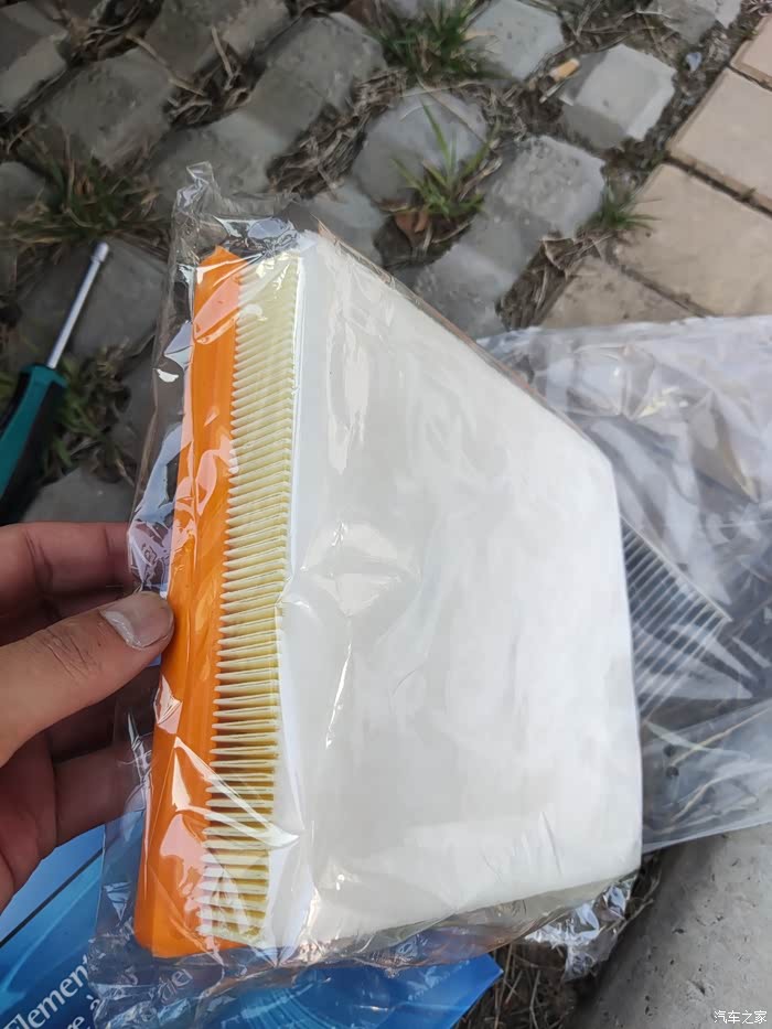

我买的,背面多了一层海绵一样的东西

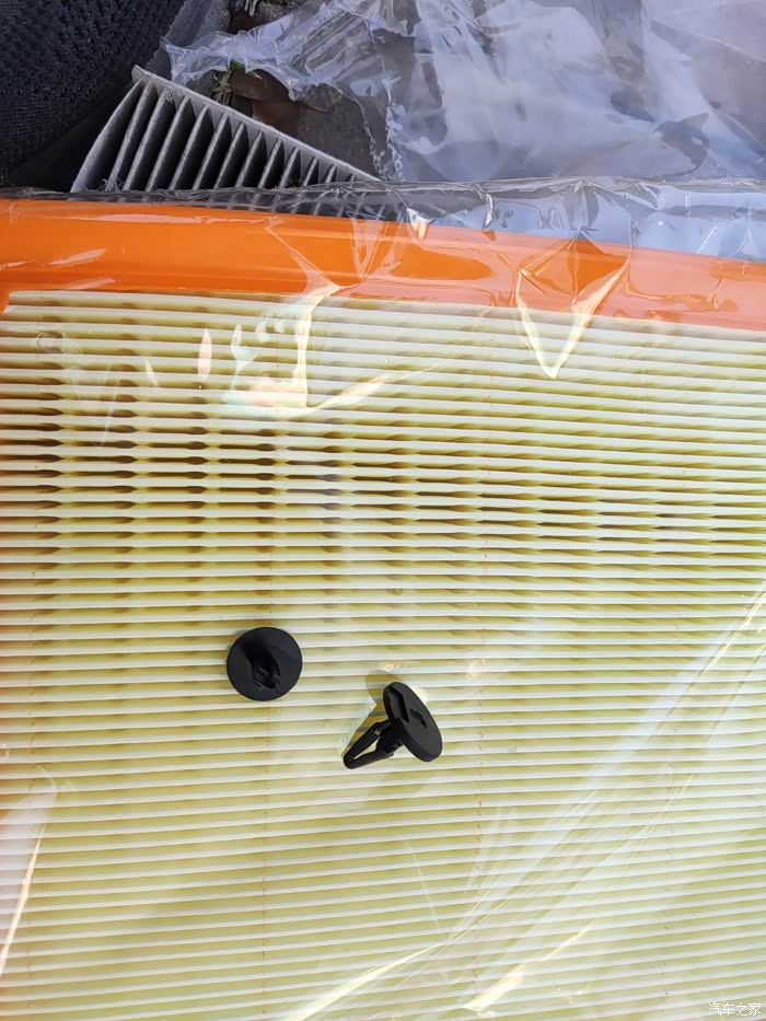

这是我买的空气滤芯

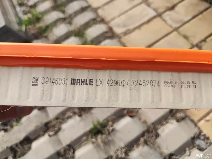

原车的

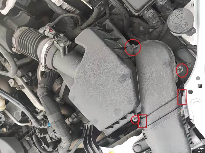

这个不需要拆掉

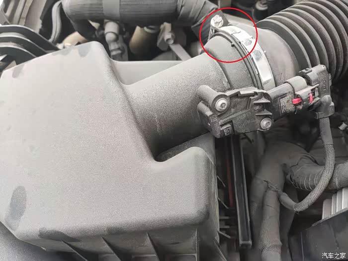

拆除几个螺丝(标注的数量可能不够,挡住看不到了),与后边连接的位置不需要拆除,螺丝拆掉后,方框的地方下边有两个卡扣,往外掰一下就可以拿掉了。
这个三缸的滤芯不再是那个圆柱形的了,所以给大家一个参考。
