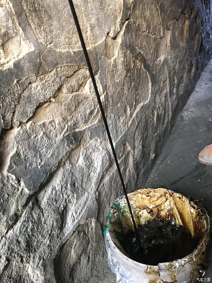

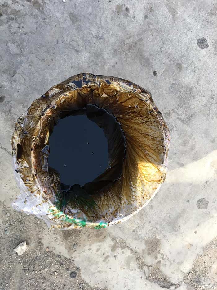

先放旧油
放出来的机油,其实性能绝对是没问题的,毕竟使用环境特别好,而且才5400公里

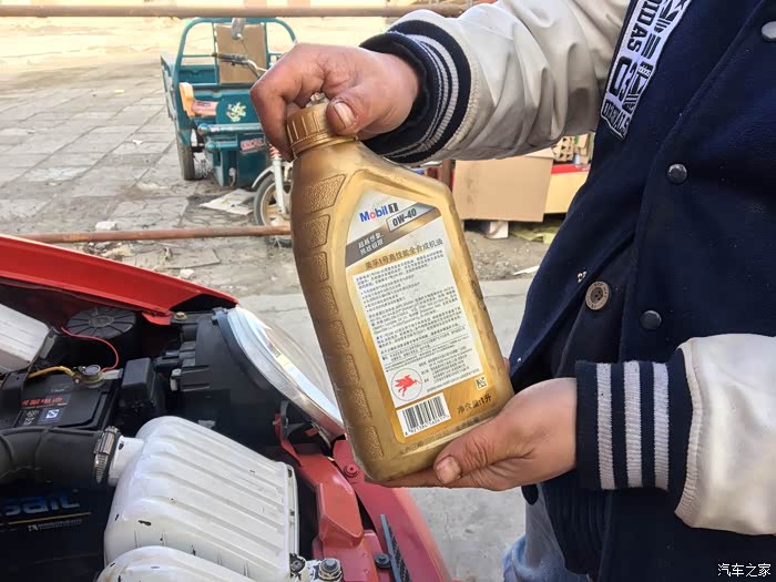

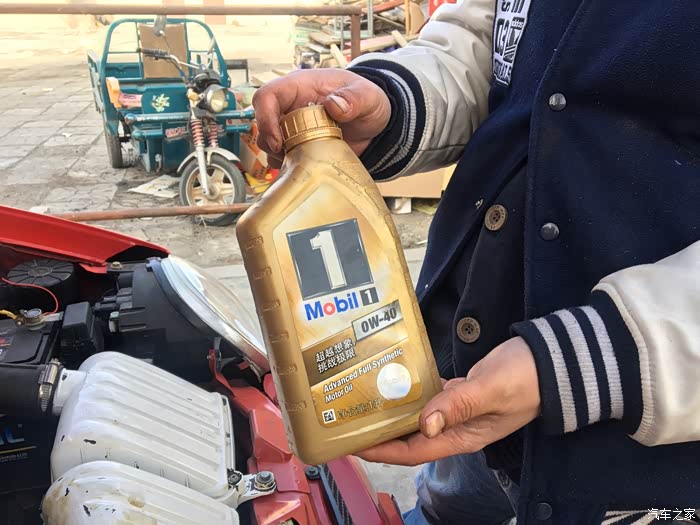

美孚一号
一直用这个机油,挺好
纯合成的其实也不贵
假机油太多,一定要小心

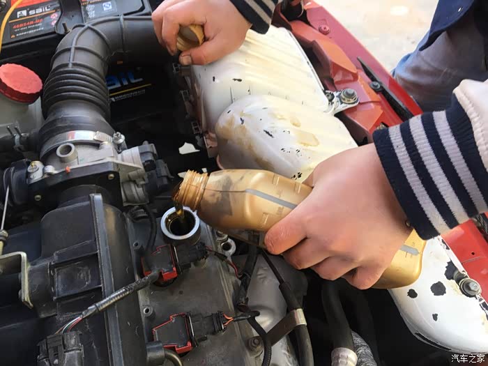

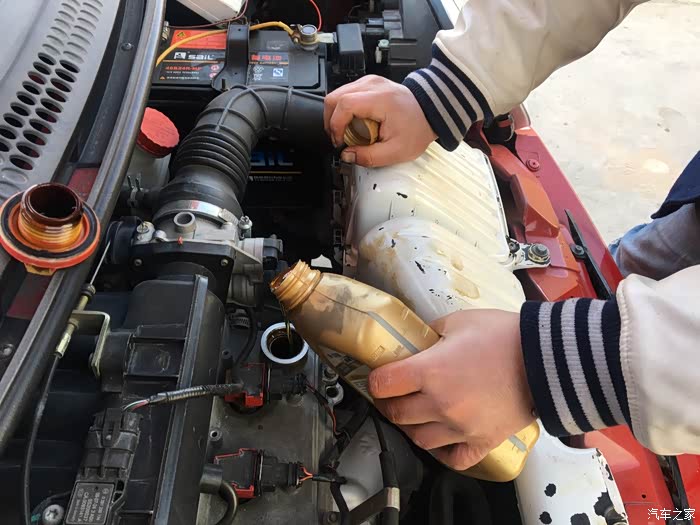

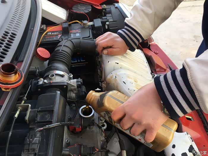

加入
再来一桶
再来半桶

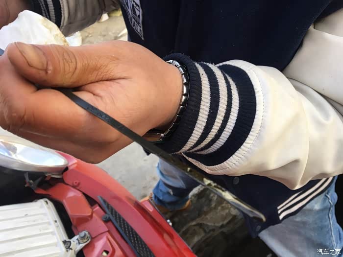

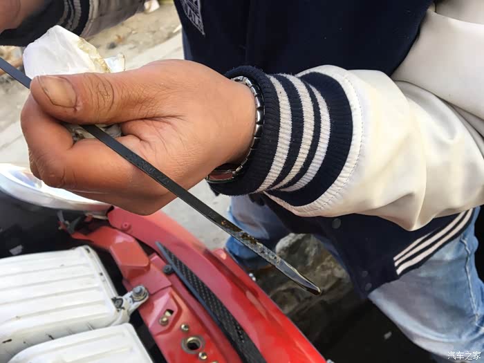

两桶半,2.5升,吃得饱饱的
正好到上线
其实两桶也行,可以到中线的

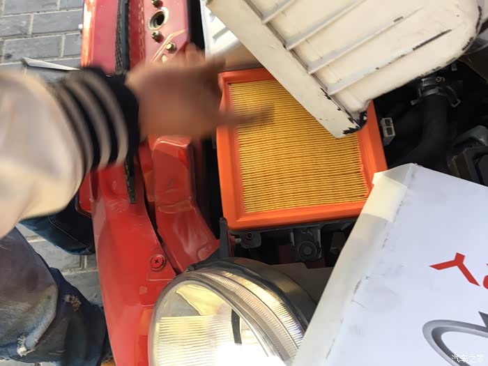

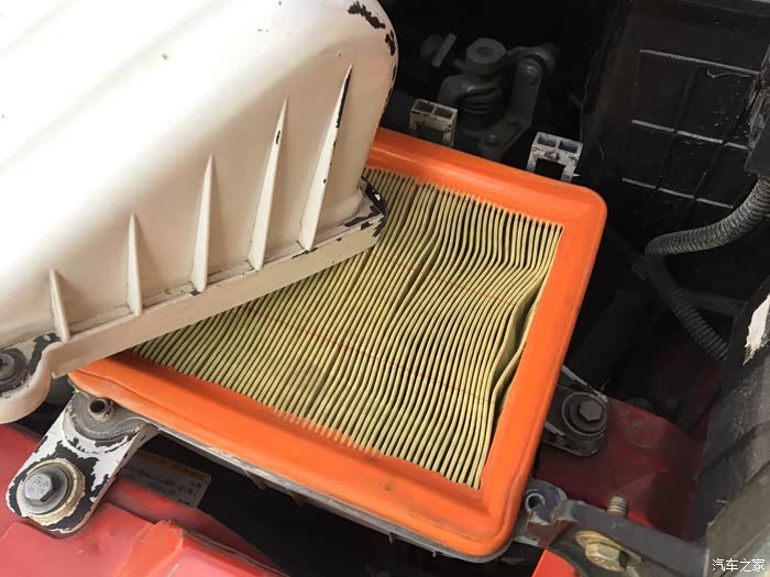

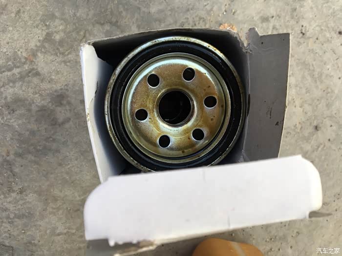

换下的滤芯

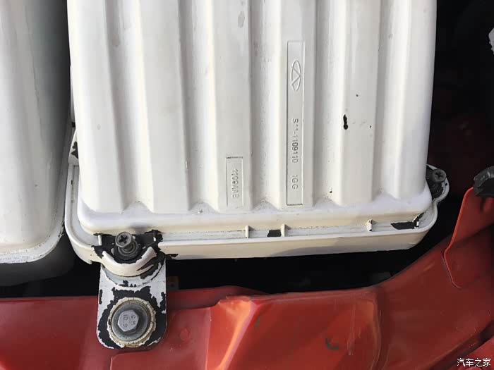

换空滤,就俩螺丝
拆下来

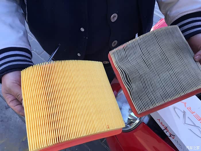

新的!绝对原装正品!
新旧对比
上新的!滤芯全部网购原厂正品,这是必须的!

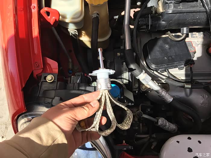

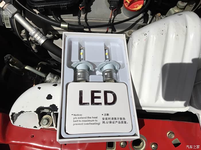

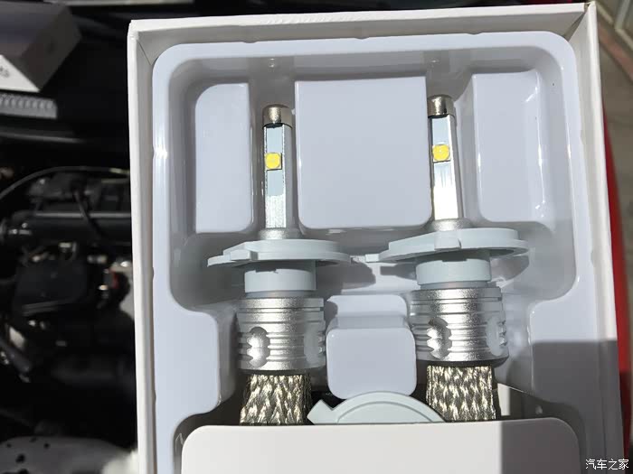

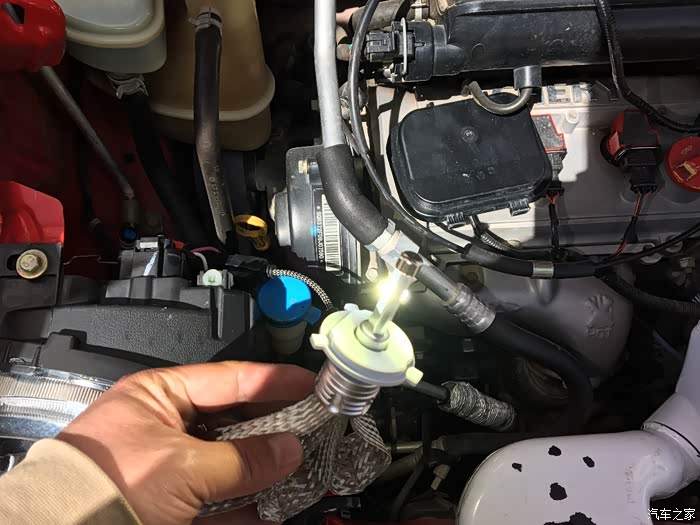

换完了,再捣鼓个LED大灯

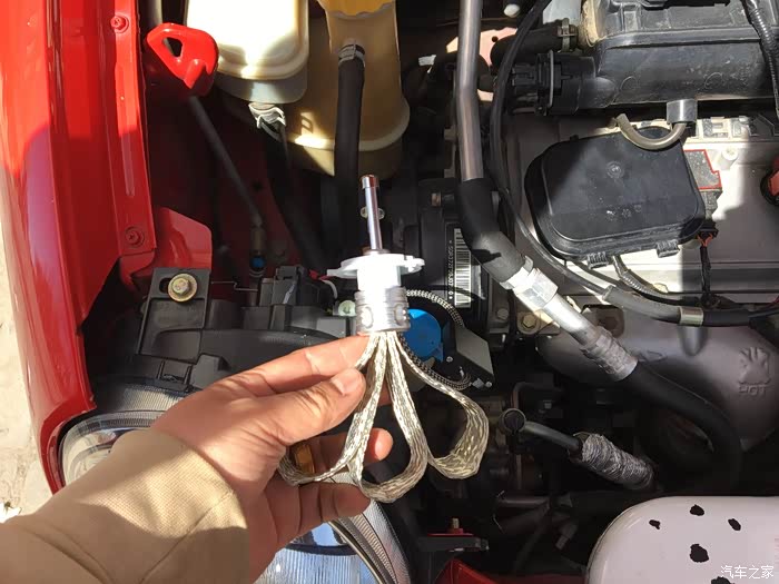

网购
据说质量还可以

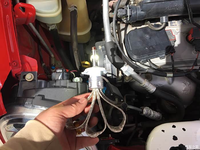

基本是原装位

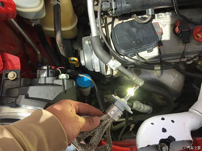

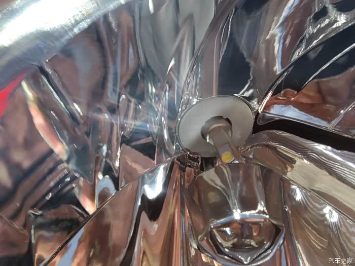

打开散热片

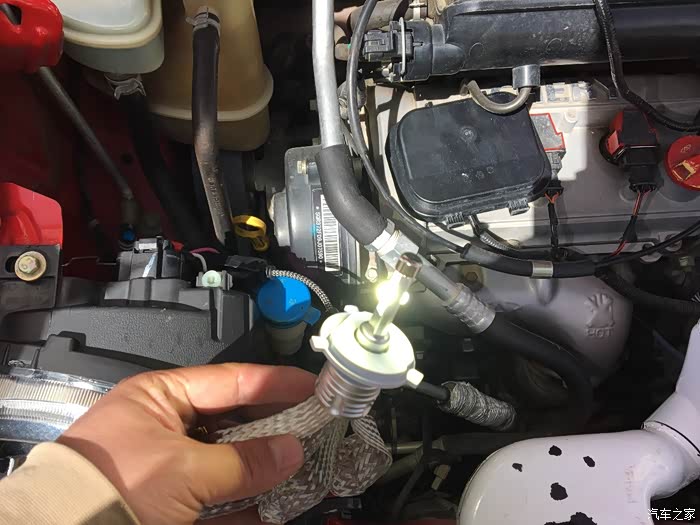

点亮
很亮
效果真的不错
比卤素灯耗能低,亮度也确实是好
装好完工

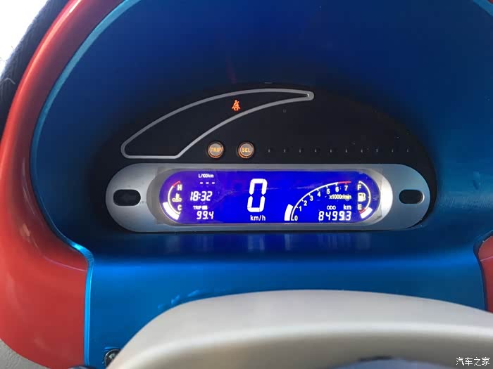

快九岁了,就跑了这么多

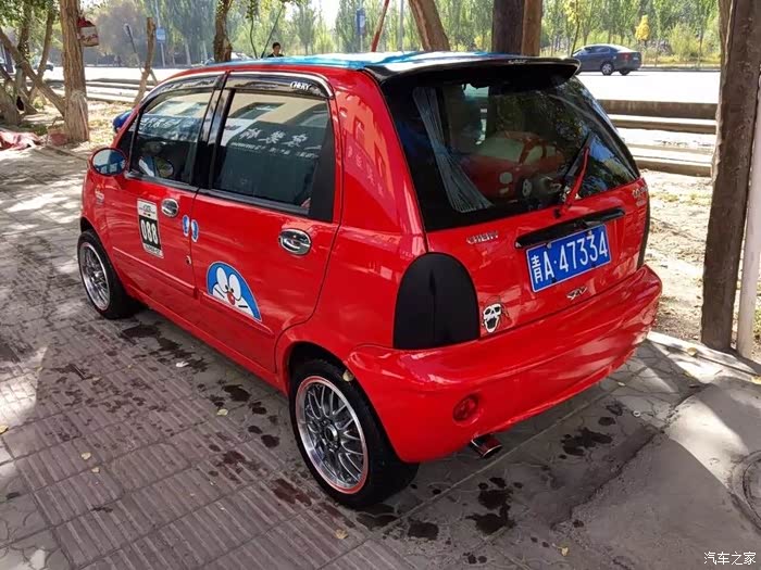

外观
17年夏天拍的
刚洗完擦净,锃光瓦亮!这么多年了,我坚持每个月都用3M度膜整一遍,漆面特别光亮!
