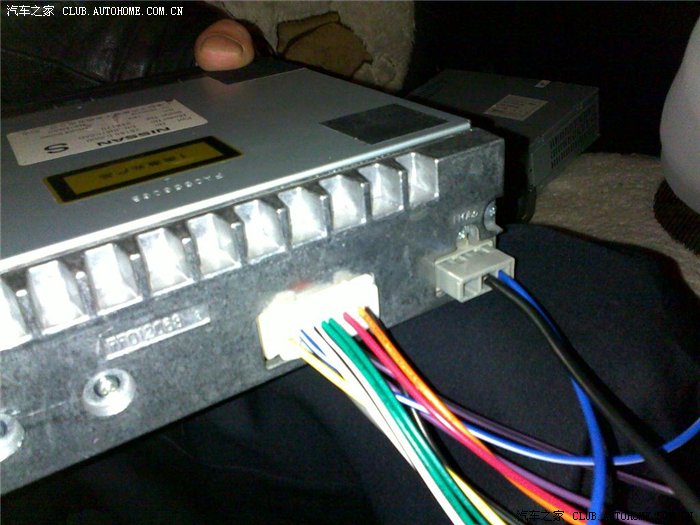

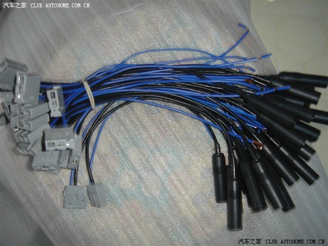

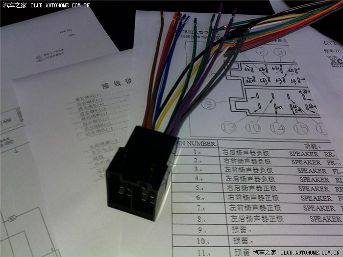

淘宝上买的无损接线头,需要自己动手连接,下图接骊威机头
下图为骊威端用的收音机天线,虽然有两根线,但只要接其中一根即可

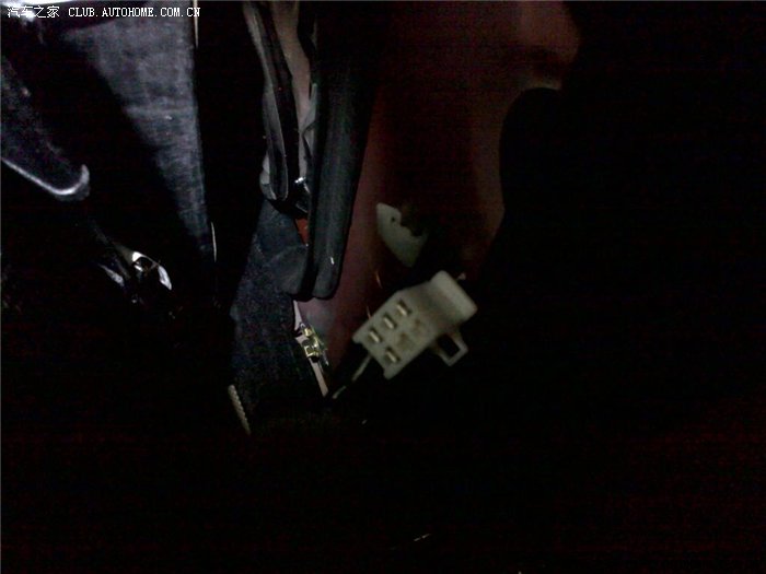

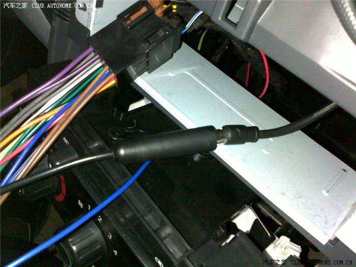

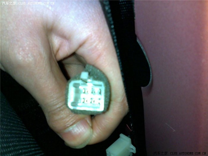

接车子内插头的插座

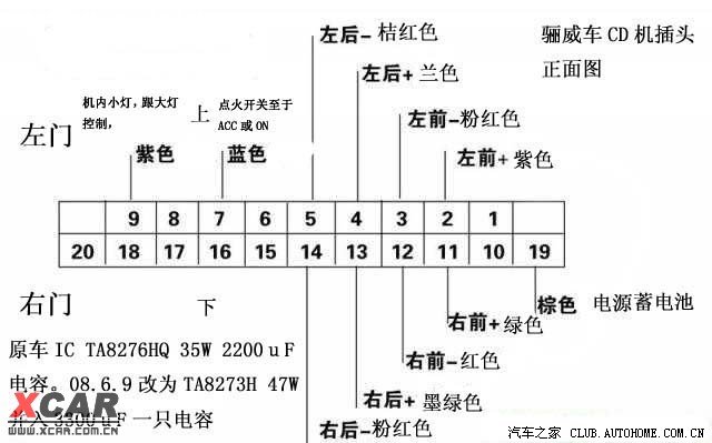

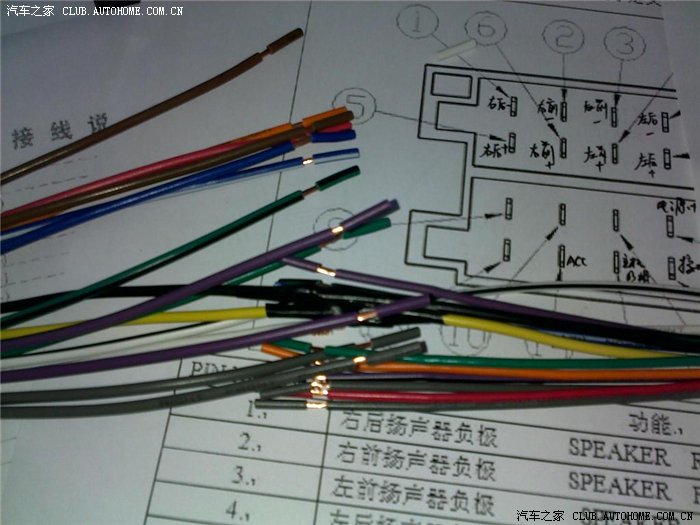

待会就要根据各条线的定义图将两束线接起来。

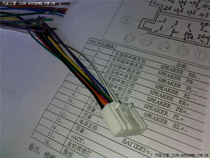

下图就是原车接线插头的线束定义图

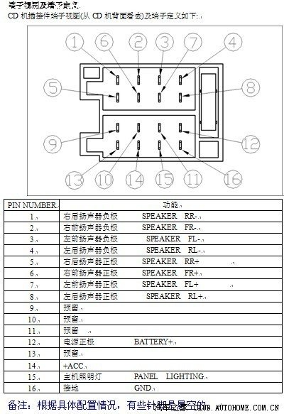

下图是网上找的骊威接头的线束定义,
根据上门两幅线束定义图,大家就能将前面的两个接线头,完美对接了。
一头接车内线路
一头接要安装的骊威机头的尾部插头

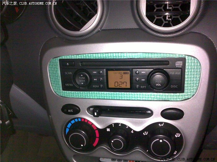

接好后就可以塞进卡槽了
到此更换骊威的最关键步骤都已完成。

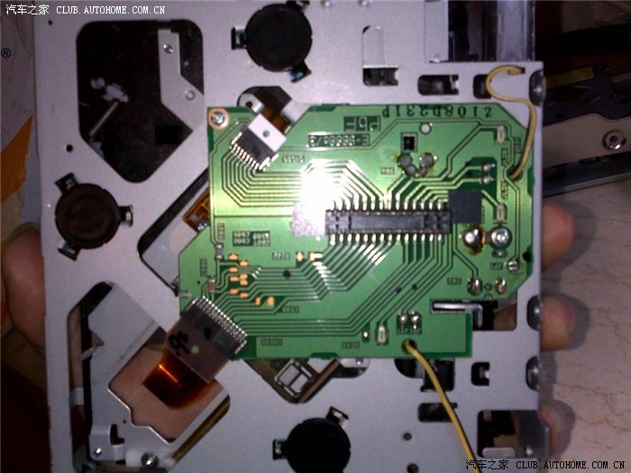

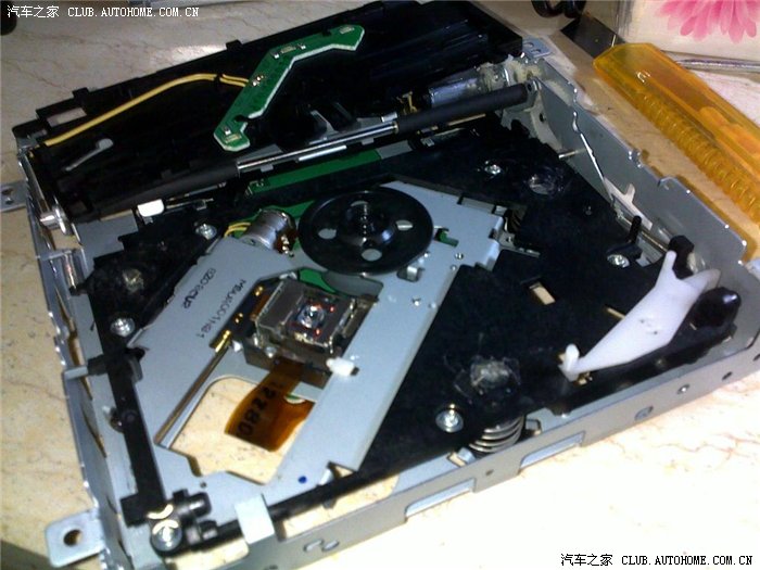

附赠几张自己拆修淘宝淘的第二个不防震的cd机机芯的图片(图中三个黑色圆圈的东东,就是防震之关键所在,不防震就是因为上面的针脚断了,我这台三个都断了)
自己花了半天,才勉强粘住的防震针脚,途中有弹簧的地方可以看到我用溶胶枪粘的痕迹。(这绝对是个细活,花了我不少时间,和脑细胞)不过这样粘住,后来证明虽然有效,但不牢固,碰到颠簸的路段,后来又断了,正在考虑新的粘接方案)

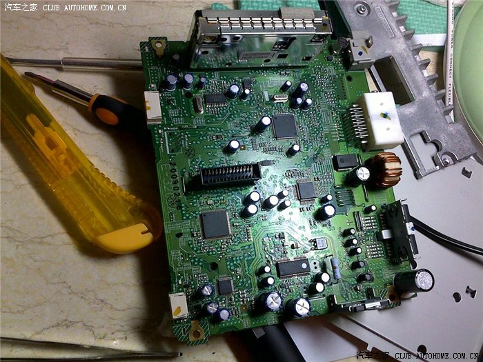

线路板,很西整,比奔奔用的收音机头的线路板,用料扎实多了

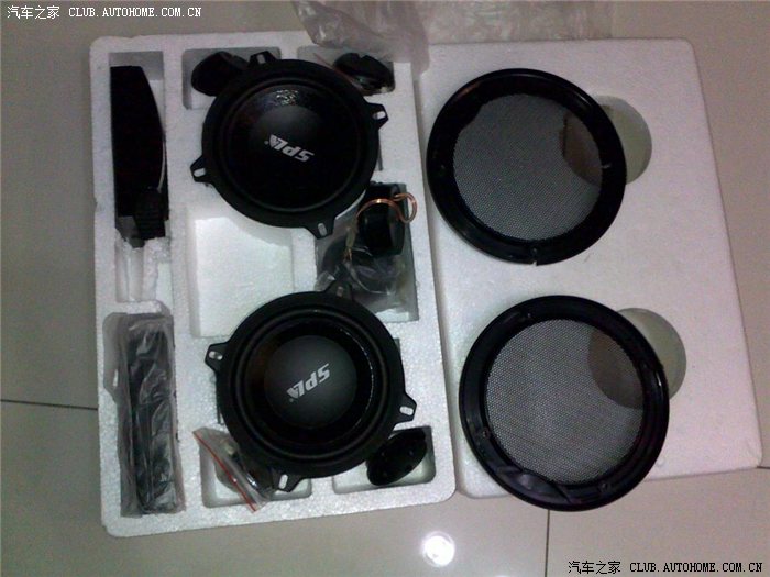

网上套的SPL的5寸套装喇叭好像180米吧包邮,右边的罩子用不上。

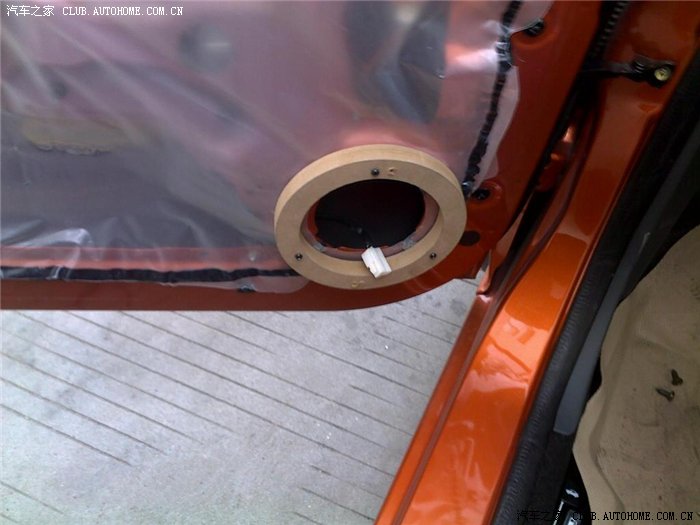

前门的喇叭位置,加了个音圈垫,结果就不用扩孔了,刚好能装5寸的套装喇叭,所以以前论坛上装5寸喇叭要扩孔的估计没有先试试加个音圈垫试试(拆面板的作业就不细说了,反正论坛上已经有很多人描述过了)

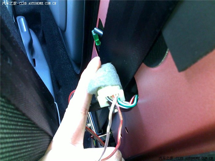

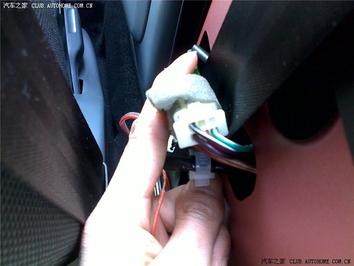

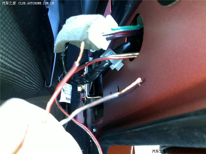

我的舒适加强型,已经B柱已经预留了喇叭线
预留的另一头,明显少了两个铁片
后面看也少了两根线
布好线留的线头,待会就要把它做到刚才空的两个插槽里面,就完美了。

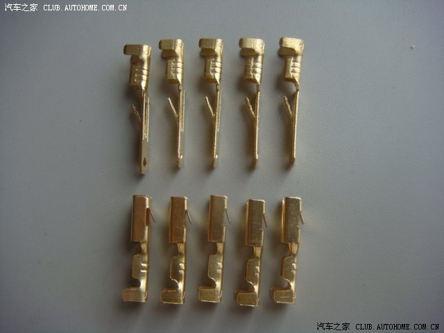

运用了接线用的卡簧和压线钳,就不要破坏原来的线束了,效果和原装的一样。

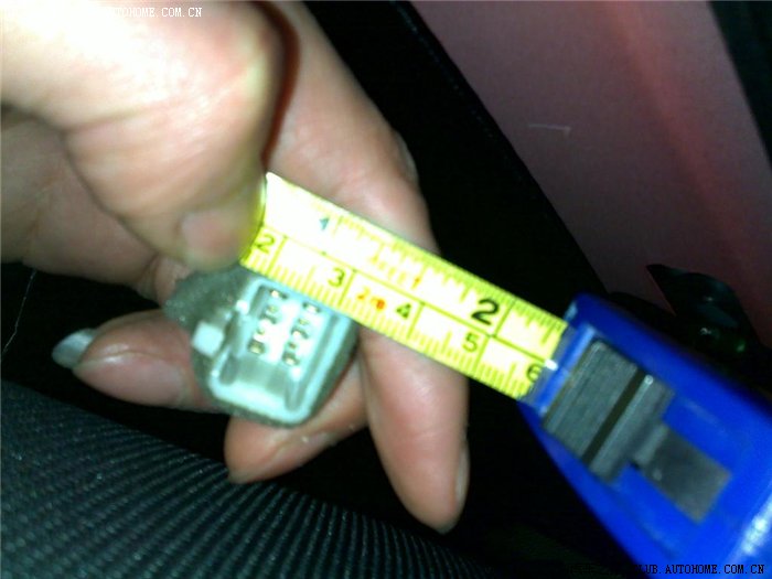

为了不破坏原有线束,特地上网买的接线端子和压线钳,端子尺寸是2.8的
