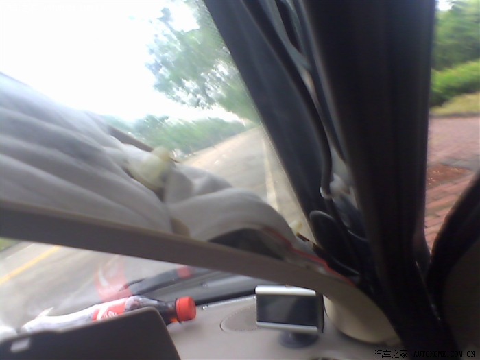

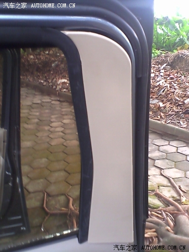

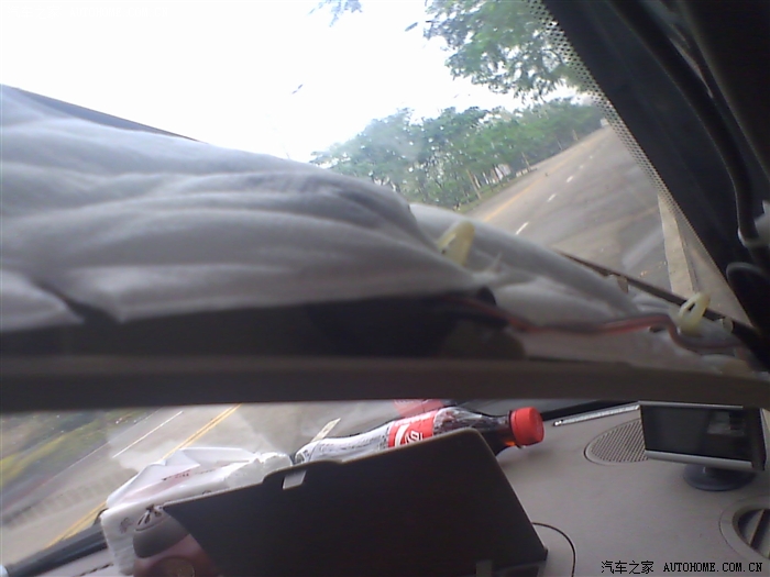

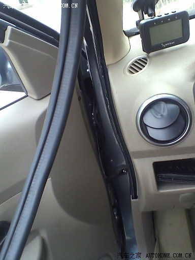

首先拆橡胶条。
然后拆这个A柱,从上往下轻轻翘,里面是三个卡,很容易的,

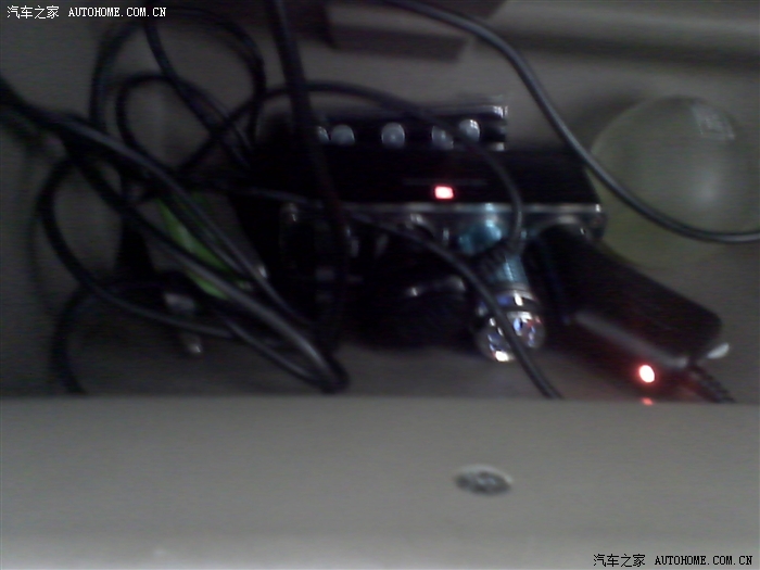

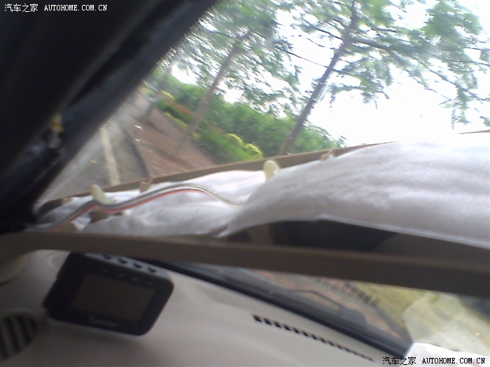

手套箱成了线头的聚集点。

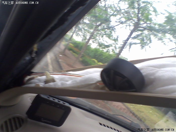

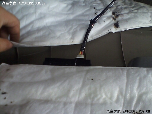

将喇叭线从中控台下穿过去,然后将喇叭放在第二个卡扣那里,用白色的绒包着,装回塑胶,装回橡胶条,

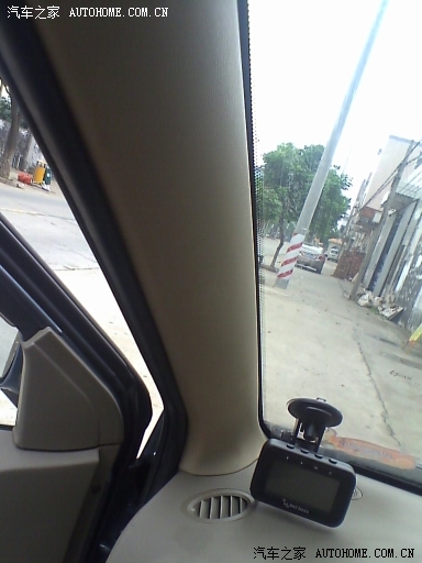

给大家欣赏一下高音喇叭。我是把外壳什么都拆掉不要,只要一个喇叭体。
效果比放在之前的位置强多了,也多谢辉哥介绍的高音喇叭。还有群里的强哥。

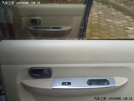

因为右口的喇叭突然不响了,要拆门检查,刚好相机在车上,就顺便拍下来。

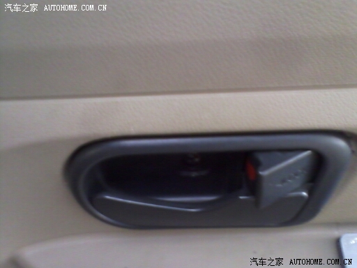

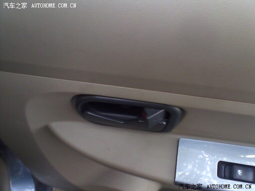

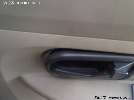

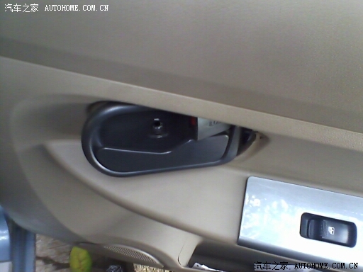

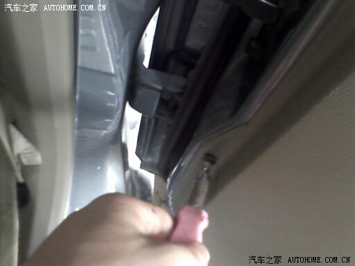

下面教大家拆后排的门。先翘开这块板,里面是几个卡扣
翘开他,是因为这里有一个螺丝锁着。不拆开,你就把门翘坏了

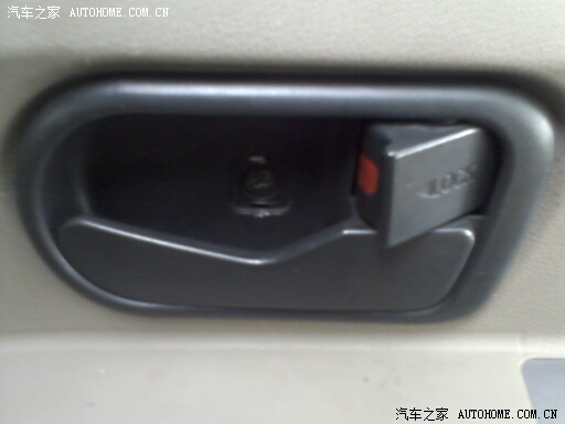

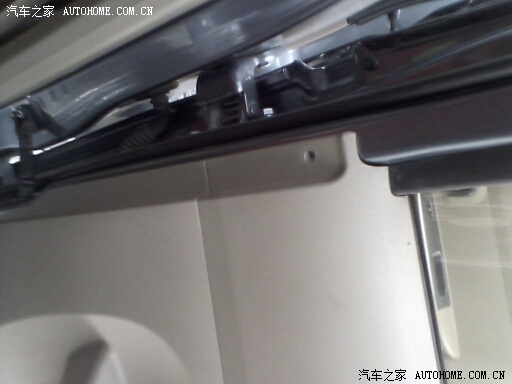

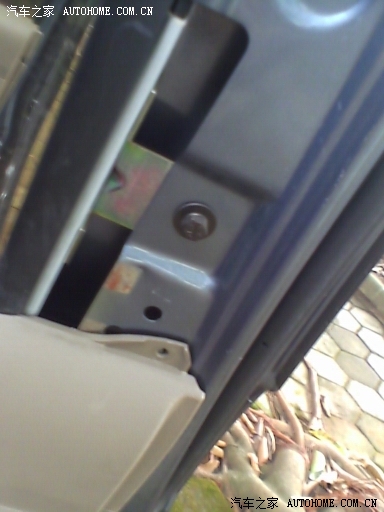

拆下内侧的另外两个螺丝,门下边没有螺丝。
这个螺丝也要下。
还有这个螺丝最好也下了,其实最后发现不用下

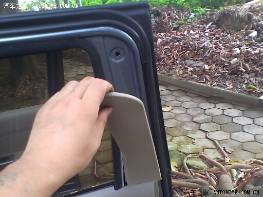

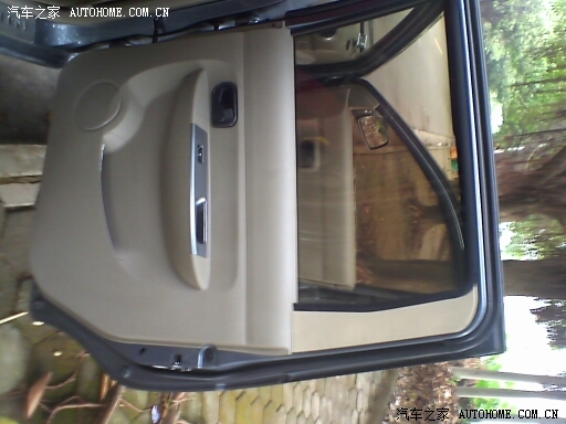

然后从门下开始翘,先下,后右,再左,把门板撬开那些卡扣。
这一步比较重要,将开门斜着塞进去。

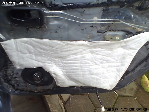

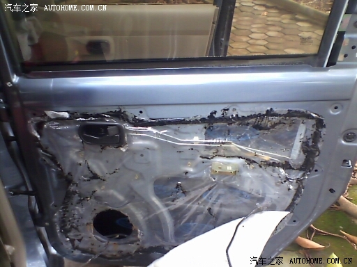

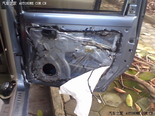

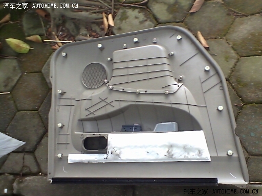

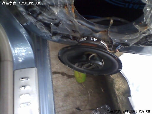

门板拆掉后的样式,这中间拆喇叭螺丝的过程,没有拍照,还有这根线是升窗的,白色的是接头,记得拆掉。
拆下的门板

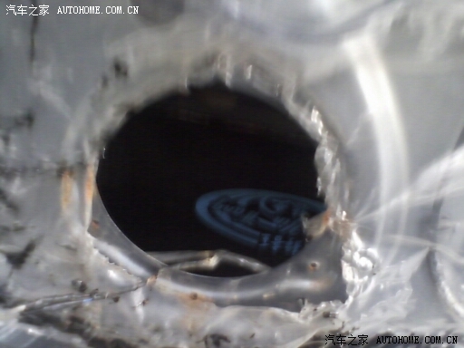

这黑忽忽的东西是之前贴这层薄膜的,后面做隔音的时候弄的到处都是,

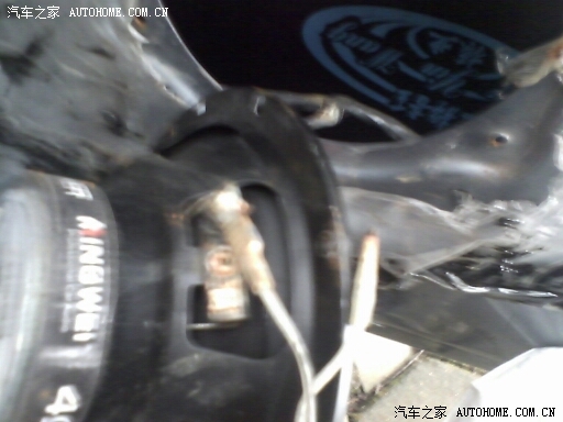

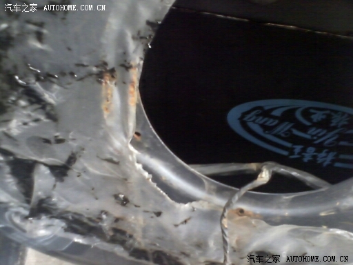

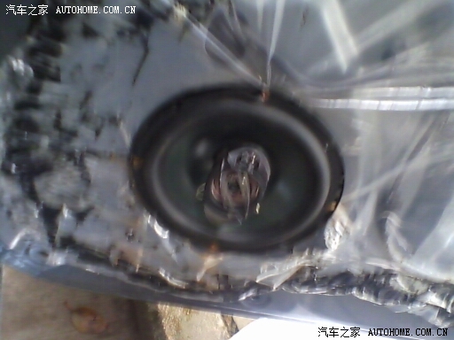

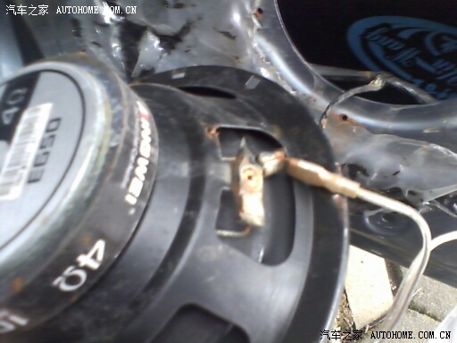

重点来了,生锈,

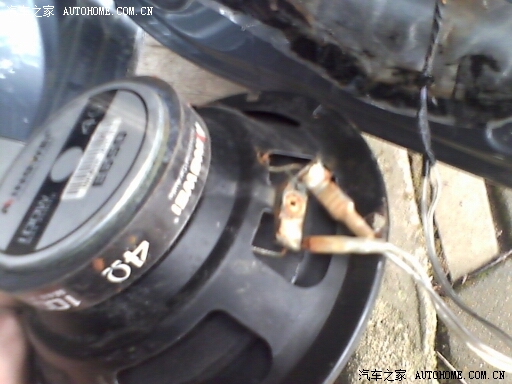

喇叭线接头生锈,都锈断了,难怪没有声音了。
看清楚了吗,锈的很严重。

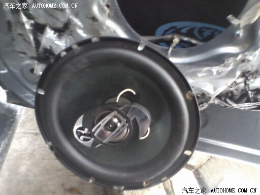

重新接好线
后门换的一体的,喇叭,接好线,又开始工作了

贴好布,大家买的车,里面就只有这么一块布,

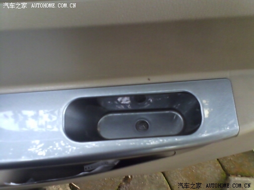

重新穿过开门器
卡好位子,这里要注意,要先向前推,然后下压,后拉,卡到里面的槽里面,上好螺丝。
