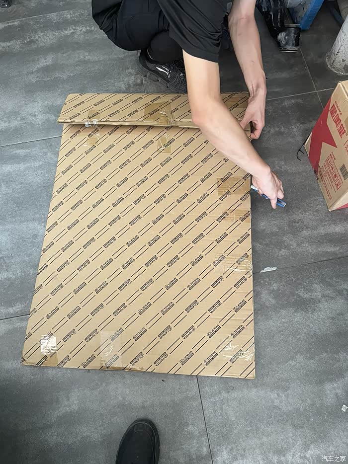

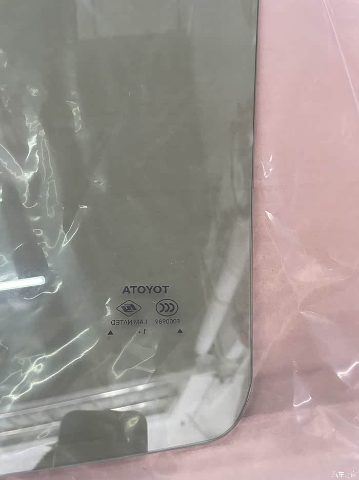

提车之前就买好了原厂的双层夹胶玻璃,前些日子店里比较忙,自己的赛那车的一些升级没有做,之前更换了原厂的尾灯总成,今天下午有时间,就想着把赛那的升级内容做一点。

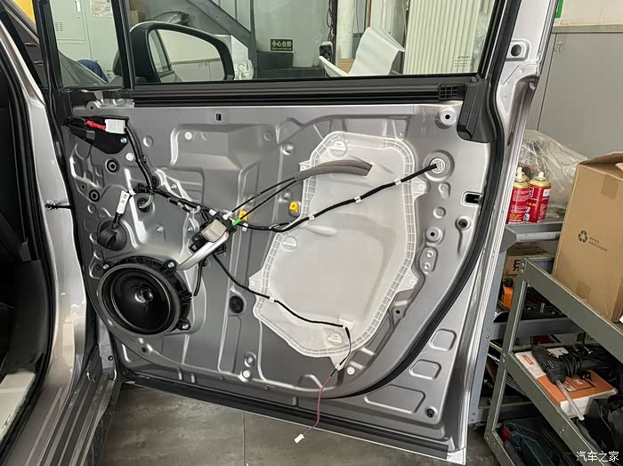

因为自己有计划更换音响,安装全景影像系统,隔音降噪,而且也想做一下更换双层玻璃后,噪音的改变程度,不过时间有限,也就不能实现了。今天先把右前门的双层玻璃换了,同时做一层降振处理。

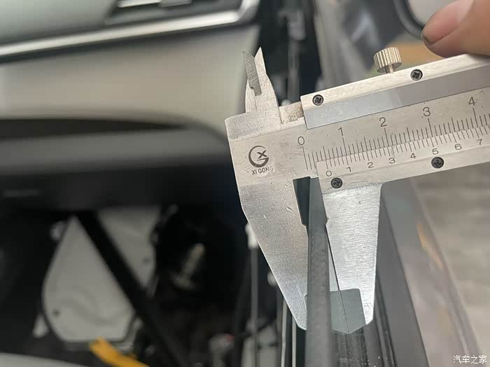

更换玻璃之前卡尺量了两块玻璃的厚度,发现两种玻璃厚度是一样的。

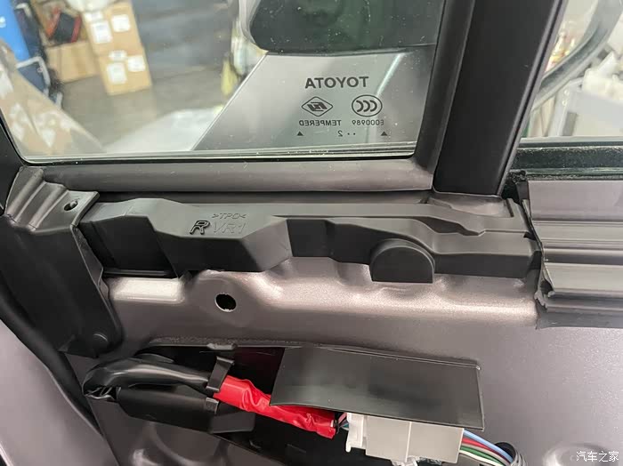

原车单层玻璃。

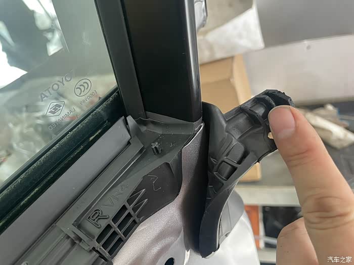

双层玻璃厚度。

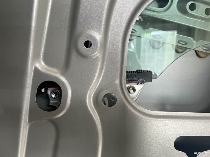

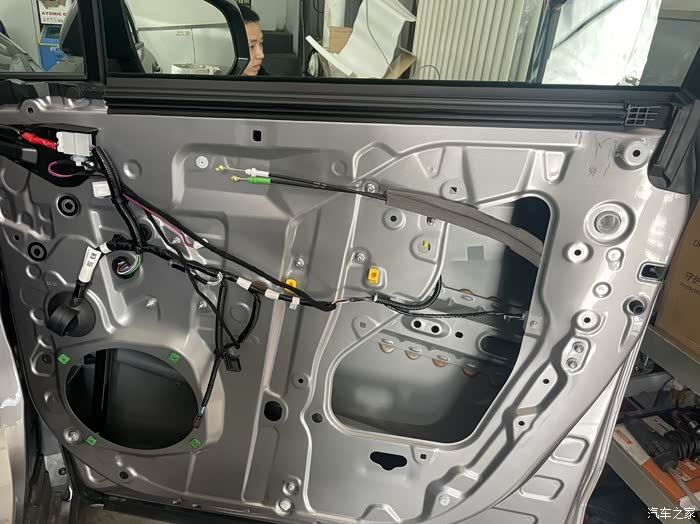

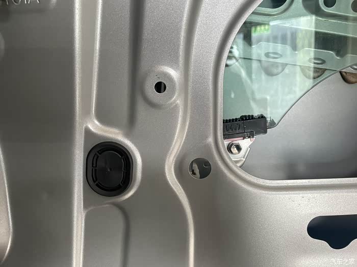

更换玻璃时,动作要轻一些,需要拆卸两边玻璃导轨。
