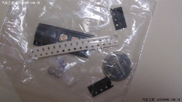

4、一些小元件《淘宝买的很便宜》
      A.0402封装阻值22欧姆电阻2个
      B.5*5的贴片按钮2个
      C.0603封装的LED二级发光管一个《颜色随便》
      D.0603封装阻值100欧姆电阻1个
      E.SC-75封装三极管表面印字是34”

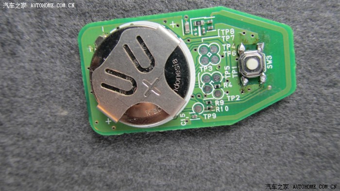

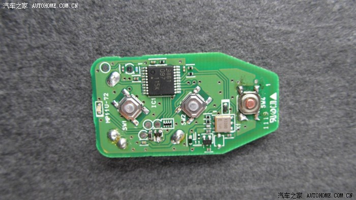

有关于R9电阻的焊接和R10电阻的焊接,R9是用来实现寻车功能的,而R10是开启后备箱的,这两个按键都需持续按3秒才激活。所以,焊接R9R10电阻<也可用焊锡直接焊接>和SW3.SW4两个贴片电阻后就可以实现以上功能。其余原件是用来实现遥控器指示灯的。

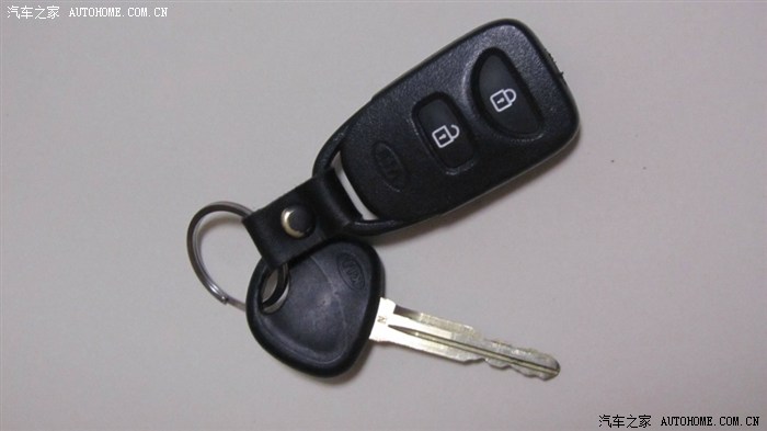

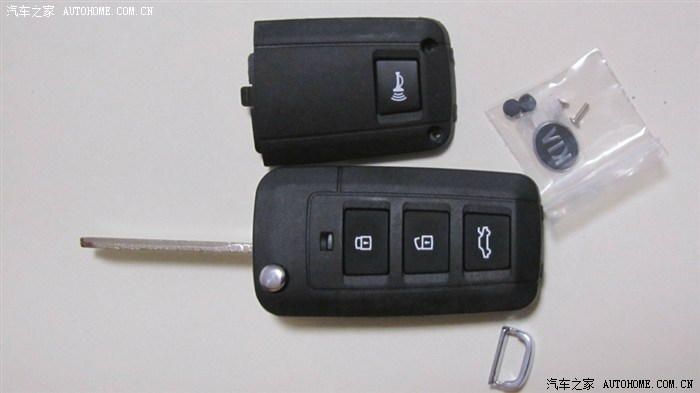

小福原车遥控器和钥匙,和悦动一样的。没办法,万恶的起亚前面也得加现代。

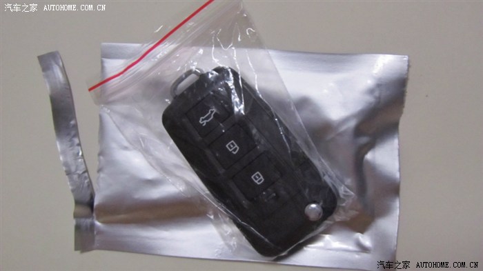

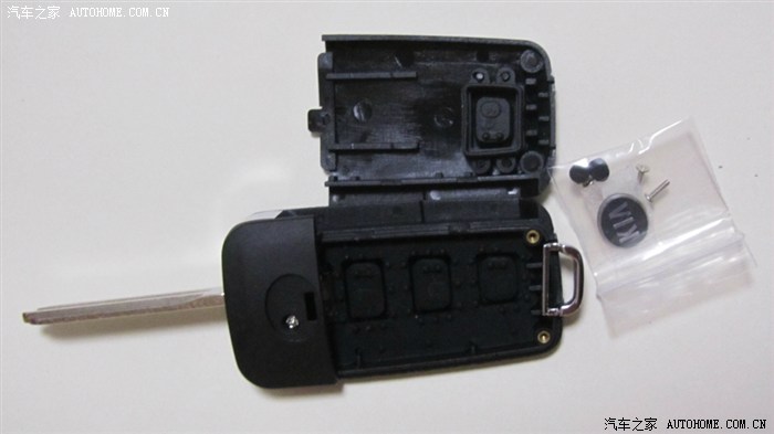

改装所需的折叠钥匙壳
看起来不错哦
做工说实话还行吧!
网上专门找的一个买电子元件的店铺买的,很便宜,没有想象中那么昂贵。

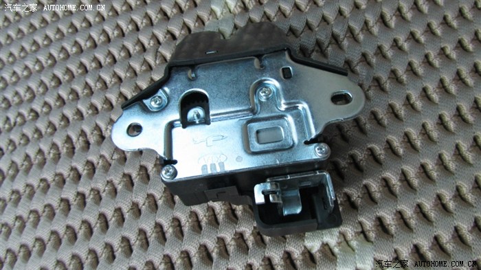

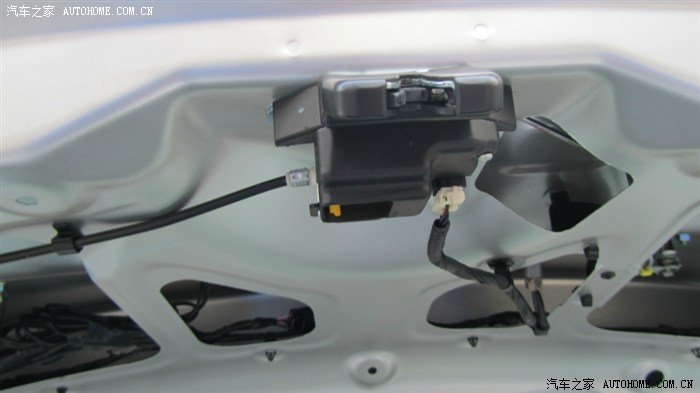

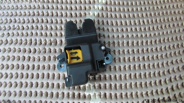

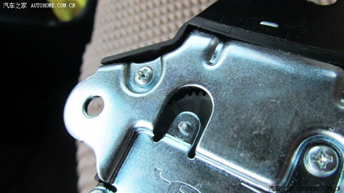

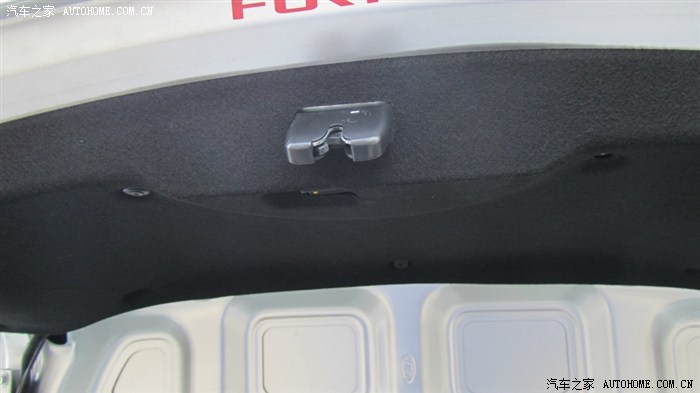

传说中P版2.0版的电动锁。
可以清晰的看见里面的齿轮
准备开拆

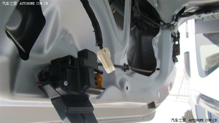

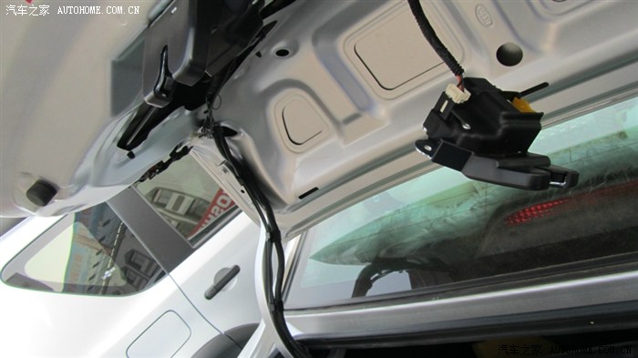

关于这个白色插头,三根线实现后备箱锁开光以及状态显示,和仪表台连接。

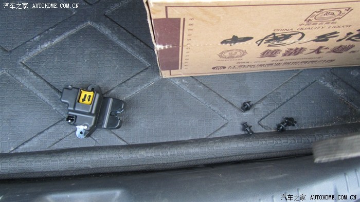

试了试锁块是否可用。
SW1,SW2之间下面的那个三个焊接点的就是三极管,左侧的是0603电阻。电路板最左侧的那个黄块块就是0603LED<LED有正负极,告诉大家一个简单的方法辨认正负极,LED里面有深色的东东,那个不在中央,在这个角度哪边的空间小就向下>
R9R10处为0402的电阻,横向焊接,也可直接用焊锡焊连在一起

       总结:实现寻车和后备箱开启其实很简单。只要用电烙铁焊接电路板上的R9R10两个焊接点焊接两个贴片按钮即可。当然也可以用0402电阻焊接。其余的三极管,0603电阻,0603贴片LED二极管都是为了实现按键亮灯设计的。
