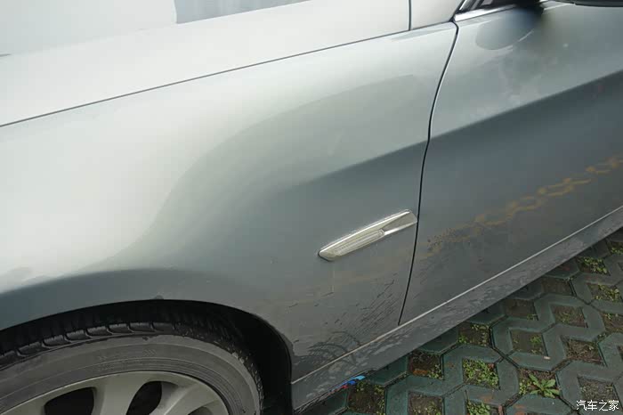

1、车辆外表翻新, 把车子一下磕磕碰碰的地方重新翻新了一下,特别是翼子板重新做了钣金, 宝马的质量是好,油漆也厚,钢板也厚。要不是我纠结,其实都没必要,全车抛光一下,再打个蜡估计就很好了。算了老婆是外貌控,这钱还是省不了。 大概花费700不到。

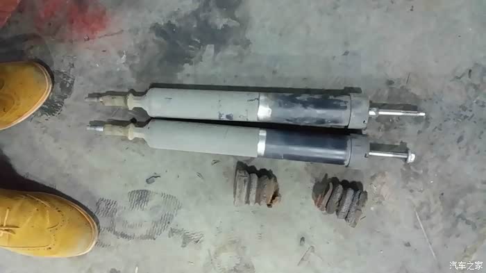

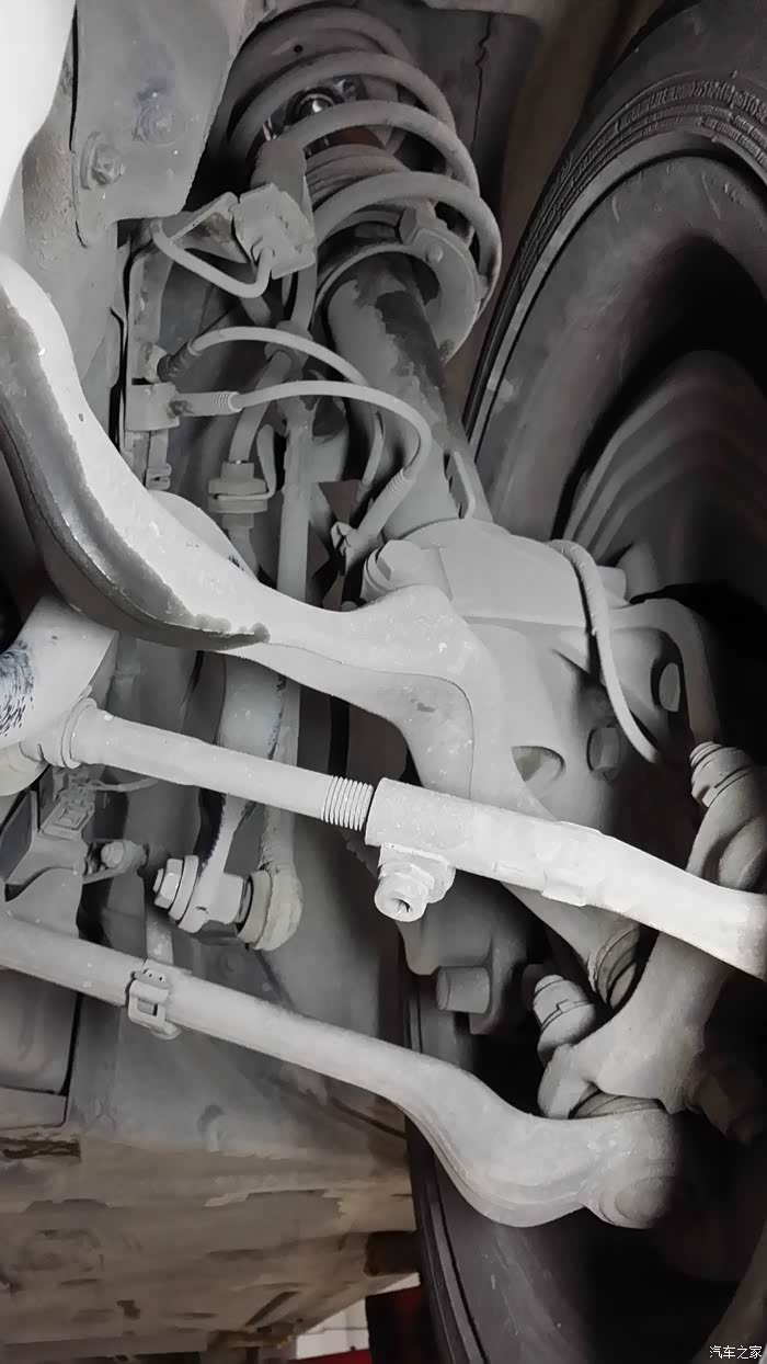

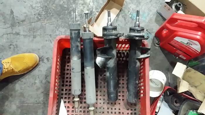

2、前后4个避震的更换。车子开了12万公里,到手后总觉得开起来哪里奇怪。根据汽车之家半个月的研究,发现应该是避震有问题。好吧,顶起来一看。真是想什么来什么,前避震漏油了,估计已经挂了,后避震虽然没漏油,但是避震胶套烂掉了,是真的掉了,估计差不多了。 原厂SACHS避震 虽然价格不贵,但感觉好像质量一般,而且老婆开还是舒适点吧。最后在 某宝上买了 KYB 的4个避震 和 全部避震胶套,全部花费 2300元吧,加600 工时费,3000不到,车子既有了日本车的舒适,又有宝马车的操控。值了。 PS:最后发现4个避震是全部挂了(估计只有20%的阻尼),我朋友竟然开着没避震的车子那么久都没发现。

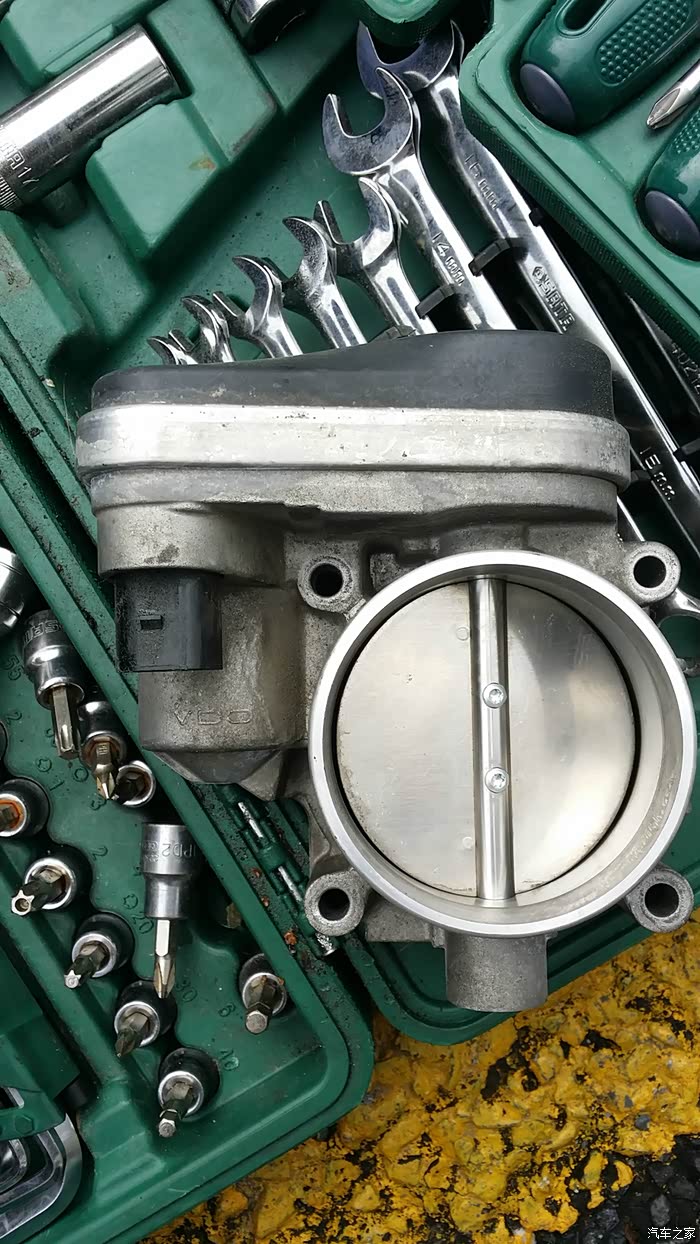

4、换铂金火花塞,清积炭,清节气门,清洗油路。车子开了12万公里,由于油品问题,积炭十分严重,所以动力出了问题,车子抖动厉害,加速软绵绵。所以进行了彻底的油路清洗,清洗气缸积炭(不是打吊瓶),洗节气门,顺便换了火花塞,检查了点火线圈和缸压等问题。效果杠杠的,车子马上恢复了青春。这都是买车前进行的我省了五千多,兄弟多谢了。

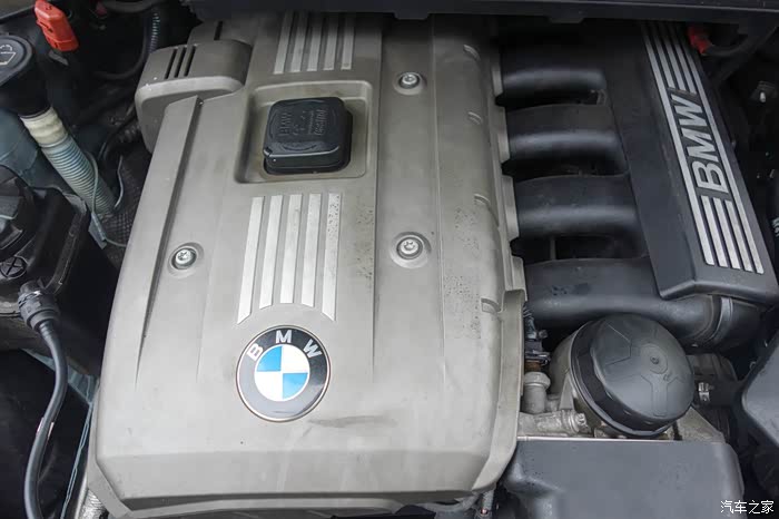

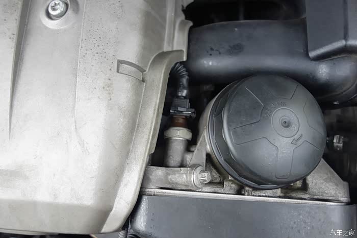

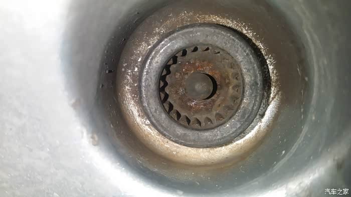

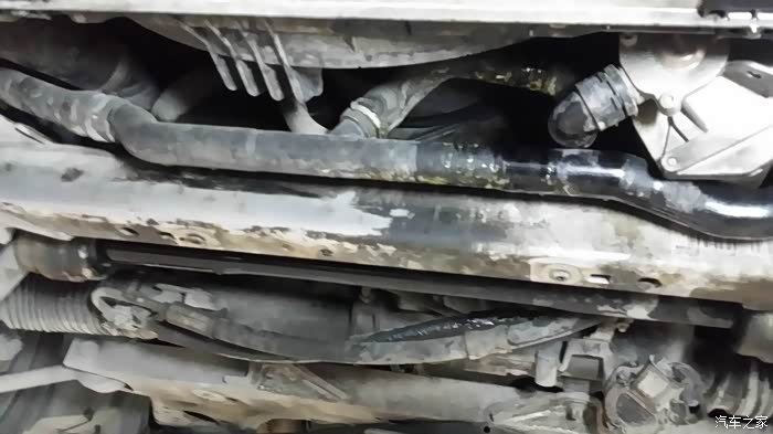

5、发动机的 机油格和机油格散热器漏油,虽然漏的不多。确实不多,基本到保养了,机油还是在max,但是几年下来把车厢弄的很脏,这时候我的处女座性格就爆发了。(可我是天蝎啊

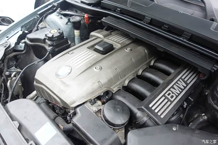

)算了,不折腾买老车干啥。 最后还是某宝上买了原厂密封胶条,找朋友换了,顺便把发动机仓清洗了一下。 材料加工时费 700 元吧。 这钱纯粹是因为自己无聊折腾的。算了,发动机仓干净看着心里舒服。

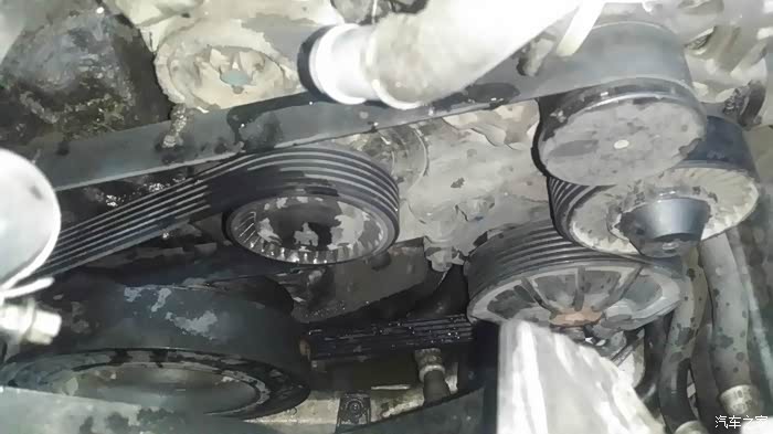

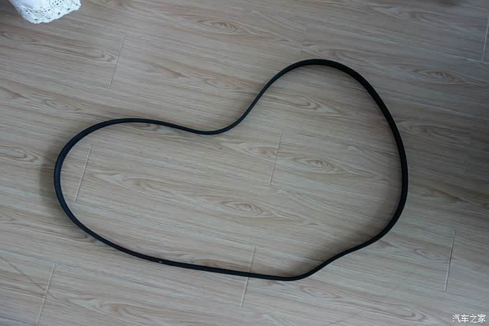

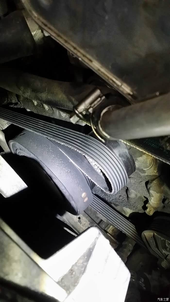

6、涨紧轮皮带更换。 这车没有正时皮带,但是还是有一条涨紧轮皮带。 车子给老婆开,这东西不能马虎,而且年限也长了,换了吧,换下了的皮带是好的,好好的,完全好的。算了,换都换了。心里舒服了,虽然浪费了300元。

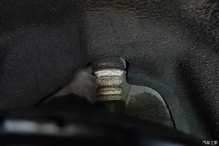

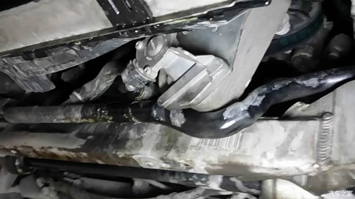

7、更换下水管。 车子有点漏水,更换了一根副水管和水温感应器探头的密封圈。车子停在那里总是发现下面有点点水。一开始还以为是空调水,后来没开空调也有。一检查发现2个地方漏水,算了换了吧,补了吧。500元,宝马一根破水管要400多,贵啊。

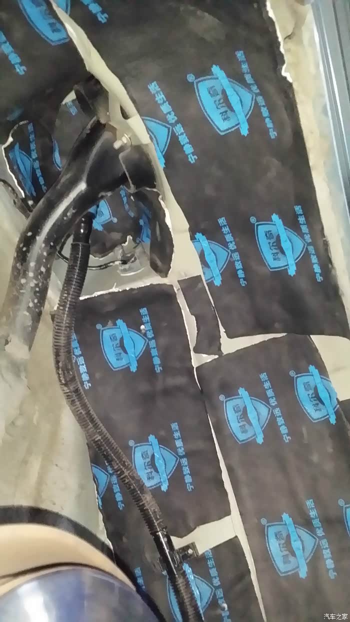

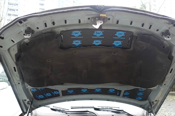

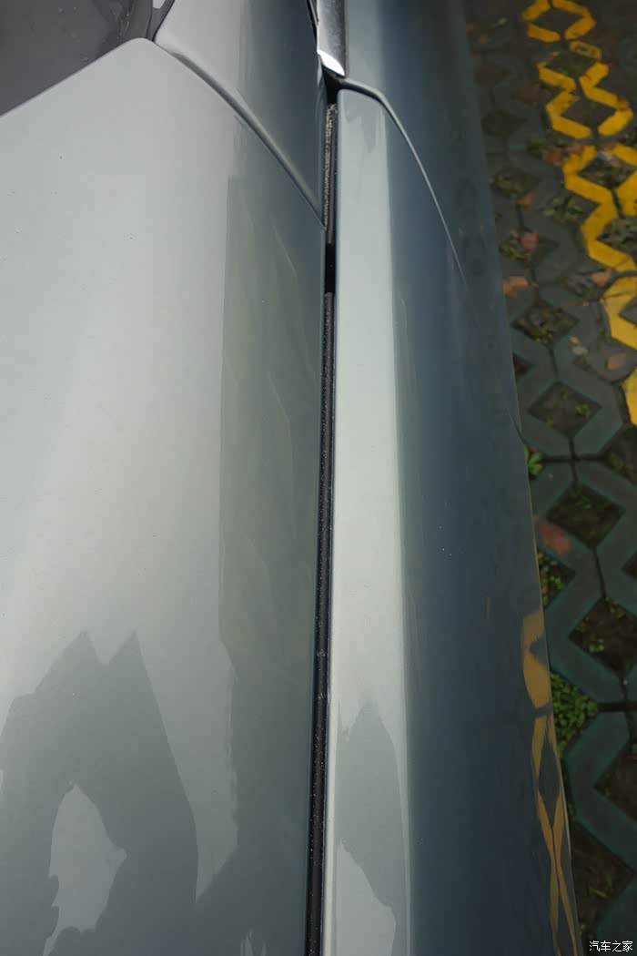

9、全车隔音。做全车隔音(翼子板,4门,发动机舱,后备箱,车底的一半)。 为什么要做全车隔音啊,因为无聊,因为我原来的丰田皇冠很安静。总觉得这辆车吵,很吵。可去汽车美容店的时候,人家一看宝马啊。报价都是5000起啊。 没钱啊。没法子,只能自己买材料,自己加了。 还是万能的某宝上买那种3合一的 隔音材料 800元,自己和朋友修理厂的伙计,丰衣足食了。顺便还买了很多隔音密封条,把边缝 堵了一下。 说效果吗,我觉得有,确实有,但是5000我肯定不干, 1000元加 一天时间还是值得(翼子板部分因为要换避震本来就是要拆的) PS:宝马的本身的隔音还是可以的,加上我这款是顶配,地板地毯很厚而且还都有隔音胶,该有需要止震的地方,都多多少少都有点处理。

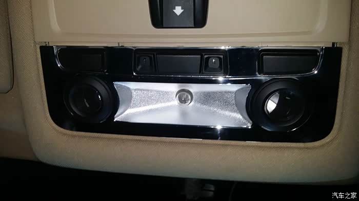

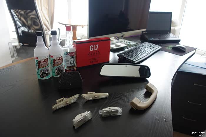

10、改车灯。 其实汽车的灯泡也是有寿命的,年限长了,虽然会亮,但是亮度会大不如前。特别是卤素灯。10年前LED车灯还不是那么流行,所以车上基本都是卤素灯(除了前大灯是氙气大灯)。所以当然要换LED了,我先是把 车内的全部换成LED,然后把开门灯也换了。翼子板灯也换LED。 接着换到天使眼换LED(想把天使眼黄灯改成白色)和后尾灯,倒车灯的时候,看到网上很多人说改灯容易烧坏 FRM脚步空间模块。 辛亏至今为止改的都是低功率灯泡,庆幸,庆幸。改灯就到此为止了,前后买灯大概花费500~600。

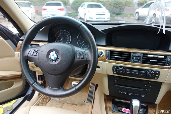

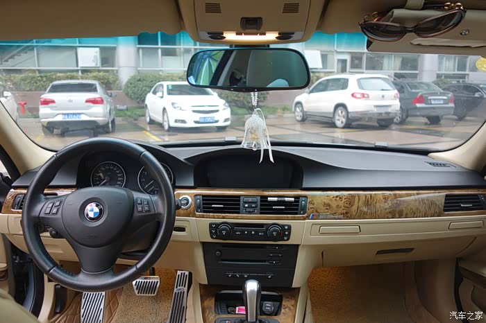

11、内饰翻新,全车精洗。 所谓的全车精洗,就是全车内外好好的,清洗一边了,用点清洗剂。我的顺序是,先去汽车精洗店,进行了一次全车精洗,然后进行内饰翻新,然后自己再买3M的清洗剂和保护剂再来一遍,折腾是折腾的,但是效果好。 内饰翻新:由于我原来就是真皮内饰,就是有点旧,没有破,有些塑胶件有点露白,所以没选择换皮(原车真皮,换还不知道换什么呢),选择重新喷漆。由于喷漆后的效果摸上去涩涩的,没有原车真皮的效果好。所以我选择部分喷漆,只喷掉漆的塑胶件和蜕皮厉害的真皮坐垫部分,门板部分。然后买了个臭氧杀菌器,家里和车上可以一直用,强烈建议大家用。

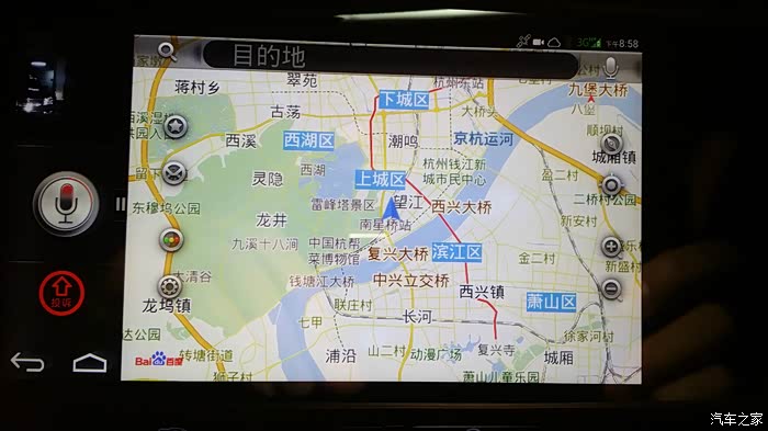

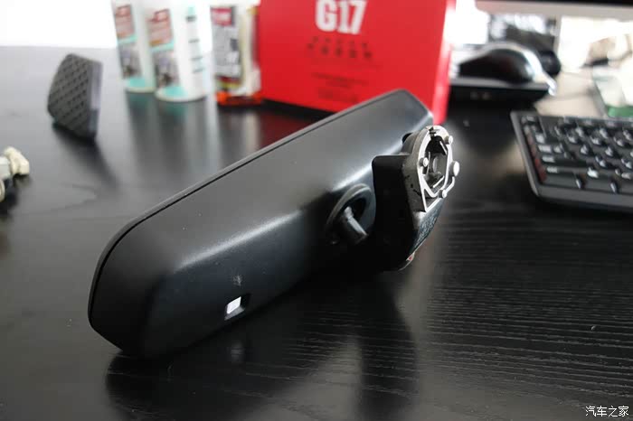

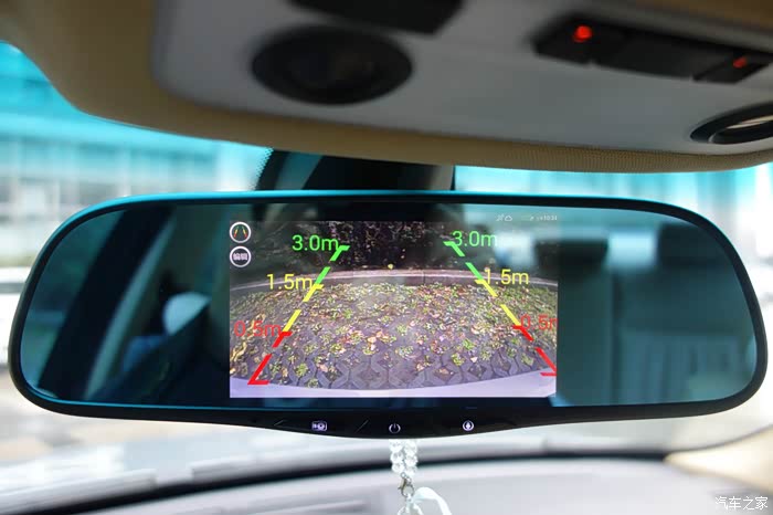

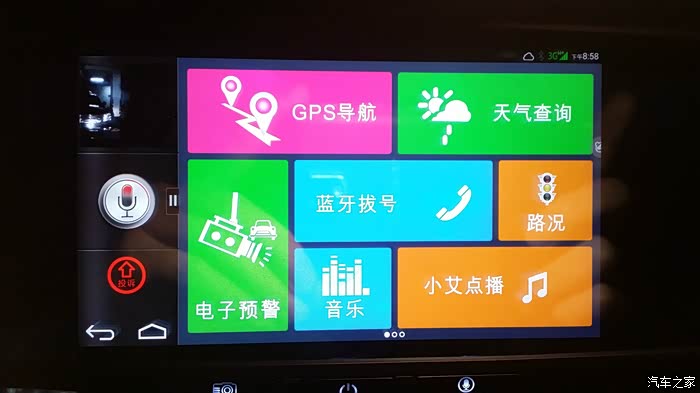

12、云镜安装:行车记录仪,倒车影像,电子狗,雷达,导航地图 多合一。行车记录仪是一定要的,现在碰瓷多。倒车影像当然不能少,虽然有原车雷达,但老婆技术不行,碰一下就亏大了(360度全景当然更好,价格太贵,明年降价再换)。电子狗,雷达是不能少的,否则不敢开快,动力就发挥不了作用了。导航地图一定要能够在线更新,现在原车的导航不好用,核心在于没有在线更新和实时路况,路线不对,开再快也没用啊。所以云镜 少不了。

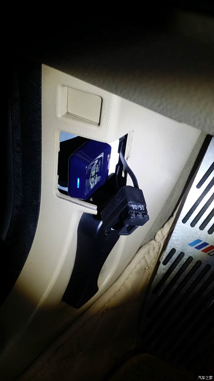

18、OBD 行车电脑。由于油耗很大,平均18左右,总觉得有问题。所以买了个OBD蓝牙行车电脑,手机看的,还看也当HUD投影。功能不错哦,不过一定要买低功率版哦。最后发现是我老婆开车太猛了,她的平均油耗是20多,我基本在15左右,平均一下18咯。这东西可以全面检查车辆情况,用用还可以。

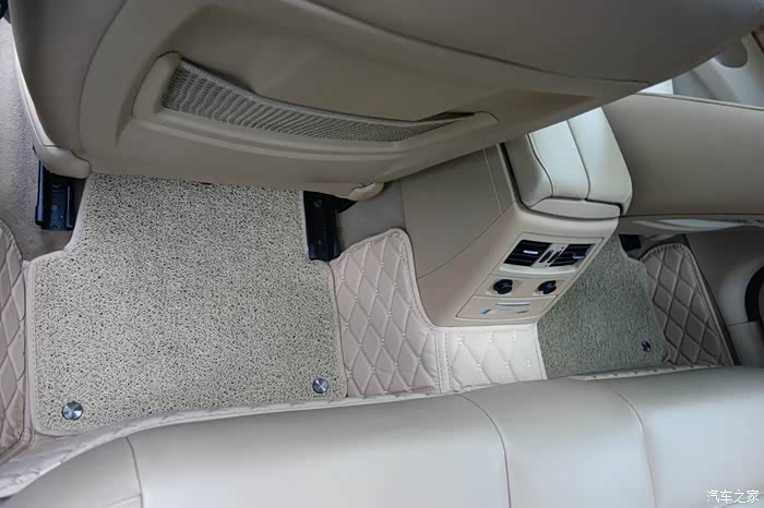

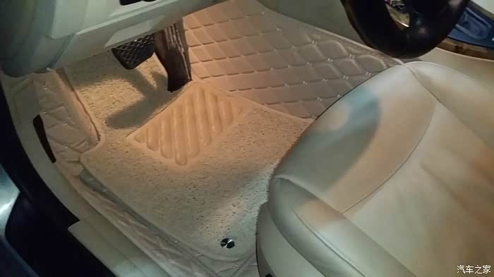

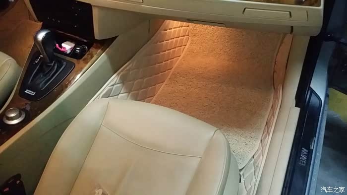

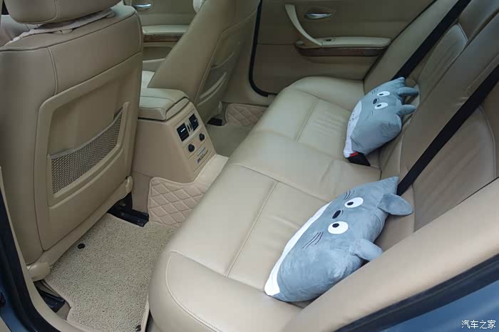

23、脚垫。买了那种全包围脚垫加 丝圈可拆卸的那种,某宝上定做的。 原来的绒地毯有点旧了,虽然不脏,全包围加上一层全部挡住。而且还增加了一层隔音,一举两得。 丝圈藏灰尘比较好,可拆卸容易清洗。完美。400元值了。

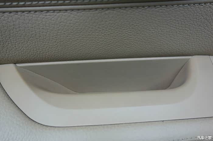

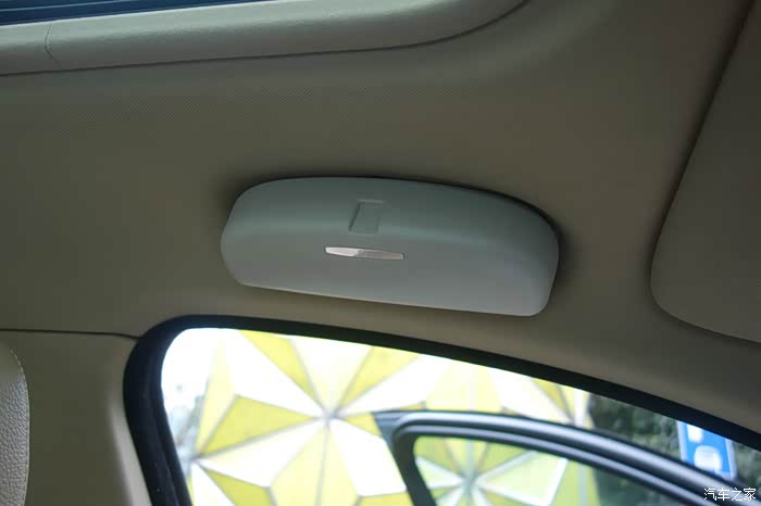

END最后、还买了一对有的没得东西。拉手改眼镜盒,纸巾盒,保护剂,清洗剂,灭火器,洗车毛巾,不锈钢油门刹车踏板,内窥镜,宝马雨伞,拆车工具箱,汽车模型,逆变器,充电器,香水等等等等。

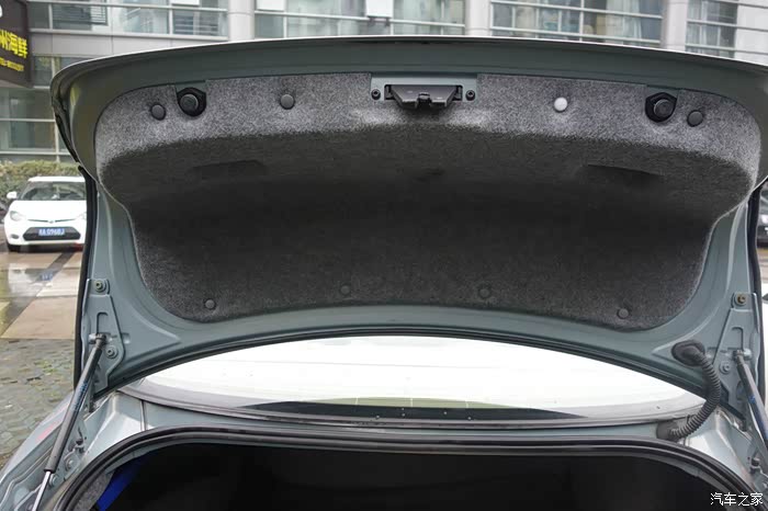

。合计450元。9、全车隔音。做全车隔音(翼子板,4门,发动机舱,后备箱,车底的一半)。 为什么要做全车隔音啊,因为无聊,因为我原来的丰田皇冠很安静。总觉得这辆车吵,很吵。可去汽车美容店的时候,人家一看宝马啊。报价都是5000起啊。 没钱啊。没法子,只能自己买材料,自己加了。 还是万能的某宝上买那种3合一的 隔音材料 800元,自己和朋友修理厂的伙计,丰衣足食了。顺便还买了很多隔音密封条,把边缝 堵了一下。 说效果吗,我觉得有,确实有,但是5000我肯定不干, 1000元加 一天时间还是值得(翼子板部分因为要换避震本来就是要拆的) PS:宝马的本身的隔音还是可以的,加上我这款是顶配,地板地毯很厚而且还都有隔音胶,该有需要止震的地方,都多多少少都有点处理。

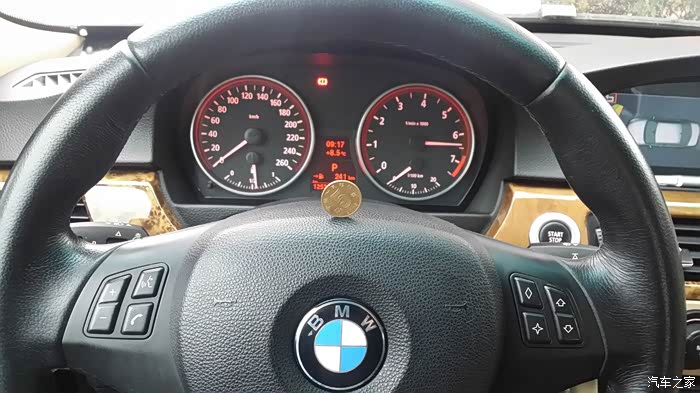

折腾完后6000转立硬币
折腾完后6000转立硬币

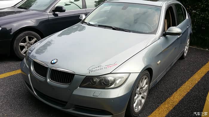

外观贴纸

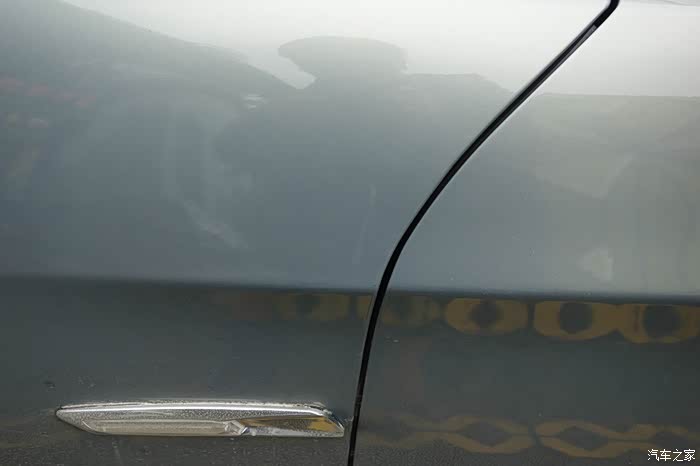

换翼子板灯,下雨脏,将就一下了
翻新过的内饰
翻新过的内饰
翻新过的内饰
翻新过的内饰

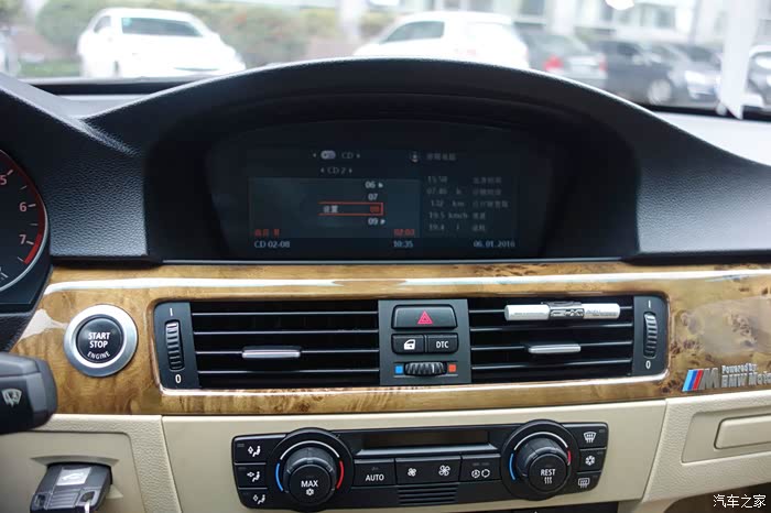

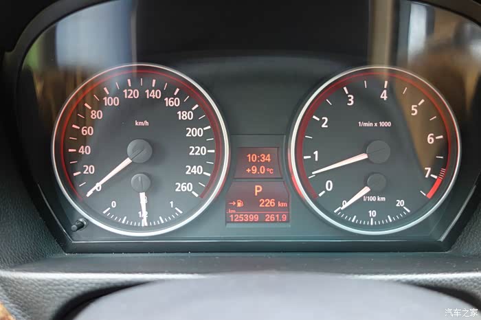

12万公里
老婆的风铃。市区开开应该没有危险。
翻新过的内饰
翻新过的内饰,这个没拆下来打磨,所以还可以隐约看到原来的漆。

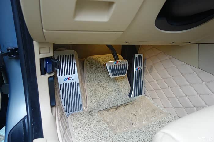

M 的脚刹油门踏板。 耐脏,好看

新买的脚垫
新买的脚垫
新买的脚垫
新买的脚垫
云镜地图
云镜界面
云镜倒车影像
云镜
云镜

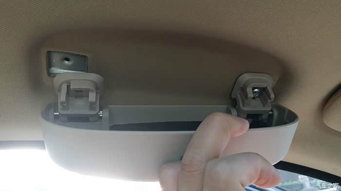

装眼镜盒
眼镜盒
纸巾盒
换车内灯

ODB接口

漏油后的地盘
漏油后的地盘
漏水水管,和发动机舱。
漏油的前避震

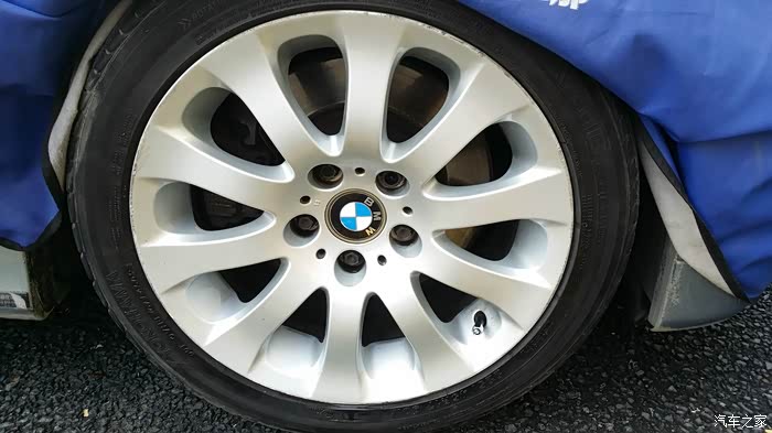

拆了轮胎
4个报废的避震排排坐
2个报废的后避震及 烂透的胶套

换发动机皮带。虽然没有坏。
好好的皮带,就这么被我给换了

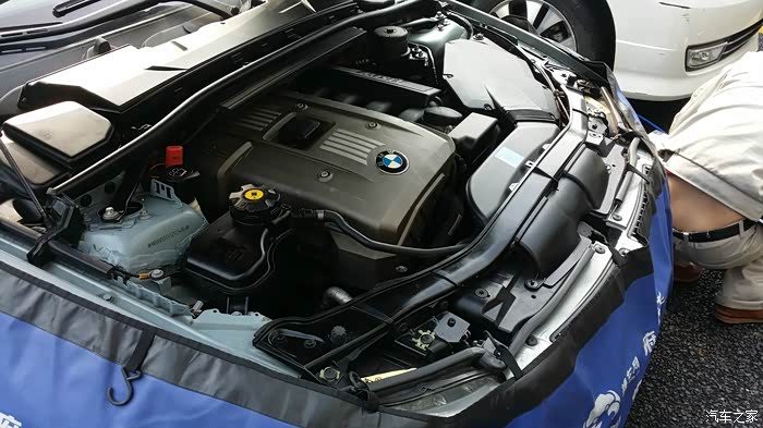

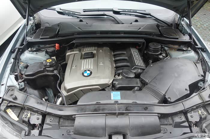

洗干净的发动机舱
洗干净的发动机舱
大爱的L6 发动机
大爱的L6 发动机
不漏油的机油格
节气门清洗

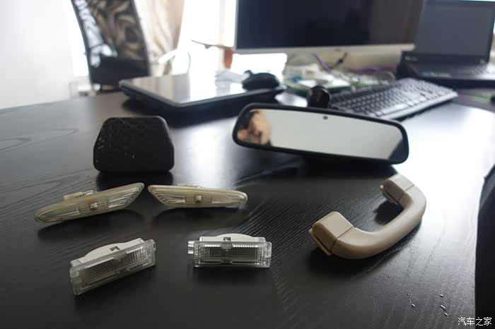

拆下来的原车配件。先留着
拆下来的原车配件。先留着

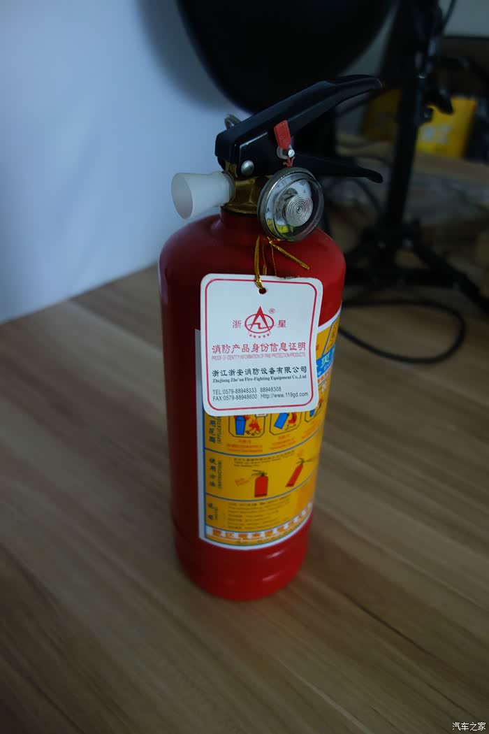

老车要带着这个比较好。万一自燃了呢
做了 4门隔音(没拍照),机舱隔音,

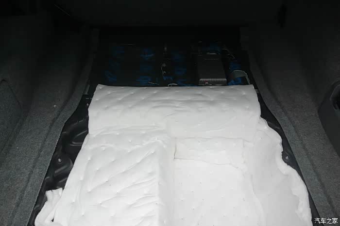

后备箱隔音,翼子板隔音全部做了,可忘了拍照了。
翼子板贴3合一隔音材料
后背箱盖隔音,算了也忘了拍照了。将就一下吧

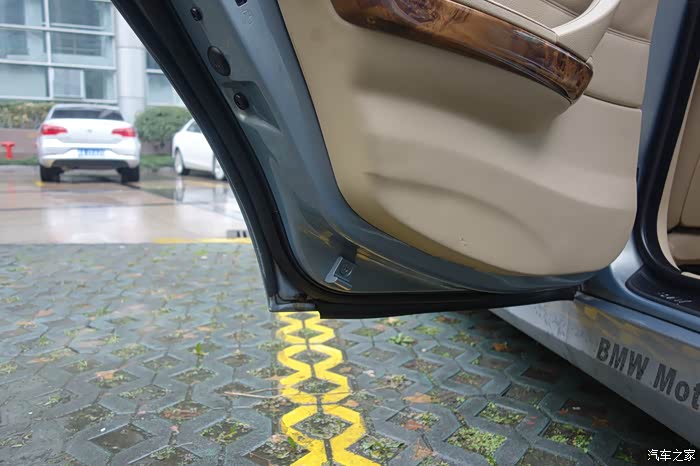

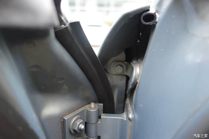

A柱的隔音胶条
A柱的隔音胶条

发动机盖的隔音胶套

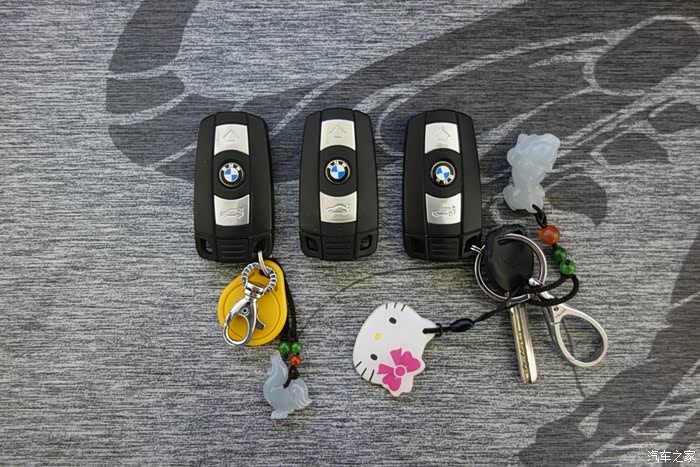

上钥匙认证。500元加配了一把钥匙,家里面会开车的每人一把。
