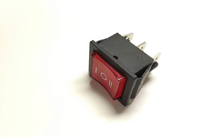

船形开关, 双刀双掷三位带灯,中间有个停止位,可以在中途断电使阀门停止在任意开度上。虽然这功能基本没用,技多不压身,聊胜于无嘛。

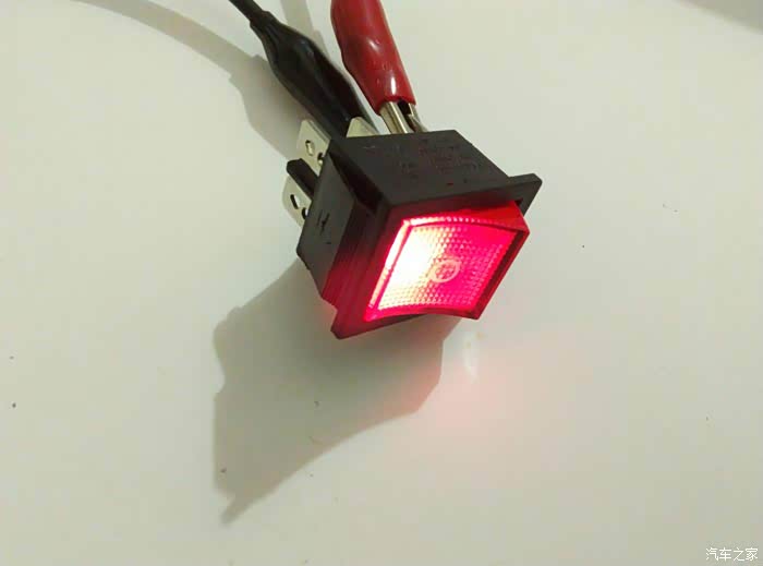

先改灯。要用指示灯来显示阀门的工作状态。撬开按钮罩,原来的220V氖泡藏在里面
取出氖泡,用两只发光二极管正反向并联后和限流电阻串联,焊好后装入。因透光罩是红色的,发光管只能是红色或黄色,橙色和红色太相近不好区分,白色也能将就透光出来,蓝绿色等透出的光基本就很弱了。
反向并联的发光管能识别电流方向,就能看出电机转向。
发黄光效果
发红光效果

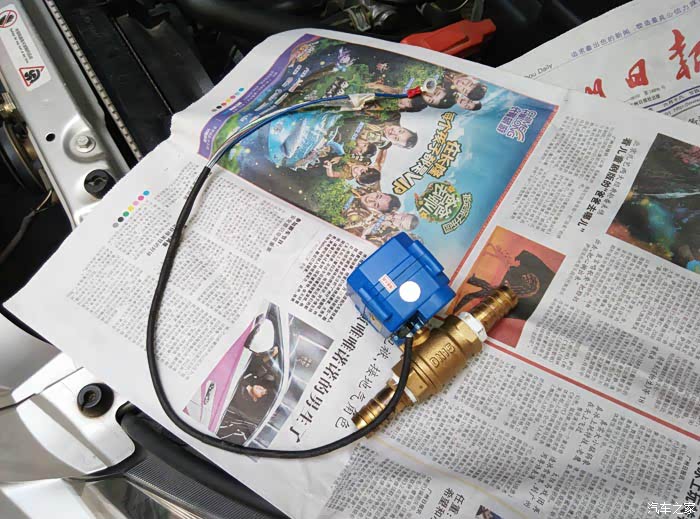

找到的球阀和电机一体的成品,自带减速器和限位器。
铜阀体,DN15,阀芯为不锈钢。奇瑞也是电动阀,装在中控内,但是塑料阀芯,漏水后那是相当的头痛。
拆开改限位开关。原来是用常开的触点,改成常闭的,就能不再增加附属电路直接控制电机的停止。
改好后试验,用近14V的电,热车就这个电压了 ,开关阀都在1.8秒左右,动作很迅速,加上灯的总电流还不到40毫安,是相当的节能。

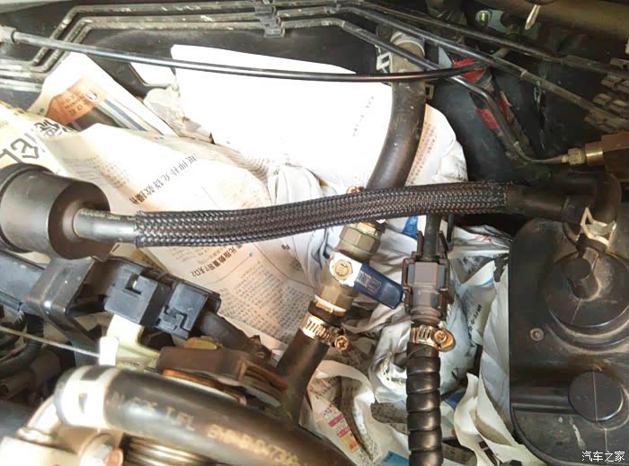

机仓内手动阀下垫上报纸,防拆时漏液将下面弄脏了。
拆前先打开水箱盖泄压,果然冒了些绿浆出来。再把盖子盖紧,防止形成连通器。
再开拆阀门,只流了一点点液体出来。密封在起作用。
拆下的球阀。品相很好,没有生铜锈,也没有泄漏,内部看也无腐蚀。两年了,立下了汗马功劳。
拆掉两头的宝塔接头,清理掉旧的生料带,缠上新生料带,装到电动阀上,尺寸刚合适。将和新搭档一起再焕青春
阀在开位置。这根管的最小孔径量到就是阀芯的15MM了。
宝塔插入水管,很轻松,比最初才切管时容易多了。喉箍锁紧,非常牢固,没做其他固定,使用中发现很稳定不会晃动。全阀重不超过八两,粗胶管的力足以承受。
