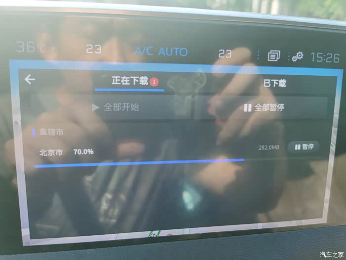

- 继续通过车机直接下载城市地图数据!
- 我真的早都没有流量了,所以肯定地图升级走的是定向流量。

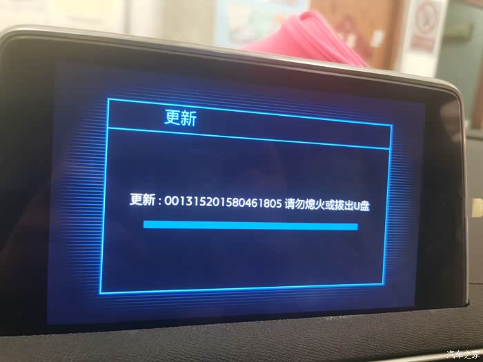

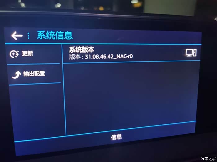

这是升级前的车机版本,目前我所知3代操作系统里最老的

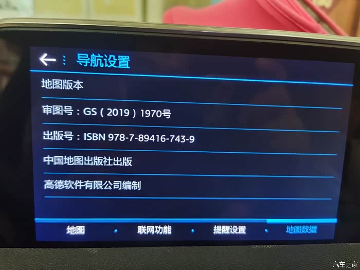

这是升级前的车机地图版本,实际上是V45
V45的地图,之前是我自行升级的,发布于19年10月份,但实际的数据更老了。新的道路都没有。

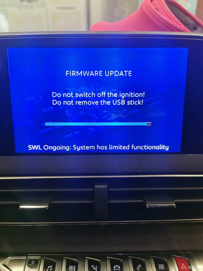

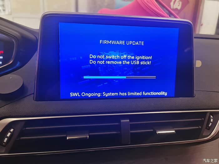

按照约定时间到了4S店,开始折腾的时候,中间略有些波折,不表了,总之一起和4S店的技师解决了,下载了最新的4代主机固件和证书到一个U盘,地图到另一个U盘,发动汽车(中间不能熄火),先插入固件U盘!
固件U盘插入,识别了!有新固件!
刚插入的界面
开始正式进入固件更新页面,开始漫长等待。。。

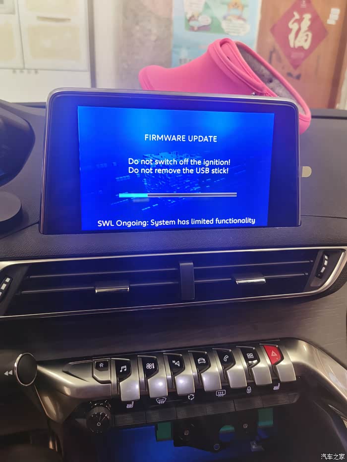

等啊等,等啊等,进度条像蜗牛一样往前走着。。。
快结束了,整个过程要20多分钟!!

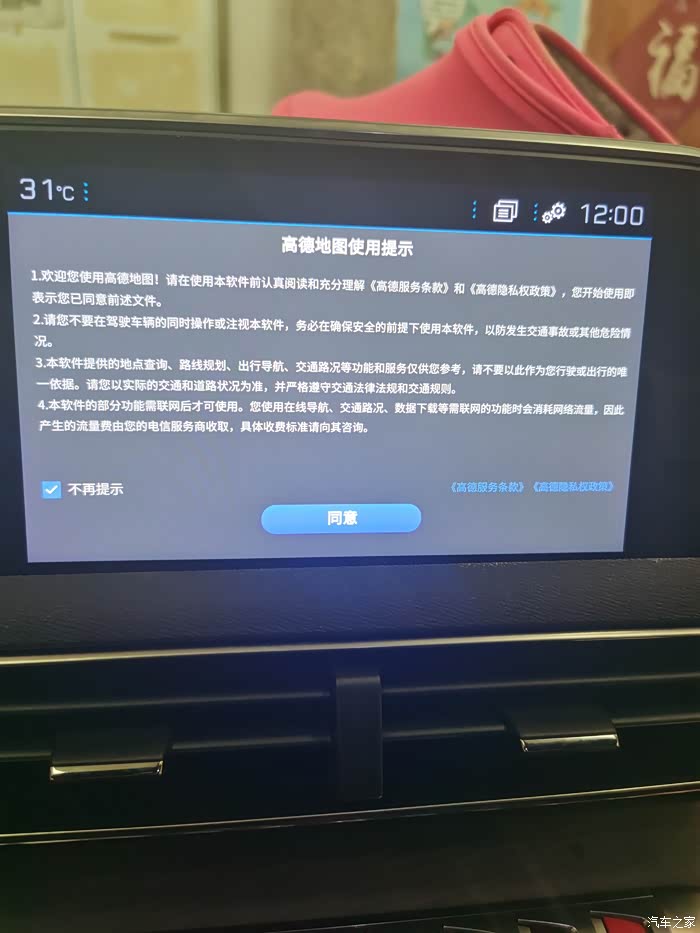

然后跳出高德地图使用提示,高德地图车机版来了!!!

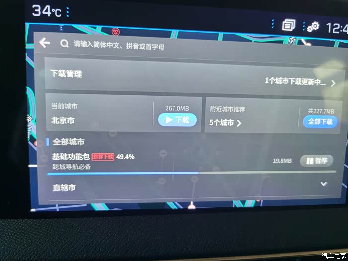

4代机地图和手机高德是通的,掏出手机高德,扫码登录!
下载基础功能包,注意这个下载用的是车机的车联网!
继续通过车机直接下载城市地图数据!

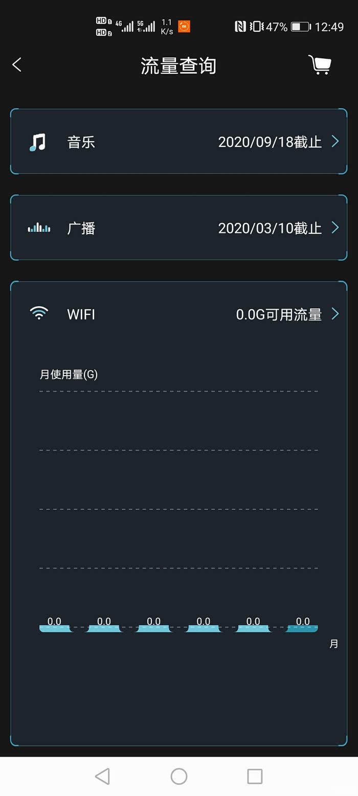

我的车机其实流量已经没有了,但基础导航服务还在有效期,看到这个下载,感觉是走的车机定向流量。

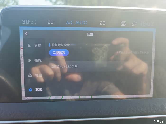

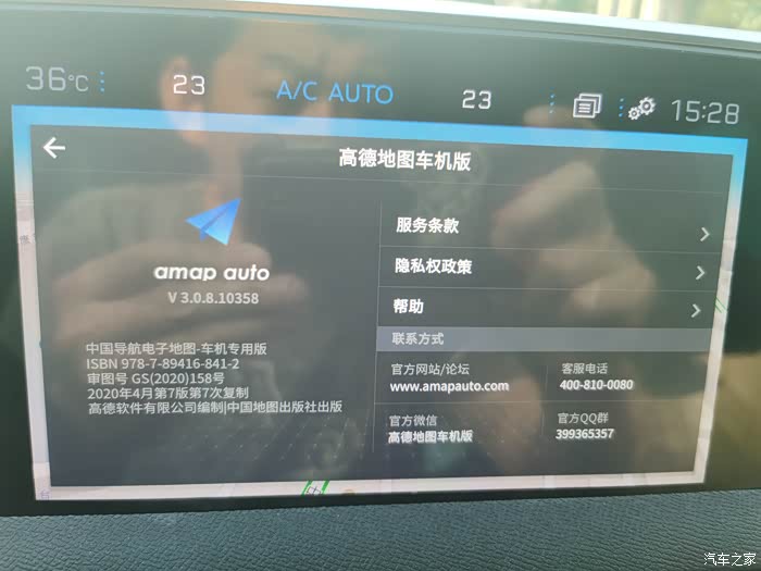

在车机导航,其他设置中,查看当前地图版本号。
继续点击进去,可以看到更详细的版本信息!
2020年4月的地图版本,还是比较新的,比3代系统的地图新多了!

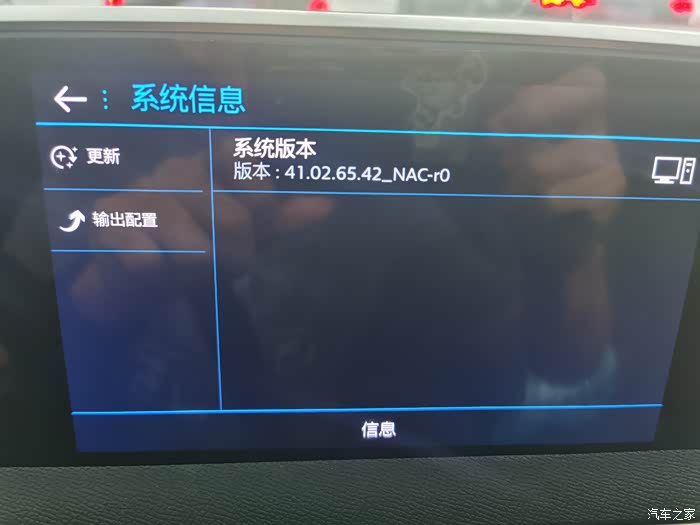

验明我4代操作系统的正身!41打头,即为4代系统!美美哒!
