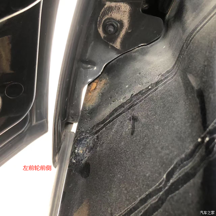

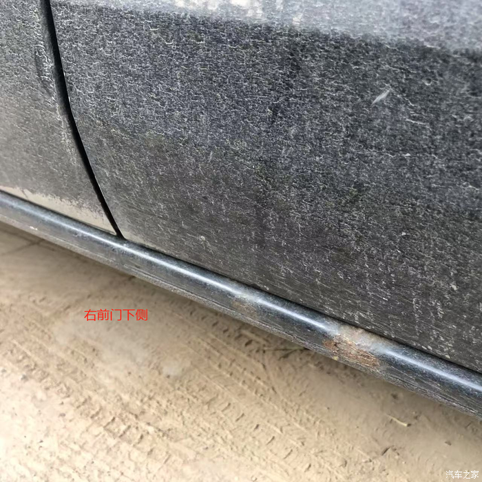

油漆的问题一直没有关注过,就是前些日子刷到一个视频,跳出了江锈锈个词语,随后去检查了自己的车子,果然发现了不少问题。自己家买的东风标致已经有12多了,也没有见到有铁皮生锈,更没有锈穿的现象了。可能是这个车太大了没办法更好的防锈是吧。

问过修理工了估计从里面锈透了,暂时还没有抠掉而已

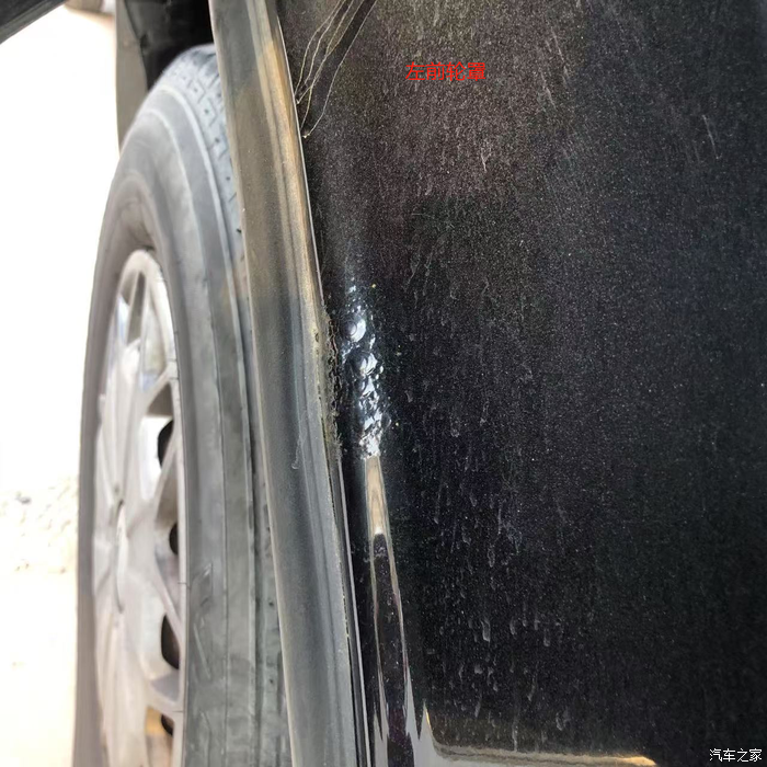

这个已经锈穿了
弄不清这里为啥也会锈了。
修理工说如果锈穿了都得需要切割再补上一块。
