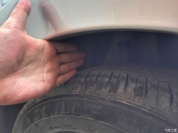

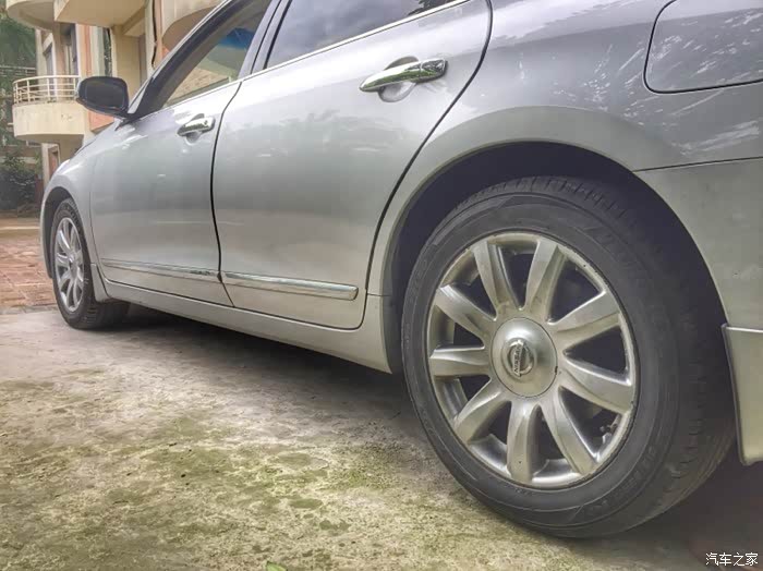

自己原来一直开09年的思域,跑了14万公里屁事没有,现在还是很好开的状态。老婆因为工作需要一个代步车,因为对日系车良好的印象,我最初考虑给她买个两厢日系车。结果我们这里二手车市场二手两厢车是抢手货,根本没现车。后来老婆一眼看中这个天籁,坐进去也很宽敞舒服。就动员我干脆我开天籁,她开我的思域。决定了立马跟老板砍价,从8.8万砍到8.2万成交。所有手续税费老板包完。老婆开我思域回家,我跟老板去办过户。2小时以后这车就属于我了,那个激动啊。除了接近10年的车龄比较长,其他真跳不出毛病。V6发动机,电动沙发座椅,无级变速,全景天窗,无钥匙启动,音响一流,公里数才不到9万公里,比我思域还少5万。买了这天籁公爵以后就开始看论坛,发现车主大多数反应塌屁股。一看自己的,还真是。前面两边都是4指,右后只有2指半,左后只有2指。满载后真的不敢想象。按高人指点,在T宝买了对SRR原高度加强弹簧,在平时保养车的汽修厂装上,立马就不一样了。开起来不会左右荡了,方向盘也轻了,感觉这么长的车也灵动了。过减速带确实感觉硬了,但因为保留了前面的软弹簧,整车还是觉得比思域软很多,完全能接受。开了快2个月了,也看了很多反映新天籁的问题,我的车塌屁股解决了以后,其他问题一个没有。准备5.1过后去10万公里大保,换火花塞,虽然现在发动后也能在方向盘放烟不倒,心理作用还是去全面保一下吧。手机打字好累,还有很多心得下次跟大家交流吧,看图。

换完了从2指变成标准的4指,完美
现在前后都是4指,协调多了

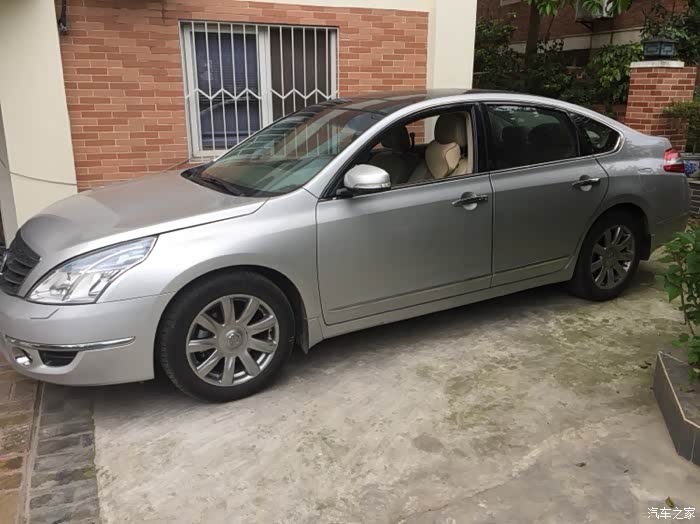

不塌屁股,线条明快。
