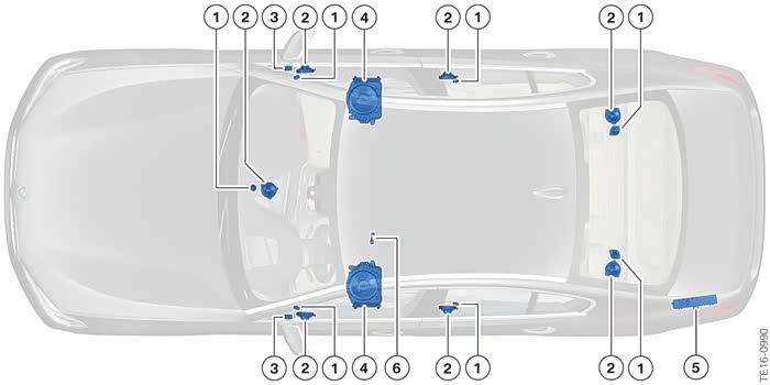

低配宝马原车只有6喇叭,位置分别为:前车门中音喇叭(下图2),后车门中音喇叭(下图2),座椅两个低音喇叭(下图3)。
2)原车6喇叭尺寸及材质
车门中音尺寸为4.5寸,材质普通纸盆,纸盆的特点是容易推动,至于效果楼主不想说。

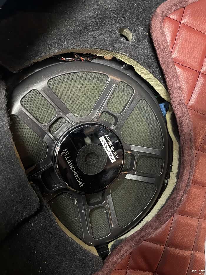

座椅低音喇叭是6.5寸,一个6.5寸的喇叭放在8寸的基座上,所以很容易让人以为是8寸。

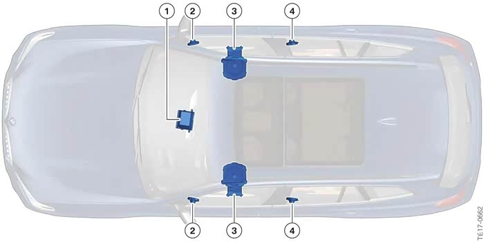

图示是ID6系统的音响布置(其中1是主机,2是中音,3是低音)。宝马ID6系统(evo构架)主机直接推动全车6喇叭,其中座椅超低音和前门中音是一路,后置物板中音是单独的一路。
与ID6系统不同的是,ID7系统(mgu构架)由后备箱的RAM模块推动6喇叭,其中座椅超低音、前门中音和后置物板中音分别是单独的一路。

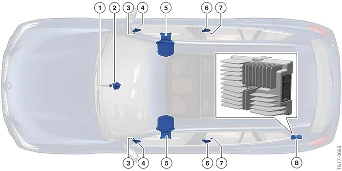

这个是evo构架下的原车高保真系统,evo有单独的高保真功放。mgu构架下由ram模块来处理了。1,3,7都是高音,2,4,6是中音,5是座椅低音,8是高保真功放(对应ID7是RAM模块)。

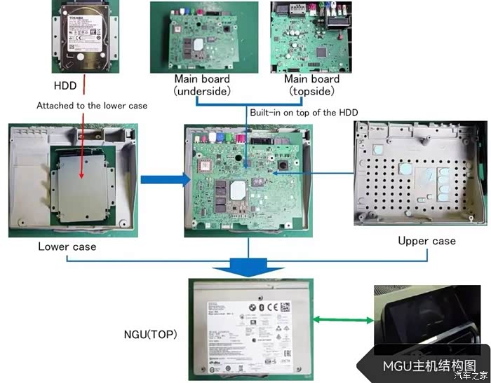

这是MGU主机的结构图,MGU构架是2016 年初开始设计,因此还是使用机械硬盘(HDD)做主要存储,硬盘容量 320GB,其中导航占 160GB,娱乐占 34GB,联网音乐 16GB,可用空间 34GB。HDD在主机的下方。新构架下主机和RAM模块已经是网络协议了。

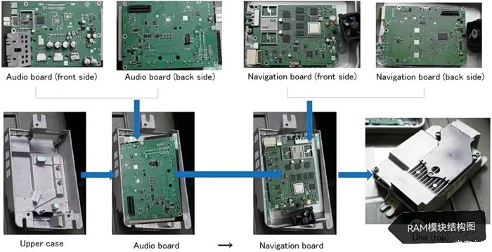

这个是MGU构架下的RAM模块分解图,RAM模块内部包含两块主板,一块是导航主板,在模块上部;一块是音响主板,在模块下部。

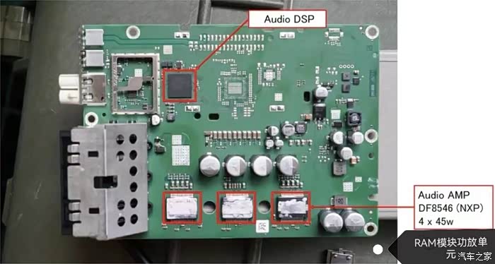

这个是主角:RAM模块的音响主板。音响主板主要有两个芯片组成:DSP芯片是用于数字调谐器,即所谓的调音,我们主机设置的高/低,均衡就是作用在这个芯片上。功放芯片是:恩智浦(NXP)的3个DF8546。
为保证音质,宝马 MGU 采用三片 NXP 的 TDF8546 功率放大模块,每个模块可输出 4 路 45 瓦的音频功率,TDF8546 采用高音质的桥式推挽 BTL 电路,而不是目前主流的 D 类功率放大,D 类功率放大虽然成本低效率高,但是音质生硬尖冷,真正的发烧友都不会认同 D 类的声音。BTL 虽然效率略低于 D 类,但音质远在 D 类之上。这正是宝马仍然是豪华车的原因吗?可是,唉,后面说。

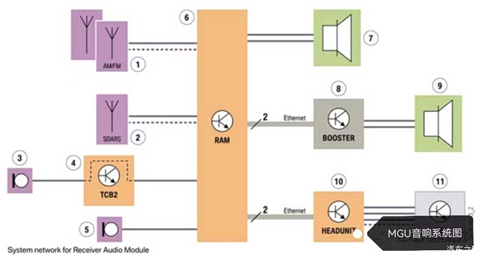

这个是总的音响系统图:新的mgu构架,ram模块加升压器的搭配推动16喇叭。如图,ram模块用来推动原车高音和中音喇叭,另外一个增压器(booster)用来推两个座椅低音。

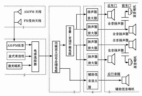

图中1、2一般集成在主机中,3、4是运放和功放,这个对于ID6是集成在主机中,对于ID7已经说过了在RAM模块里。5是喇叭就不说了。

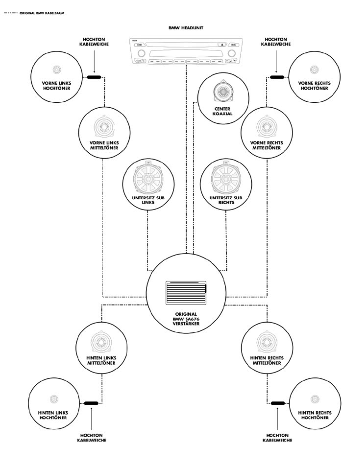

这个是方案2 十喇叭音响改装的方案图,前门二高二中使用分频器被动分频,两个超低音单独一路与高中音主动分频(对于ID7系统),对于ID6系统需要增加一个超低音的分频器。后置物板二高二中通过分频器分频。

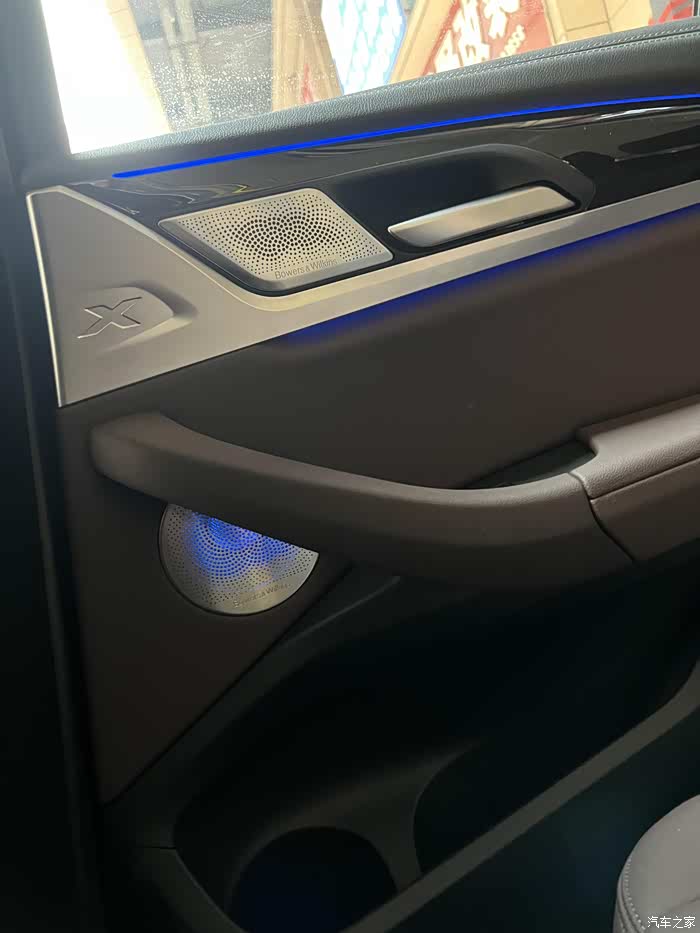

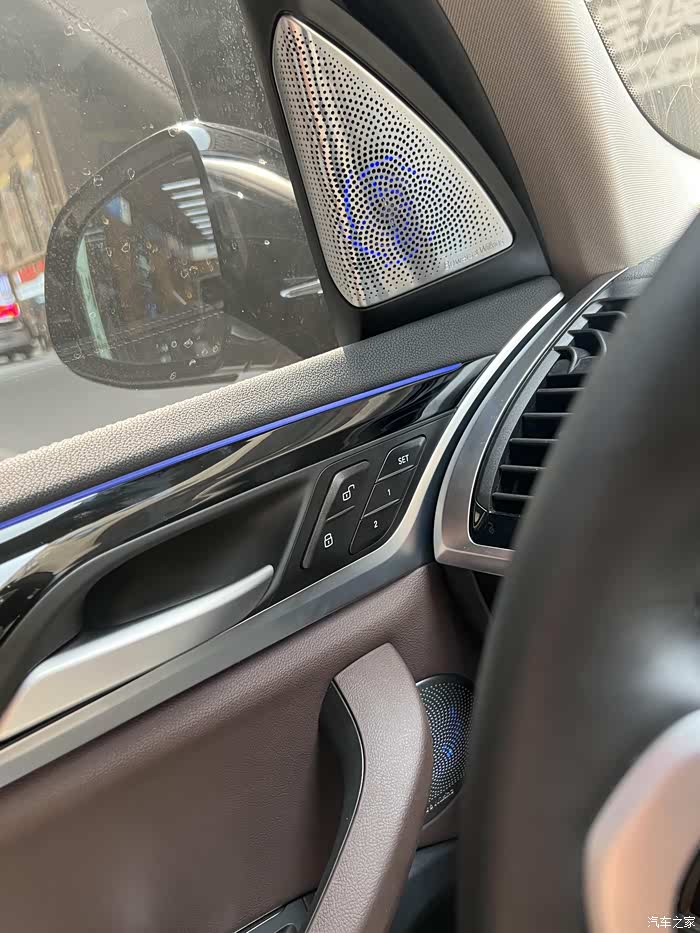

先来一张主驾的宝华盖板效果,这张是最有感觉的,红色的防尘帽配合粉色的氛围灯,氛围感拉满,谁说不如奔驰!
副驾的效果,小姐姐的最爱。

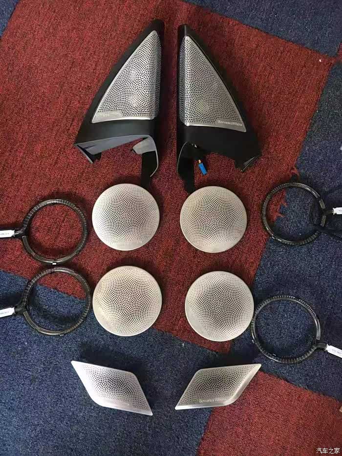

宝华盖板,不要里面的假喇叭,不要里面的假喇叭,不要里面的假喇叭。重要的事情说三遍。大家不要去买哪些所谓的国产宝华啦,真的很坑,就用品牌后装喇叭加纯盖板即可。一共包含八个盖板:前门高音,后门高音(这个不发光),四门中音以及对应的发光灯带。

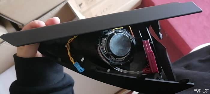

前门高音喇叭的位置,原车是一个黑色实心的塑料,换了以后好看多了。
高音喇叭直接按在这个A柱高音盖板即可。
后门高音的位置,原车同样是一块黑塑料,宝华后门的这个盖板是不发光的,因为没有空间装发光灯条了。

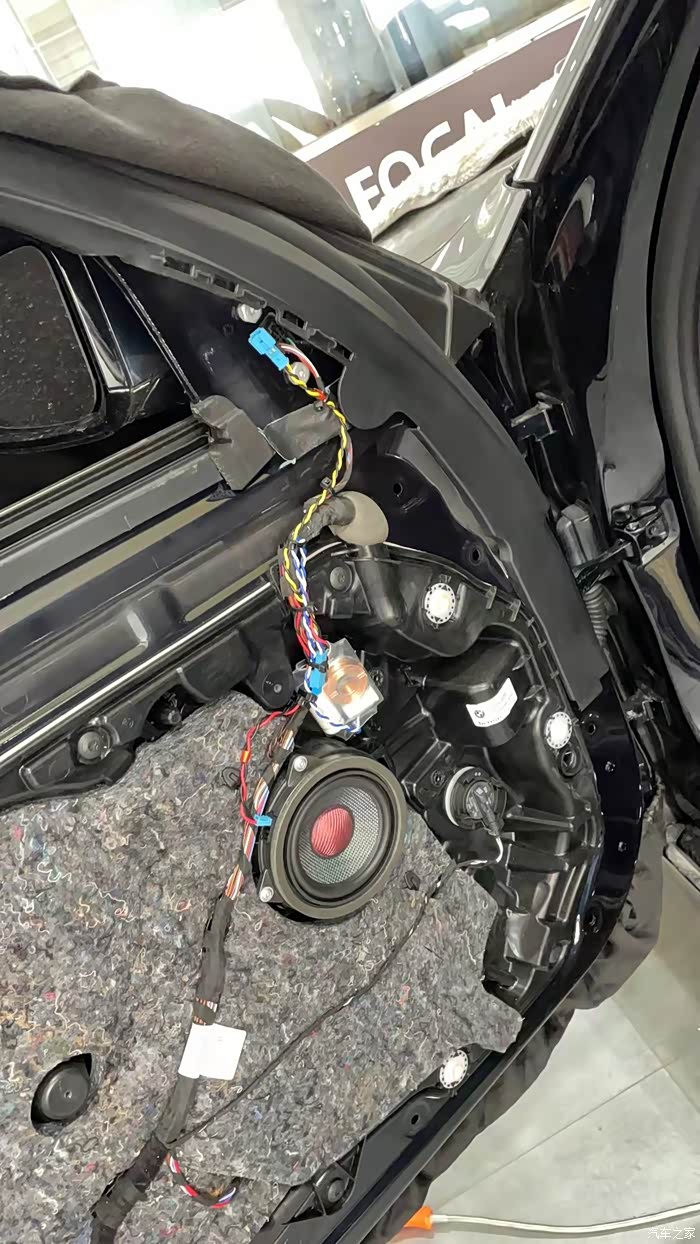

车门中音无损替换原车中音。支架和接头都是匹配的,因此是不存在破线的。分频器固定在原车线路中即可。
超低音安装需要更换一个腔体。因为我使用的宝华超低音设计的超低音,因此需要更换一个宝华超低音箱体。然后就是直接对插原车低音线路即可。
