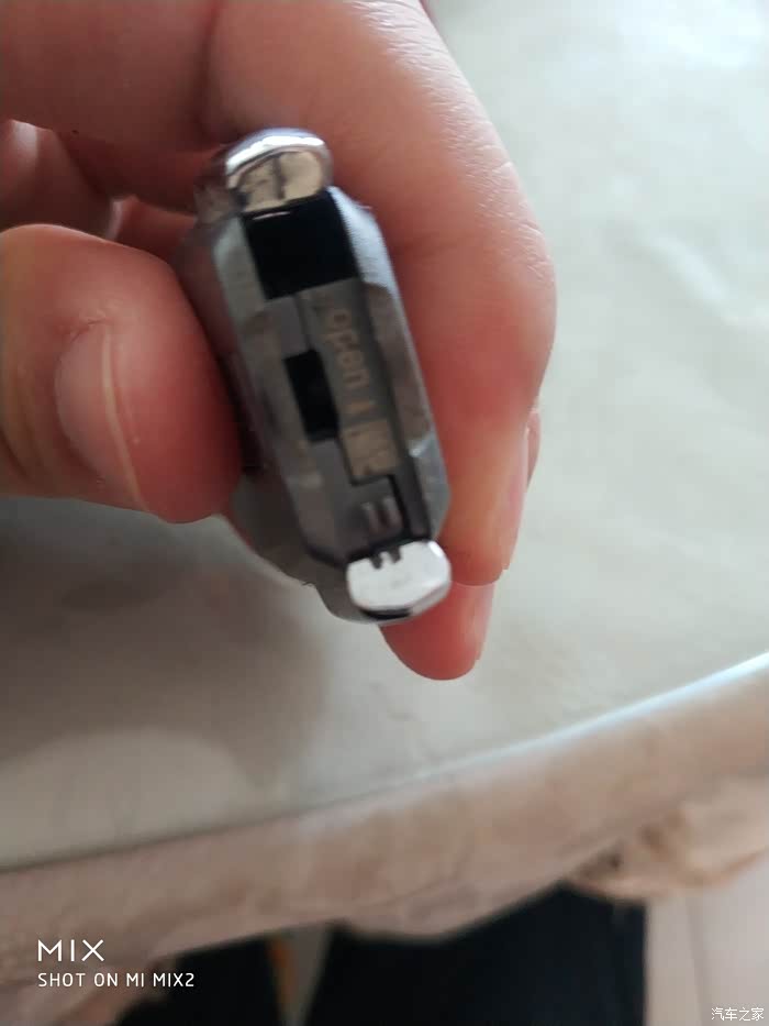

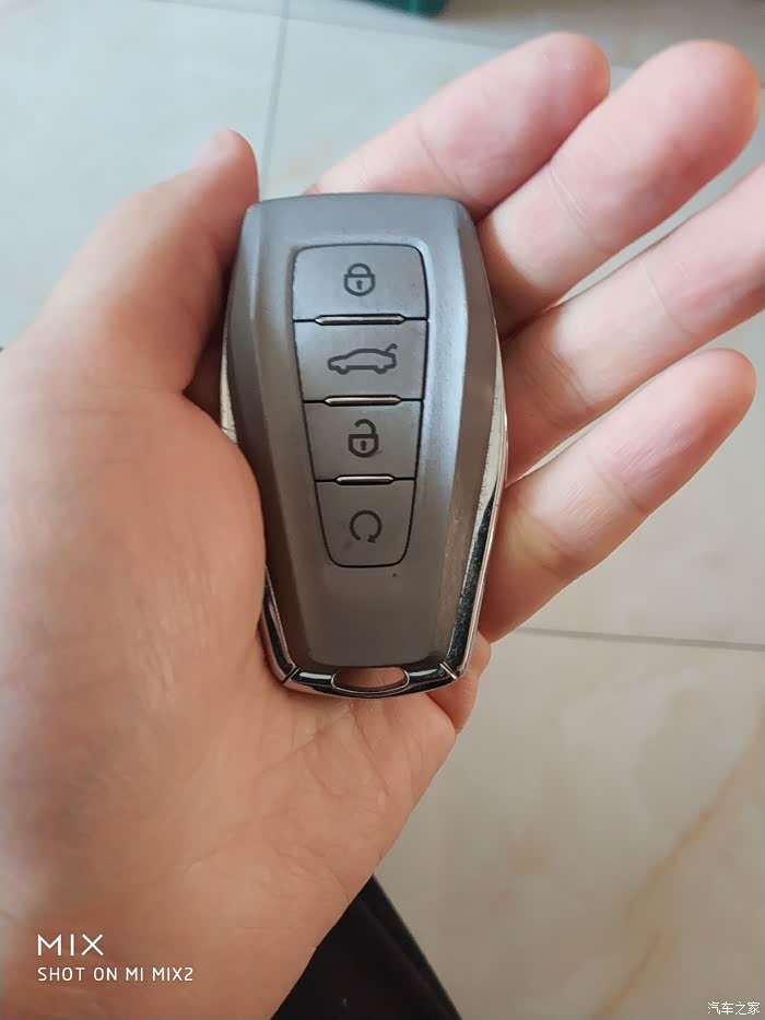

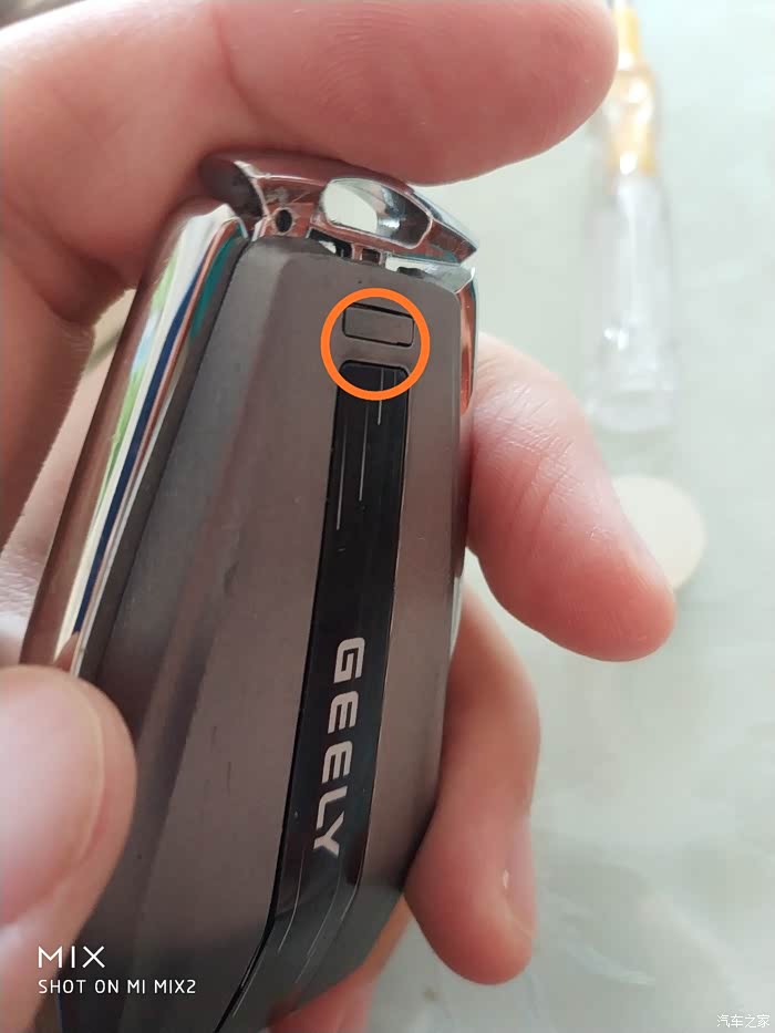

我们首先拔出机械钥匙,按我图中圈出的地方把智能钥匙取出
接着看到open字样

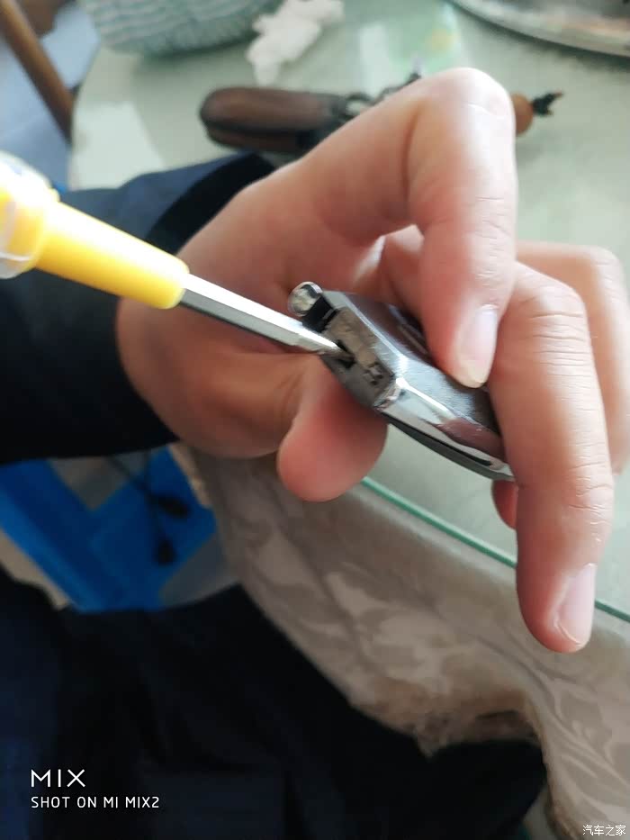

用一字螺丝刀顺时针一拧

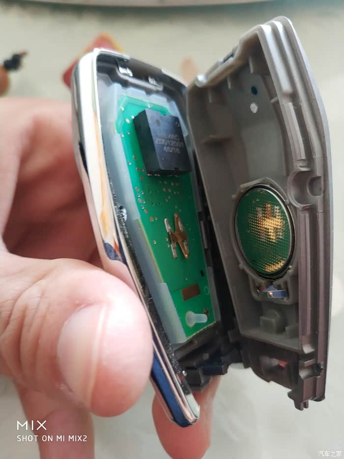

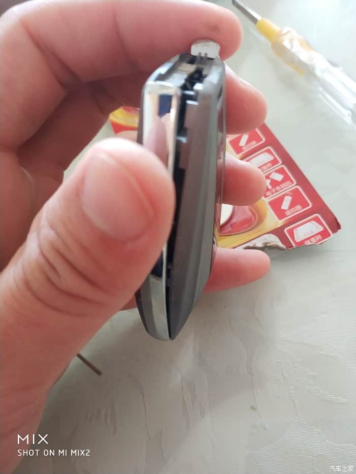

有空隙后用力***
***后看到如图

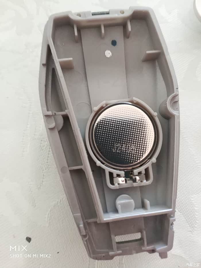

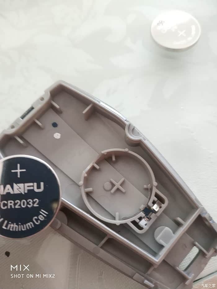

这是芯片一半
电池一半

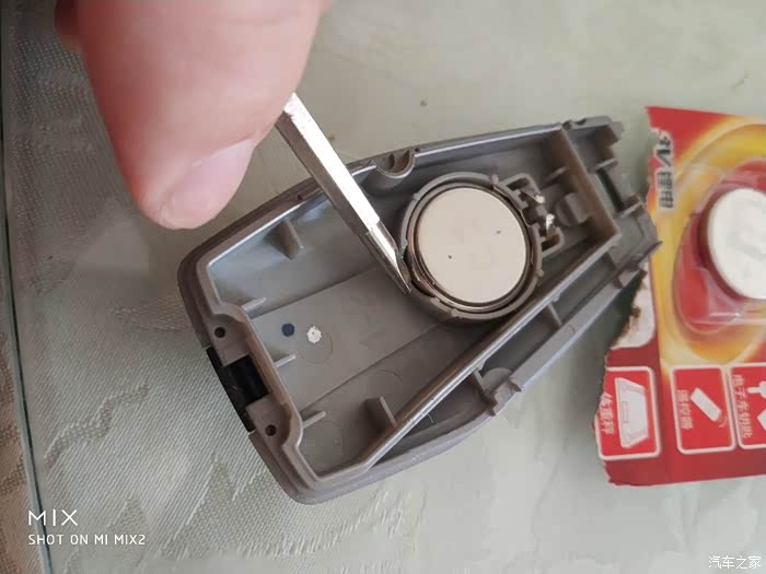

如图拿一字螺丝刀这个地方取出电池

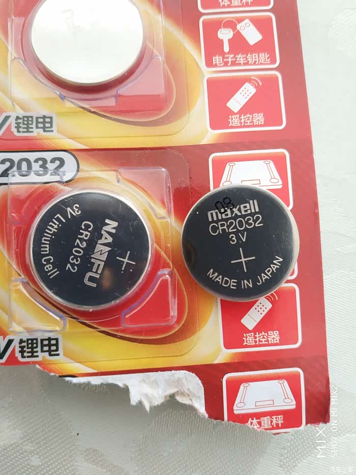

新旧电池对比,左边是新的!切记买2032型号电池
安装电池,+号在下
装好后是这样的

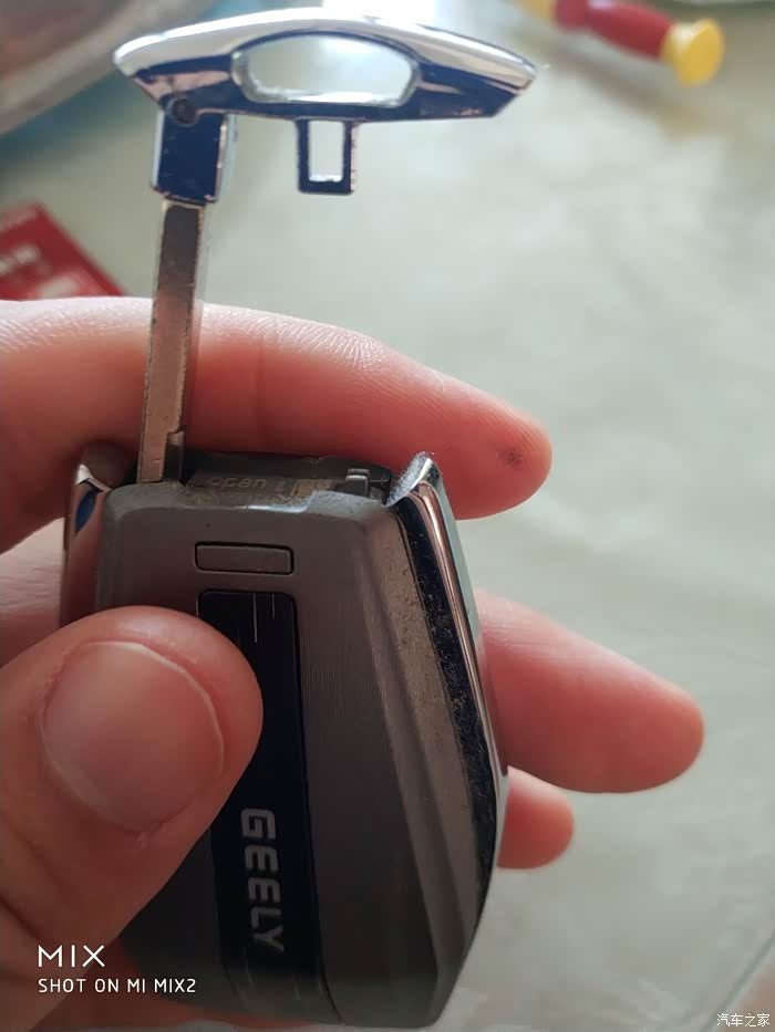

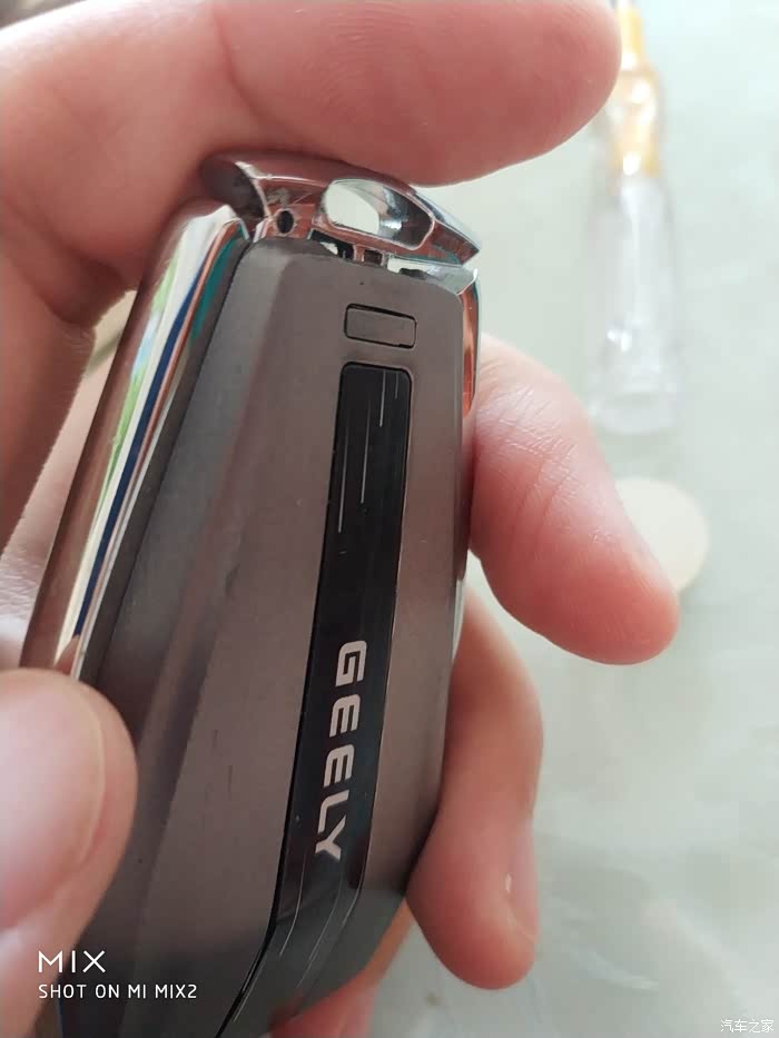

合上盖子放入机械钥匙
完成!

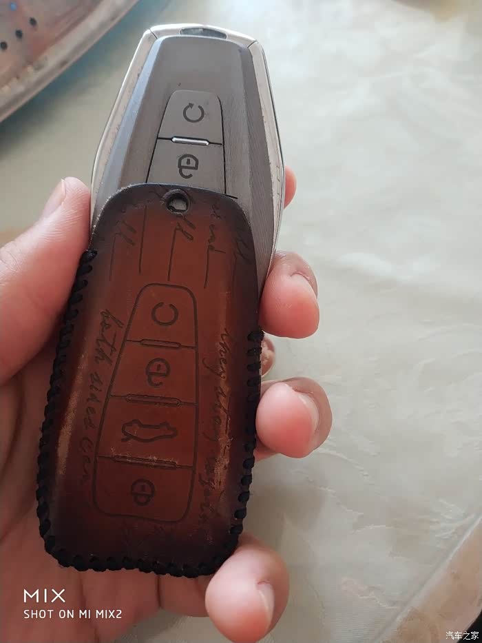

之前加了个皮套子也给它套上
安装好试了下ok没问题

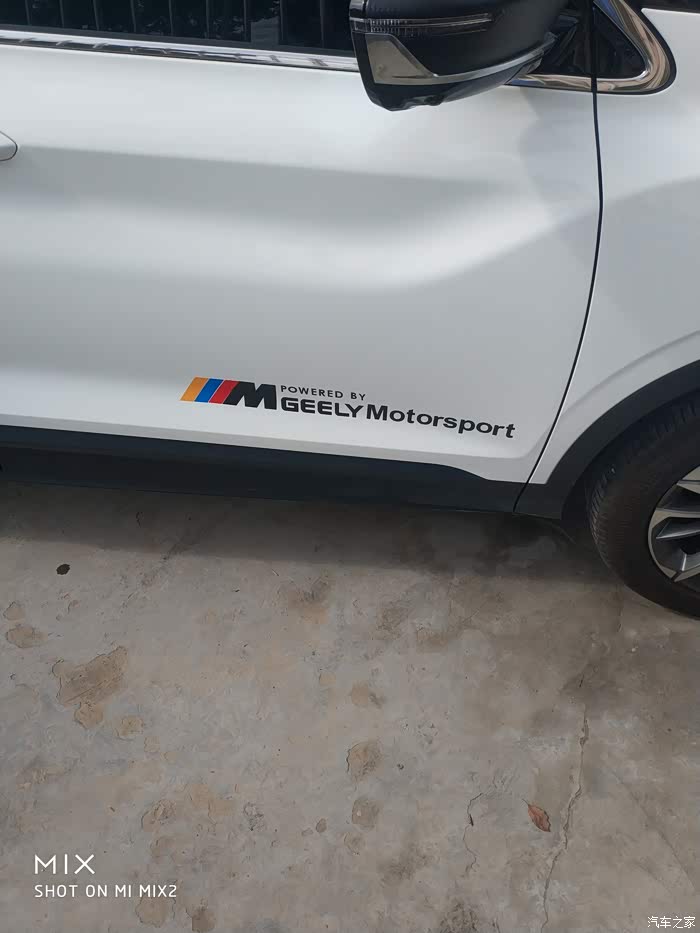

顺便把小拉花贴上!赞赞赞!
