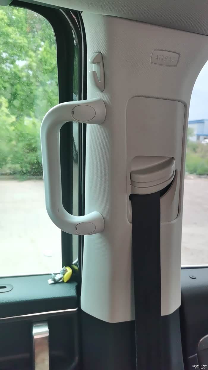

大众夏朗改装后门上车拉手。

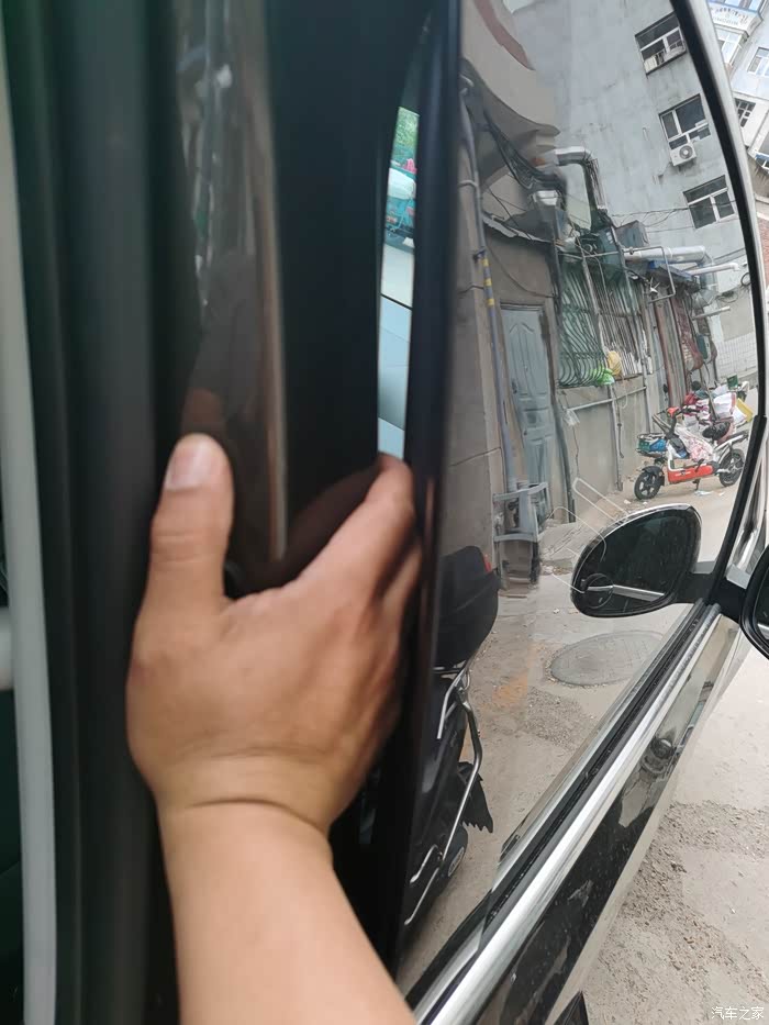

继续折腾!前天拉着全家老少出门,在岳母上车时候手扶B柱上车的时候,我也上车刚关上驾驶门就听见岳母一声惨叫!啊啊啊手…夹手了ahl_大哭ahl_大哭!当场媳妇就发飙了,说我是不是瞎,关门不看着点呢?我这个窦娥还冤枉啊,我上车也也没让岳母扶着B柱上车啊!行哈我就窝囊废一次,忍了吧!毕竟是我的错。但是呢!我不能就这么算了,为啥夹手?分析问题,解决问题,说干就干,本着我的格言:就是骑着28大杠上酒吧!该省得省!该花得花!ahl_偷笑ahl_偷笑闲话少说,言归正传直接上图。

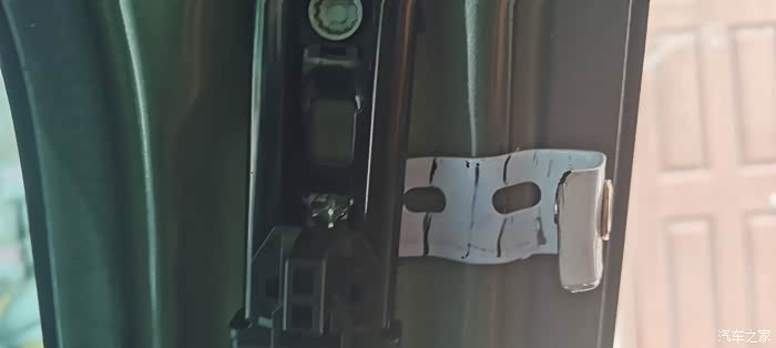

就是这么上车夹手的。

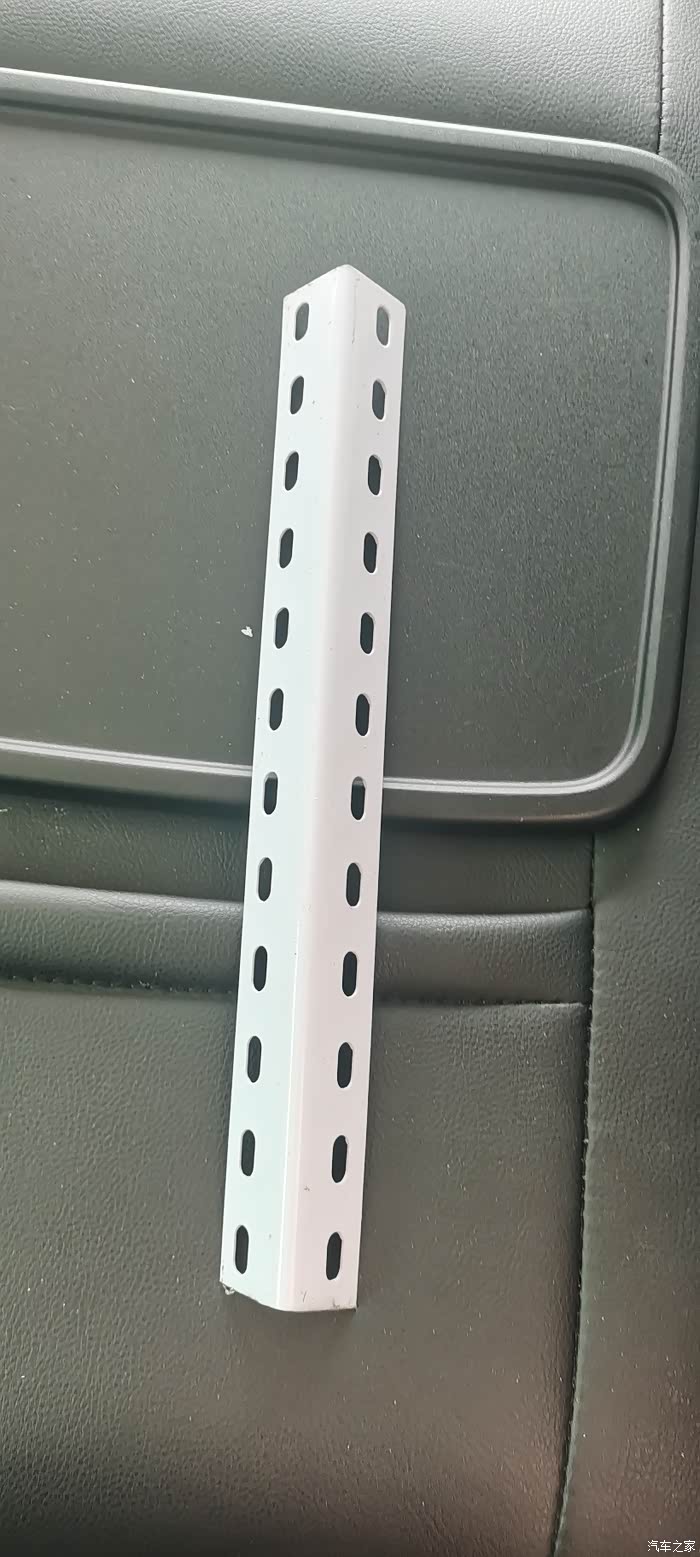

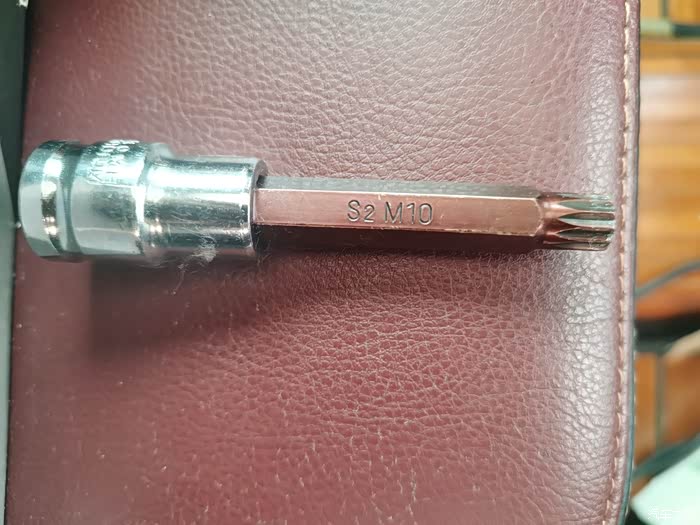

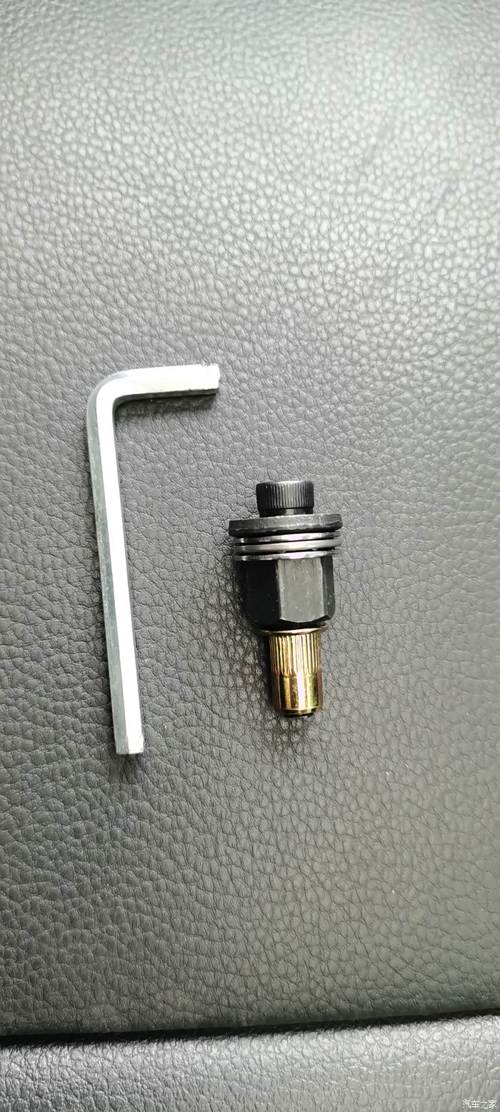

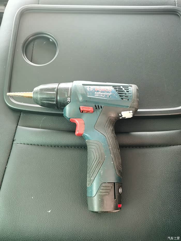

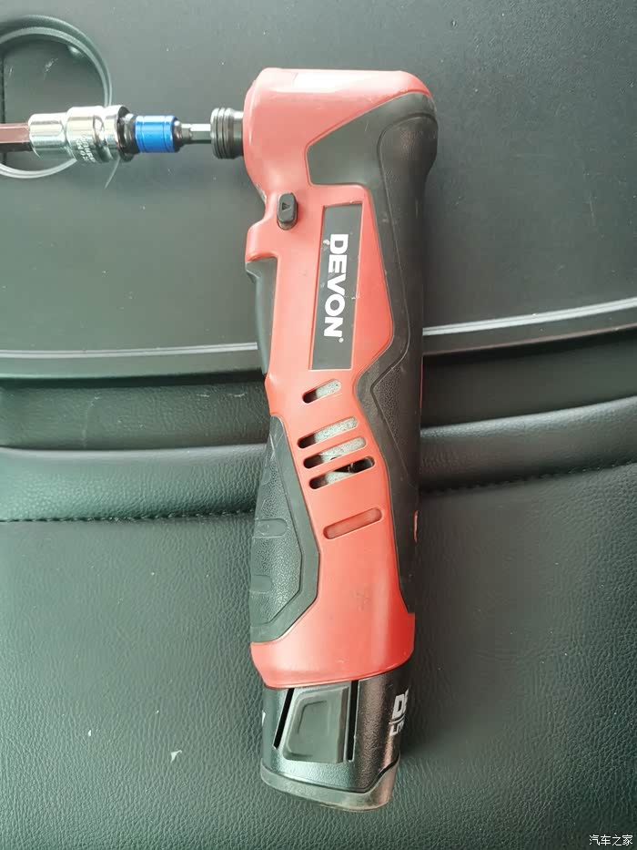

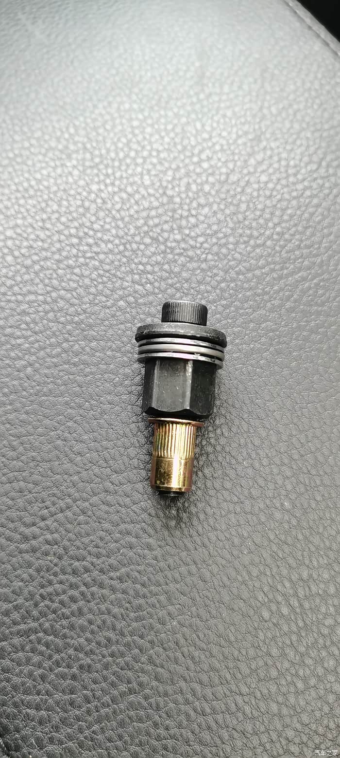

以上是需要的工具和材料,最后张图片就是货架的框架,是在朋友的店里边角料要了4条。是加厚的高质量的,不是那种薄料的。

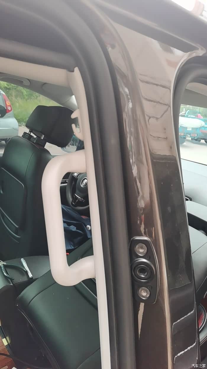

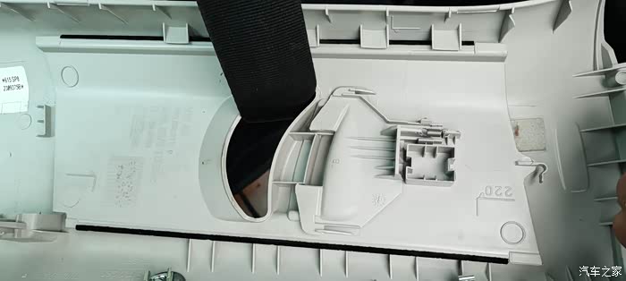

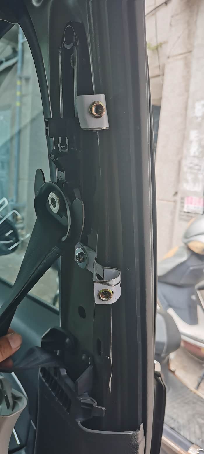

先给把手大概定位好安装位置,然后开始拆中柱装饰版。
拆卸下来的安全带高低调整外饰板。

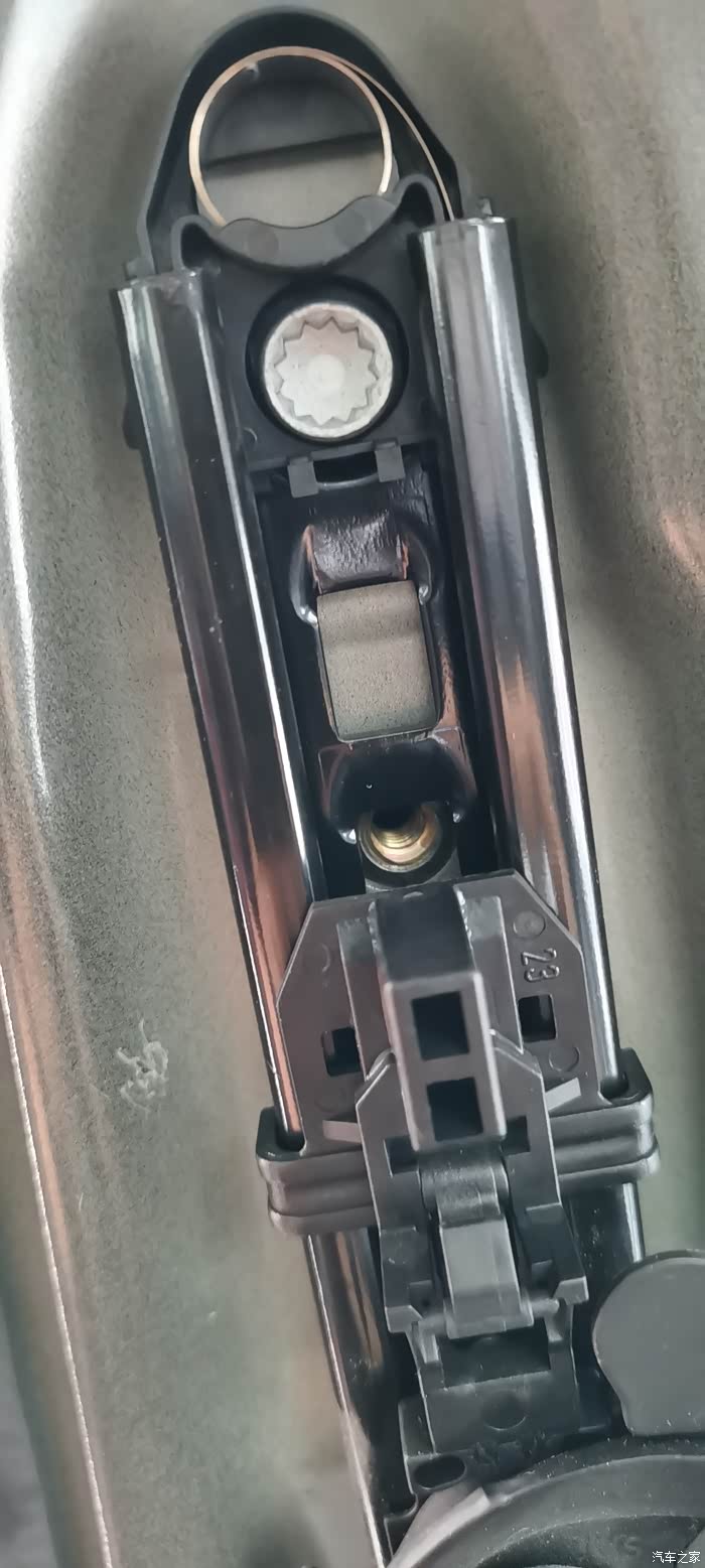

安全带高低调整支架。

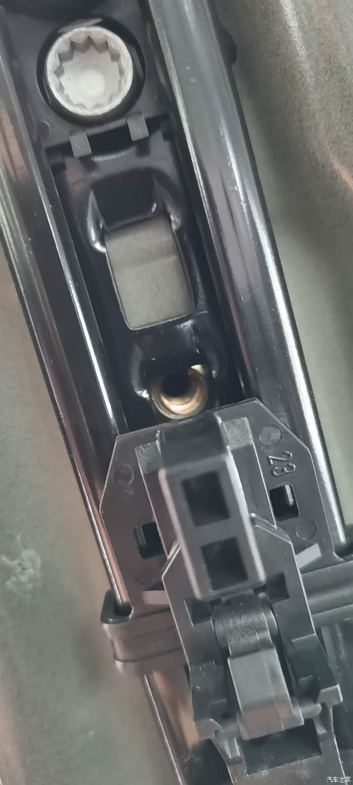

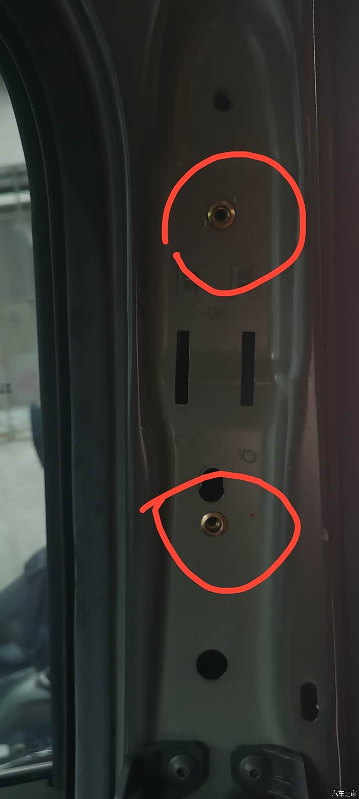

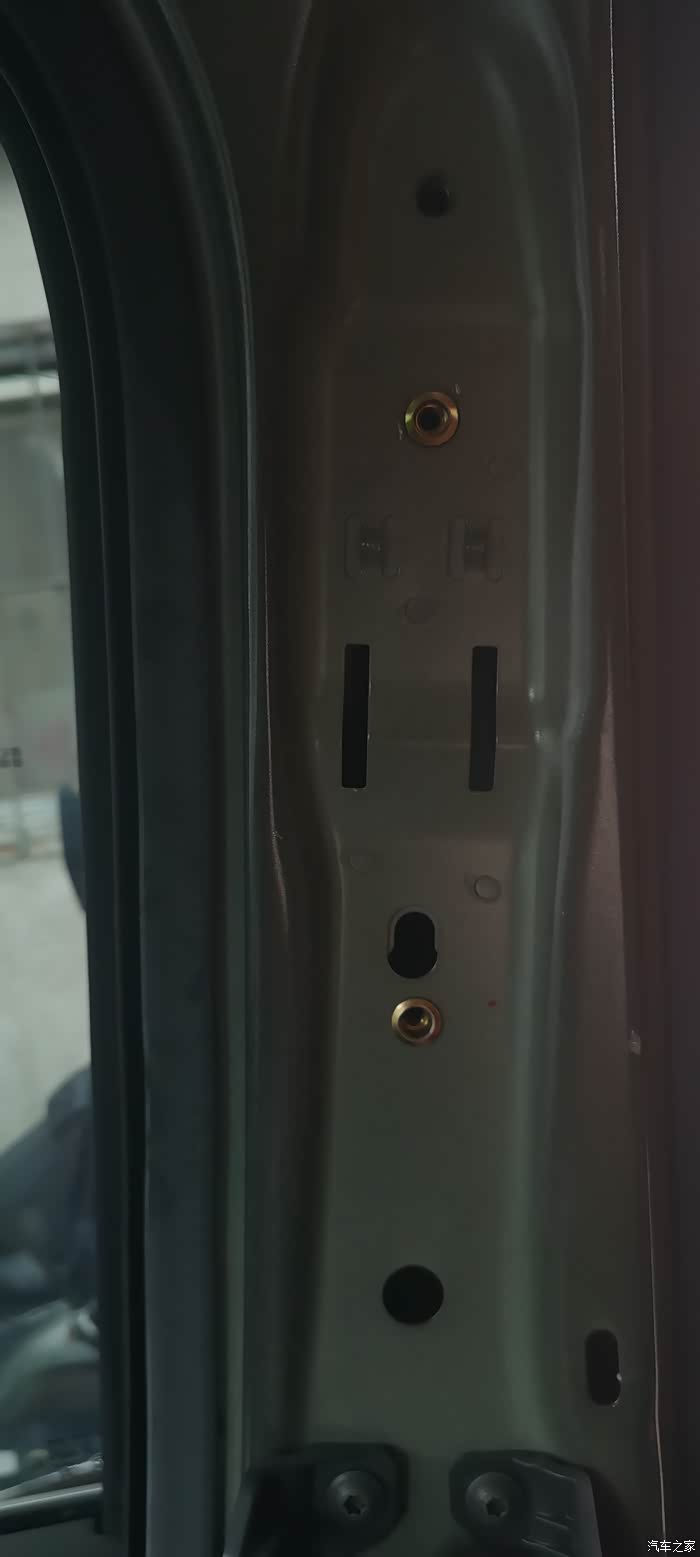

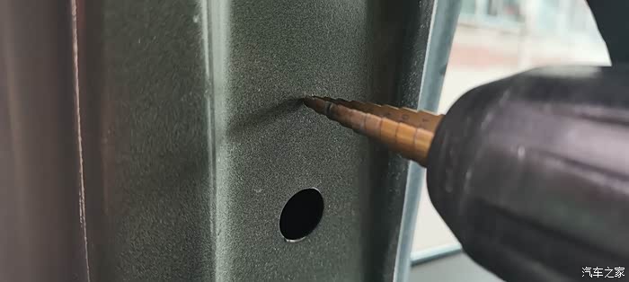

使用梅花扳手给保险带高低调整支架螺栓拆卸后就是这个样子,说明一下上面红圈内是原车就有孔的,下面的红圈里的孔是我后钻的孔,两个孔用的是M6的拉卯母头,可以拧6MM粗的螺栓杆固定。可能有的人要说这个B柱打孔是破坏车身结构,其实里面还有一层热成型的钢衬,在说车体本身就有好几个孔我只是增加一个而已,不应该影响安全强度,所以我不接受反驳,如果介意车友们可以利用下面那个大孔。继续发图片。
钻孔。
制作的支架稍微费点劲因为得弯折固定把手支架角度,并且还要和把手固定孔对上才行,所以费点周折大概就是图片里这个形状正好合适对准了。

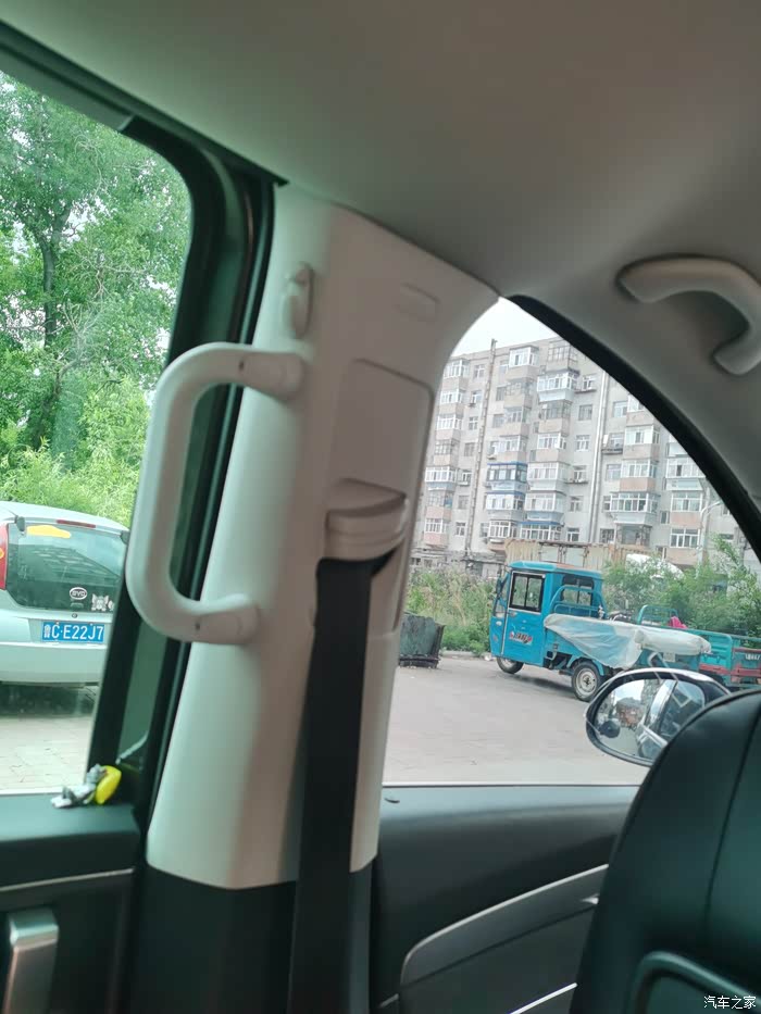

完成效果还行吧ahl_笑ahl_笑ahl_笑
