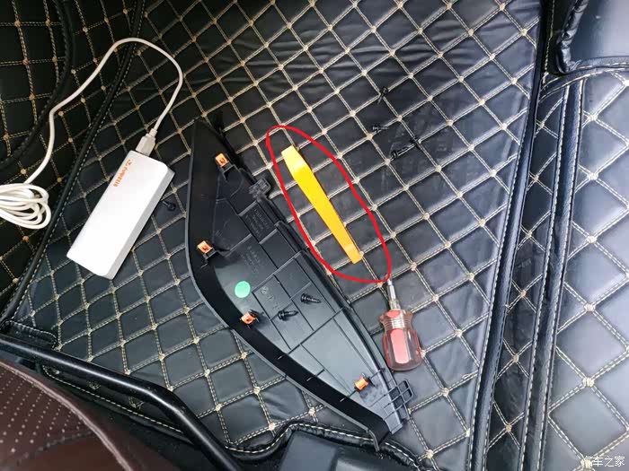

首先准备工具
长、短螺丝刀各一把
塑料撬棒一把

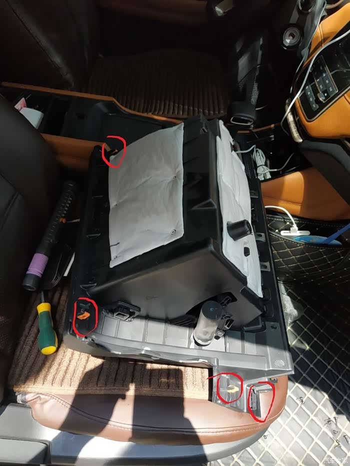

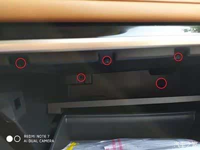

这是上面的打开扶手箱一共6个螺丝,也是画了5个其实是6个!

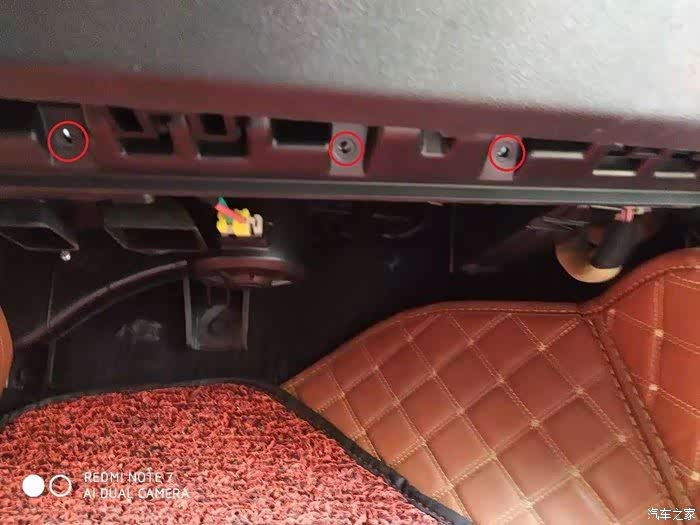

这是下面的螺丝,只画了3个红圈,其实是4个!

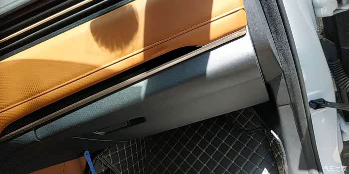

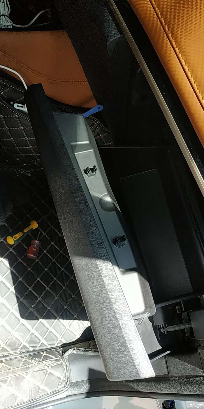

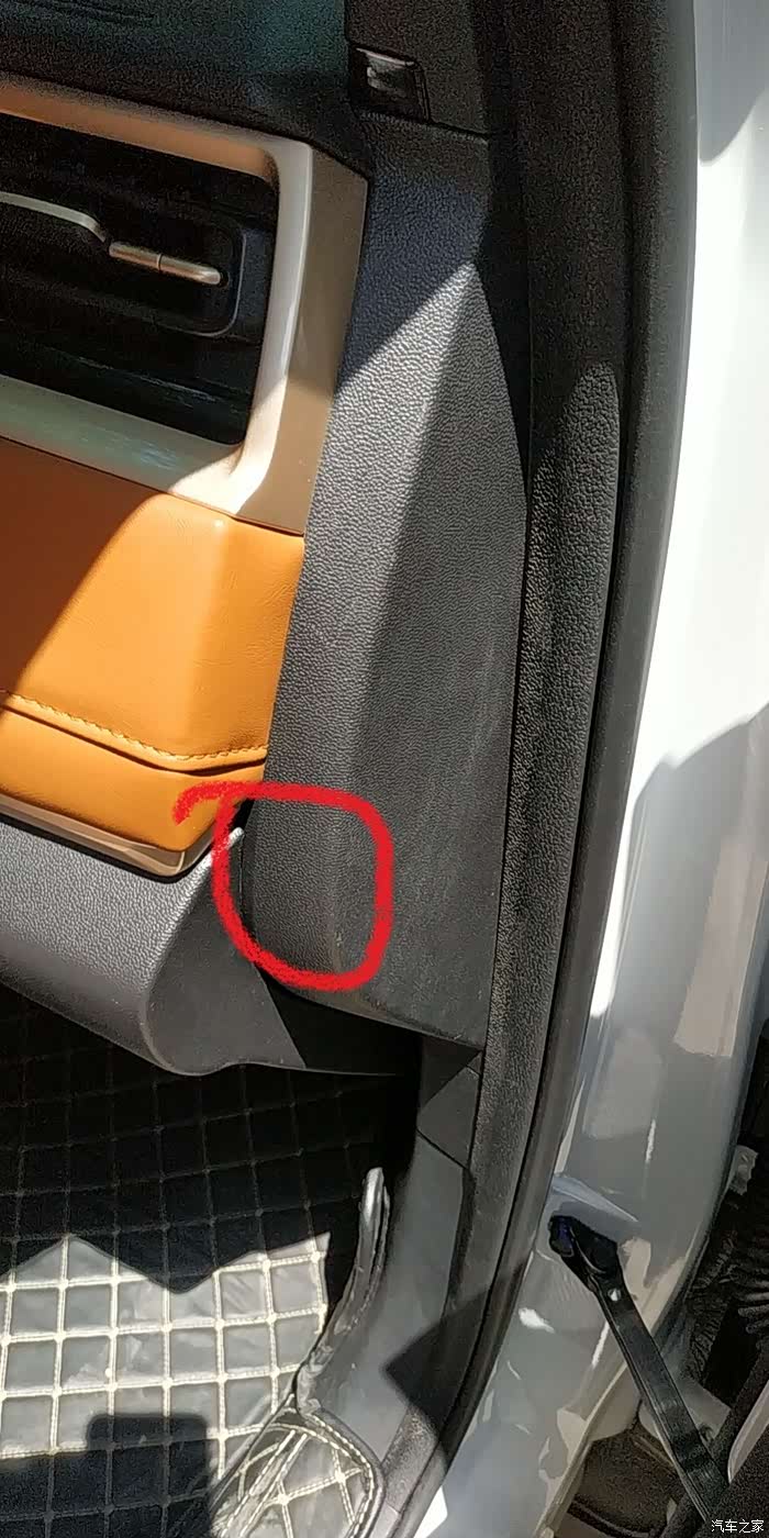

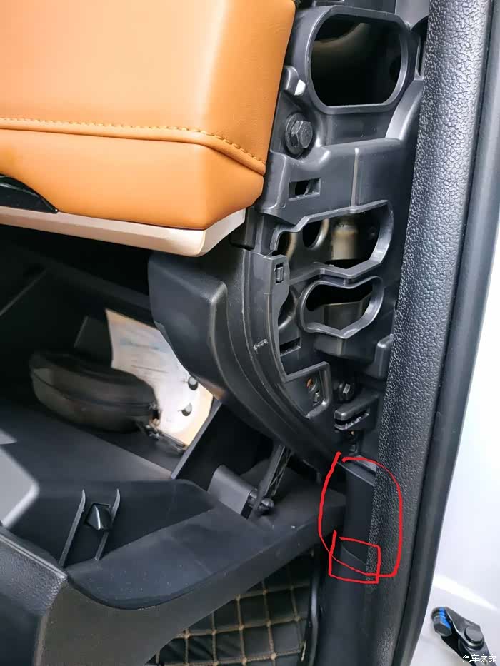

把边框的密封胶条拉出来,扣掉盖板。
从红圈处位置,拿着撬棒轻轻撬开。
就是这一种塑料的撬棒。

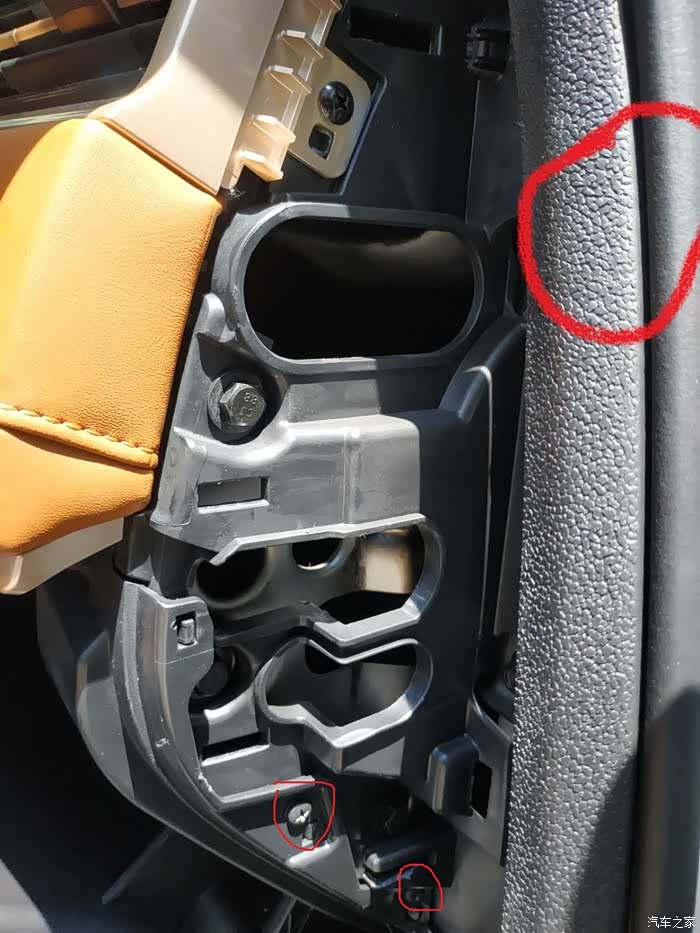

下面的两个红圈处就是2个螺丝,卸下来
门上的密封胶条要扒开,这个位置还卡着,就是方框处这里吃劲,不好搞。

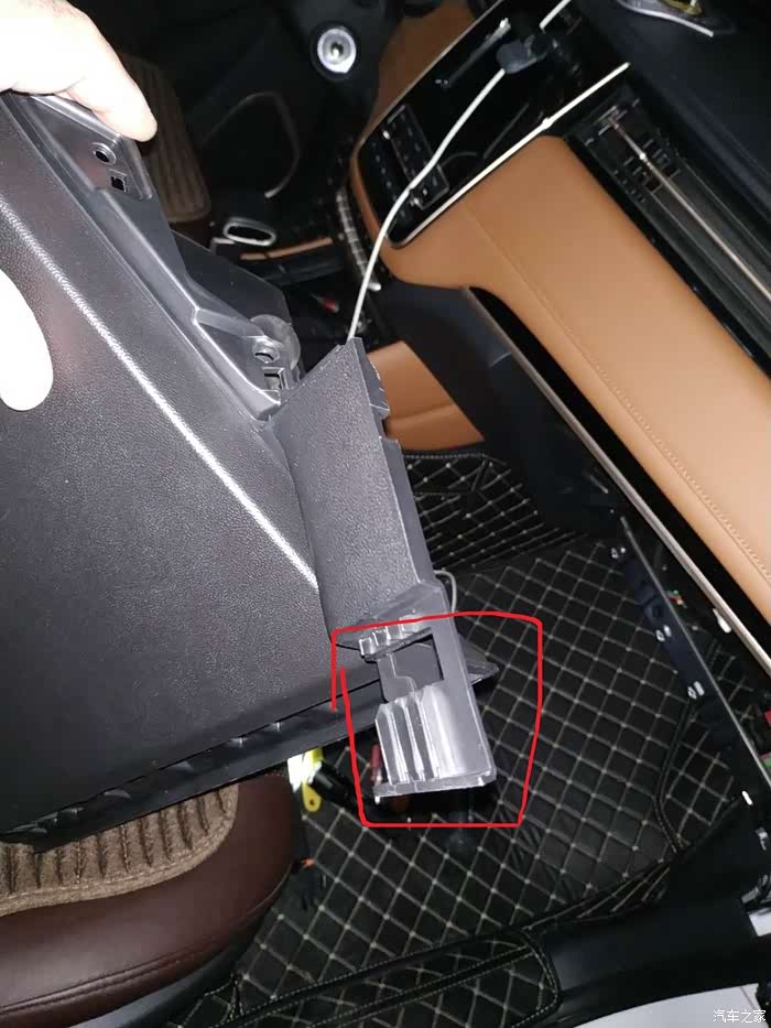

手套箱后面还有几个插扣,得用巧劲拔出来。
这个是手套箱最 吃劲的位置,多出来一块卡在下面的塑料板上,里面还有个插扣。这个一定不能硬拔要用巧劲。

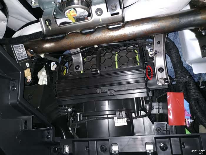

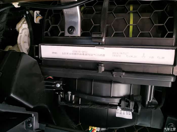

然后就是这个了,一目了然。
红圈处用手一捏往外,就开了。

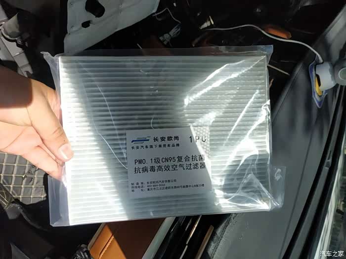

准备好的你的N95滤芯
抽出来旧的换新的,箭头朝风机的位置,朝下。
