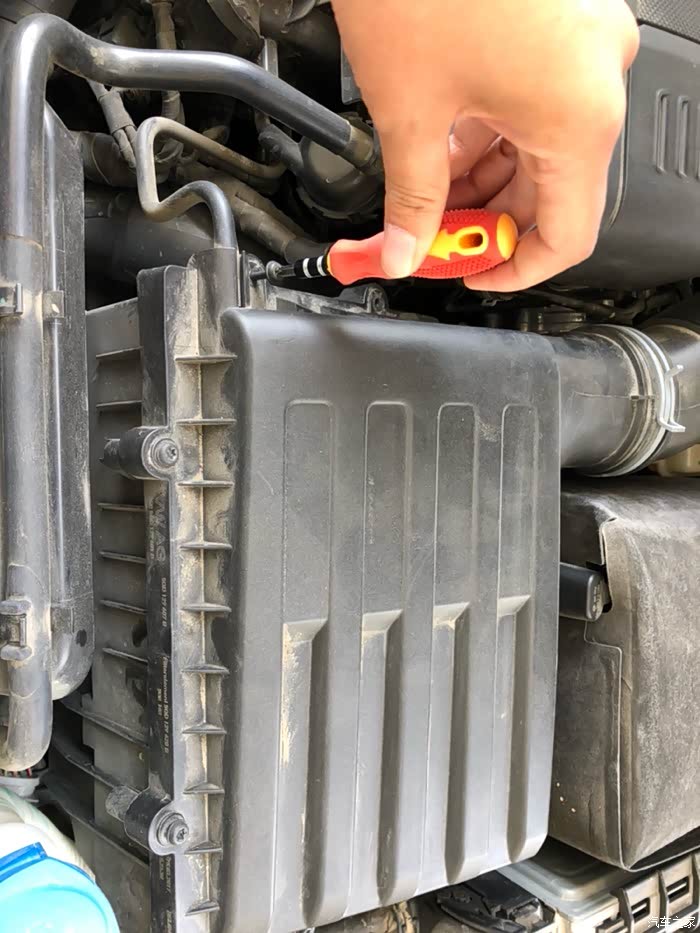

打开发动机舱,首先看到就是空气滤芯,用改锥依次将围绕的八颗螺丝拆下来
正在拆解,螺丝拿好,不要掉在发动机护板上,特别不好取

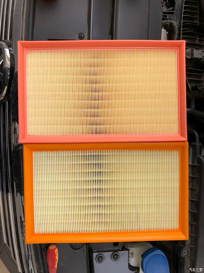

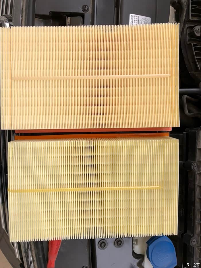

我买了俩种牌子,上面曼牌,售价89元,下面美凯洁,14元,价格差的真大
,我看不出来有什么不同,你们能看出来吗
,我看不出来有什么不同,你们能看出来吗
这是背面,其实我也看不懂

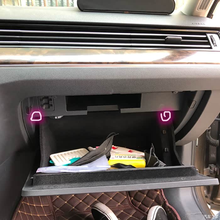

打开副驾驶手套箱,如图所示,左右俩边靠里面的位置,各有俩个卡扣,然后用手用力向上推,就拆下来了

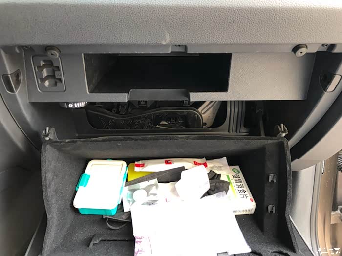

拆下来的状态

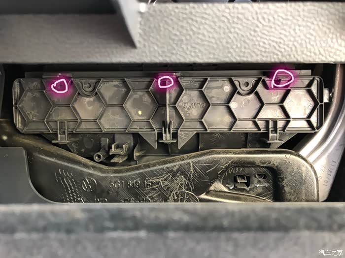

放大看,里面有个空调滤芯的保护壳,从如图所示3个圆点的位置有个卡扣,直接拆解下来
