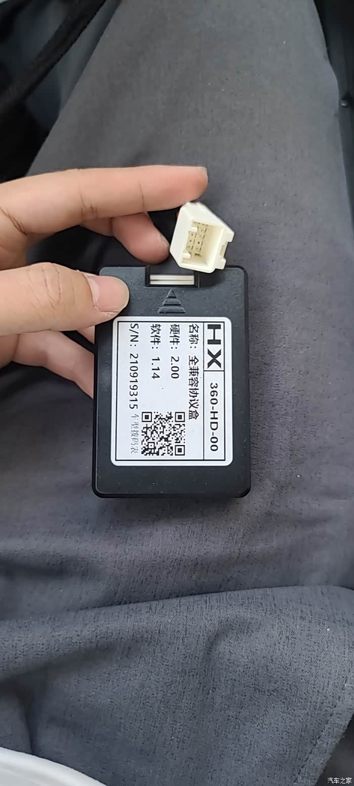

买的解码器和专用线

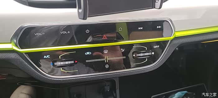

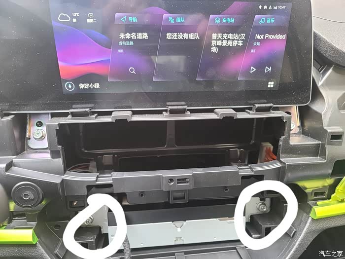

先拆空调面板,在上面部分慢慢翘是卡扣的 翘开一个就很容易下来了,然后把装饰板拿下来,也是卡扣,大力出奇迹吧,我也没有更好的办法

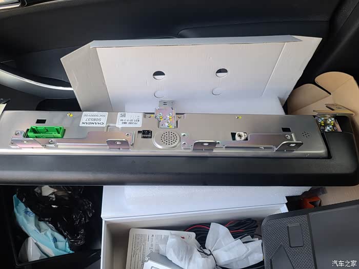

卸屏幕要弄的地方(不用拆屏幕不管)

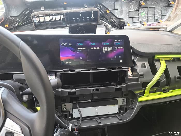

唉!不用拆屏幕下来,我弄错了,给你们个教训吧 拆主机就好了
空调面板后面就是主机了那个螺丝卸下来就可以拿出来了,然后发现饰板都可以不用拆,有给后面的排了个雷。

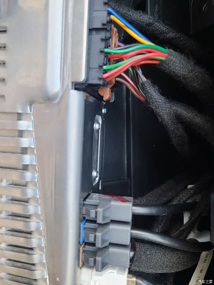

这边三个插卡

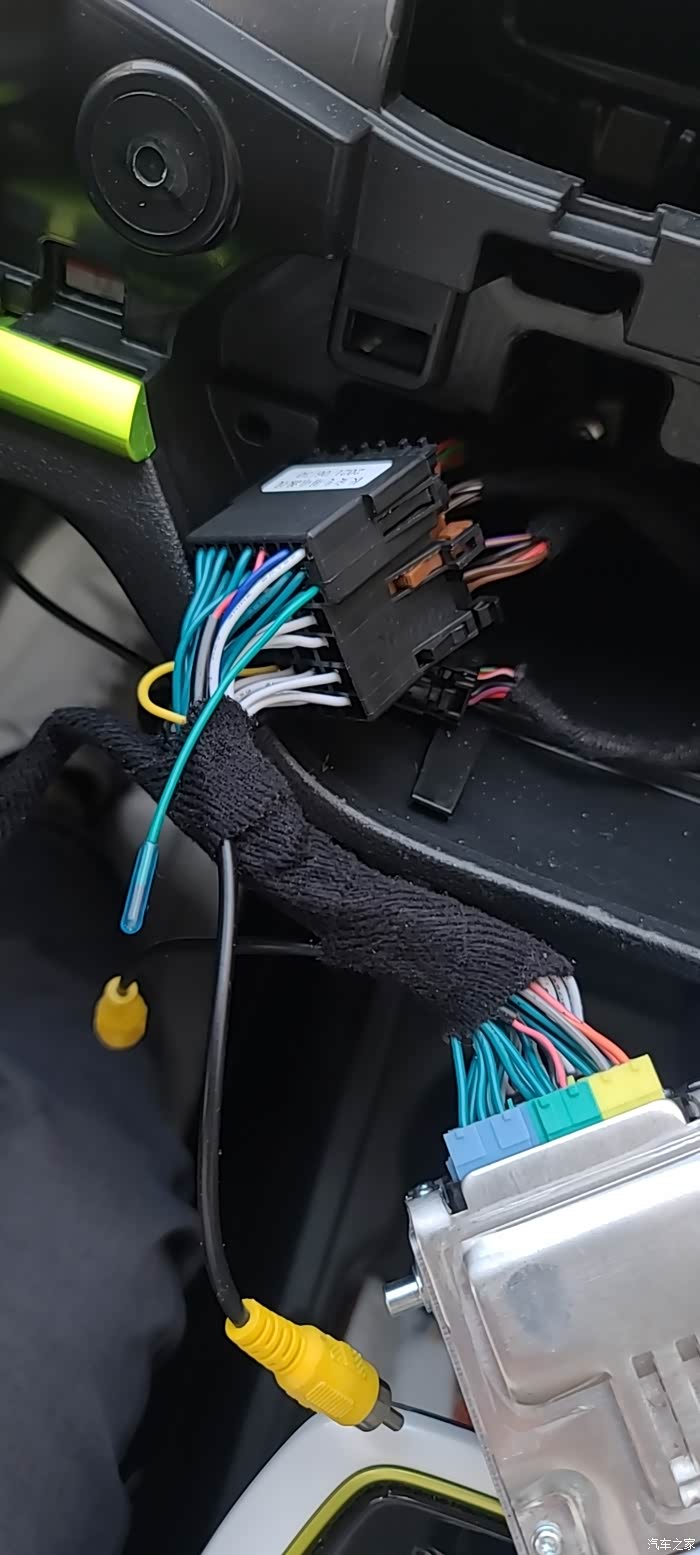

买的那家有专车专用线直接对插就好了,不用破线

硬件价格是1500 360主机加解码器加专车专用线 闲鱼买的
