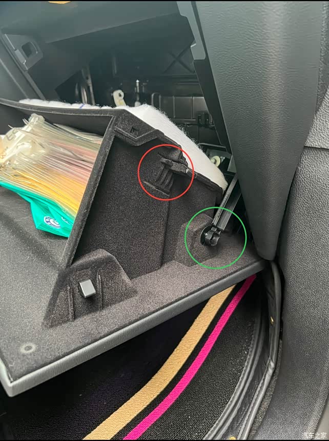

上图:首先打开副驾箱,看图上红色??处,向里面按一下,另外一边也是按一下,这个箱子就直接出来了,绿色圈不用管他,上面两个按了后箱子就直接出来了。

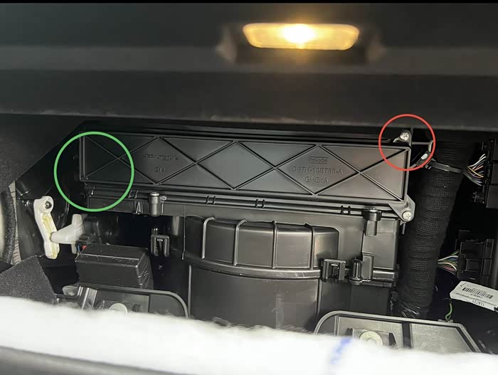

上图:箱子出来后就看到上图的这几个圈,红色??这里是螺丝,需要借助十字螺丝刀,下面还有一颗,特别注意上面那个红色??这颗,比较靠上面去了,不好取,下的时候一定要用手指扶好,不然会掉下去,掉下去了不好找。绿色圈这个有个卡扣,需要向里面按一下,螺丝下完,卡扣按了盖子就能取出来了。

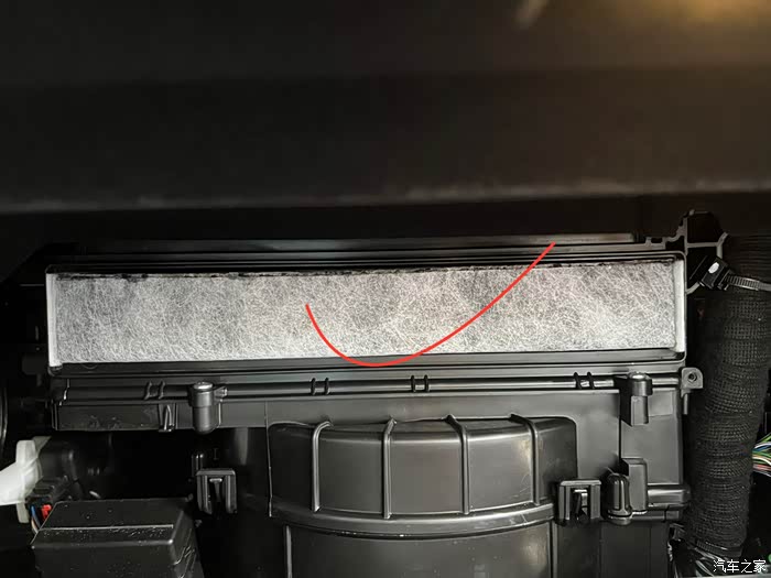

上图:取出来后就能看见空调滤芯了,往外面一拉就出来了。

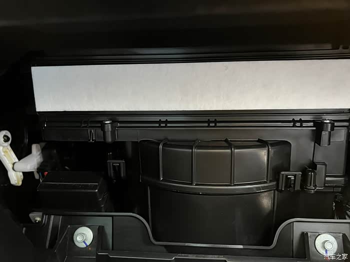

上图:最后换上新的空调滤芯,OK啦。
上图:还是原来的步骤,先安绿色圈这边,卡进去后再上红色??这边的螺丝,拎紧就完美完工啦。还是很简单的。下期未大家介绍自己更换航海家空气格的介绍。

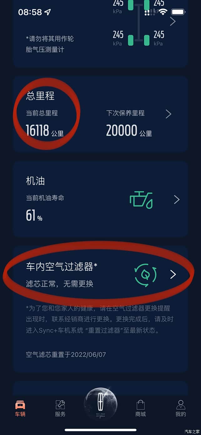

最后还有一步就是要重置林肯之道的APP里面车内空气滤芯器这一栏。见下图。
