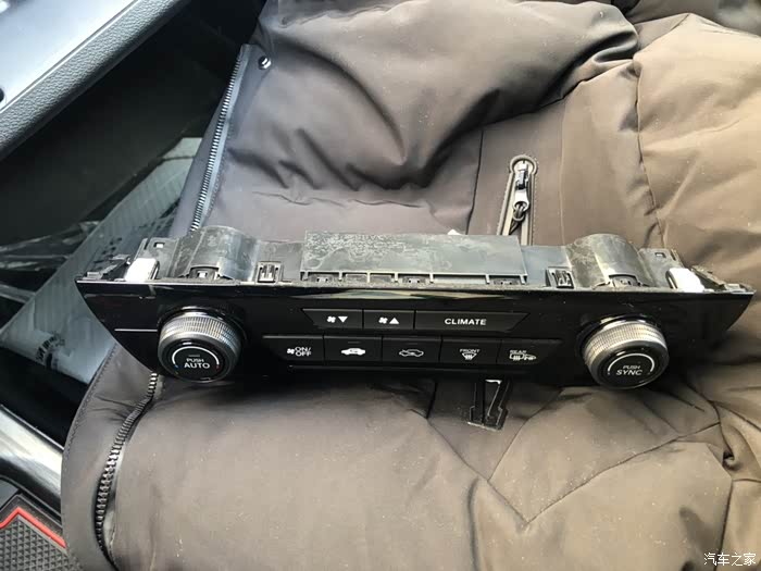

拆空调面板,就是大力出奇迹。用手扣着两边垂直往外拉。

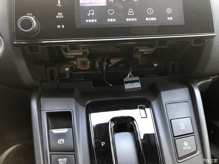

空调面板拆下来后,拔掉后面的链接线束,插头有卡扣,要捏着才能拔下来

空调面板背面图(观察卡扣位置)
空调面板上面图(观察卡扣位置)
空调面板背面图2(观察卡扣位置)
空调面板正面图(观察卡扣位置)
拆掉空调面板的中控。(可以看到有固定车机的 螺丝两颗,用8号套筒可以拆下来,扭的时候,手扶着点,避免螺丝掉进去。)

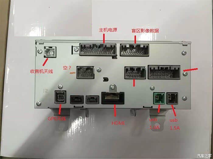

拔掉连接的线束,扭开两颗螺丝,GPS主机放在背面,用双面胶固定

GPS线接口在主机背面的右下角

GPS天线插头,插接口位置在车机背面右下角。
